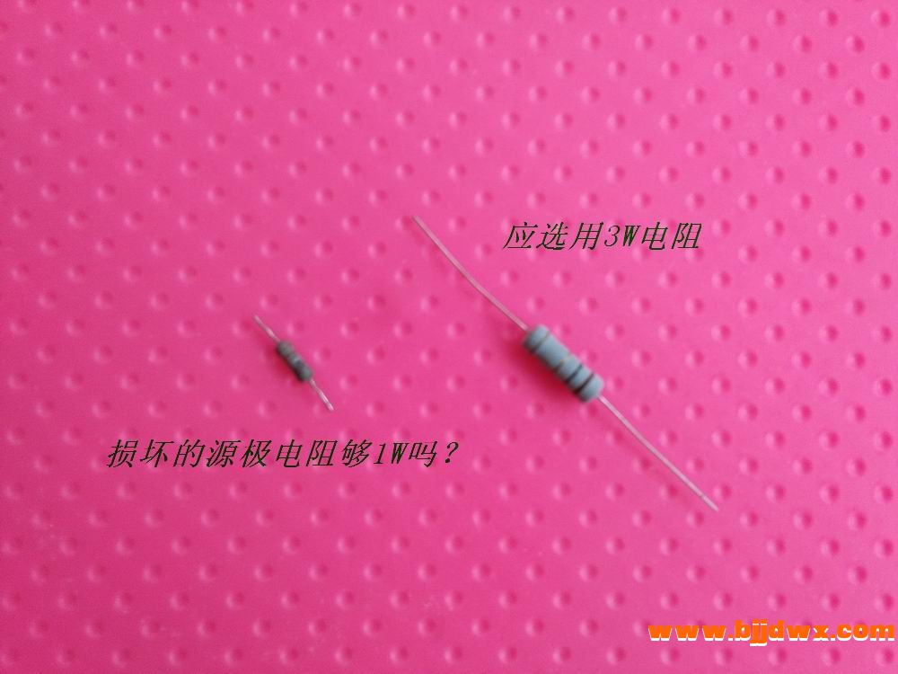

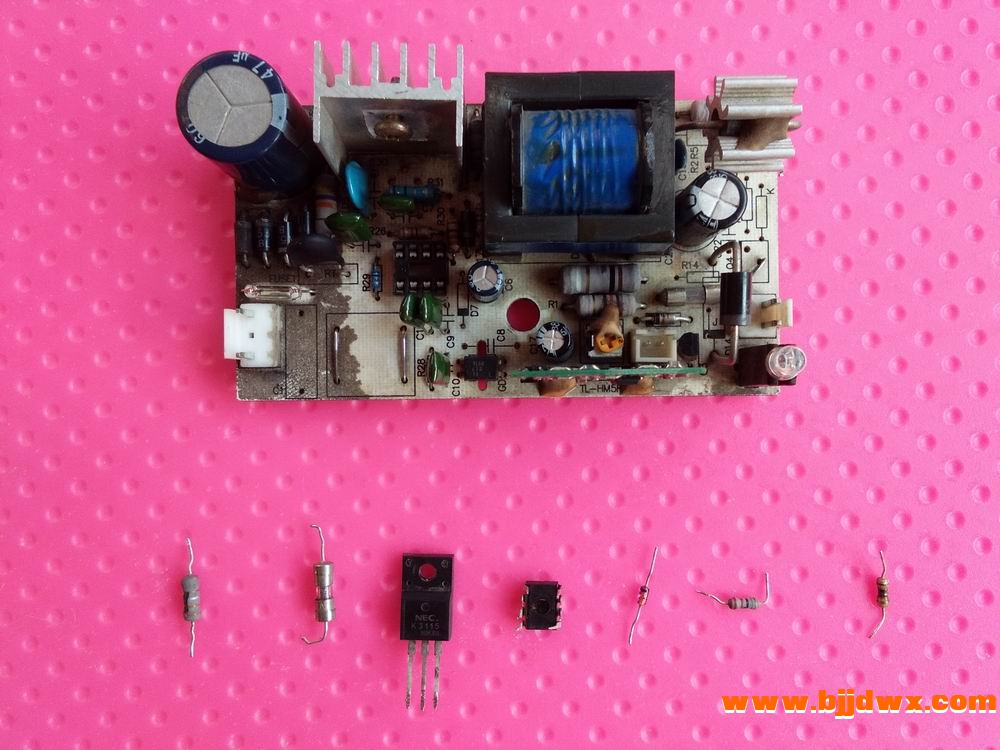

修一《天能》电动车充电器,直观检查发现下列元件损坏.
包括源极电阻、保险管、8N60、3842以及3842的7脚对3脚的保护稳压管、3脚和6脚电阻。
地球人都知道这开关管的源极电阻应该选用3W的大功率电阻,可是你看这款充电器的设计师却如此精打细算。
       悲剧发生的经过是这样的:一台正常工作的3842电动车充电器,因为源极电阻选用了《童工》不堪重负,久而久之烧毁开路。接下来300V高压经3脚电阻进入UC3842将其击穿,7脚至3脚的保护二极管击穿。3、6脚电阻烧毁。同时300V经8N60入地,8N60击穿、保险管熔断。
       不禁要问:两只电阻的差价很多吗?设计师压缩成本无可非议,但也要权衡利弊啊!

 楼主| 发表于 2016-11-29 07:07 | 显示全部楼层
郝传中 发表于 2016-11-29 06:50
场效应管下没电流检测电阻接地?
就是这只电阻损毁+300经3842的3脚电阻进入电源芯片。

    我就在电子元件厂工作,而且就是做设计和开发工作,上述充电器问题并非工程师设计错误,而是生产和采购问题,是因市场竞争压缩成本而导致,懂行的人多知,样件在申报时是元件饱满的,到成批产品生产和销售时就会偷工减料了,只要看线路板上多出的空位就知道减少多少元件,因为设计师在设计时不会考虑不全,只是工厂批量生产时为了降低成本,把元器件能减和能降(降低等级)的做到了极限。

发表于 2016-12-5 02:14 | 显示全部楼层
上段时间修一个充电器一次就烧坏12个零件更换零件后插电又烧两个整流管再更换两个整流管才正常,修这么多充电器这个充电器烧坏的零件可算是历史之最。

 楼主| 发表于 2016-12-8 06:34 | 显示全部楼层
烛影 发表于 2016-12-5 02:14
上段时间修一个充电器一次就烧坏12个零件更换零件后插电又烧两个整流管再更换两个整流管才正常,修这么多充 ...
因为开始经验不足,遇到过连续烧3只开关管的板子。
