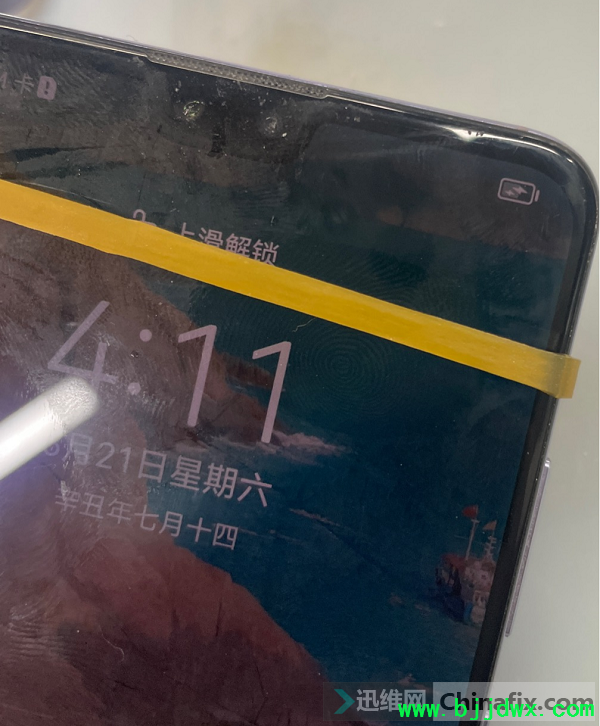

      【维修过程】接到一台客户送修的机器,型号为 华为mate30,故障表现为可以普通充电但是没有快充。
华为mate30 无快充 图1

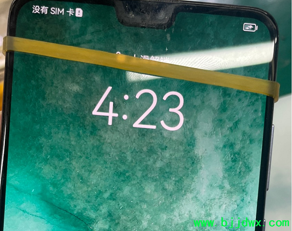

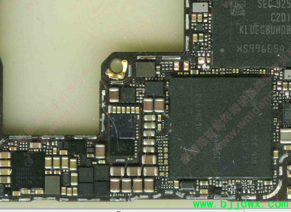

      接到机器后,我们开机插充电器看到充电电流有0.6A,这种情况我们首先要想到华为充电的通病DNDP线路出问题会导致无快充加不联机,找到DNDP 线路上的二极管,这些都是防静电的二极管,拆掉不影响开机充电,损坏却会导致无快充。拆下这两条数据线上的二极管,然后将主板扣上屏和尾插开机测试,发现依旧没有快充,这种情况下就需要按正常的维修流程来维修了。
华为mate30 无快充 图2

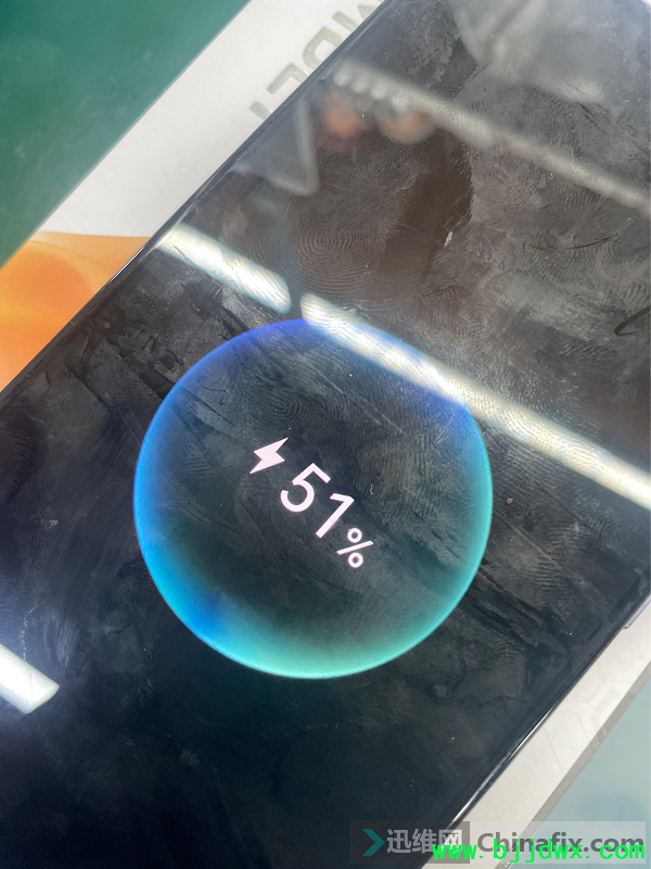

      测量DNDP的阻值正常,先测量尾插座子阻值正常,再排除外配,分别更换尾插,尾插排线和电池测试,发现故障一直都没有变化,将手机插上电脑测试,发现不联机,但是DNDP是正常的,于是就只能更换充电和快充芯片测试,发现换完芯片还是一样故障,这种情况下就没有思路了,只能刷机试一下,看到手机有推送升级包,直接下载下来更新系统,更新完发现竟然有快充了,没想到是系统引起的无快充,这种情况可以说是很罕见了。
华为mate30 无快充 图3
