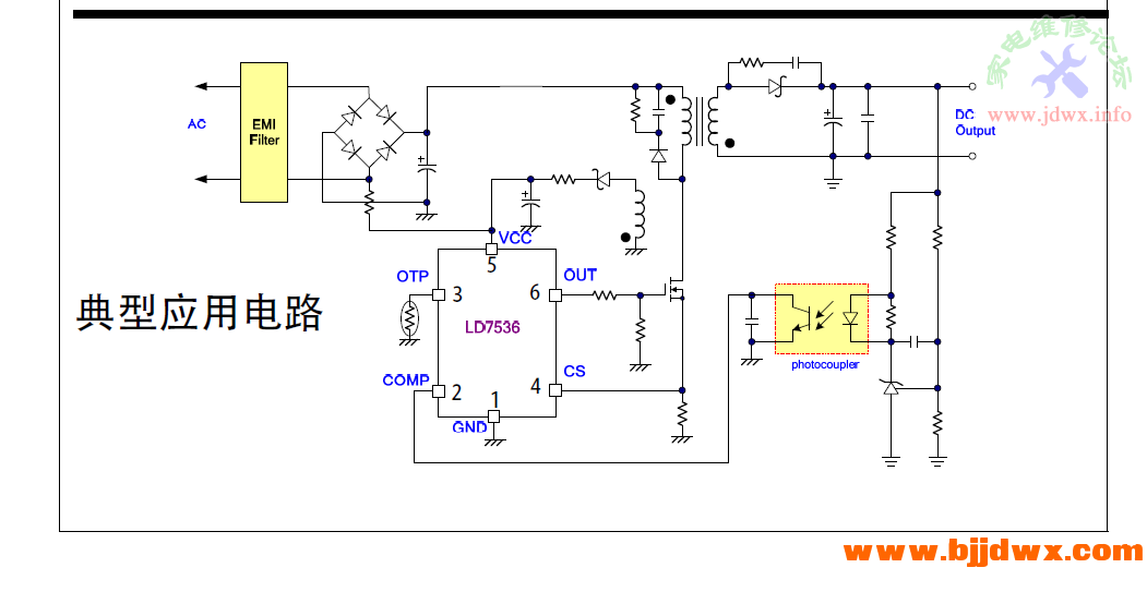

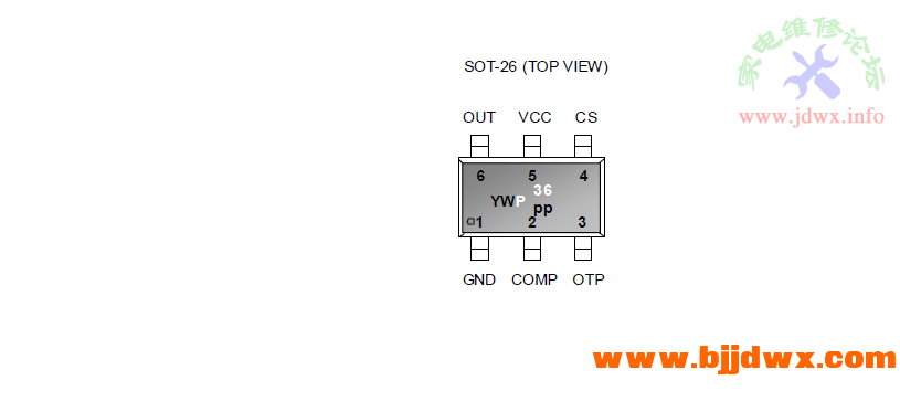

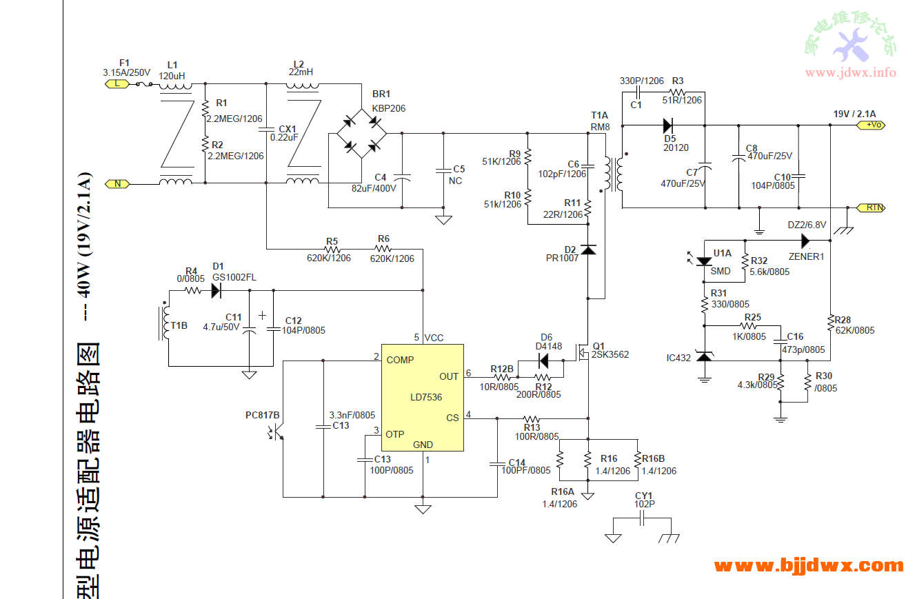

集成电路参数
型号: LD7535
代换: LD7535,CR6848,CR6850,CR6853,OB2263,OB2262,SG6848, GR8836,NE1102
用途: 电源管理芯片
备注: 多种
       液晶电视6脚IC电源管理芯片资料及代换
GR8836,NE1102可以完美代换
RS2051可以和OB2263做代换,功率做到
60W.RS2030和
ACT30做代换
代换总结:
       所有6脚IC引脚都是一样的功能,在代换的时候
检查3脚是否有接电路,如果没,在3脚对地接一只
100K电阻,用OB2263代换,电路即可工作。
!!!特别注意!!!
如果在3脚没有外围电路的情况下用OB2263代换
会引起炸机,如果忘记这点你就悲剧了,重来吧。

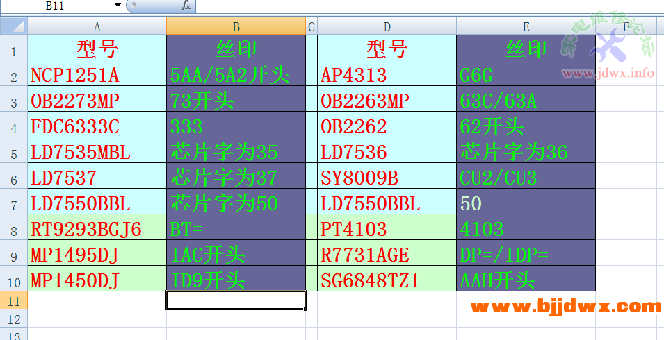

  忘了说了,注意丝印哦!我把丝印发上来。
