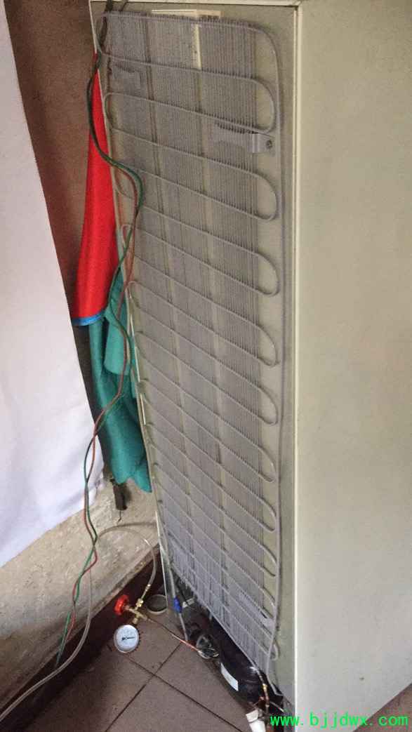

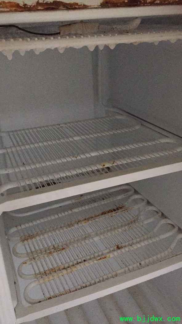

修一台171升冰箱怪事,来件漏制冷剂,打压保压4天外漏,外挂冷凝器,加制冷剂600,可只能加到冷冻室的第一台冷冻管结霜的制冷剂,多加就第一台管都不冷,我试着慢慢加了多次,外挂冷凝器高度和冰箱同样高(如图),不知是什么问题,多加不冷不是堵.能听到制冷剂的蒸发声的! a2de327987cfb2b07639f86dbbb1ee8.jpg e7e8263813a8a483718be9dc266dc2d.jpg fc246ec385cf51c9545efc8f84f250d.jpg
