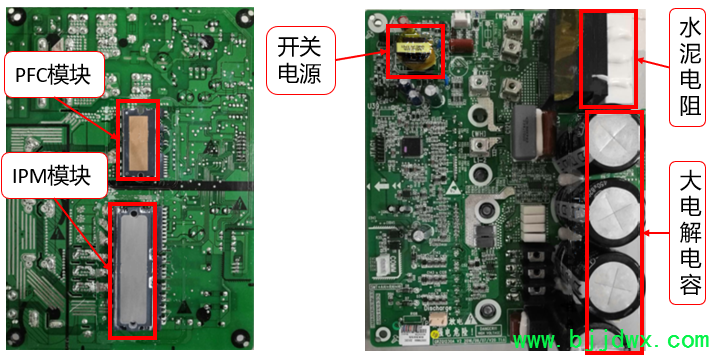

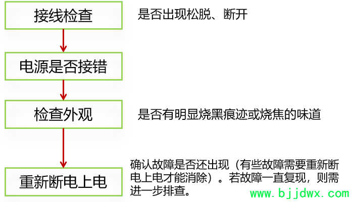

1、检查驱动板上是否有明显烧黑损坏 重点检查:IPM模块、PFC模块、开关电源芯片、大电解电容、水泥电阻
2.若驱动板外观无明显异常,接下来重点排查主芯片和IPM/PFC模块。 其中主芯片损坏大多体现为芯片3.3V电源对地短路。使用万用表欧姆档测量3.3V对地阻值,若出现短路,则大概率情况下是芯片损坏。(正常3.3V对地阻值在几百-几千欧姆)
3、IPM模块如何测量好坏?

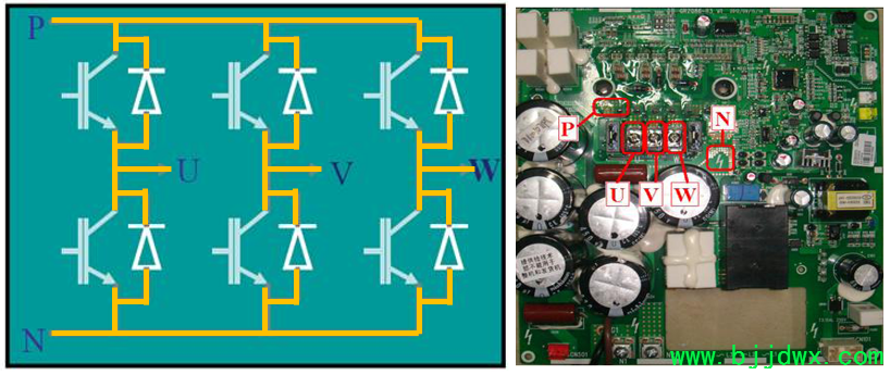

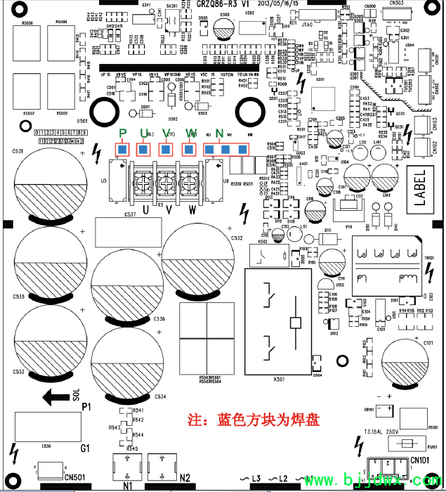

3.2、驱动模块IPM内部结构如下图,损坏表现:开关管击穿短路

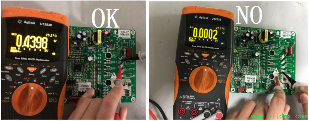

检测方法:万用表二极管档,分别测量6路开关管间的压降,
黑色表笔èP极,红色表笔è依次接触压缩机U、V、W端子,若压降在0.3V-0.7V,则IPM正常。若出现导通,则IPM损坏。
红色表笔èN极 黑色表笔è依次接触压缩机U、V、W端子,若压降在0.3V-0.7V,则IPM正常。若出现导通,则IPM损坏。

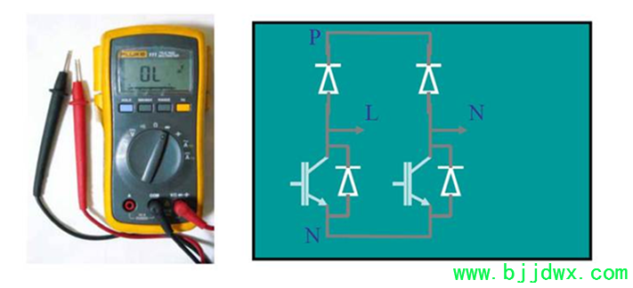

4、PFC模块如何测量是否正常?
PFC内部结构如下图所示
损坏表现:开关管/二极管击穿短路

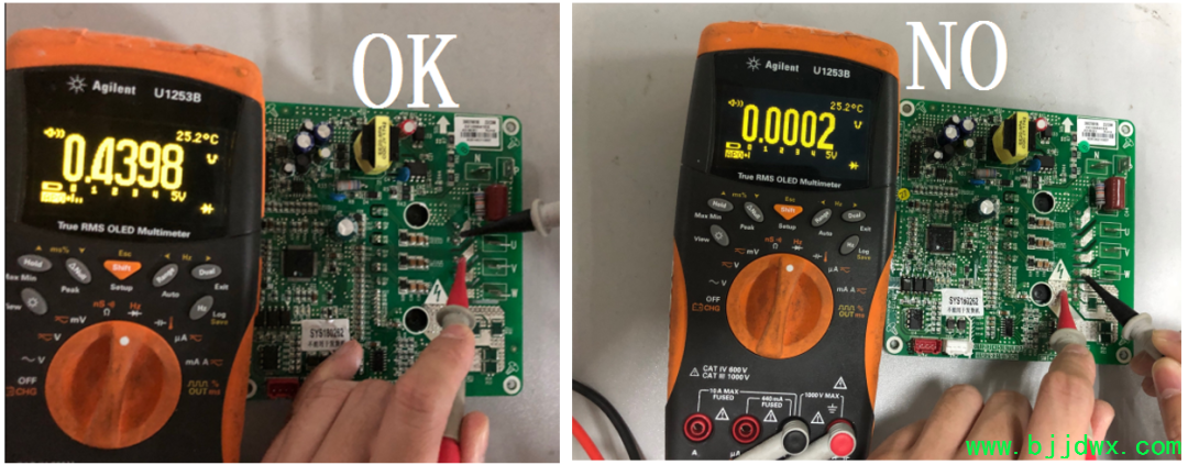

检测方法:万用表二极管档,测量开关管间的压降。
测量方式与IPM类似,若压降在0.3V-0.7V之间,则模块正常。若出现导通,则PFC损坏。

5.2、测量压缩机驱动板直流母线P、N之间的电压,将万用表调到直流电压档,测量下图P、N之间的电压,保证电压低于36V时方可进行下面操作,如果没有万用表,在确保整机断电后,等待20分钟后方可进行下面操作。

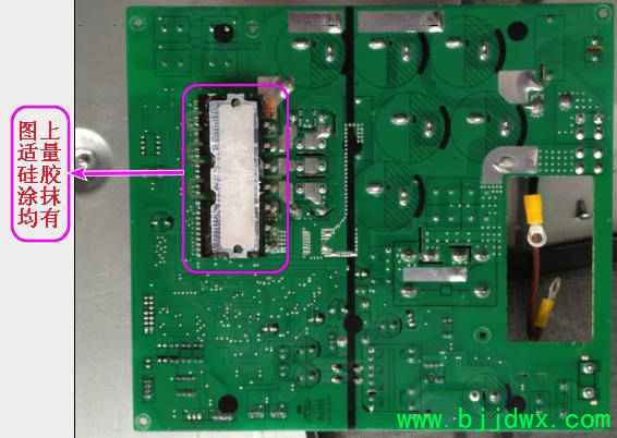

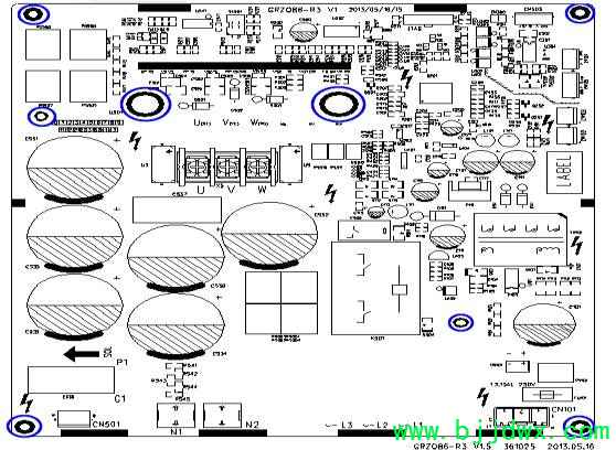

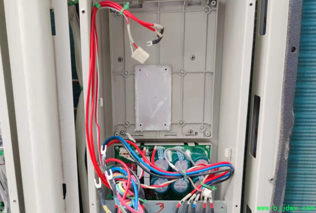

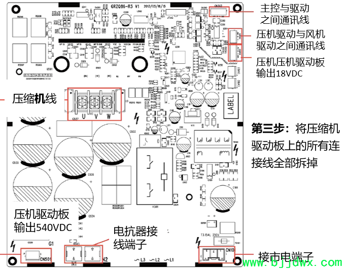

5.4、将压缩机驱动板上的螺钉拆掉,确保每一个都拆下来

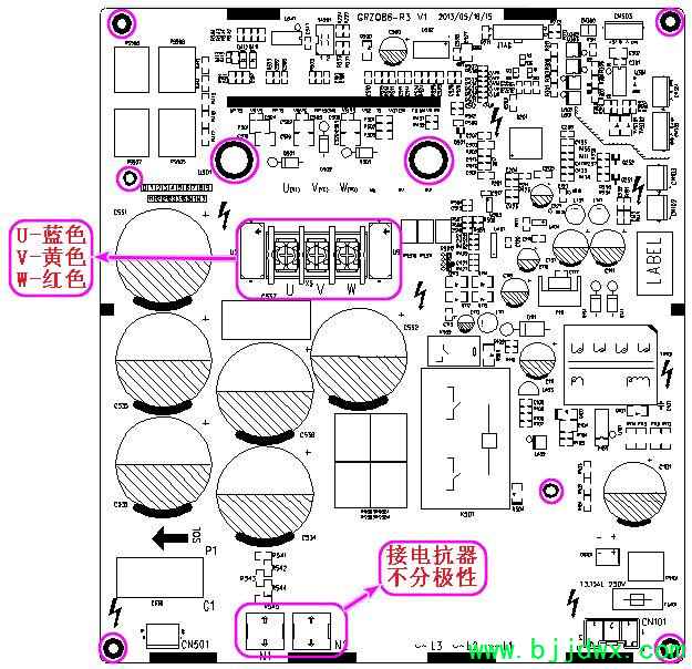

5.5、更换新的压缩机驱动板,换驱动板前,需将IPM模块涂上导热硅脂,一定要涂抹均匀。为了保证主板上变频模块和整流桥能把热量充分散出,导热硅脂的作用就是快速导热,在更换的时候如果你手头没有导热硅脂,建议你把原有的导热硅脂用刀片全部刮下来,再均匀的涂抹在IPM模块金属面上,然后打紧固定变频模块和PFC的螺钉。主板中间的四个固定螺钉一定要拧紧,否则会影响IPM模块散热不好,报相应故障。然后再把驱动板上的控制线全部恢复,最好是先后有照片对比。
5.6、装上新的压缩机驱动板,打好螺钉,恢复接线
对照手机上之前拍的照片或者是线路图,确保所有线都接好了,就可以上电开机调试,观察机组的各项数据,尤其是压缩机运行频率,IPM模块温度,压缩机运行声音是否在正常范围之内,确定没有问题就可以把电箱恢复,找客户收费了。
