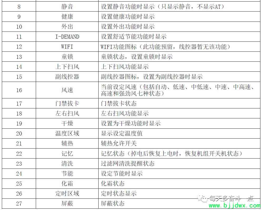

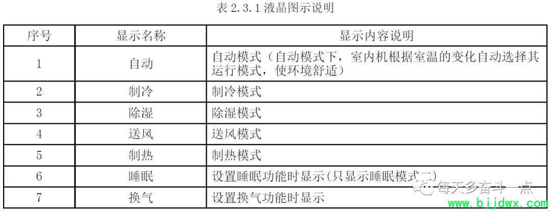

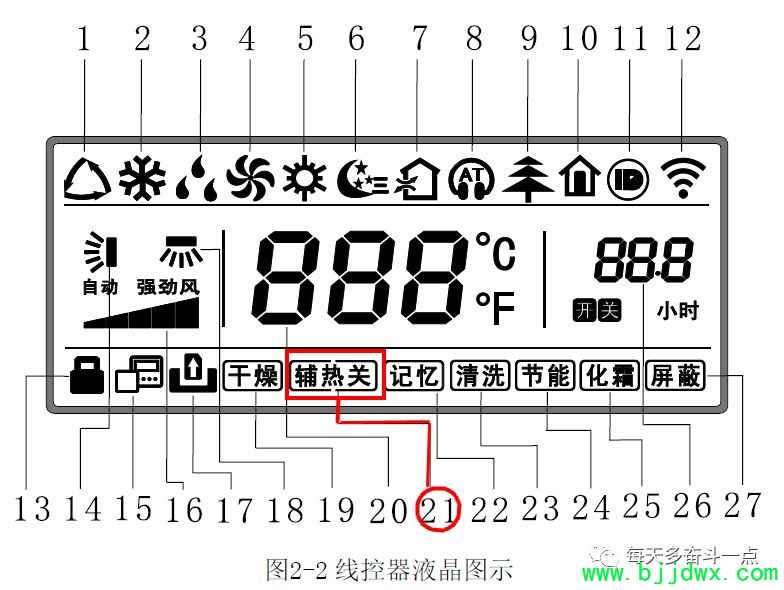

请看一下最新款的线控器XK111上面显示的是“ 辅电关”没有独立的辅电图标。( 可以使用遥控上的“辅热”键让辅热出现在线控器上,有红外功能手机下载的万能遥控器也可以操作)

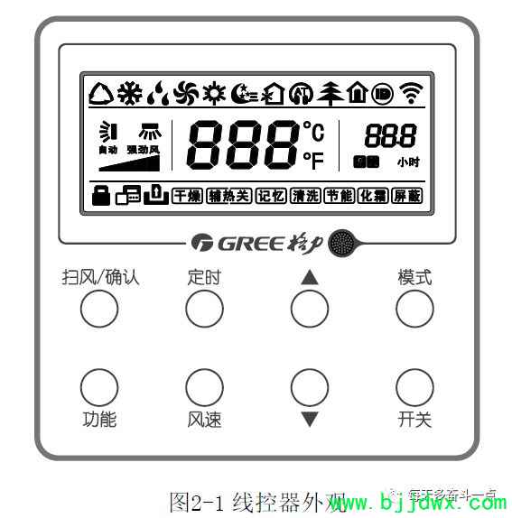

通过上面的简单说明,你已经认识了辅电图标,用户正确开启辅热的设置方法如下:
设置辅热功能时,通过按功能键,切换到辅热图标闪烁时,可通过“▲”和“▼”键选择辅热功能开启模式,以及辅热关闭,当“辅热”字样闪烁,表示旧辅热方式开,当“辅热”闪烁,前面的辅热没有黑色背景,是旧辅热模式,后面的辅热是有黑色背景,表示新国标辅热方式开(即辅热功能已经开启,辅热图标不会长时间在线控器上显示),当“辅热关”闪烁,表示禁止辅热功能开,选择之后,通过“扫风/确认”键确认设置。
当设置新国标辅热方式开启后,辅热字样不会显示,表示辅热功能已经开启;
辅热功能开启不代表辅热就会工作,出厂默认辅热开启要具备三个条件,第一室外环境温度0℃以下,第二室内管温53℃以下,第三室内机必须是高风速,以上条件缺一不可;
空调制热效果不好,还是从安装方式,室外机换热不好,可以改善或者移机,提升外机换热量,改变室内气流组织,也就是风口送风方式上做调整,先手动调节出风口送风方式,尽量吧热风往下导;例如把窄条风口,改成宽百叶出风口,缩小出风口面积,把不必要的出风位置用透明胶堵起来,把天花回风改为室内回风,回风接上风道,空调回本房间风,有灯沿遮挡送风方式的,用加长风口来解决,可
当设置旧辅热方式开启后,辅热字样会显示在线控器上。当设置辅热关后,辅热关字样会显示。
