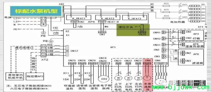

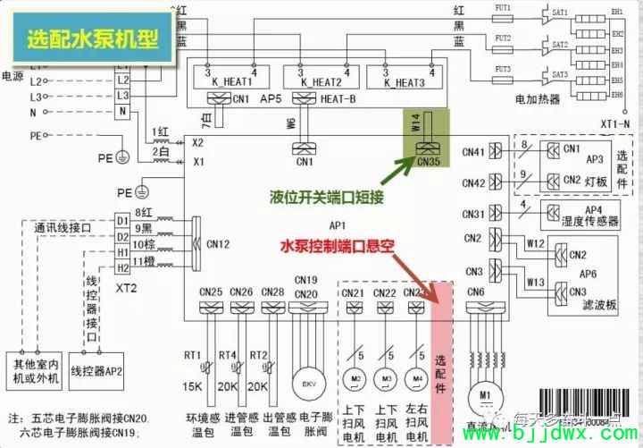

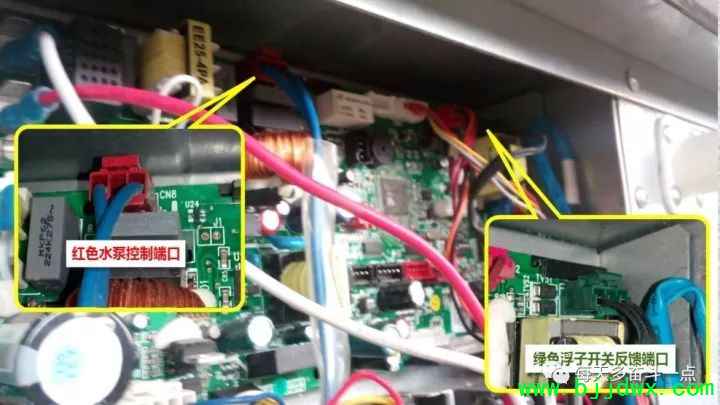

第1步:首先确认内机是否为带水泵机型(详细可查看机组的线路图,一般粘贴在电气盒盖的背面),若机组为非内置排水泵机型(如图3、图4所示),则主板水泵控制端悬空,液位开关检测端短接;若机组为内置排水泵机型(如图1、图2所示),则水泵控制端(红色)连接排水泵,液位开关检测端(绿色)连接液位开关。
图1 标配水泵机型线路图
图 2水泵控制端口及液位开关反馈端口具体位置(因机型差位置不同)
图3选配水泵机型线路图

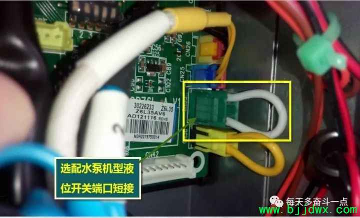

图 4选配水泵机型液位开关端口短接
第2步:若内机为非内置排水泵机型,请检查液位开关短接线接触牢靠,短接线的松脱、氧化或接触不良都会导致误报水满保护。请在机组掉电的情况下,尝试多次反复插拔液位开关,或使用工具刮掉端口引脚的锈迹或氧化膜,如故障依然不能消除,请更换主板或与当地格力售后服务中心联系。

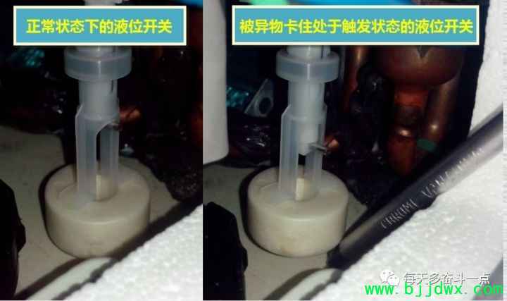

第3步:若内机为内置排水泵机型,则检查接水盘水位情况,若接水盘水位很低或基本没水,或内机开机后报水满保护,可能由于浮子开关动作不良导致,检查浮子是否被异物阻塞,比如杂质、粘稠物;使用时间超过一年以上的内机出现这种情况的几率会升高。

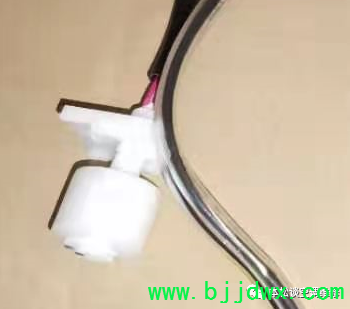

提醒:带水泵机型的内机水泵在内风机开始工作以后,水泵即开启,风机停机以后,水泵延时一段时间(3分左右)后停止工作。水泵是否工作和液位开关无关,不是液位开关控制水泵开启,液位开关就是检测接水盘水位是否超过报警水位。
图5 液位开关图片

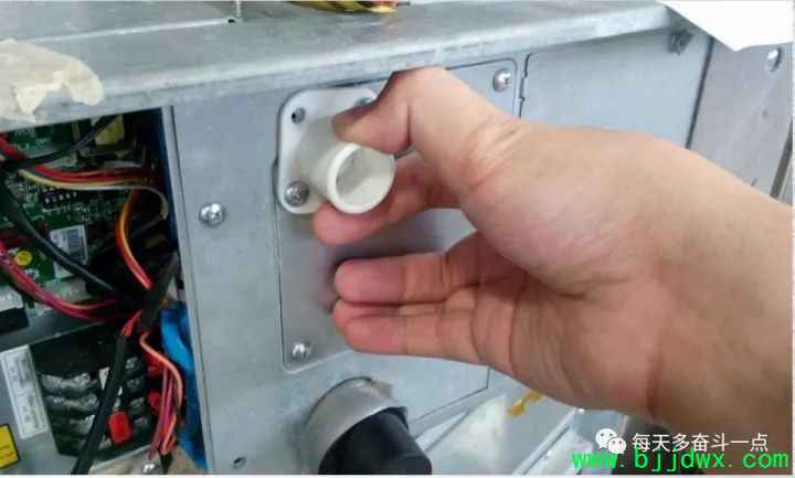

第4步:若冷凝水接水盘水位很满,而浮子开关动作正常,请检查排水泵是否在正常工作,可以使用万用表测量水泵控制端口是否有输出(220V~),通过摸排水管、侧板是否有振动判断水泵是否在运转,或者听是否有水泵运转的声音?如果水泵损坏不能排水,也会报L3故障,更换原装水泵既可以解决问题。下图即为水泵维修更换检修口。
