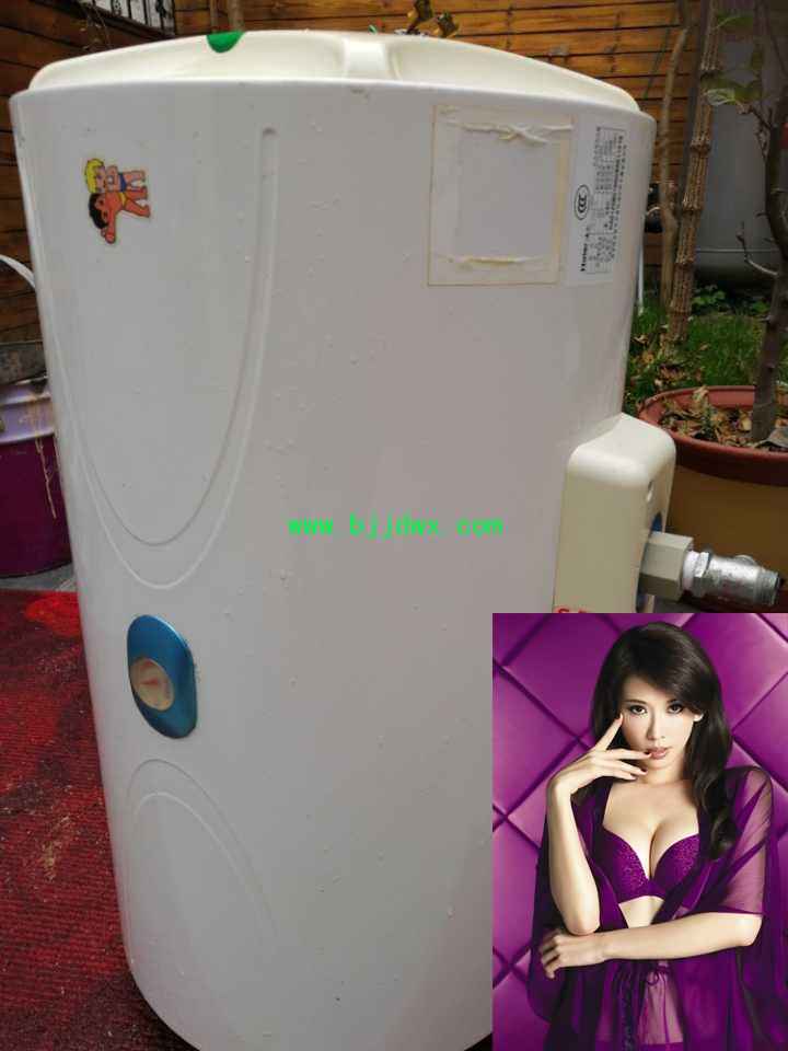

有位单身女同事叫我去她家修热水器,也不知道是故意撩我还是真的要修热水器,据她说热水器热水出水量小。我心想是叫我给你捅捅吗,干呗!

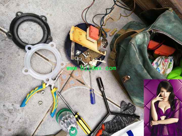

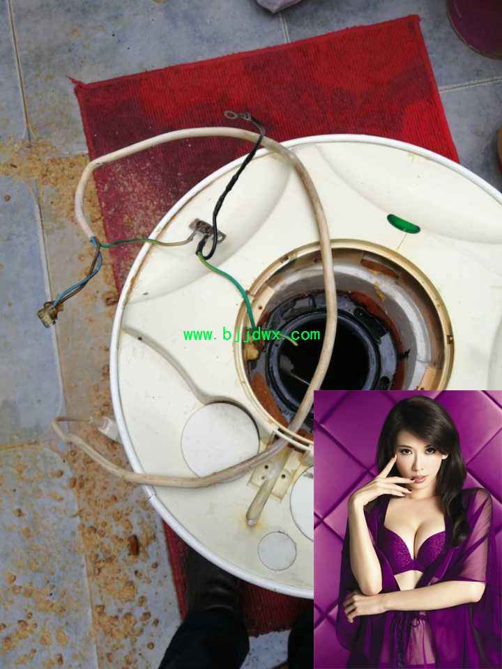

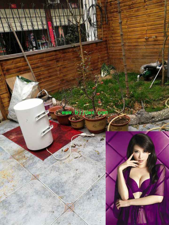

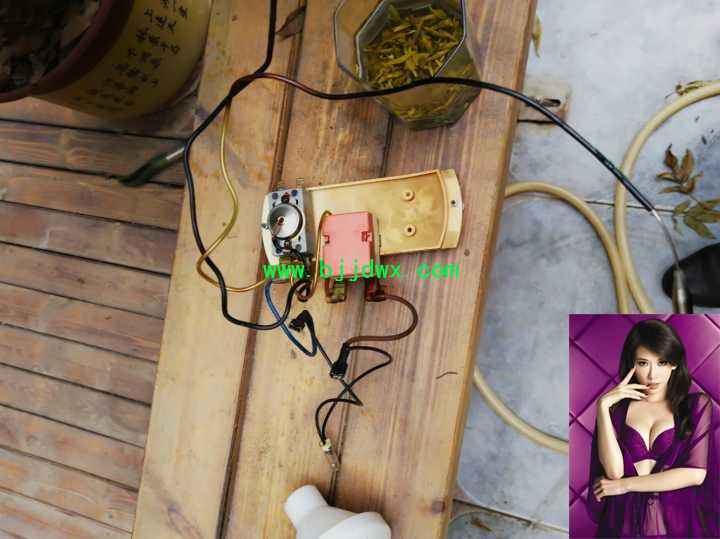

来到女同事家,经过沟通得知,此款为机械式无排污口海尔热水器,使用已达十年左右。叫来徒弟一起拆下热水器,打开盖板,取出加热管,发现密封圈已老化严重,镁棒腐蚀的只剩下铁棒,固定镁棒的螺丝锈蚀,无法取下。减压阀阀蕊损坏。

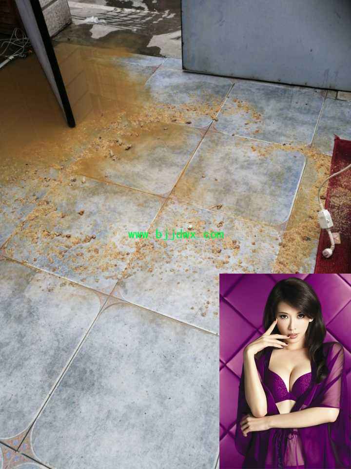

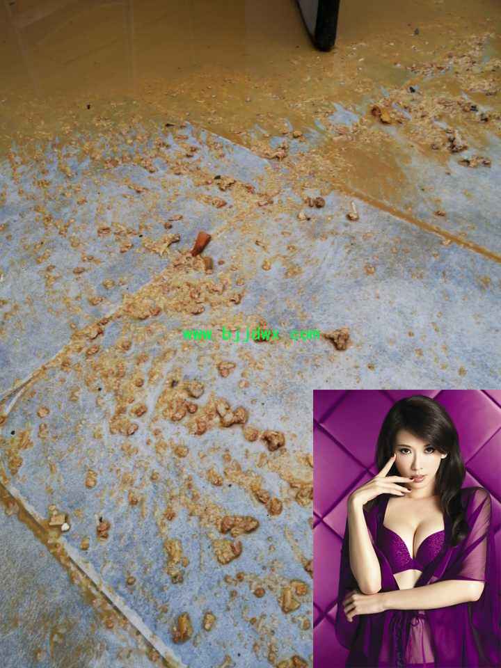

让徒弟回店拿配件,自已给海尔清洗内胆。从图中可以看到十年的海尔水垢不是非常严重,原因是所用水源是自来水,而非地下水。还有一个情况应注意到,放出来的水垢和水呈泥黄%色,镁棒损耗怠尽,说明内胆已被腐蚀。

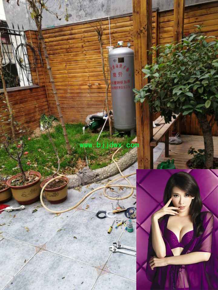

等了好半天,徒弟终于回来。原来他是在外面把锈螺丝割下,又配了一个二手旧镁棒,搞好后才回来的。
接下来的事就简单多了,更换密封圈,减压阀,接线装盖板,机子上墙,试机,一切正常。
