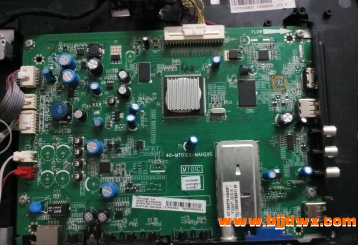

     接到朋友电话求助,说店铺接修一台TCL L32F3380E 液晶电视机主板坏,因客户要得急一直在店铺等,请我过去帮忙看看。

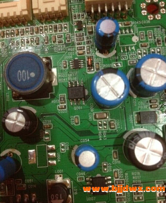

电视是从别的维修店铺转修来的。下班到朋友店铺拆开机壳,首先测量主电源板各组电源正常,再测主板二次电源不工作。初看主板有几处被上家修过,仔细看主板的二次电源部分、 Q001电源场管、U001U007等电源管理芯片被上家换成普通运放了。

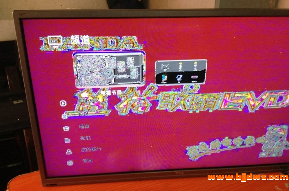

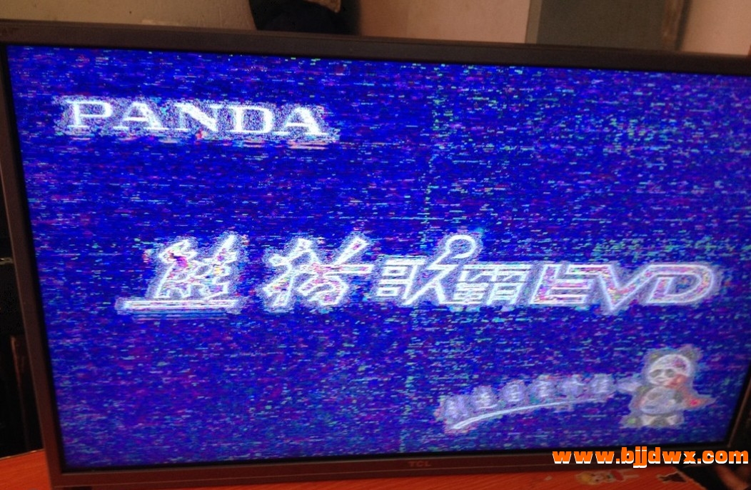

查资料得知该主板芯片型号,逐一换下后通电开机,液晶屏点亮。接DVD信号声音正常,图像花屏如图。这时店主朋友对客户说主板还需要时间作进一步检修一时修不好将客户打发走。客户等了一下午看到电视维修到这种情况,表示理解。
客户走后,进一步测量主板与逻辑电路各分支电压无异常,手摸各芯片温度也正常。分析问题可能有两种:一是主板或逻辑板有轻微硬件故障,二是主板数据问题。本着先软后硬的维修步骤,先查给型号资料,用遥控器点菜单输入密码进入工厂调试模式:1点菜单 ——2点对比度——输入 9705,然后调整“Project ID”参数,当调到“096”后保存退出菜单,关机重启电源,电视画面恢复正常。
