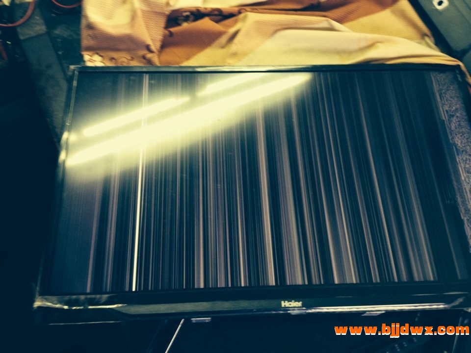

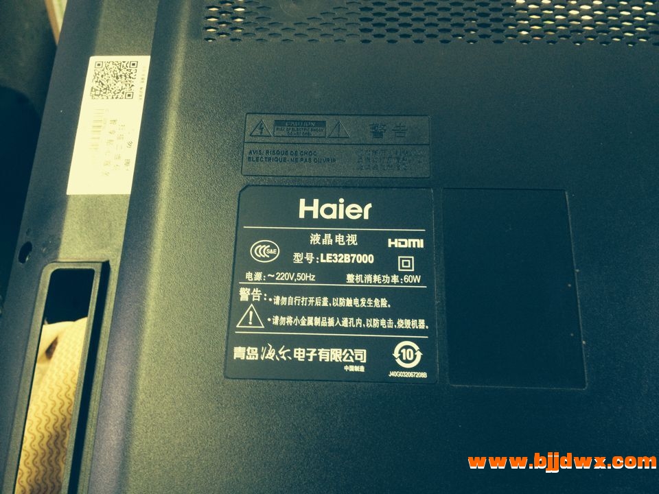

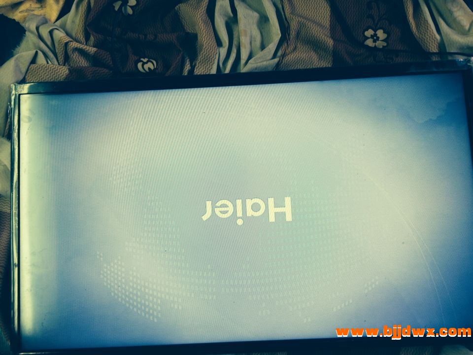

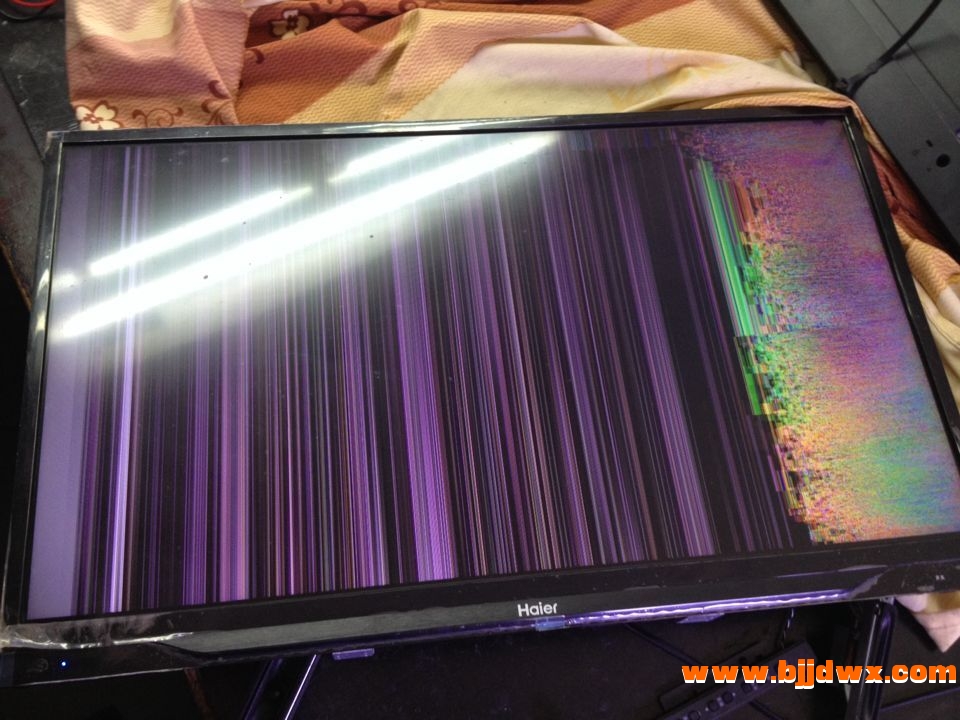

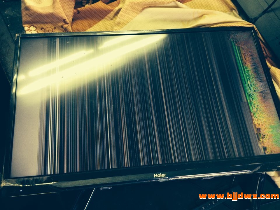

海尔LE32B7000出图片所示故障,三张图片是电视机先后出现的故障现象,如是屏故障还有救吗。液晶屏TPT315B5..

报废了

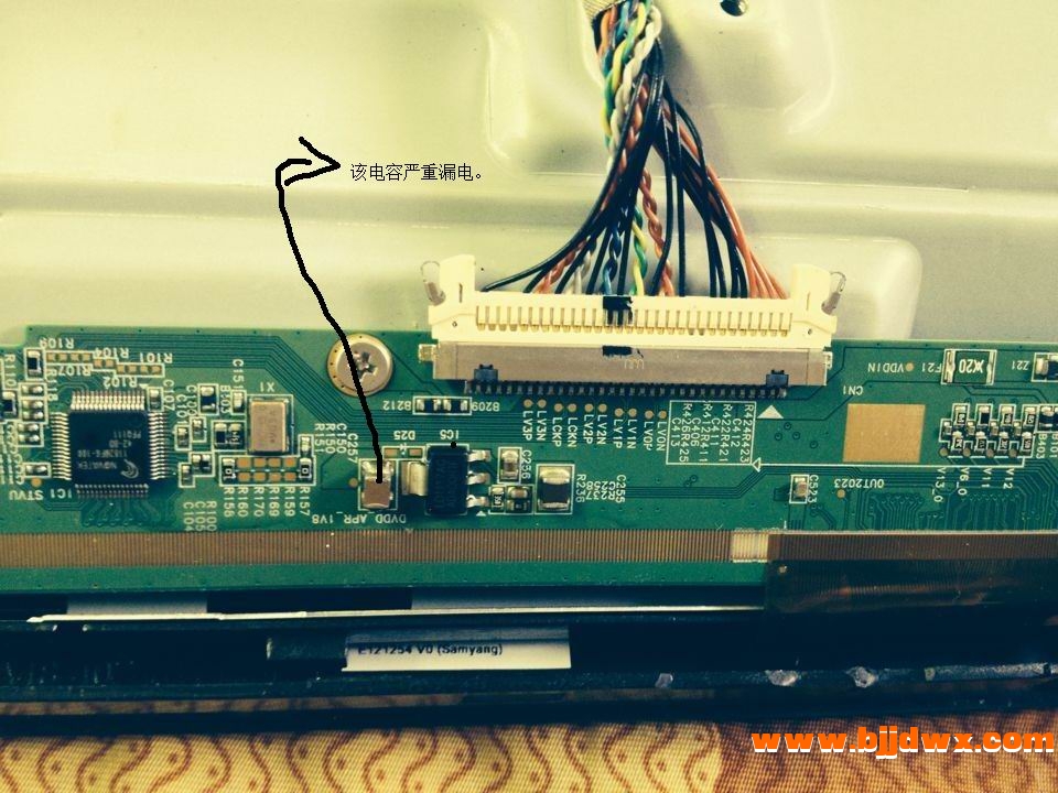

i电视机已修复,大家看图片便知。

逻辑有电压不正常

谢谢楼主的分享,一般从主贴分析会在第一时间想是屏坏了,但现实维修中好多会是逻辑板上出故障引起(包括闪屏,白屏,灰屏,花屏,起线等)。
