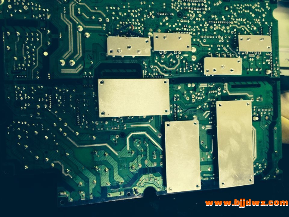

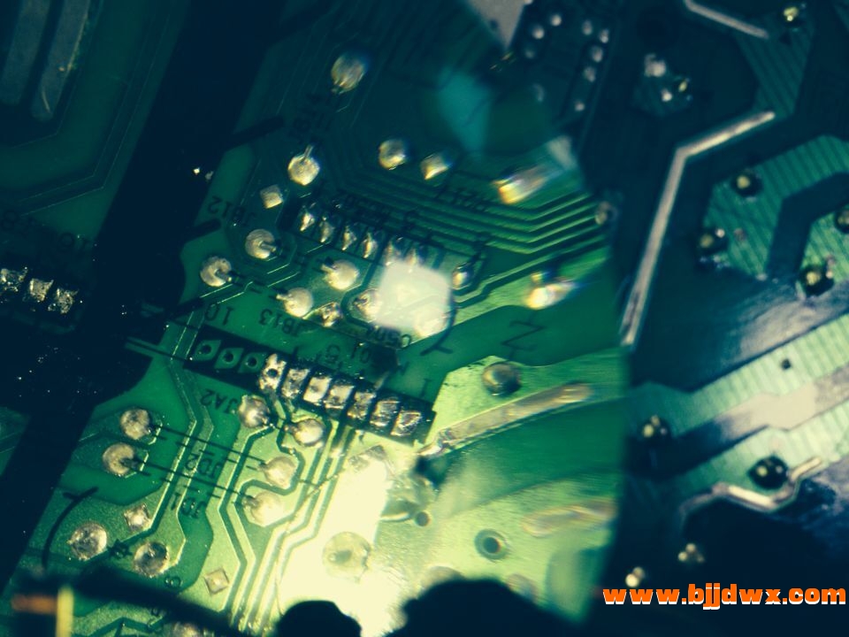

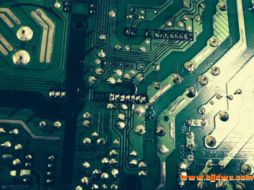

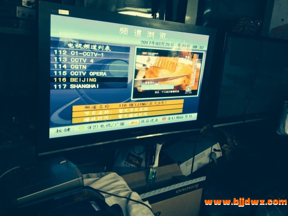

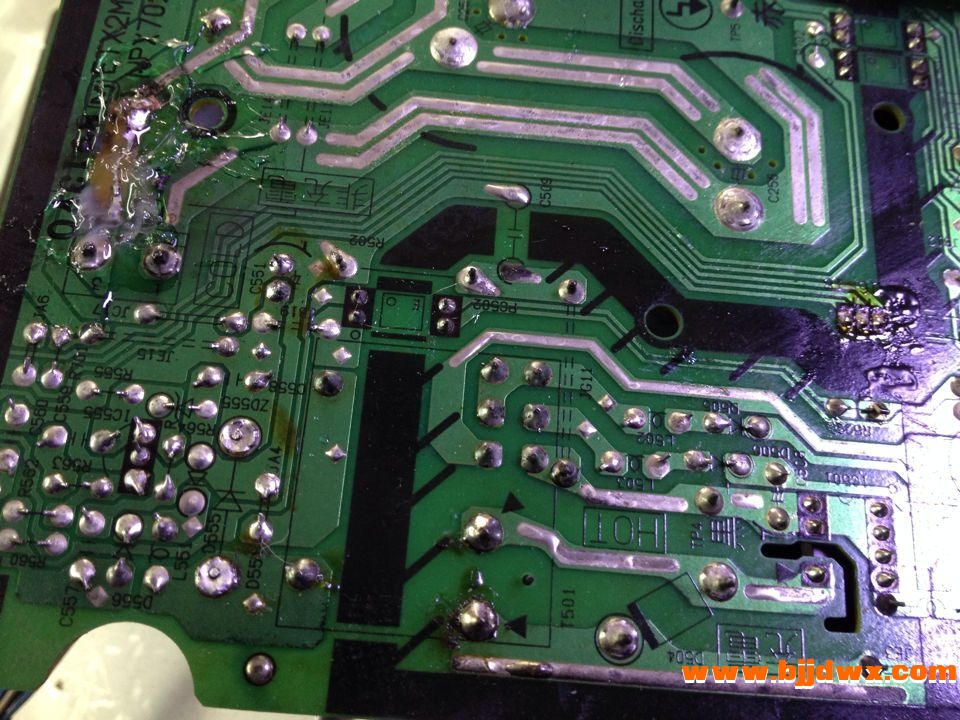

松下TH-42PZ80C等离子,据客户将有时候观看中黑屏有声。我拿来观察几天没有出现故障,于是拿来当显示器观察。结果有一天发现电视机指示灯不亮了,拆机怀疑5V待机电源无电压,检查发现5V待机待机电压有时候只有3V左右,有时候开机瞬间有一回消失了。由于该机电源很复杂,于是在电源板没有拆卸的情况下测试了一下待机电源的300V供电,结果发现只有200多V,心想是不是这300V滤波电容失容引起待机电源欠压保护。于是就在待机电源小桥堆哪儿并联一个耐压400V电容,这下300V电压有了,不过原来的滤波电容一回居然鼓包了,这下我赶忙去掉我并联的电容,开机5V电压再也不来了,麻烦了。于是只好去下电源单独维修,由于该电源下面有一张散热板,很多发热的原件用螺丝固定上面很难拆卸。于是想通电再试一下,这下可好一通电电源板啪啪两声,我想坏了。一看结果我慌忙中将电源线接到VS电压接口了,由于当时忙,再加上感觉这5V待机电源和原来故障好像没有关联,由于该电视机现在我已经收购了,拆卸电源又麻烦,还有就是修好电源未必能够找出原始故障,当时就想算了卖废铁,于是放在旁边。几天过去今天悠闲了,于是还是想看看该电源到底是啥回事,在该论坛一查发现该电源5V待机电源故障还多。于是慢慢拆开检查参照有人说换掉D555   吸空ZD503会好。于是我也这样检查,不过我的电源板吸空ZD503无效。不过从这点我得以启示,去掉辅助电源集成前面的集成块,电源不再保护。于是在不用该集成块的时候开机,电视机同样指示灯不亮。由于对该机电源原理不够了解板懵了,于是又将该集成块上机,看到底断该集成块那个脚5V待机会好。检查当我断掉该集成快7脚的时候,5V待机电源好了,而且这时候电源板的继电器也跳了,检查电源板VS电压正常了,一直不保护。不过这时候屏幕不亮,看来故障回到起初了。这时候我凭经验把逻辑板到Y板彼岸线处理了几下,久违的黑屏亮了,看来这才是该机故障的根源。这机器在清洗逻辑板排线我遇到的曲折我都不想说了。

第一张图片那个悬空的脚就是断掉的脚,放大了仔细看。
