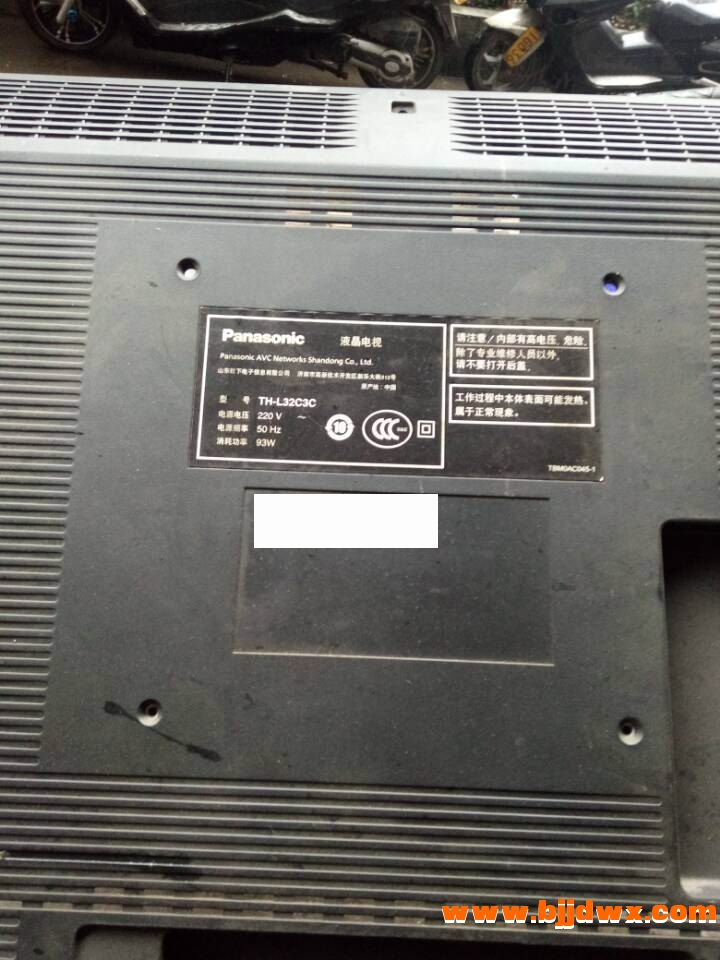

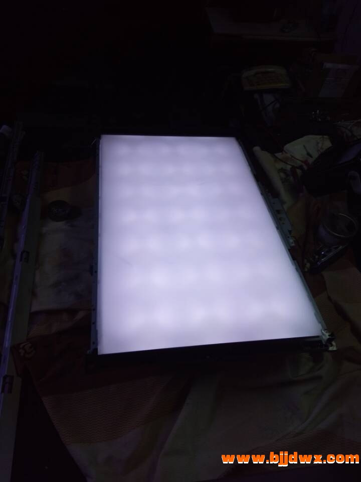

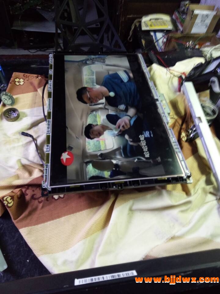

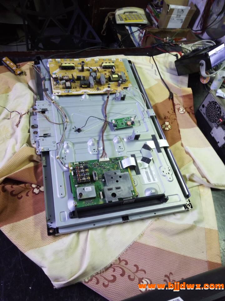

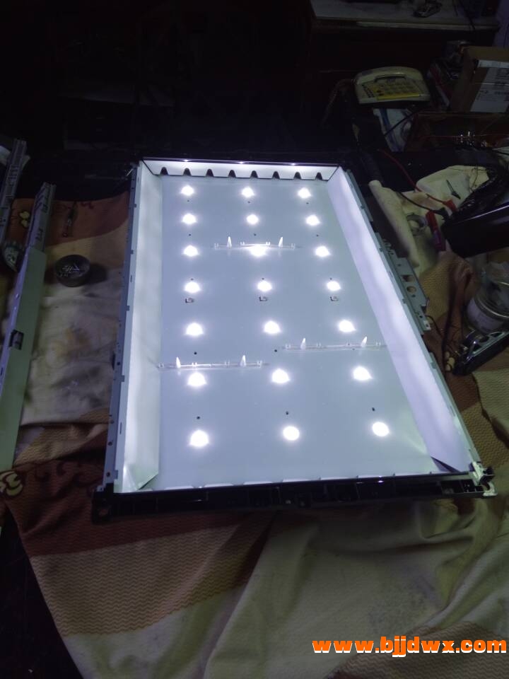

松下th-l32c3c原机故障开机屏点亮后电视机待机红灯闪烁,查阅资料说是该机背光保护,拆机发现该机背光变压器已经被人换过。淘宝查阅发现该机变压器一个也要50元,再说即使换了变压器也怕无法修复电源板,这个机器电源板也很贵,再加上该机也有7,8年估计灯管也该老化了。于是尝试用破屏LED灯条改之。于是把一台飞利浦32寸破屏液晶拆下灯条,刚好这次网购的万能液晶恒流板。在未拆我松下屏的时候将该机电源15V板接入恒流板,强制点亮LED后,于是拆开松下液晶,去掉里面灯管,保留三个支架,装入LED灯条,将恒流板开关信号接入主板。这时候发现开机不一会背光点亮后还是要保护,分析该主板设计有背光工作正常识别信号,于是搞懂原理去掉保护电视机更改成功。
