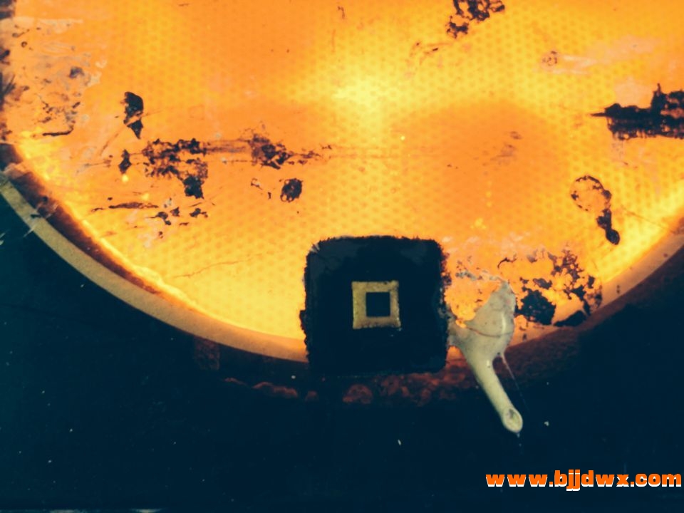

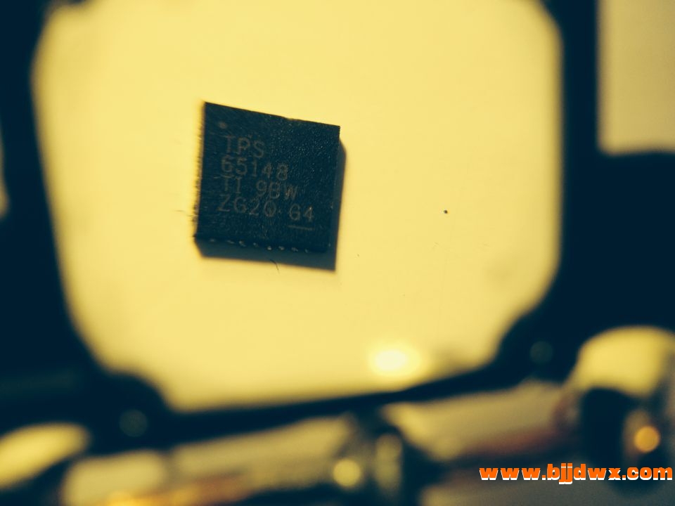

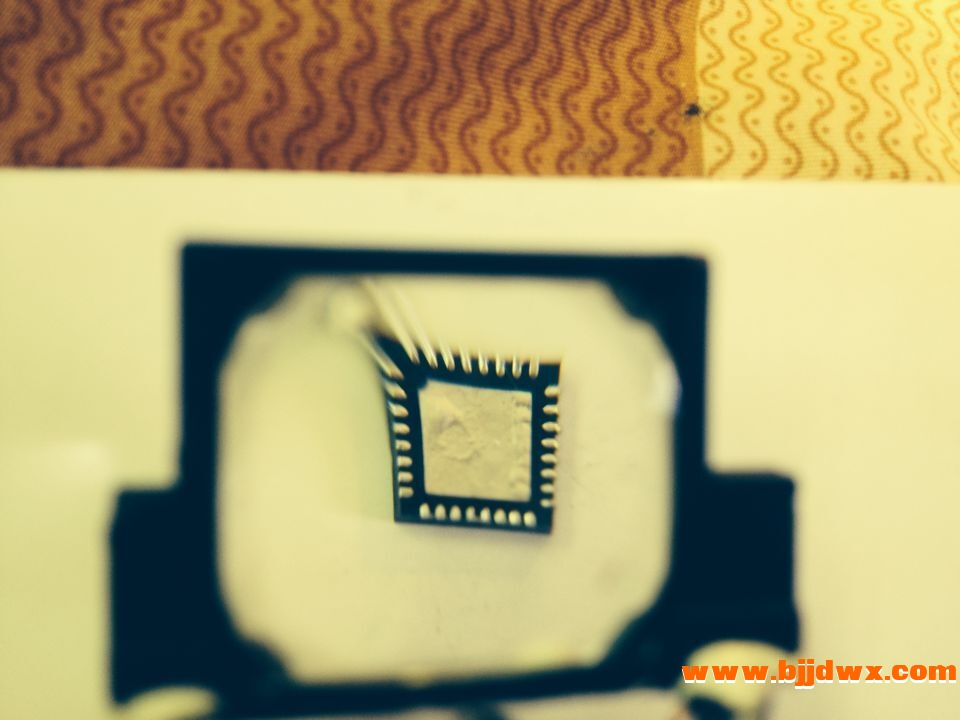

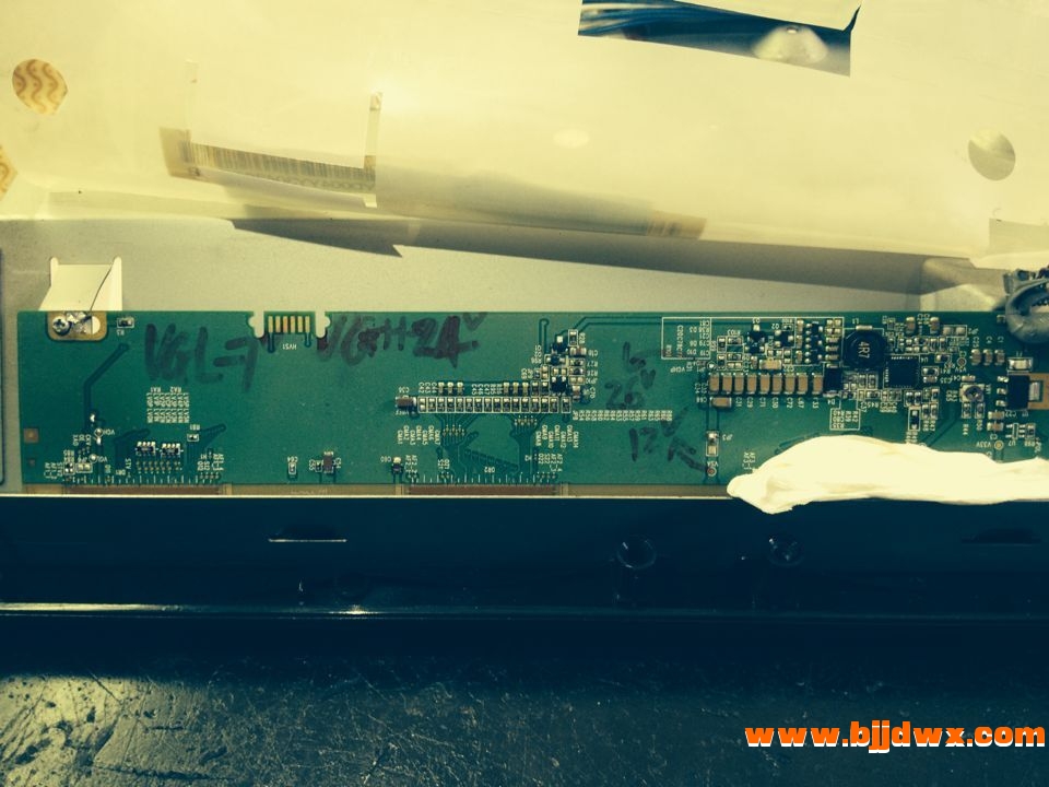

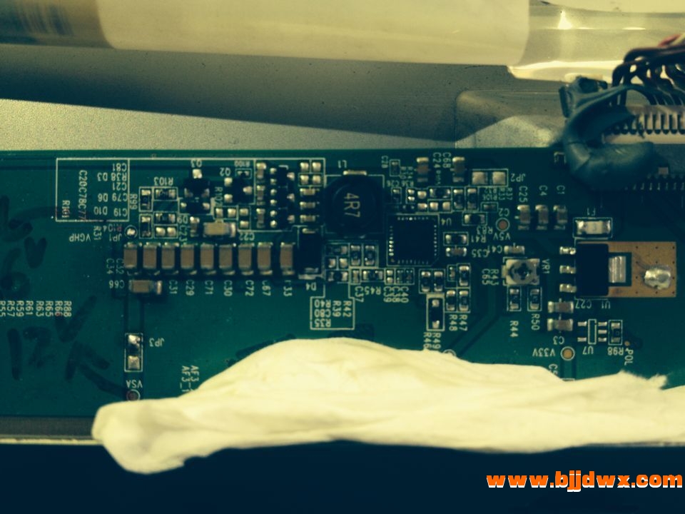

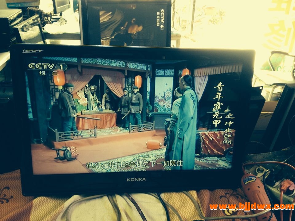

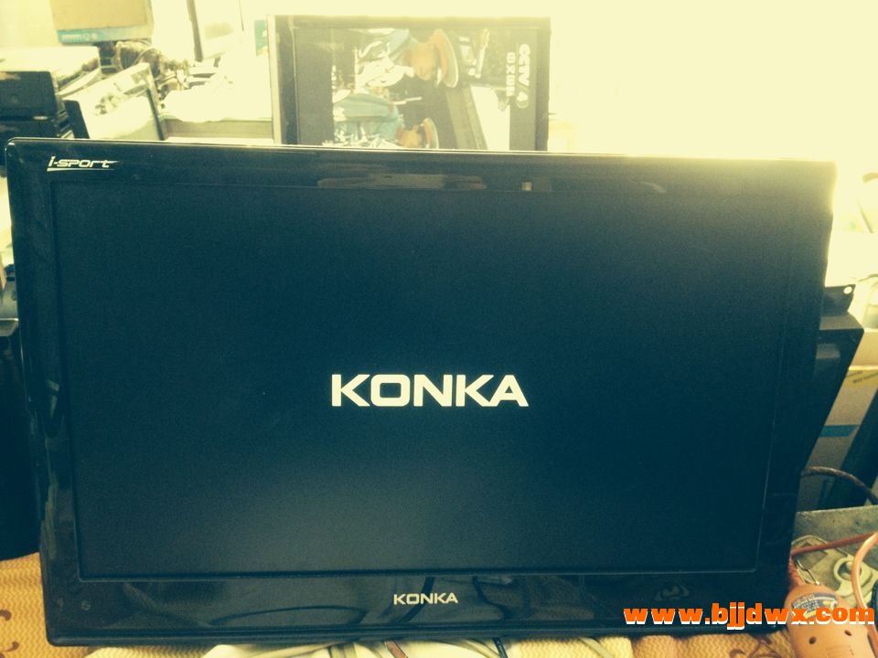

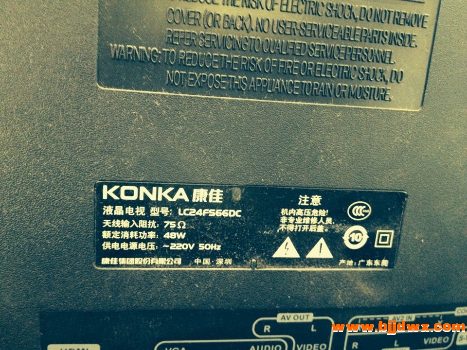

康佳LC24FS66DC白屏,有时候冷机电视机会出现一会图像,然后逐渐图像变淡最后消失,这机器是春节前的。由于当时很忙再加上TPS65148没有现货,于是放弃等不忙在做研究。近几天不太忙,于是购汇芯片准备换上试机。本来春节前我检查过发现当故障出现后屏上面出供电5V,3V。其他电压冷机开机有,当故障出现后VGH,VGL,VSA全部消失,当我把这些电压到屏的电路板全部断掉后电压不消失。只要将这些电压任意个接入屏上面这些电压会全部消失,检查还发现当故障严重后开机不再出现康佳字符,不过开机瞬间这些屏电压都有上升的趋势。在不完全判断芯片TPS65148坏还是屏上COF有短路的情况下,春节前就搁置了,这回购回芯片说老实话几乎没有报太大希望。于是首先对芯片植焊锡,自制植焊锡土办法如图片,当芯片焊锡溶化后,将待植锡芯片反复在上面摩擦,然后迅速提起芯片,最好用焊锡膏。当用放大镜观察每个管脚都有朝上面的锡珠后,于是将芯片清洁干净。这次焊接非常成功,一次修复电视机。屏板上我标注电压是实际测试值。这故障我当时上网查过好像没有先例。

 楼主| 发表于 2017-10-14 15:51 | 显示全部楼层
lsj741216 发表于 2017-3-2 18:20
楼主请介绍一下你自制植焊锡土办法,谢谢
图片你一看见了,我用一个报废的大集成芯片,中间必须带扇热器的,而且中间散热器金属要比我们植锡株的芯片大西。然后把报废芯片反搁置在自制加热台上面,待报废芯片中间焊锡融化后,加入适量的焊锡膏,这时候要掌握好加热台的温度。然后将要植锡的芯片用鹰嘴镊子在报废芯片上面的锡反复移动,掌握好试机,突然抬起芯片,这时候后你可你看待植锡芯片下面是否每一个脚都有锡株,如果有西没有植好,从复动作。植好锡的芯片用洗板水清洗后,可以看见上面锡株非常均匀。然后焊接就很简单了,焊接的时候最好将下面电路板焊锡用烙铁清平,然后也用洗板水清洗后,溏上一点好的焊锡膏,这样好焊接一点。其实这芯片植锡是关键,焊接很简单,因为植锡好的芯片下面有一点焊锡膏,加热焊锡后芯片会自动归位。
