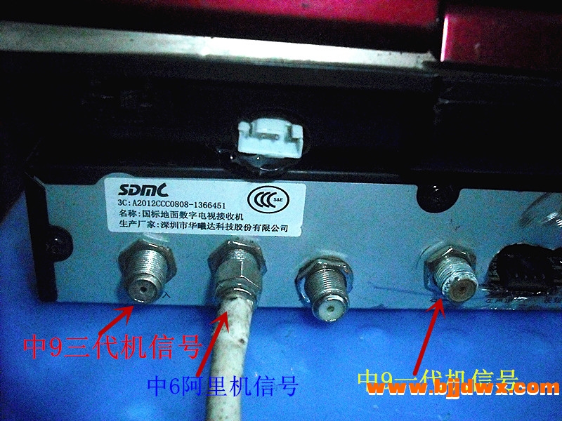

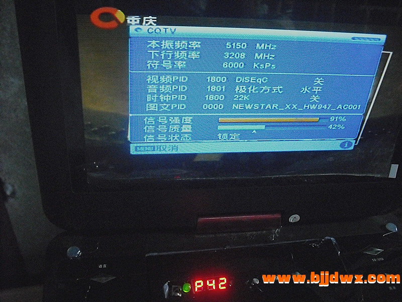

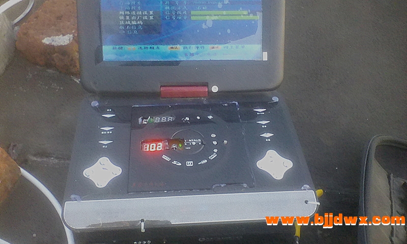

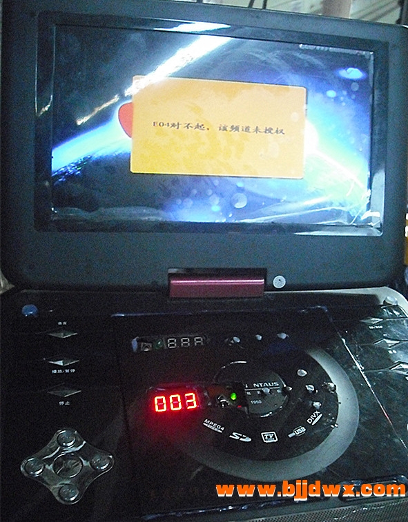

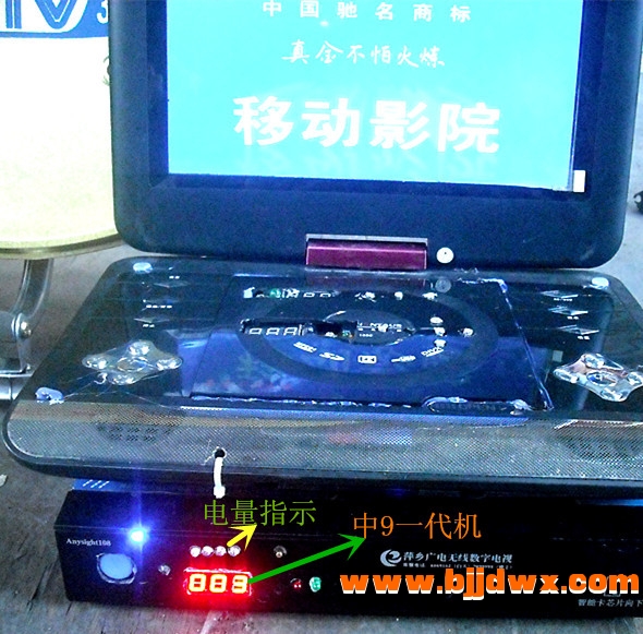

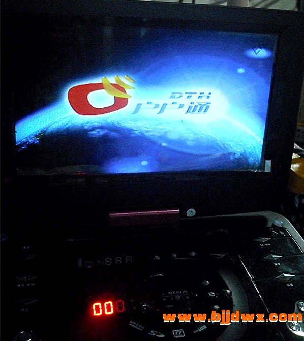

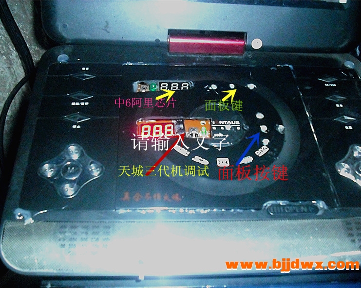

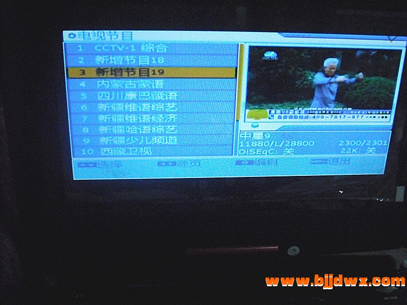

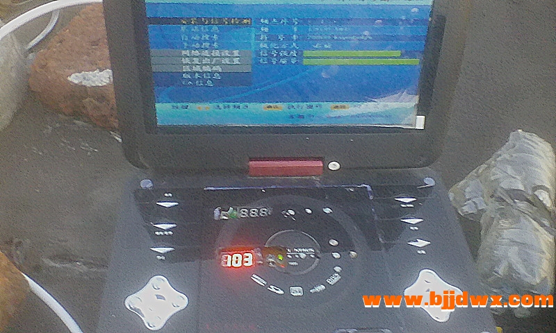

前几天在网上购的寻星仪电源终于到货了。早就想作一台三合一的寻星仪,中9一代机,三代机,中6阿里机芯,由于用中9一代机采用澜起芯片的机芯调中9三代机的信号不能将信号调到最强。中9澜起芯片一代机信号质最强只能达到85,而换上中9三代机后信号质量那就只有60多。决定用清卡后的天诚中9三代机作三代机的寻星仪,此机最大的特点信号质量可达到110。有人可能就要说,为什么还要用中9一代机呢?澜起芯片一代机调试反应速度快,而且还有线路检测功能,使用很方便,而为什么要用中6阿里机芯呢?澜起芯片一代机调中6信号质量最高也只能达到85。而中6阿里机芯信号质量反应就宽,从2-99都很能够显示出来,用来调试DVB-S/MPEG2的格式的节目是很好的选择。先上图
