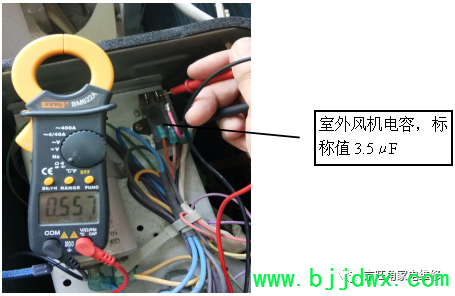

例1:一台格力KFR-50LW/(50566)Aa-3空调,不制冷。
分析检修:开机设置为制冷模式,窗口能吹出凉风,运行约二十分钟后不制冷,并显示故障代码“E5”。
该机故障代码“E5”意为低电压保护或过流保护。测量空调插座电压为AC225V,供电正常。检查室外机,发现压缩机运转时风机不动,热交换器温度很高,显然系统压力过高造成了压缩机过流。怀疑风机或风机电容有问题,实测风机电容容量为0.557μF(见图1)远低于标称值3.5μF。更换电容后试机,故障排除。

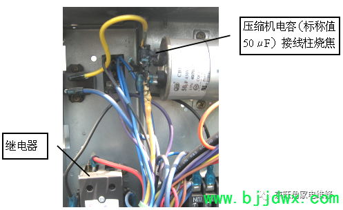

例2:一台格力KFR-72LW/E1(72553L1)C1-N3空调,不制冷。
分析检修:上电试机,面板显示“E5”,按开/关键无反应。断电半小时后加电开机,“E5”消失,设置为“制冷”运行,室内机吹出的风不凉。观察室外机,发现室外风机刚一启动就马上停机,同时测到压机启动电流超过40A,继电器立即跳开。拆开机壳,发现压缩机电容接线柱烧焦(见图2)。这只电容损坏造成压缩机启动电流过流,主板启动自动保护功能,断开对外机的供电。更换电容后试机,故障排除。
