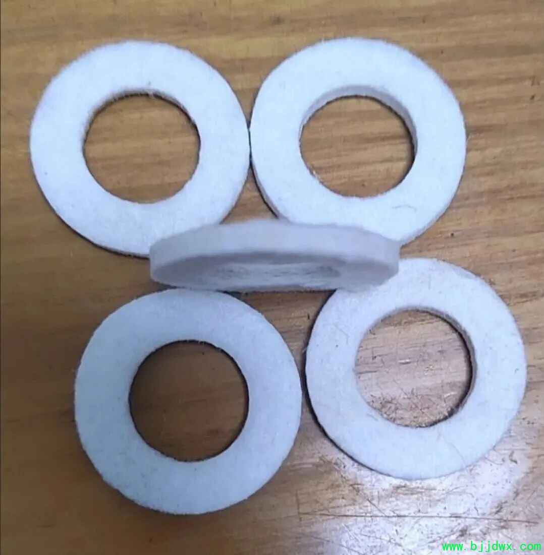

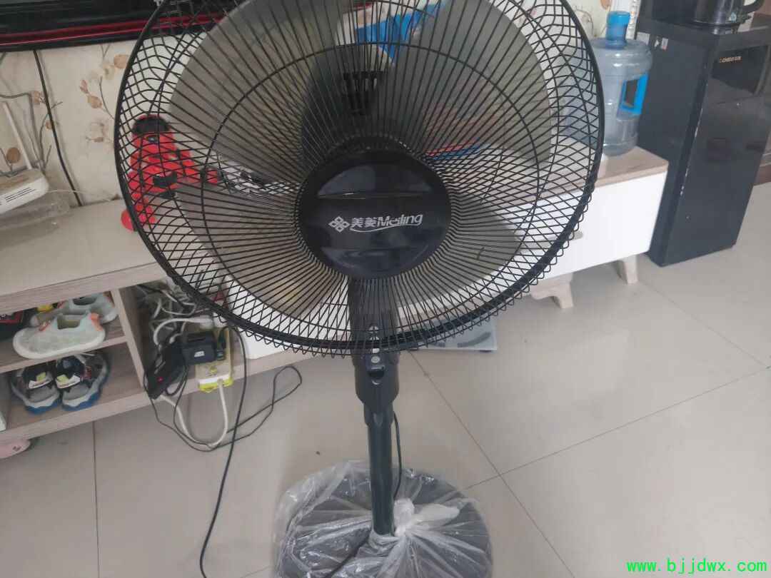

夏天电风扇可是常用的家用电器了,电风扇使用时间长了,扇叶开始转的慢悠悠了。于是本着节约的想法,自己修一修风扇继续用,打开手机先查查故障原因及修理方法。最先看到的是换电容,于是我直接按照原型号买了两个电容,电容到了以后换好电容,再打开风扇,转的确实比原来快了一些,换电容的时候我顺便给电机上了一些润滑油。但是过了一段时间以后感觉风扇又转的慢了,于是我又拆开电机外壳上了一些润滑油进去,装好以后电风扇确实比原来转的快了,这时候我意识到风扇转的慢大概率是电机缺油导致的,于是又在网上查了查确定是外壳内的吸油棉圈该换了。

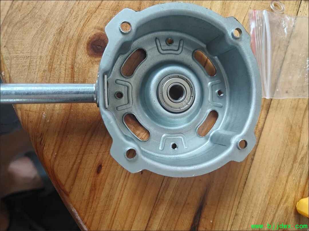

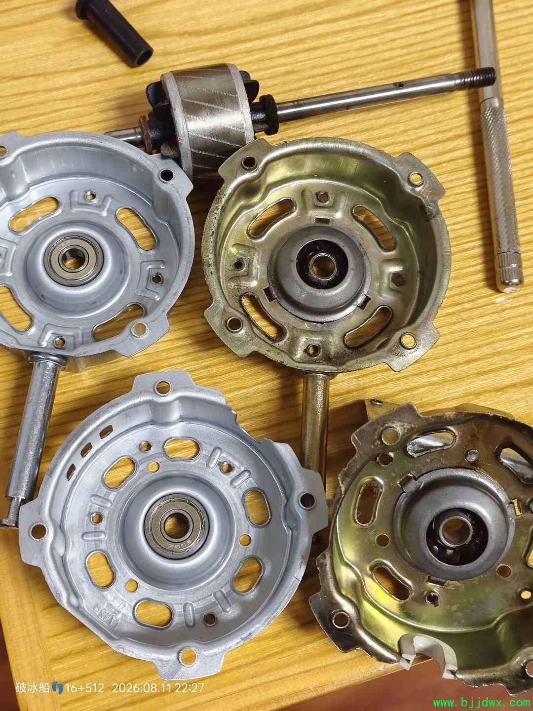

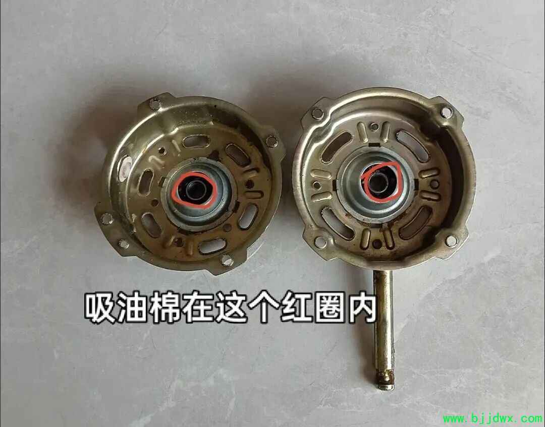

9bceb61f026e5eede3ffcb6df60a6836.jpg 我在网上也看到有网友说换了吸油棉圈以后可以顶个四五年,但是我感觉这样加个吸油棉圈不能彻底解决问题,于是又在网上查询看看有没有其他解决方法。终于查到了一个更好的方法,可以更换电机外壳,把电机外壳换成滚珠轴承的,这样一来就不需要考虑加润滑油的问题了。

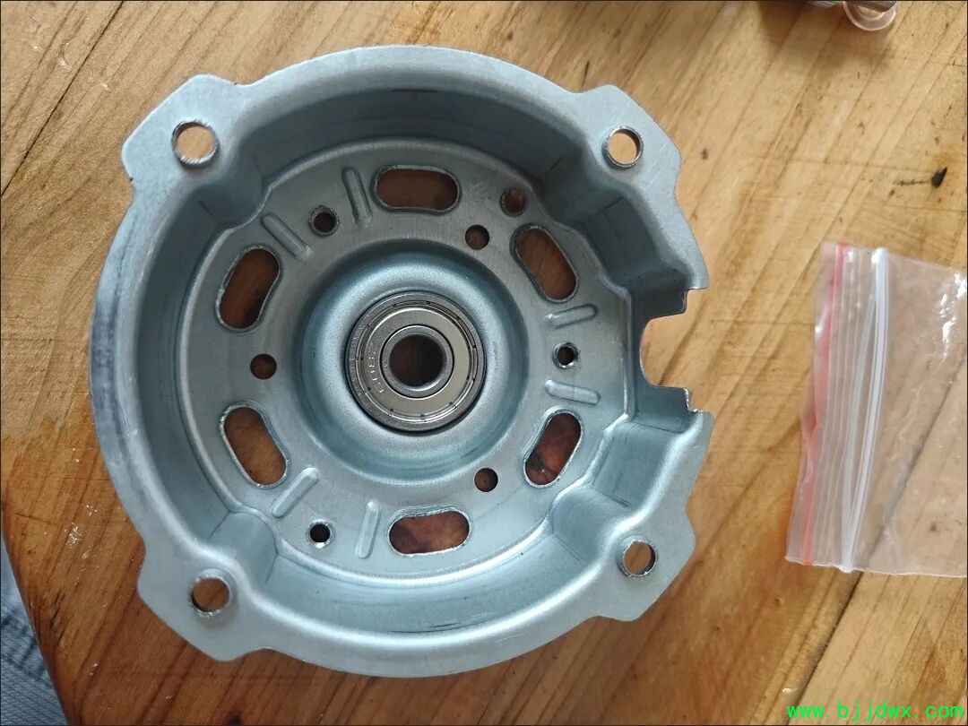

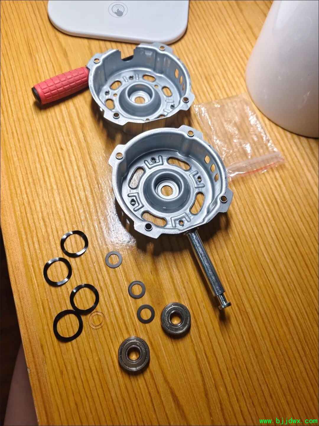

37024e176d453dbf71fccdbb49248393.jpg 这个东西组装很简单,直接把垫片和滚珠轴承放入外壳孔内,也不需要像原来的电机外壳校准位置,但是买外壳的时候需要量准确电机的定子边长。还有装好电机外壳后需要确定电机是否空隙大,如果空隙大需要在电机轴上加装垫片,这样电机启动后不会有特别大的噪音。

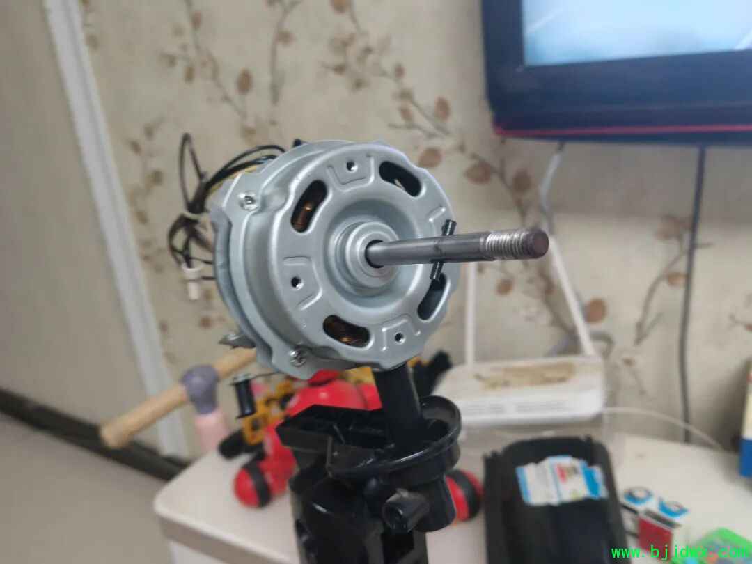

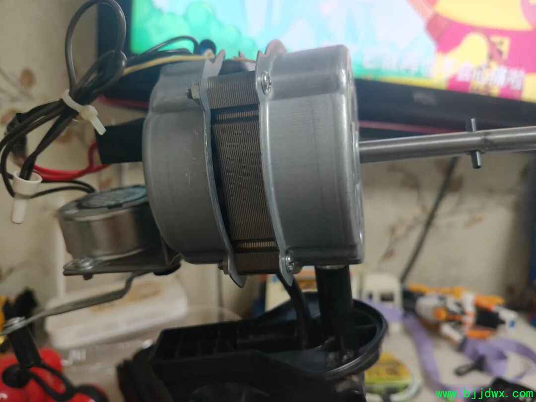

c998d0d21ffe6c994c4d66744801bdb5.jpg 电机外壳装好后,安装好扇叶,开机电风扇转得非常顺滑,风扇声音也很小。看着自己修好的电风扇感觉很满足,也算自己的一个小爱好吧。最后做个总结:1、拆开电机外壳加润滑油,如果风扇变化不大,直接换电容,可以换大一点的电容。2、如果加完润滑油以后转的快了说明不是电容的问题,可以考虑加吸油棉圈或者直接换成滚珠轴承的电机外壳。希望我的经验对大家有用。本人不是专业家电维修,全凭个人爱好。
