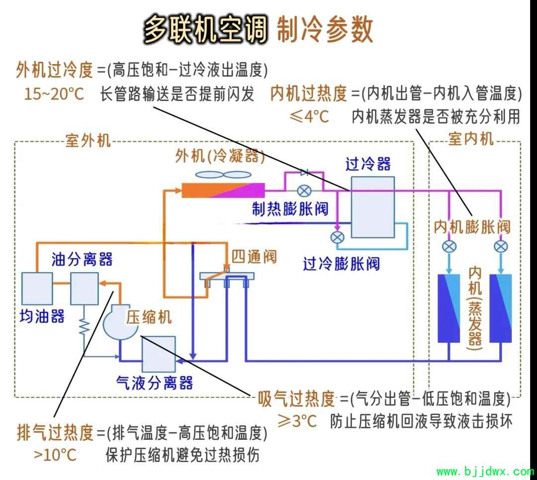

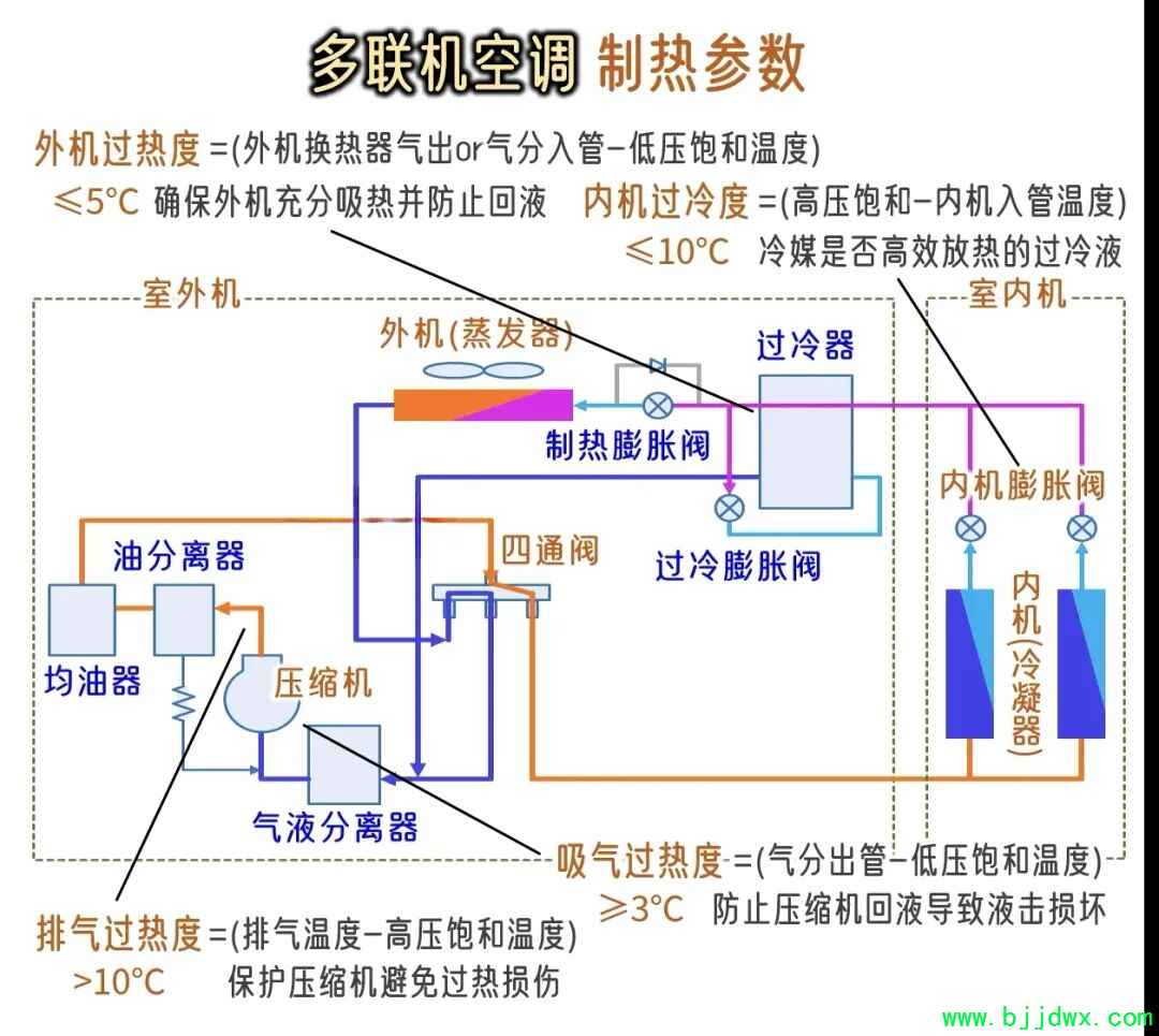

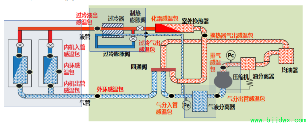

其实多联机的制冷系统就像人的身体,有几个"生命体征"——排气过热度、吸气过热度、内机过热度、外机过冷度。这四个数据一看,机器哪里出了问题,基本八九不离十。
今天就把这四个数据参数掰开揉碎讲清楚,看完你也能快速定位故障,少走弯路。
a486231474a8cca4e9c04a8a7fd153a2.png 01 排气过热度:压缩机的"体温计"

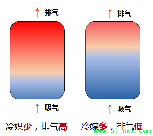

怎么算:排气过热度 = 压缩机排气温度 − 高压对应饱和温度
正常范围:制冷 10~35℃,制热 10~25℃
这个参数看的是压缩机出口的冷媒有多"热"。说白了,就是压缩机有没有在"干烧"。
过高(>35℃):多半是冷媒不够,或者冷凝器散热不行——表面积灰了、风机坏了。冷媒少了,带走的热量就少,压缩机内部温度飙升,绕组绝缘老化,严重的直接烧压缩机。这就像人发烧,烧久了肯定出大事。
过低(<10℃):常见原因是冷媒加太多,或者电子膨胀阀关不严、内漏。这时候液态冷媒可能回流进压缩机,是液击的预警信号。液击什么概念?就像发动机进水,一启动就可能顶坏气缸。
记住:排气过热度高了怕烧,低了怕液击,两头都不能走极端。

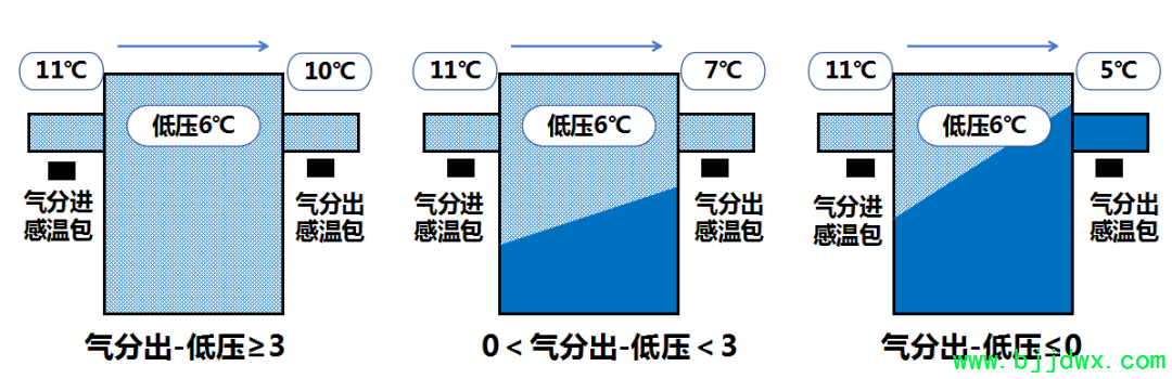

02 吸气过热度:蒸发器的"效率表"
怎么算:吸气过热度 = 气分出管温度-系统低压
正常范围:3~8℃
这个参数看的是蒸发器出口的冷媒状态,判断冷媒流量和蒸发器换热匹不匹配。
过低(<3℃):说明蒸发器里的冷媒没蒸发完,液态冷媒直接回流压缩机。后果很严重——液击、稀释冷冻油、加剧气缸和轴承磨损。简单说,压缩机"喝了液体",润滑也被破坏了,磨损加速。
过高(>8℃):常见于冷媒不足、电子膨胀阀开太小。冷媒在蒸发器前半段就蒸发完了,后半段换热器空转,没起到制冷作用。你摸蒸发器,前半段凉、后半段温,就是这个道理。制冷量明显下降,房间半天凉不下来。
记住:吸气过热度是蒸发器的"晴雨表",低了回液,高了制冷差。

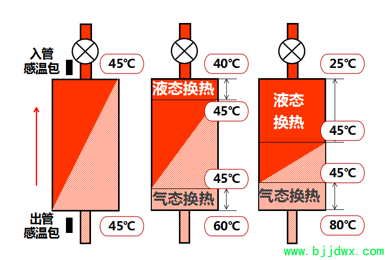

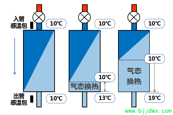

03 内机过热度:单台内机的"体检报告"
怎么算:制冷状态内机过热度=内机出管温度-进管温度(正常1~7℃)
正常范围:制冷工况 1~7℃
当该内机冷媒少时:会导致
内机进出管温差较大
内机电子膨胀阀开大
过高(>7℃):说明这台内机冷媒供给不足,蒸发器没充分利用,房间制冷效果差。原因可能是这台的电子膨胀阀开度小、整机冷媒不够、或者多联机分液不均。多联机多台内机,总有几台"吃不到饭",这个参数一测就知道是谁。
接近 1℃:蒸发器出口接近饱和湿蒸汽,换热面积利用率最高,这是单台内机节流调节的理想目标。说白了,温差越小,说明这台内机工作状态越好。
制热状态内机过冷度=系统高压-入管温度(正常≤15℃)
24f6e0100ec9df88cdc7b5777f947f87.png 当该内机冷媒少时:会导致
内机过冷度较大
内机电子膨胀阀开小
记住:内机过热度不用接表,检测数据上都有,单台内机状态一目了然。

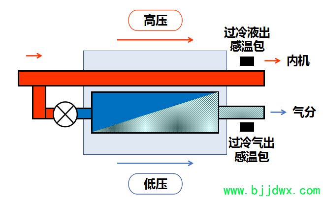

04 外机过冷度:节流前的"保险栓"
怎么算:外机过冷度 = 高压对应饱和温度 − 过冷器液出温度(15~20℃)
正常范围:普通系统 ≤15℃;长配管三级过冷机型最高可达 36℃(这是设计值,用来抵消管路阻力、防止冷媒提前闪发,别当成故障)
这个参数看的是冷凝后液态冷媒的过冷程度,保证节流前冷媒是纯液态,提升系统效率。
建立过冷度,避免冷媒提前蒸发
冷媒少,过冷度小,EXV开大
冷媒多,过冷度大,EXV开小
制冷正常开100Pls左右
过低(<5℃):常见于冷媒不足、冷凝器换热不良。液管里夹带闪发气体,膨胀阀节流效率变差,制冷能力衰减。就像水管里进了空气,内机蒸发器就容易有液流声。
过高(>20℃):多由冷媒充注过量导致。冷凝器里积存太多液态冷媒,挤占了冷凝换热面积,反而换热效率下降。加冷媒不是越多越好,过犹不及。
记住:过冷度低了有闪发气体,高了挤占冷凝面积,适中才好。

单独看一个参数,容易误判。四个参数综合分析,才能精准定位。给大家一个快速排查思路:
冷媒不足:排气过热度高 + 吸气过热度高 + 过冷度低,三个同时出现,基本就是缺冷媒了。
冷媒过量:排气过热度低 + 过冷度高,大概率是加多了。
冷凝器散热不良:排气过热度高 + 过冷度低,先查冷凝器是不是脏了、风机转不转。
单台内机效果差:其他内机正常,就这台内机过热度高,查这台的电子膨胀阀和分液情况。
液击风险:排气过热度低 + 吸气过热度低,立刻警惕回液,先停机检查。
