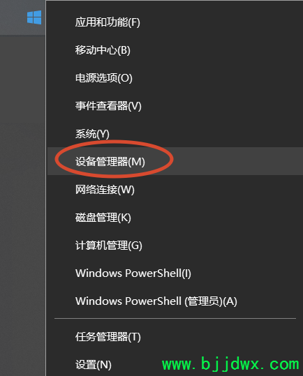

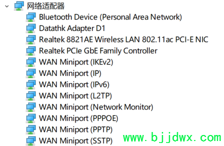

在BIOS中启用wifi模块重启电脑,在开机自检时反复按Del或F2键,进入BIOS界面。每个主板不同,可能进入BIOS的按键也不同,可以查阅主板对应的按键。在BIOS中切换至高级模式Advance Mode,找到Wifi Controller或者是Wireless LAN选项,并将其属性修改为Enabled,表示启用。然后按下F10进行保存,最后退出。检查设备并安装驱动接着我们进入Windows系统,鼠标右键"Windows"开始键,然后点击"设备管理器",在网络适配器中,查看是否存在带有"Wireless"、"Wi-Fi"、或者是具体芯片型号的设备。

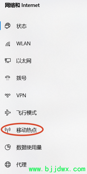

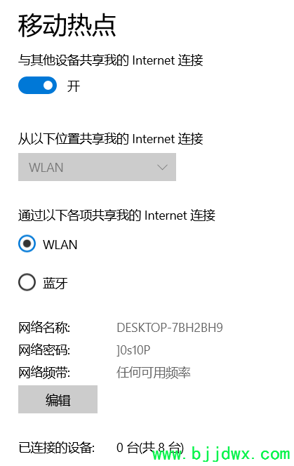

f7497243e9ca99c160a52f0d0116867f.png 若设备带有黄色感叹号,说明驱动缺失。前往主板品牌官方网站,搜索你的主板型号,然后下载对应的、最新的无线网卡驱动,并安装。这一步操作,可能要借助U盘转下驱动文件、或者是有线连接。连接无线网络驱动安装完成后,点击任务栏右下角的网络图标。在确保WLAN处于开启状态,在弹出的列表中找到你的目标WiFi名称(SSID),进行连接,勾选"自动连接",方便下次自动联网。建议优先选择路由器的5GHz频段进行连接,该频段速度更快且抗干扰能力更强,可以为台式机提供更稳定的网络体验。提供"热点"服务当我们电脑上自带WiFi模块,可以在电脑已经通过其他方式(比如:有线连接)连接到互联网的前提下,开启"移动热点"功能,用我们的台式机提供WiFi服务。
