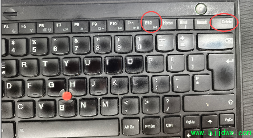

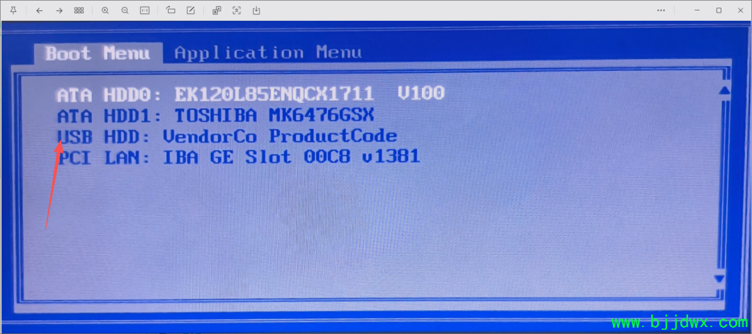

第二步就是关机,然后把启动盘插在USB上,尽量插在电脑屁股后面,别插前面拓展USB,那玩意电压不稳定,容易丢数据,等下装到一半噶了,就后悔莫及,最重要的说一句,就是安装系统会把C盘内容清空,其中包括桌面的内容,同时也建议提前下载好网卡版驱动安装软件,在这里,小编推荐360驱动网卡版,或者驱动总裁,为什么?不是广告哈,因为它们下载驱动不限速,其他很多都限速,和某盘一样吃相难看。第三步就是开机,根据你们电脑品牌,进入BIOS界面,一般都是F12或者Delete,具体根据品牌搜索豆包或者百度(请忽略我那有岁月痕迹的键盘)如图。

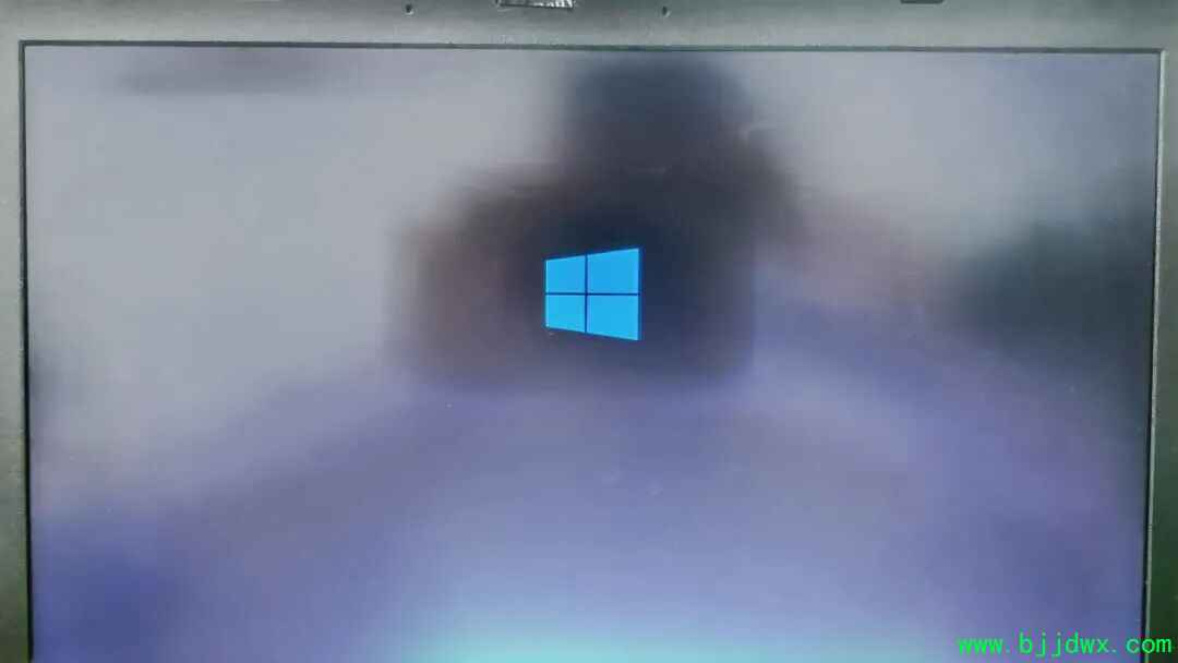

59f5d0859478fcf3990c52013602c68b.png 然后就看见陌生的BIOS界面了,如图,有些是英文版本,有些是中文版本,中文版本叫启动项或者启动顺序,通过箭头选择USB启动盘,然后按回车进入安装系统。

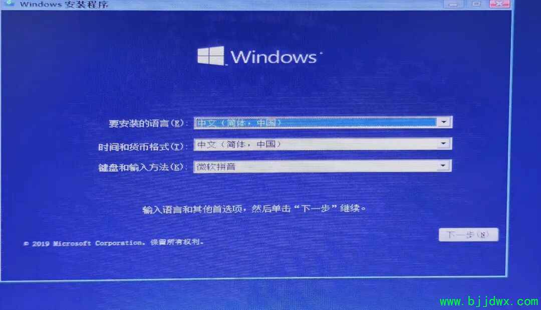

bba4cddc2c3923b4d26c0bcccf73b652.png ------》等待一下就看见熟悉的界面了。

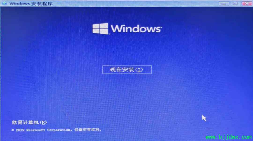

1396d1fedd80c4f8b556ba765666b4ce.jpg --------》然后就是这个

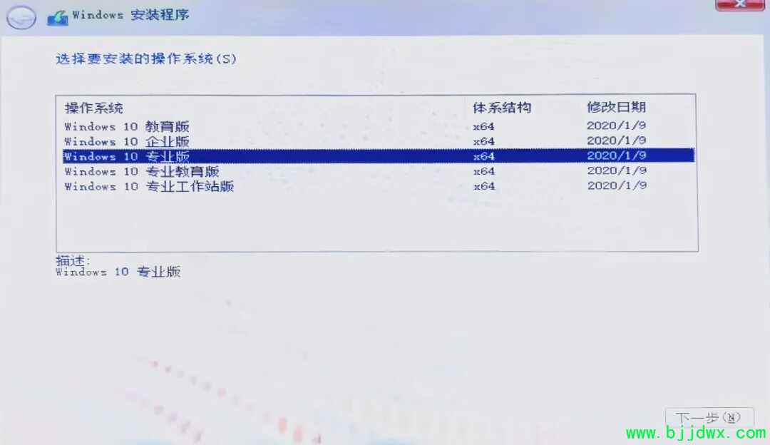

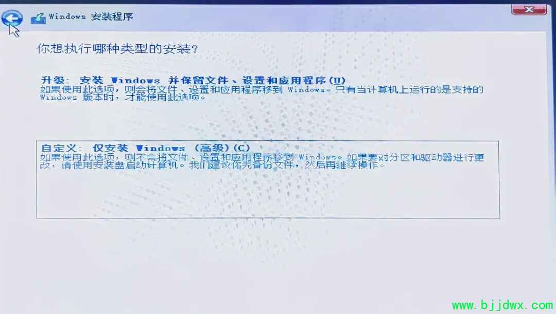

75fc99d463bccf090b54d8cf5f061abb.jpg -----》选择专业版,一定听我的,准没错,没为什么,就是名字听起来比较厉害。最后一步就是选择自定义,你想升级也可以,但是升级会产生一个\old文件,很大的,占用磁盘,不建议。

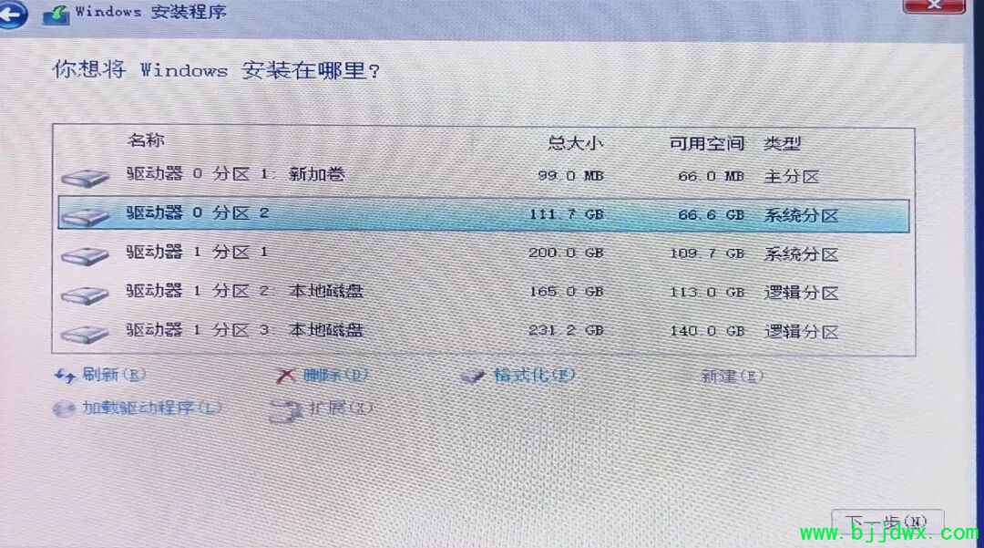

c4a5a2d5e2e026eeb62cc5f4f8a8d3cc.jpg -----》然后选择磁盘,直接选择C盘,是否格式化就随你,反正最后系统默认是格式化的

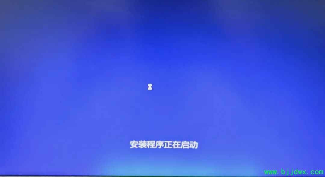

540c2fbc5b725651710ad73b1d6e1c1a.jpg 最后点击下一步,就是等待,看硬盘读写速度,快一般几分钟,慢就十几分钟,看见重启就把U盘拔掉即可,然后就是等待系统初始化。等待系统安装完后,进入系统,你会发现没网络,前面叫你提前准备的驱动网卡版本就可以发挥作用了,直接点击安装,它会自动为你适配网卡驱动,是不是很简单,你学会了吗?[color=rgba(0, 0, 0, 0.9)]
