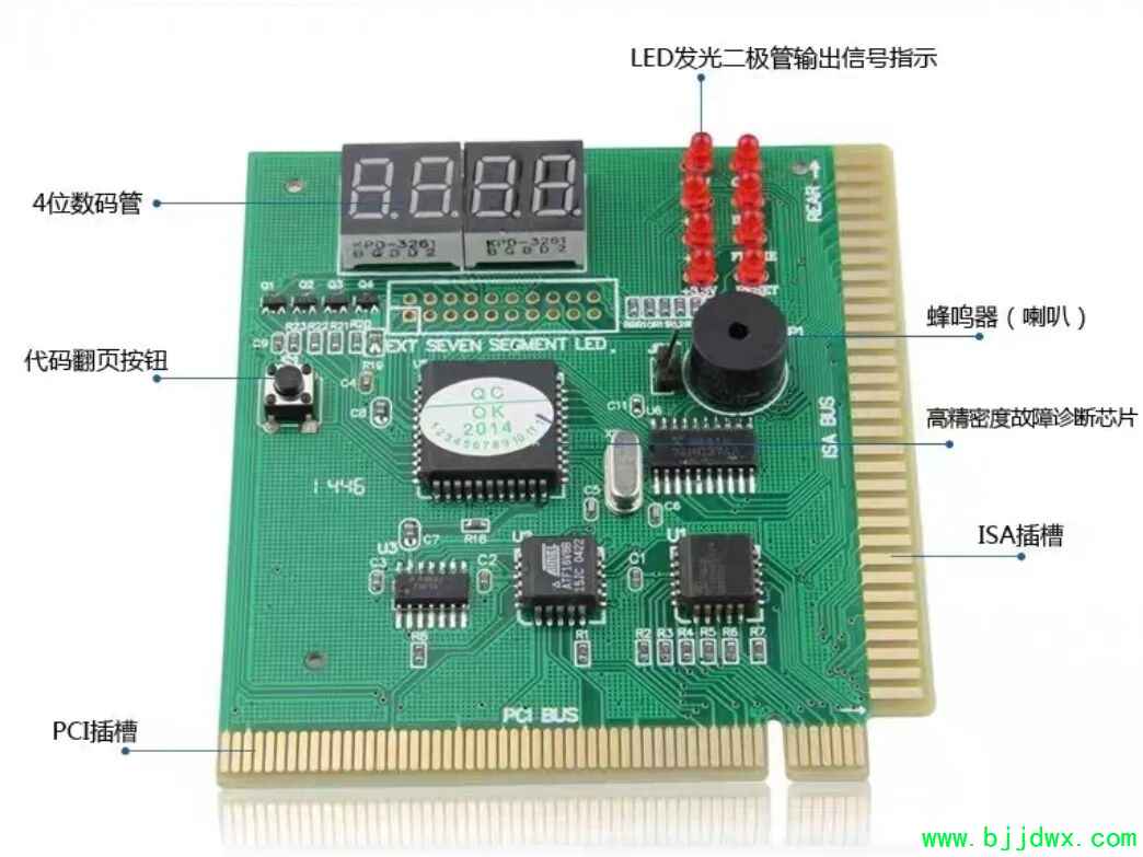

7fe4bf93cb4133665913a9b154396200.jpg 拿到 PCI+ISA 双接口诊断卡,不要直接插上主板开机。整机完全断电,拔掉主机电源线。保留显卡、内存,拆除其余全部扩展插槽板卡。断开鼠标、硬盘、U 盘等全部外接外设。提示:部分老旧主板已经取消 ISA 插槽,直接插入 PCI 插槽即可正常使用,无需两个插槽同时接入。二、诊断卡上机完整操作步骤

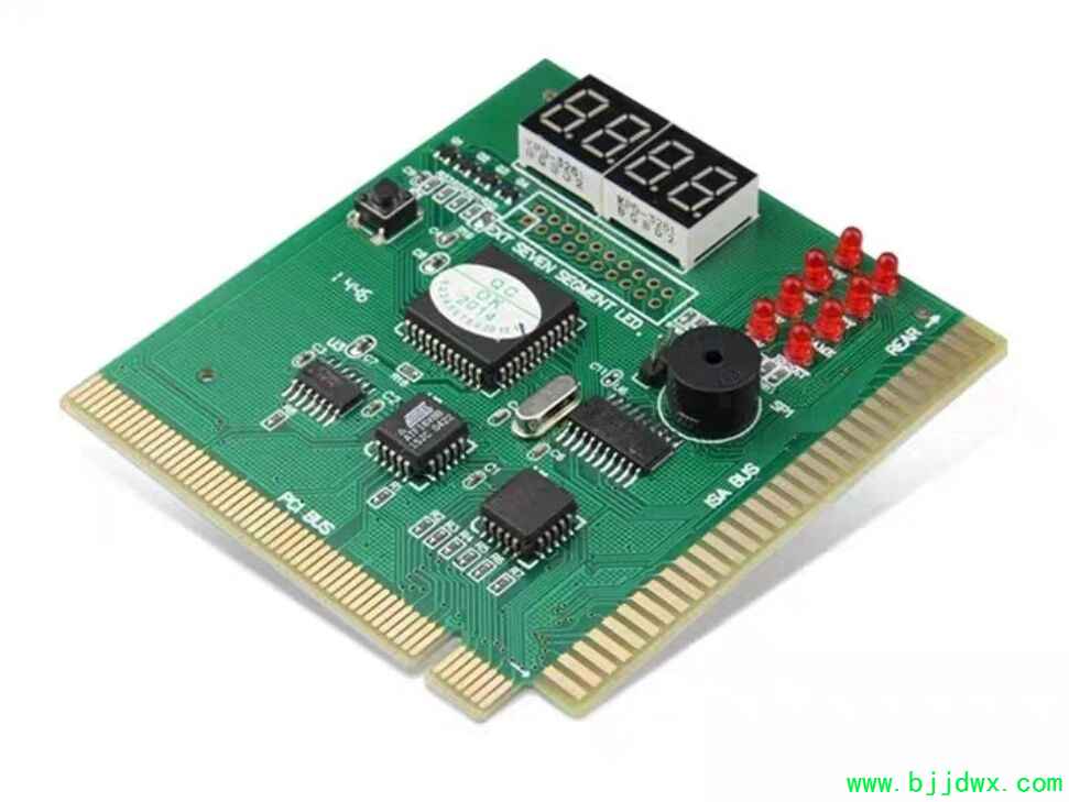

33d9dc8f2d1be4b6a068b139b513a2b0.jpg 将诊断卡对准主板 PCI 插槽平稳插牢,金手指完全入槽,避免半插接触不良。接回主机电源线,按下开机键上电。优先观察主板 LED 状态指示灯如果指示灯报错,对照指示灯速查表,优先排查供电、复位信号故障。LED 状态正常,再查看 4 位数码管输出故障代码。提示:故障以 4 位数码管代码为准,请勿把蜂鸣器作为主要判断依据,很多初学者容易混淆,白白耗费时间。数码管代码停止跳转后,记录四位故障代码,立即断电。对照故障含义表定位故障硬件。例:C1、C3 多指向内存故障;26、2A 通常和显卡自检相关。故障排查完成后,断电取下诊断卡。依次复原内存、显卡、硬盘、外设,通电复现测试。硬件差异说明:华硕、七彩虹等老主板 BIOS 自检速度存在差异,数码管跳转快慢各不相同,以最终停止的代码为准,不必和网络教程视频完全一致。三、新手实操易错点严禁带电插拔诊断卡。带电插拔轻则烧毁诊断卡,严重会损坏主板插槽,是实操高频事故。禁止外设全部接入状态下检测。外设短路会干扰自检流程,输出的故障代码没有参考意义。板载蜂鸣器报警音仅作为辅助参考,故障判断优先以数码管代码为准。安全提醒:主板拆装、插拔硬件操作存在损坏硬件风险,无实操经验建议谨慎操作。四、常见停机代码对应故障参考(4 位 PCI 诊断卡)

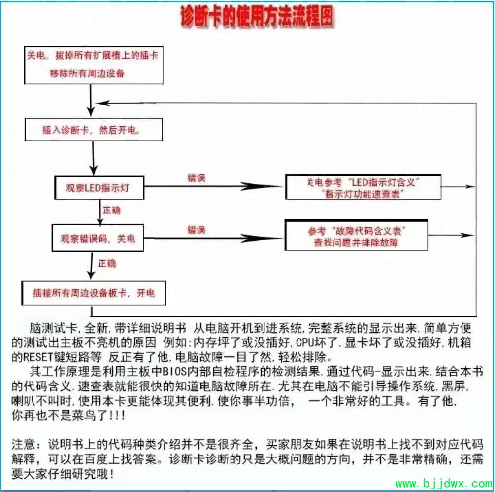

96136fea9b1b75e0ad14528e7cd8ff3c.jpg 如果遇到过主板黑屏故障,或者碰到过难以解读的诊断卡代码,欢迎评论区留言交流。
