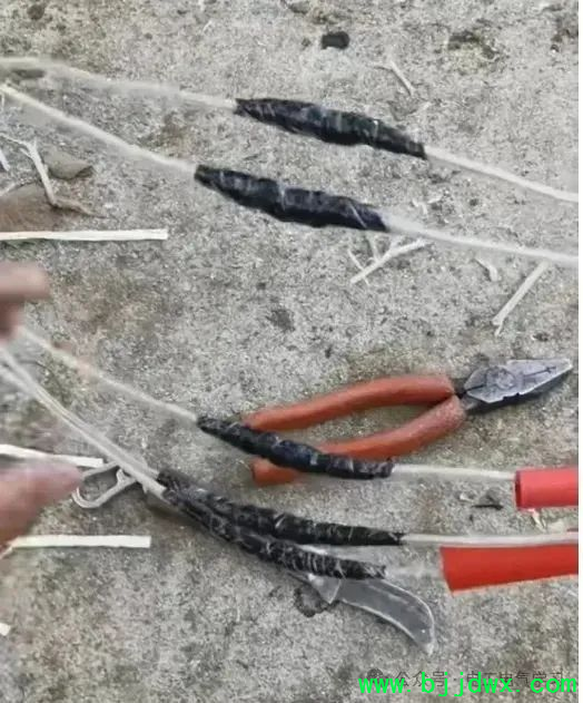

板给电工派了一个活,就是一个简单的接线,完事后老板检查,直接把电工骂了一顿,然后直接开除!朋友们老板做错了吗?
让我们一起看看各位同行是怎么看的吧!

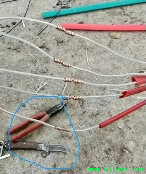

电工A:这样没看出问题,说错位照片看线还没拉直,拉直了谁知道错不错位,不拉直就这样空间隔的也足够开。我反正比我接的好,我还不止七千。
电工B:一般情况下还算合格,吹毛求疵情况下线路绕圈过少,再加一圈就无可挑剔。这帖子的问题是用7000工资作为引言是不是醉翁之意不在酒?
电工C:一、没有错位接;二、划圈的接头,根本没拧紧,一上负荷就会发热。一拉就会掉,达不到抗拉强度。
电工D:实际现场工作就是这样的,工具能用就不买新的,胶布就别想各种颜色都买齐,老板和操作工只想设备快点转起来,谁接的快就是好,再高的水平或者同时发现其它隐患也不行,其它人说能送电开启设备了,你还要修就是罪人,会影响今天这个班赚钱,等隐患造成停机赶上谁的班再说。.
