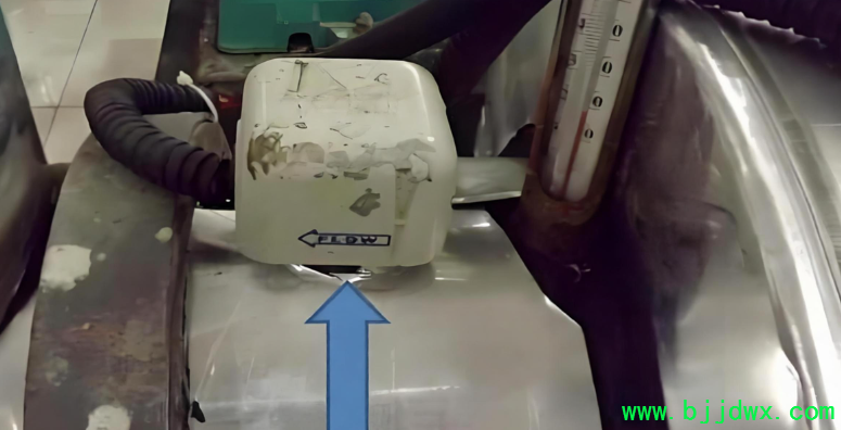

2、靶流开关接线异常靶流开关是机组流量保护装置,负责实时监测水流量、保障设备稳定运行。在安装施工或后期检修过程中,开关接线松动、接线错误、线路接触不良等问题,会造成流量监测信号传输异常,使系统误判管路流量不足,触发机组保护停机机制,导致机组无法正常启动运行,表现为流量故障。

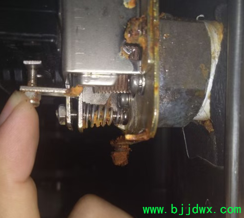

3、靶流开关功能失效老旧机组易出现靶流开关老化失效问题。该设备依靠机械构件感应水流工况,长期往复运行会导致内部部件磨损、卡滞、灵敏度下降,无法精准感应实际水流量,流量触发与复位功能失灵。
日常运维发现卡顿、失灵、老化等问题,及时清洁检修或更换配件,保障流量保护功能正常生效。

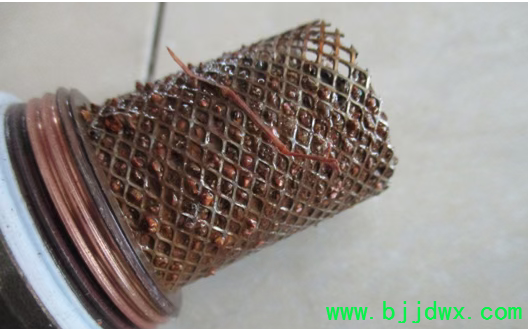

5、过滤器脏堵结垢机组长期运行中,水中泥沙、水垢、微生物污泥等杂质会持续附着在过滤器滤网表面,日积月累造成滤网堵塞,大幅降低水体流通效率,直接导致系统水流量不足。
运维人员可通过机组进出水压差快速判断故障:若出水压力明显下降、进出水压差超出标准范围且无法自行恢复,即可判定为滤网脏堵,需及时清洗滤网、清理管路杂质。
