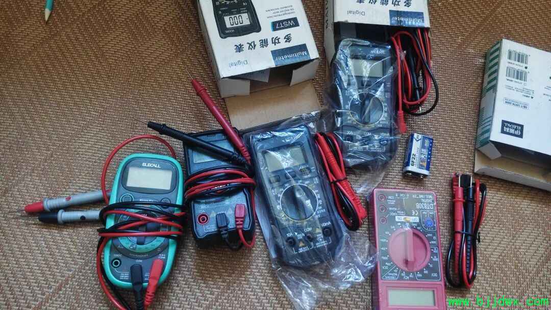

现在随便找了几个拍照,看下图吧,都是便宜货
77ff3b47eb9dafc794bc2547b4dc4e24.jpg 最喜欢用的还是左边绿色这个,当时还被坑过,好像是19块钱包邮,然后收货后好评返现,具体返现多少就不记得了。
好像是返现10块钱。
返现这里暂时没啥问题,当时确实返了,到手后拆开看了,里面是硬封芯片,这很难得,要知道很多便宜的万用表里面都是牛屎封装。

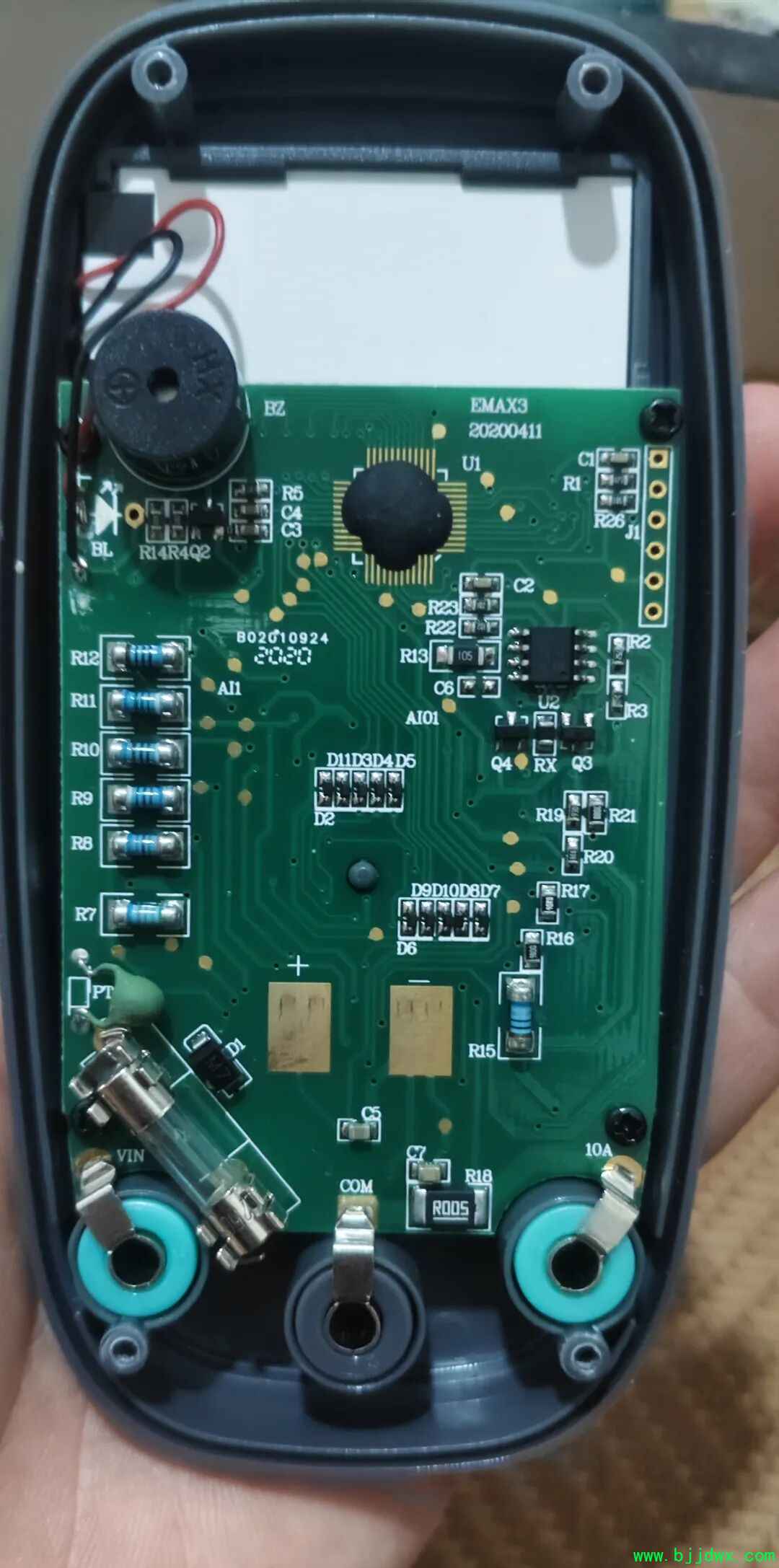

问题是,第二个万用表拆开之后,里面是牛屎封装的芯片。看下图
c45b87d83b0abb31e0df5378850ea8bc.jpg 问题是第一个万用
这种第一次用好产品冲销量,然后名气打出来了,第二次就用低成本的产品卖,这种很常见。

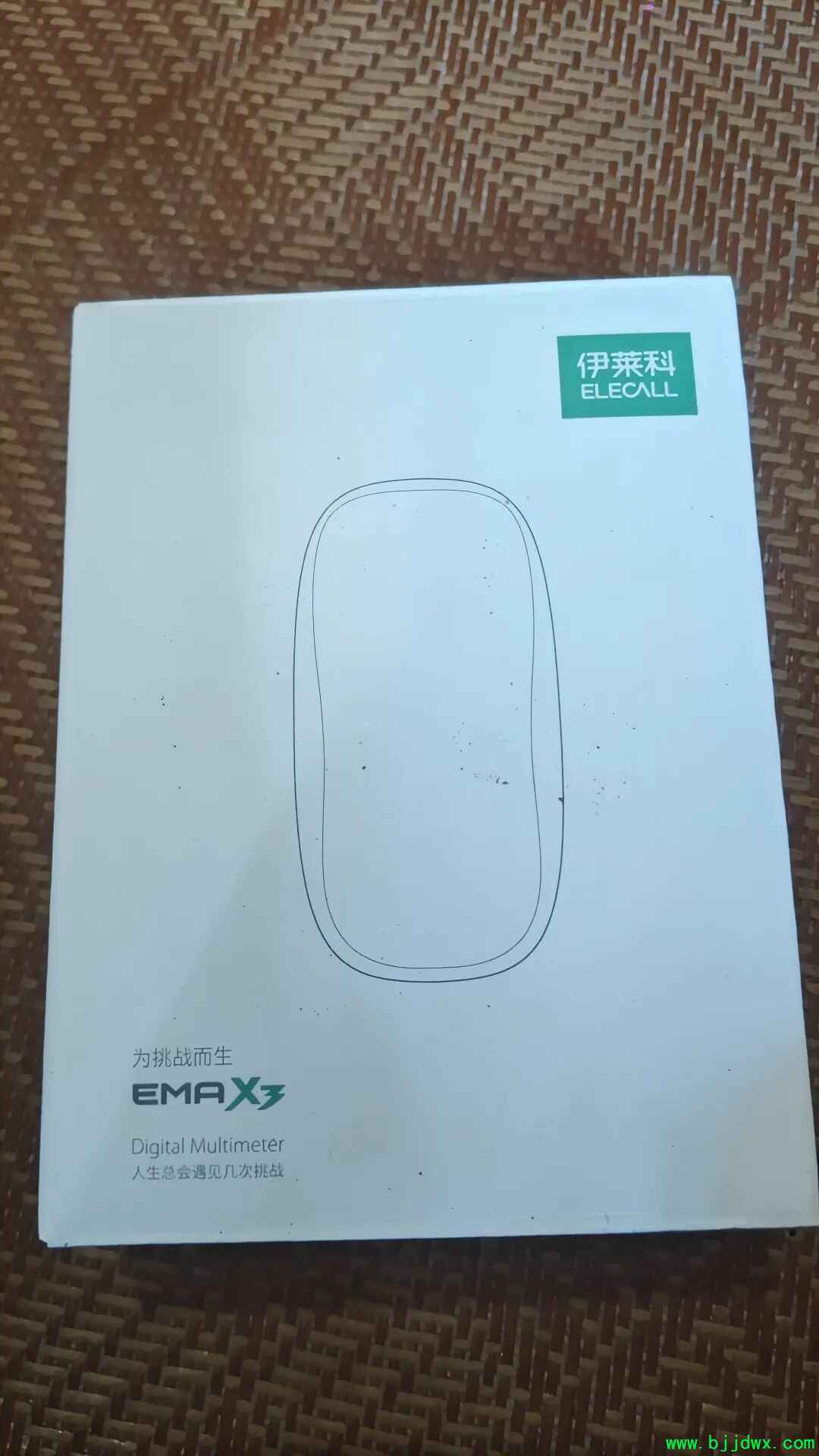

914b05d4b3495f22dfa26de423927dad.jpg 由于是全新的,所以盒子这些全在,牌子叫伊莱科,型号是EMAX3,盒子正面很简洁,左下角居然写了人生总会遇见几次挑战,万用表跟这句话有啥关系呢?

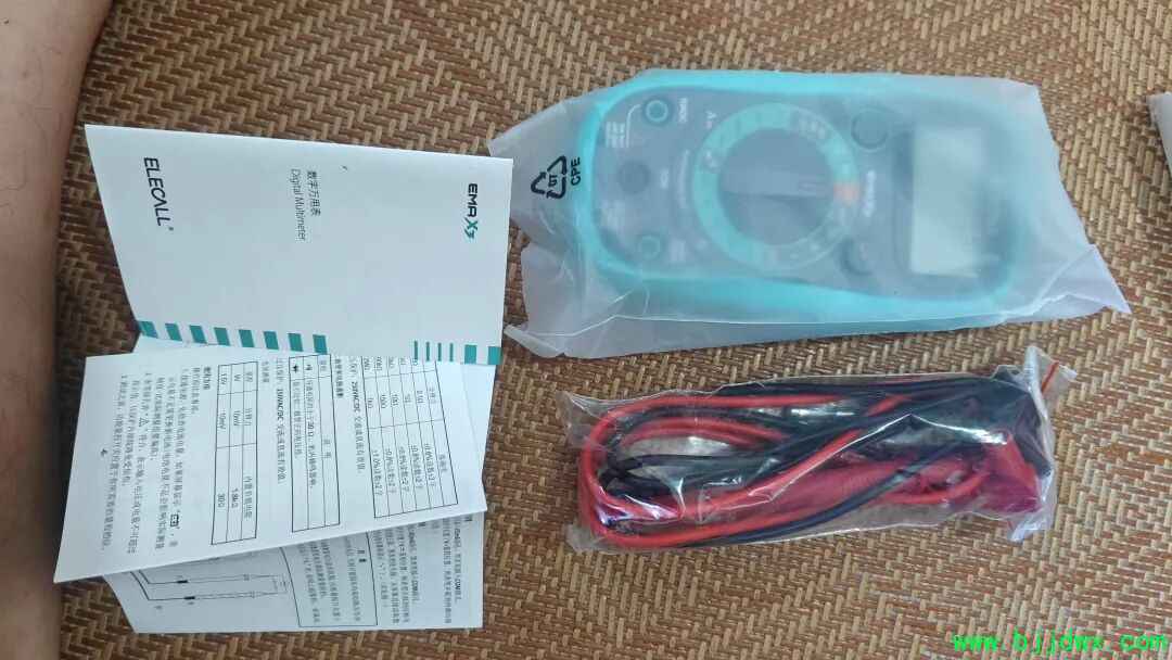

8742d3e1f259df4006b487aee34e12e1.jpg 盒子里面有全新表笔,有一颗备用保险管,这个万用表换保险管在内部,需要把后壳打开才行,外围绿色这一圈是保护壳,后壳打开后可以直接取下。

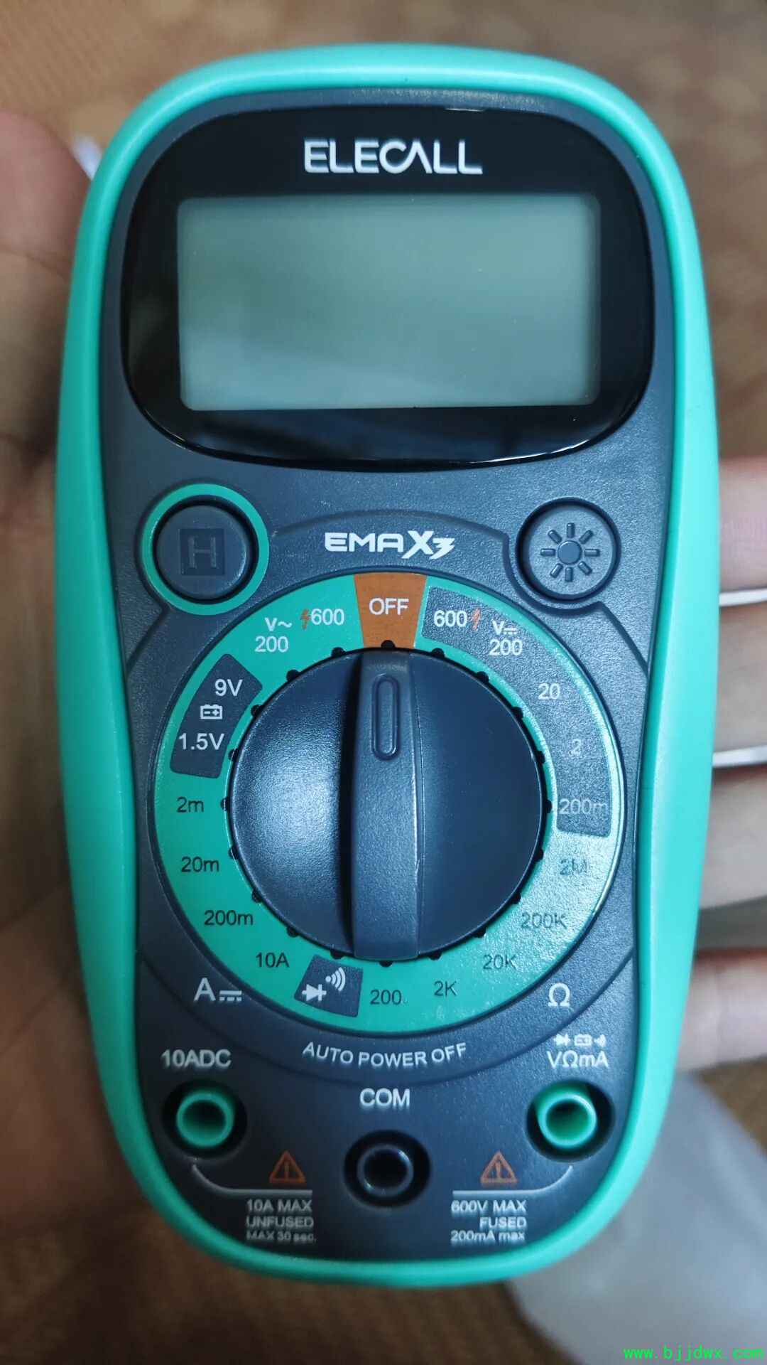

ab3144e05428a65aff6e10655fba8bf3.jpg 万用表是这造型的,该有的档位都有,没有测电容容量,没有测温度,没有测频率的功能,不过这有测电池的功能,有些朋友或许好奇为啥这万用表带测电压的功能,为啥还要专门弄一个测电池的功能。只要是,测电池的功能带负载,所以测出来的电池电压会更准,毕竟干电池或者叠层电池这种东西存在虚电,如果只测电压会虚高,带负载的测电池功能测出来的电池电压相对更准确。

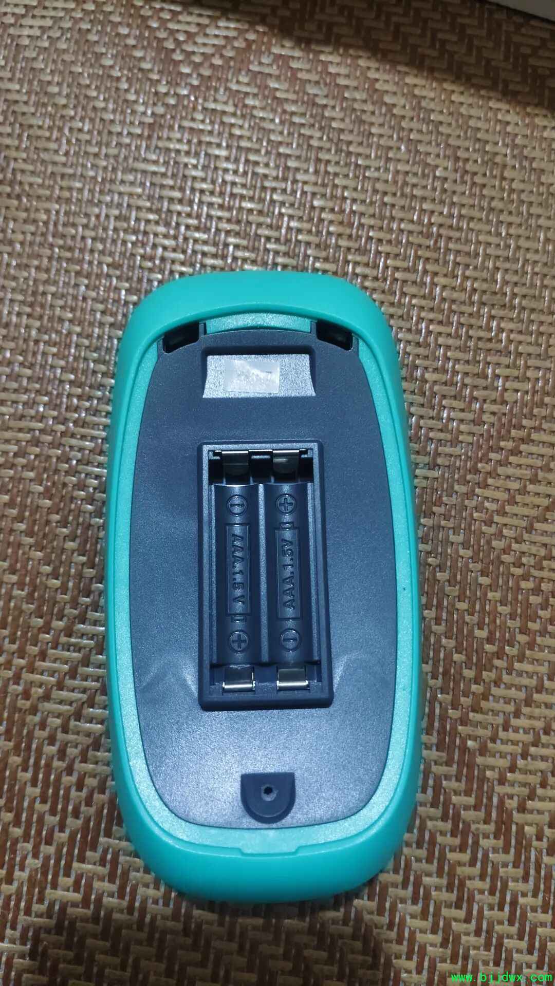

16d7c20b2f710d10b102d752f31c88c5.jpg 电池仓两边都是弹片,如果不看标识,根本不知道方向,不过里面模具上有标识电池正负极。
接下来拆开看看全新这个跟平时经常用这个的区别,这在很久以前被晓成拆开过。
91cc471b42de8271abec814e9a96b8f4.jpg 左边一个是后买的全新的没用过的,右边这个是先买的,看看,先买的是硬封芯片。别的都一样
