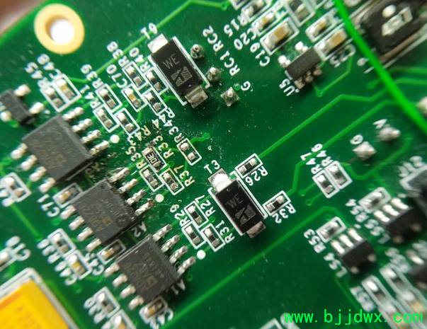

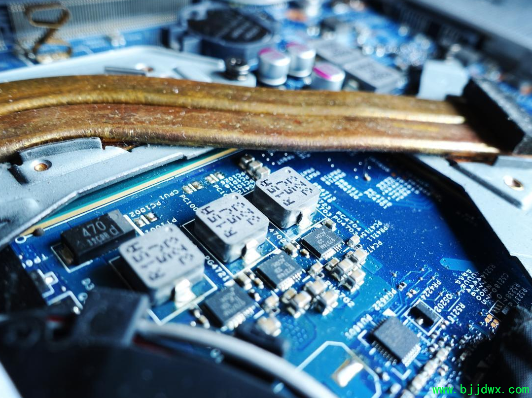

731e48586b50965aaaaa4dbb559274ee.png 先不说啥电路原理,光焊接这一关,就能刷掉一大半圈外好多人都觉得,焊接不就是拿烙铁点一下的事儿,能有啥难度?真接触过现在的新板子就知道,这活早就从“糙手工”变成“精细活”了,差一点都不行。就拿最常见的阻容件说吧,以前都是1206、0805的封装,手指头都能捏得稳稳的;现在工业板、消费电子上,0201、01005的封装遍地都是,比芝麻粒还小上一圈,眼神不好的连个数都数不清。镊子用劲大了直接夹碎,劲小了又夹不住,稍不留神就崩飞了;风枪风速调大一格,直接给你吹得没影,满工作台扒拉半天都找不着,新手头半年谁没吹飞个百八十个件,都不算入过门。焊盘更娇贵,温度高个半度、加热多几秒,直接连着铜皮一起掀起来,连补的余地都没有,整块板直接废一半。再说说BGA、QFN这类芯片,焊点全藏在芯片肚子底下,肉眼连个边都瞅不着。拆的时候得分段慢慢升温,焊之前得先植球、精准对位,温度曲线差一点都白搭——温度低了焊不实,用不了两天就虚焊返修,砸自己招牌;温度高了更糟,板子直接烤分层,内层走线烧断,整块板直接报废,赔都赔不起。懂行的都明白,这种芯片焊砸一块,赔的钱顶咱辛辛苦苦干好几天,真不是危言耸听。

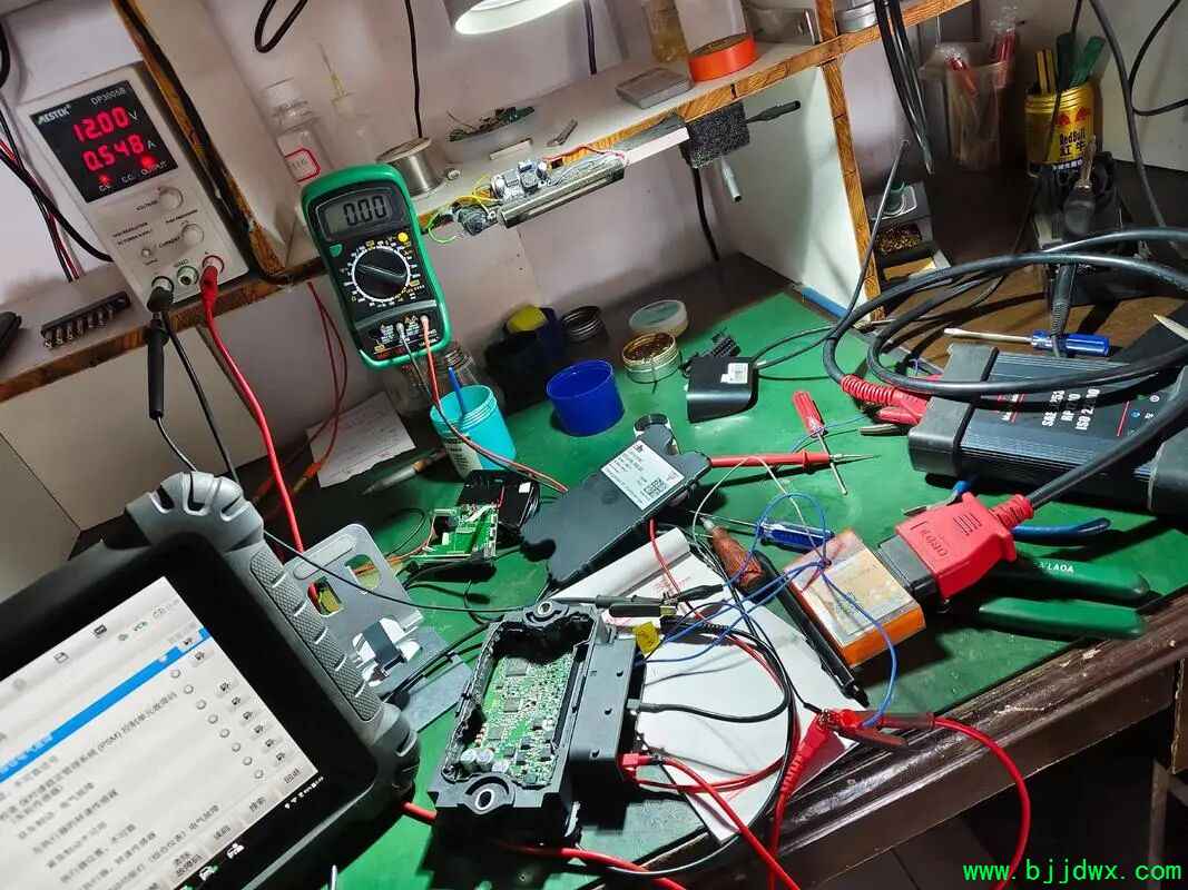

448f36727d88d68e0fb66709a5b8e351.png 只会修硬件?现在一半的活你都接不住搁十年前,只会修硬件、换换零件,也能混得舒舒服服。放到现在真不行了,微焊接时代的门槛,早从硬件延伸到软件上了。现在的板子,十块里有八块带MCU、带程序、带加密。好多时候根本不是零件坏了,就是程序跑飞了、参数乱了,重新刷个固件就好;还有的板子,你换个一模一样的新芯片也没用,里头没程序,通上电就是块废板,得刷对应版本的固件,有的还得解密、写设备参数,一步不对都开不了机。身边好多干了十来年的老伙计,以前只啃硬件,现在也逼着自己学编程器、学固件备份、琢磨简单的加密解密。为啥?不学会好多活根本接不了。客户拿块工控板过来,你查半天说芯片坏了,换完开不了机,人家转头找别人刷个程序就搞定了,丢人事小,把自己招牌砸了可就得不偿失了。说白了,现在干维修的,得半个硬件工程师加半个程序员,光会攥个烙铁,路子只会越走越窄。
