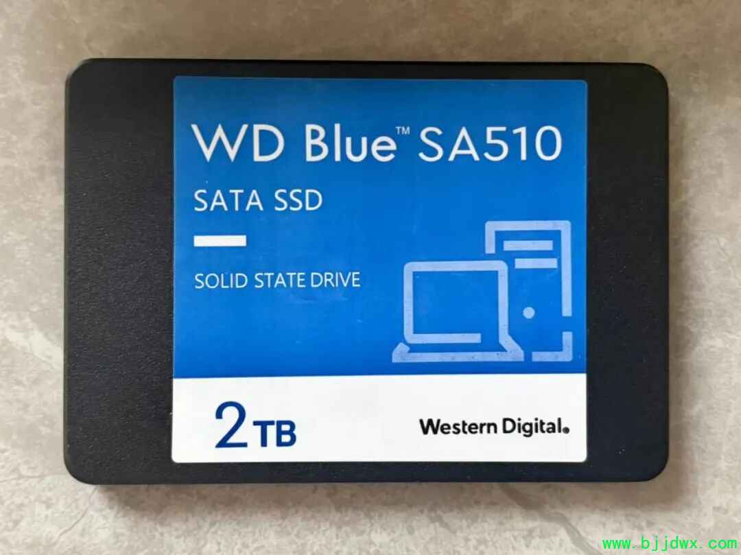

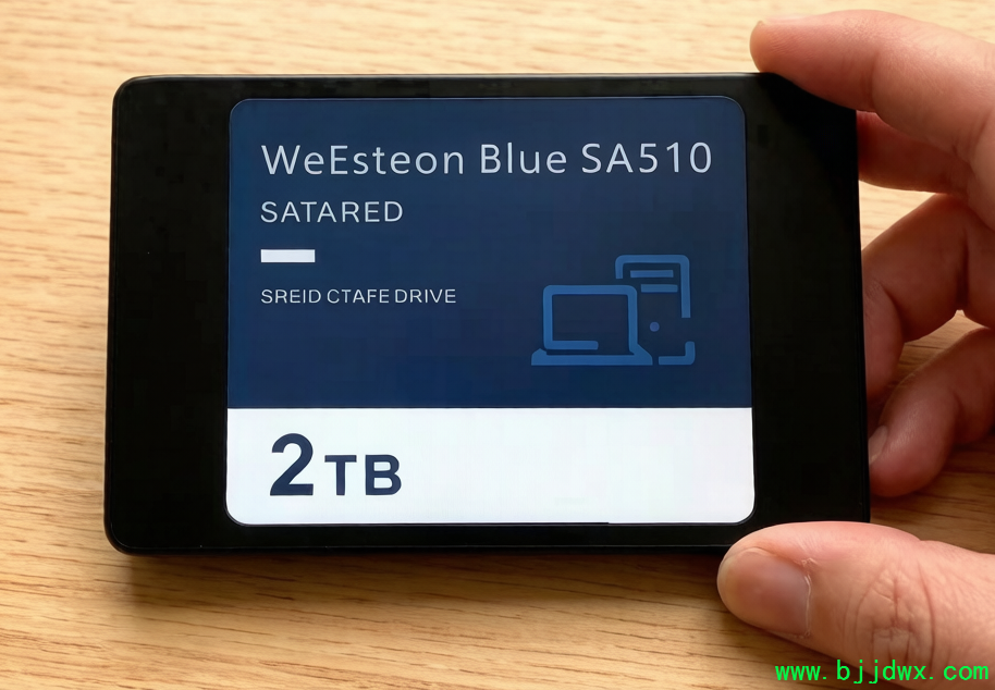

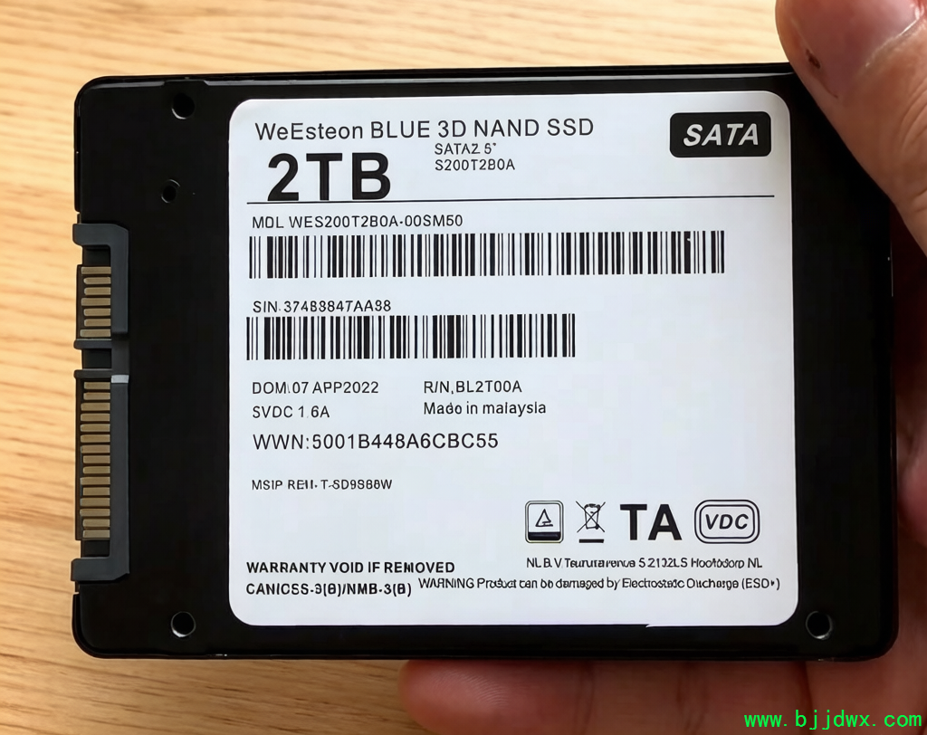

e81a79467554c6785587bfdc61830359.png 李保财还特地把收货地址写到了公司,快递收到的当天,便拿过来跟我炫耀,上面的图片就是他买来的硬盘。我第一眼,就知道李保财上当了,买到了假货。为什么呢?Westeon是什么品牌,你听过吗?看这外观,是仿西数的,不过西数要么标WD,要么标Western Digital。正品西数2TB,SATA接口固态蓝盘应该是下面图片里的样子。然后,现在二手市场的价格,要1000左右。
a73128e563cac41401a01664918a371e.jpg 一眼看上去挺像的,不过,也有很多细节上明显的不同。至于哪些细节不一样,我就不一一指出来解释了,大家恰好可以玩一下找不同了!然而,我都这样解释了,李保财却不信。也不是说不信,毕竟他眼睛不瞎,跟真正的西数蓝盘外观有很多地方不一样,LOGO也不对,他是能看出来的。只是,他觉得,不是西数也没什么问题,小品牌又不是说不能用。哪怕是Westeon,杂牌,100多块买到2TB的固态硬盘,也是捡漏。老王决定坚决帮李保财保住这100多块的财产,不然保财这名字白叫了。至于怎么保,方法很简单,让他相信这硬盘是假的就行。至于怎么让他相信,也很简单,把硬盘给拆了。我准备拆那一刻,李保财还犹豫了一下。不过,当我说出,如果拆坏了,我赔你一块之后,他没再说什么了。果然,拆出来那一刻,李保财不再跟我犟了。

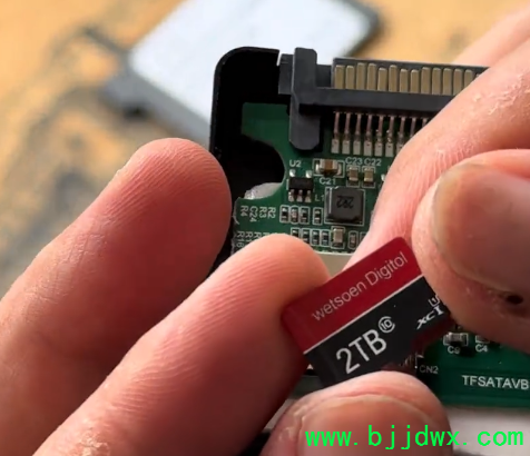

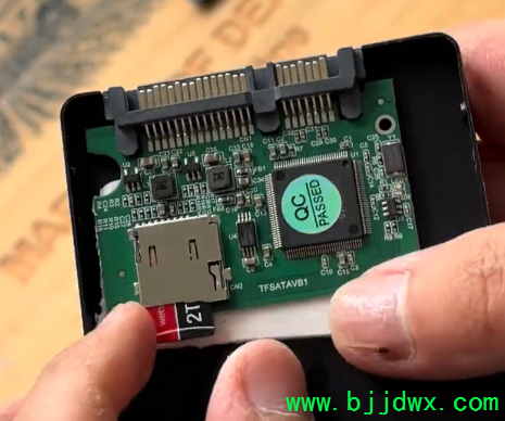

f0924e05d2de3a1cf8c78a3ab30b5476.png 大家看吧,上面的图片,就是我把这固态硬盘拆开之后,里面的样子。根本不是什么固态硬盘,而是一个SATA接口的读卡器,里面插了一张2TB的内存卡。
a0f4ee103b3101fc84b3e53311a8bbcb.png 有人肯定想问,那这个2TB的内存卡是什么情况呢?自己看一下,上面的LOGO,wetsoen Digitol,这品牌你见过吗?巧了,又是仿西数的,Western Digital!看着挺像,但不是!那么,除了品牌,还有其他问题吗?当然有!没有才怪!是仿冒的品牌,读卡器装了个固态硬盘壳子,这都是小问题。真正的问题在于,这内存卡也不是真正的2TB内存卡,而是扩容的,实际容量我测了一下,只有64GB。我内心算了一下,一张64GB的内存卡,一个SATA接口的读卡器,和一个固态硬盘壳子。这些东西卖100多块钱,确实才是合理的市场价,这些东西加起来,几十块不到100的成本,卖100多,卖家刚好能赚一点。此刻,我看着李保财的脸说:你这捡漏,好像要失败了。希望你退货能成功,不然,就不仅仅是没能捡漏,还要倒贴了。
