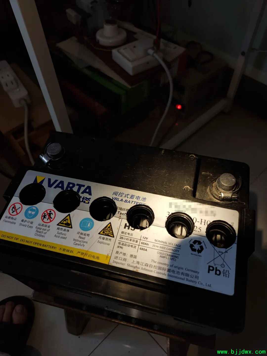

最近打算组个暴力扇电池,发现旧点焊机坏了,故障为电瓶老化
[color=rgba(0, 0, 0, 0.9)]
十几岁了,电压不掉,但是不能过大电流了。德产,AGM,可保养设计

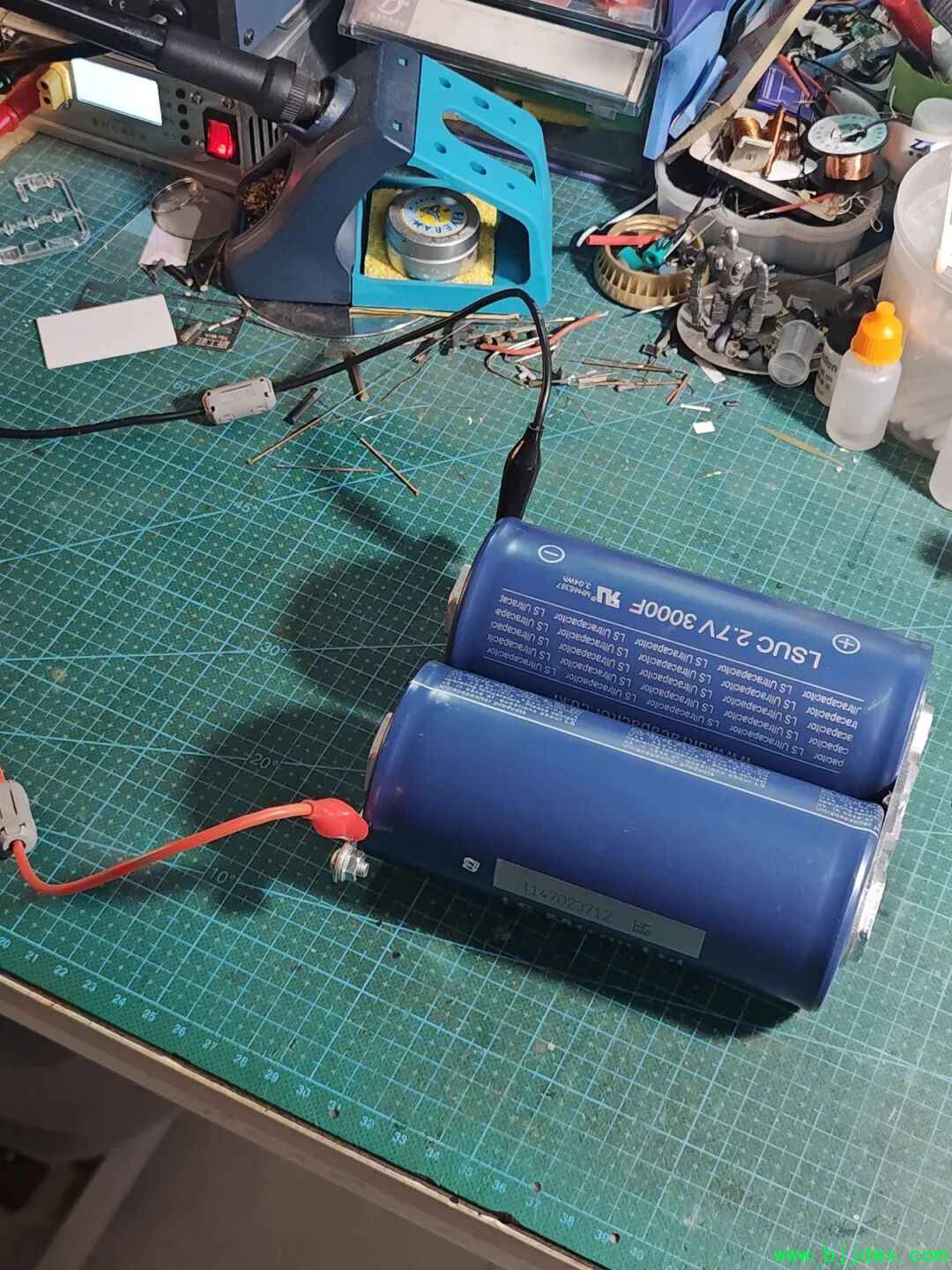

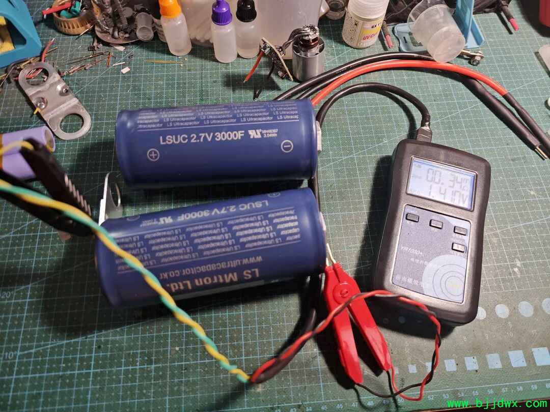

在淘宝上下单了2个百事,韩国产的2.7v3000F,真大,还特别重
串起来充电,正负极都是螺丝固定,可以快拆
忘记测前面的了,后面从3.8v充到5.3v容量为1.07ah,理想总容量1500*5.4/3600=2.25ah,算上压降这容量还行?

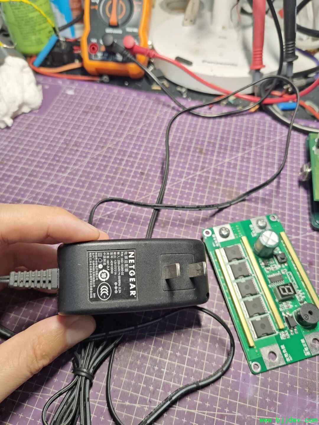

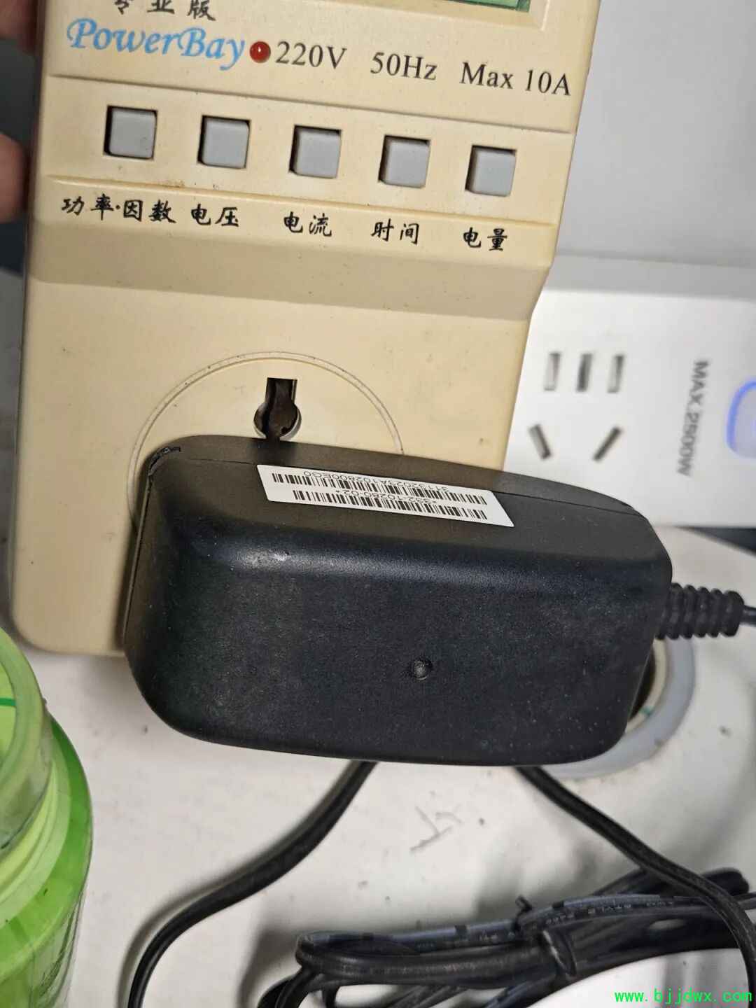

改了电源电压不够,所以点焊机的处理器供电也得改,宝贝山里翻出一个网件的12v电源
把插头剪断,改成端子

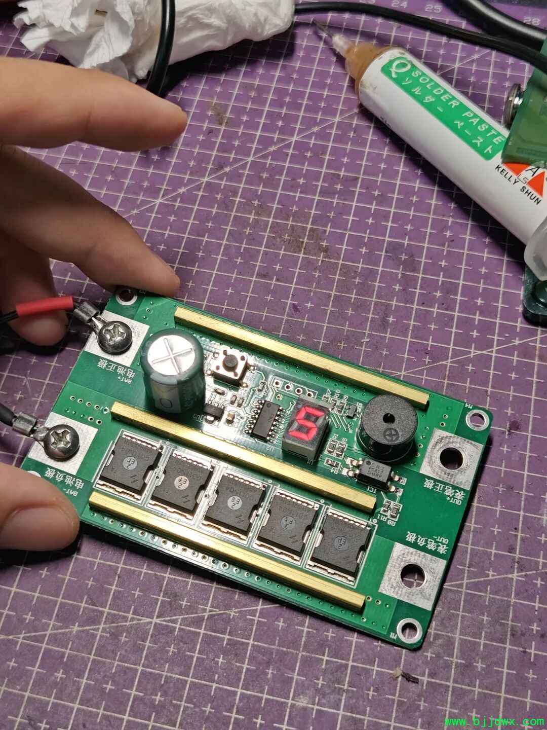

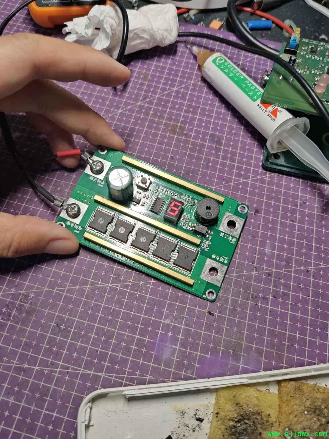

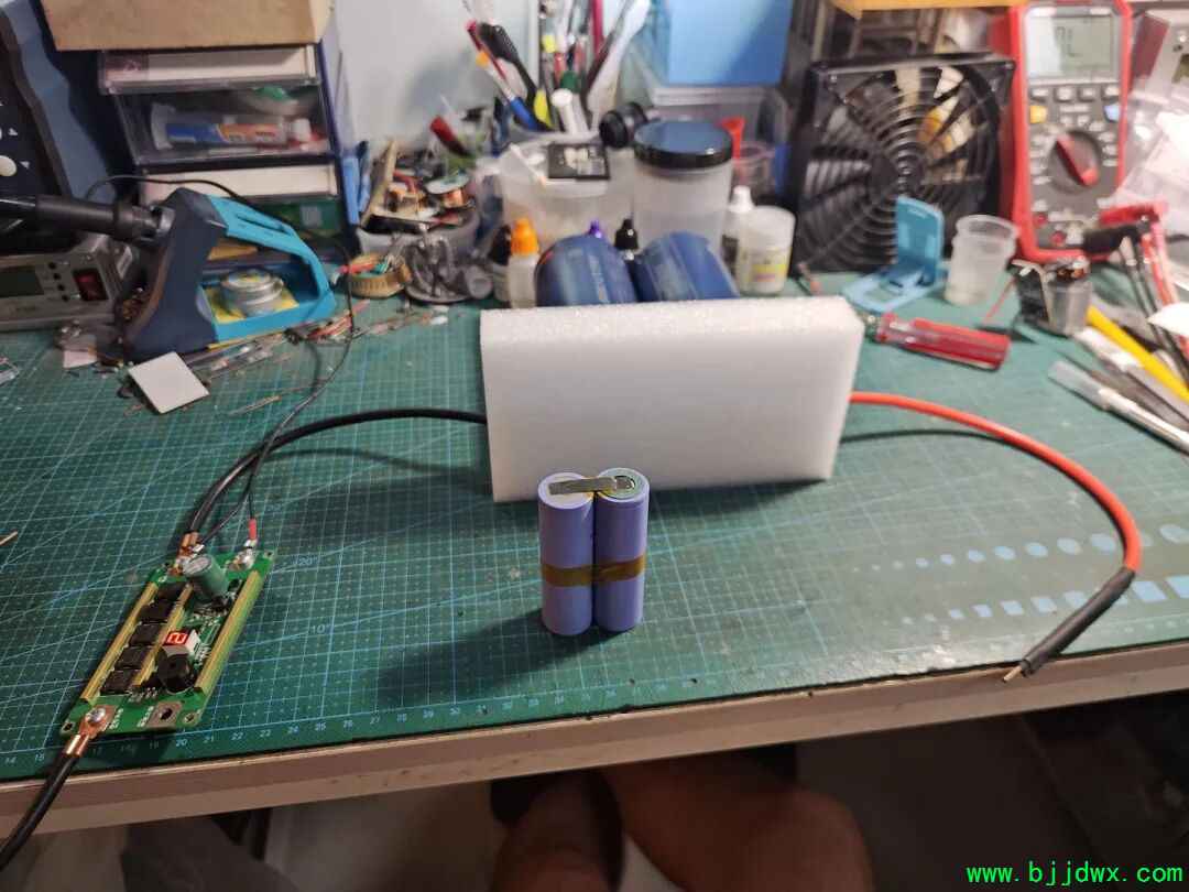

上电测试了一下处理器工作正常,逻辑正确。我这台式MOS和处理器一体的,5个g011n04,这玩意单个在极限工作温度的承受电流是110A,保守估计整组承受650A没问题

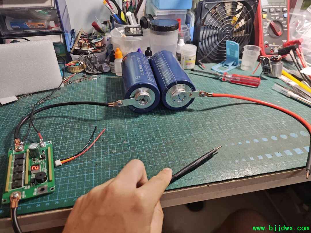

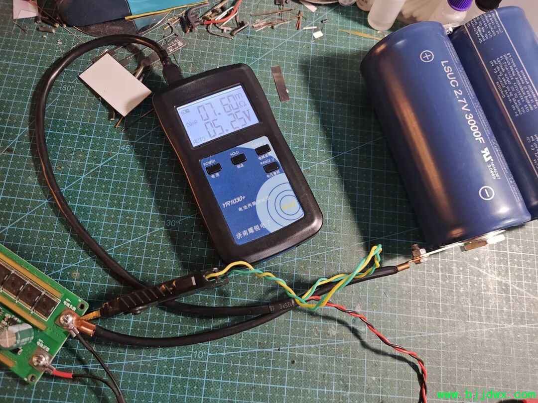

我这种点焊机没有屏幕的话直接量内阻就可以估算大概的电流,虽然不是很准,算上负极表笔的内阻,出力差不多最大就是650A左右,刚好满足保守值,太高有烧管风险

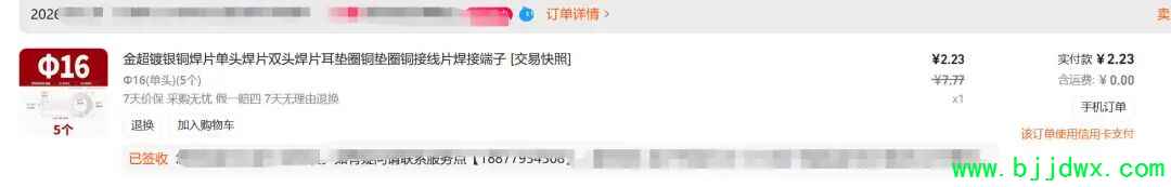

线路接法。两个电容的出线我用的是这种M16的端子,可以根据需要叠加,比如加均衡板就可以少放一点,基本不会有瓶颈,这个时候螺丝的优势就体现出来了
我这机器最大档位差不多是30ms,实际使用21700和0.1的镀镍测试2档差不多就能焊好,焊点很强
改造成功,比原来的AGM电瓶轻巧很多,但是能量更强,算是鸟枪换炮了。
