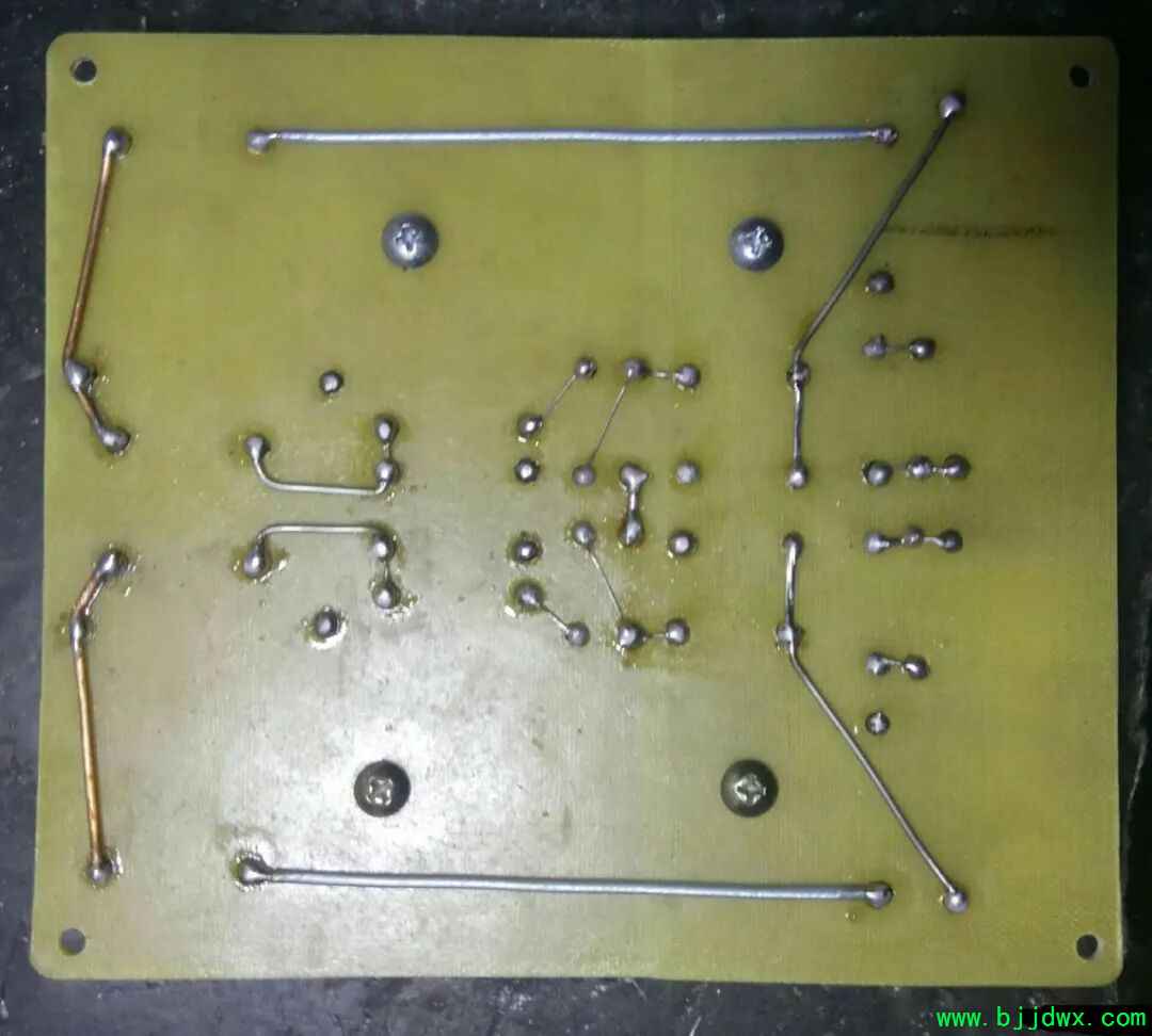

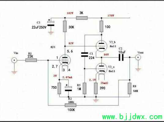

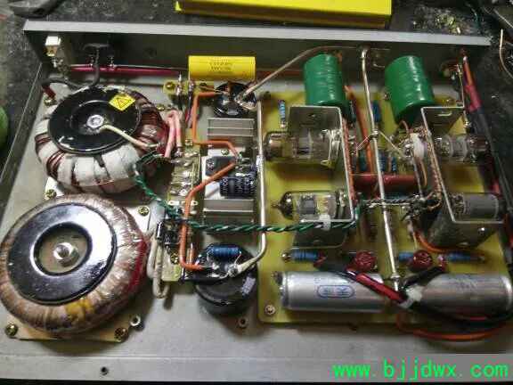

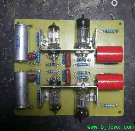

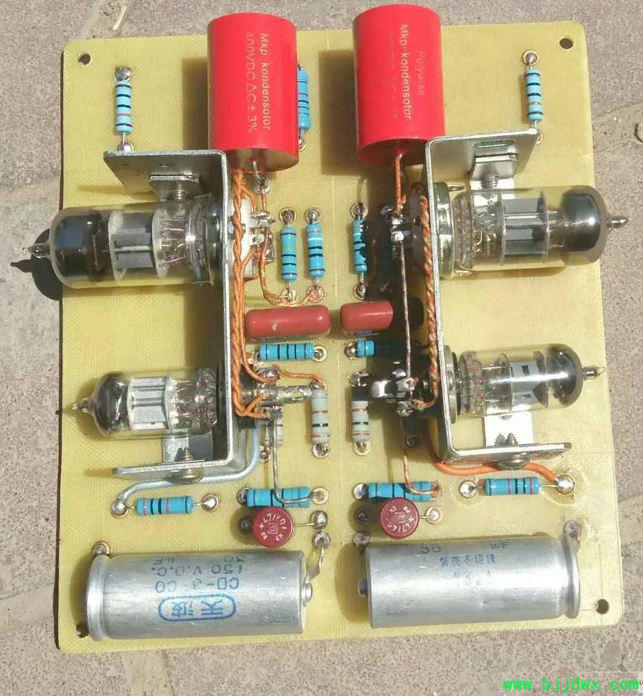

05b728d25a3018214b9f6f491eea7d0c.jpg 采用6J1 和6N11制作的胆前级,6N11也可以改为6N1 ,成本能低点。
