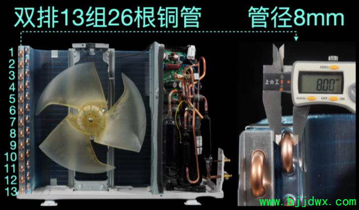

拆机实测:双排13组26根铜管,管径8mm,用料扎实

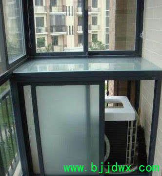

这就是很多人抱怨"空调开到最低温还是不凉快"的根源——不是空调坏了,是单排冷凝器散热储备不够,热量排不出去,压缩机只能限制功率自保。如果你家外机装在封闭阳台、百叶窗内或两面靠墙的"监狱机位",散热条件本就恶劣,单排的短板会被进一步放大。
外机装在封闭阳台,散热条件差,单排短板更明显

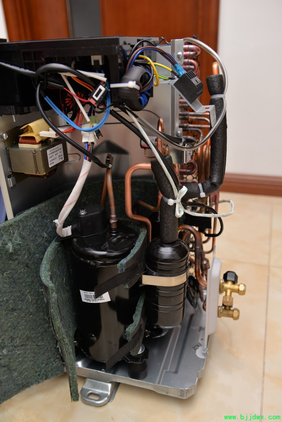

空调外机内部结构,压缩机与铜管布局一目了然

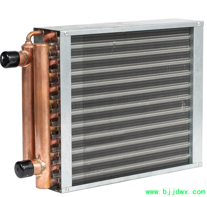

铜管翅片换热器,铜管根数和排数直接决定散热效率

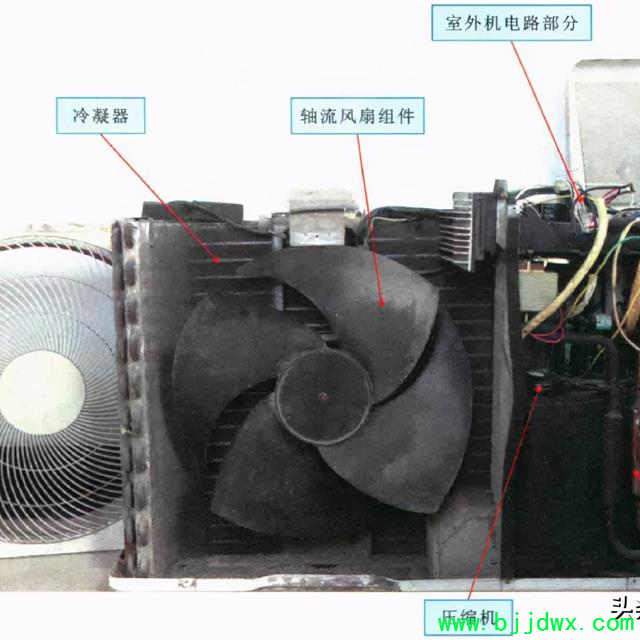

外机结构标注图,冷凝器、压缩机、风扇一目了然
