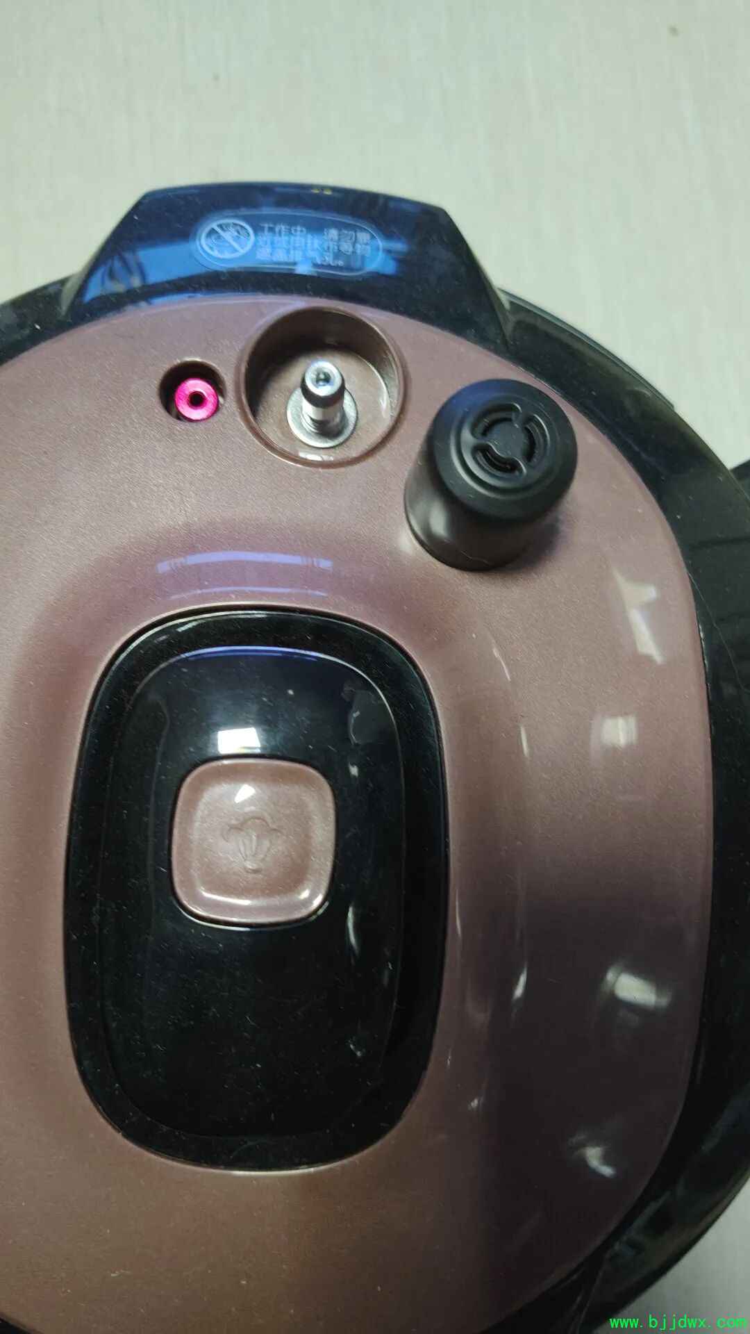

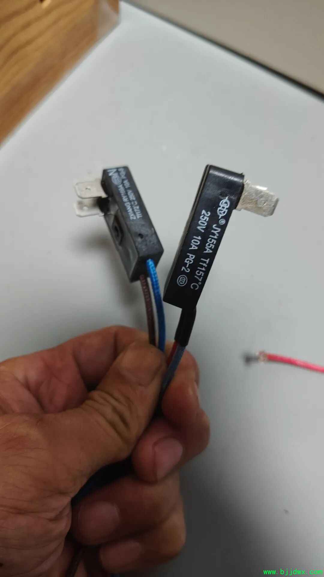

53162fc961da87a864507df0254cb86d.jpg 2. 压力开关(压力控制器):锅内压力达标后断开加热,降压后复位,是控压核心。

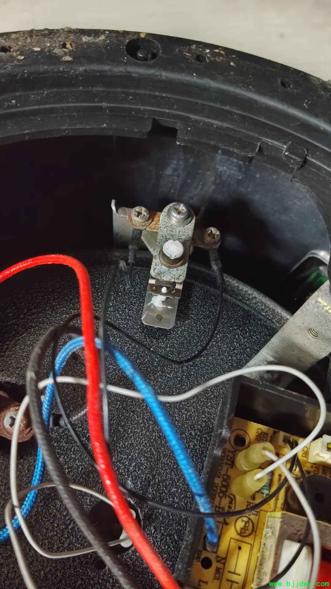

aa1385f6bdcf61eadbda8f2eec2a81b7.jpg 3. 限温熔断器(温度保险丝):过热终极保护,熔断后整机无电,一次性配件。
64754a3f078589cf54808a101a82b41c.jpg 4. 密封圈(胶圈):密封锅体,漏气、跳压高发配件。
75. 浮子阀、排气阀、止开阀:压力锁止、手动/自动泄压、防开盖保护。

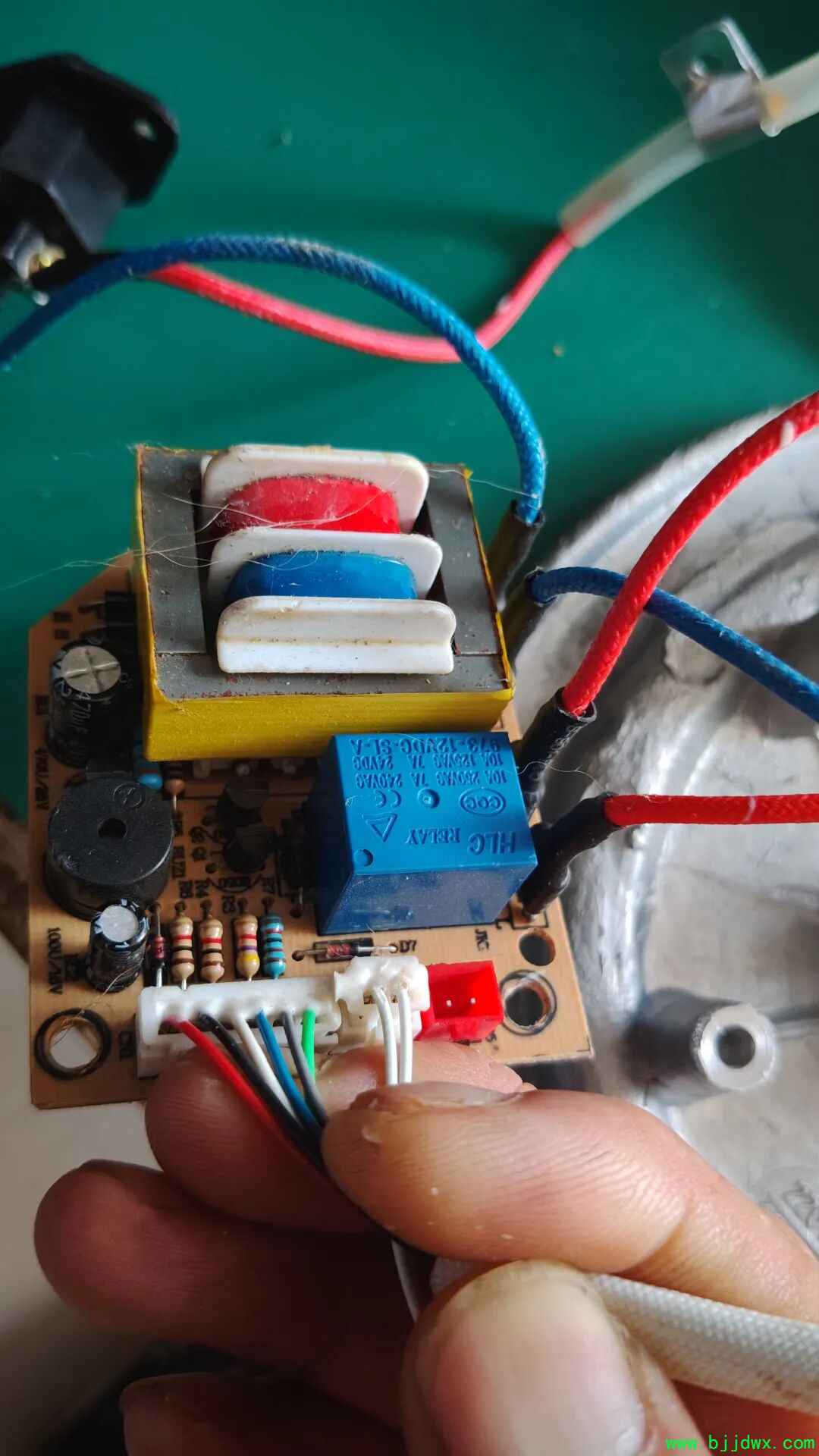

f3c761d8b917b13405ec59350bf4c7b3.jpg 6. 电脑板+按键板+传感器:智能款专用,包含NTC温度传感器、继电器、指示灯。

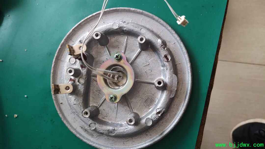

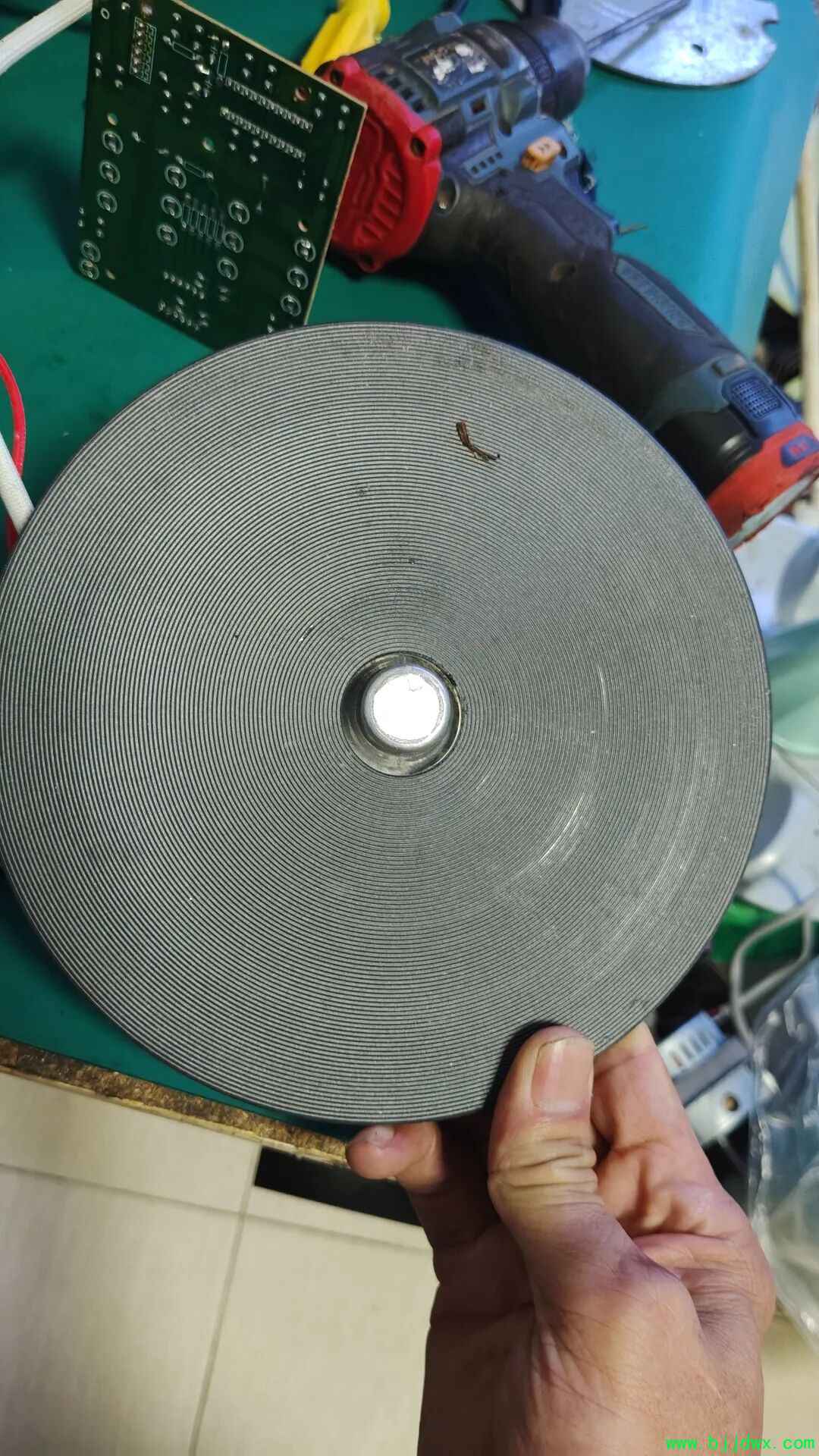

7a89fea2deb6b5794e4bc61e2cac6fa2.jpg 7. 发热盘:纯电阻负载,整机加热核心。

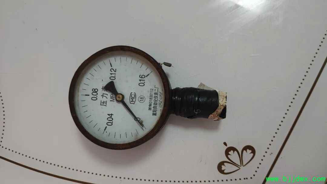

压力表、用来检测电压力锅工作时内部压力数值,

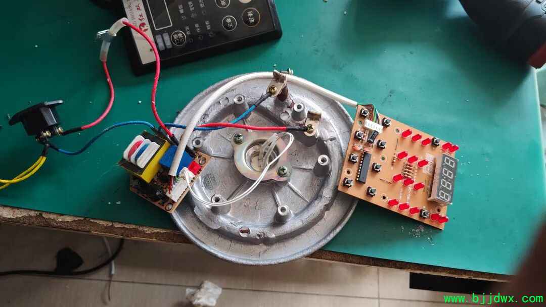

2cd9476cb41e98924055d58e8e80d3ce.jpg 安全提醒:拆机前务必拔下电源,需要带电测量时请注意防触电。

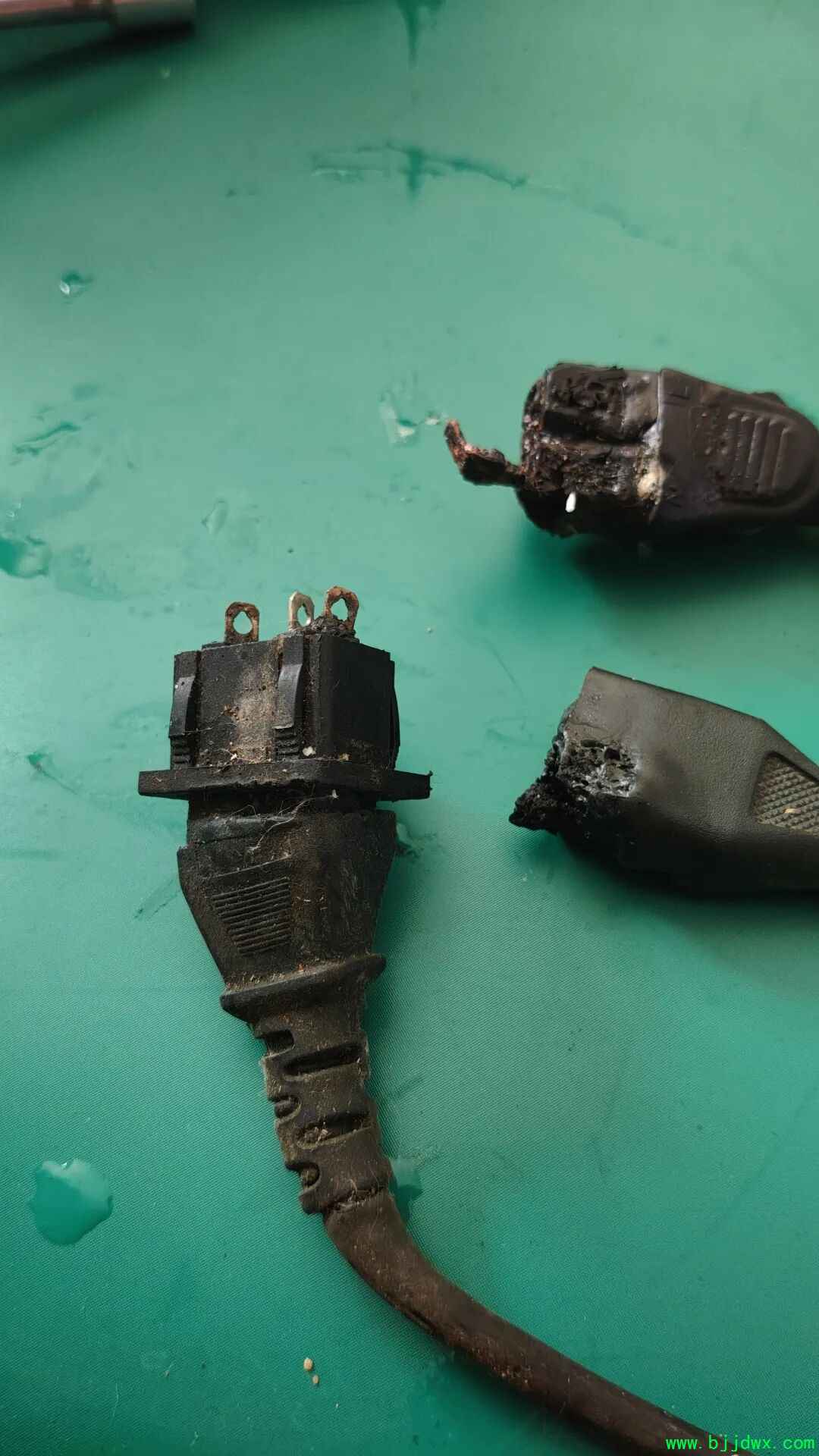

- 外部供电异常:插座没电、电源线断线、插头氧化松动。电源线插头跟插座烧焦等问题。
be814139a4e4c5a678f34fc4dec3636a.jpg - 内部保护器件熔断:温度保险丝(限温熔断器) 熔断(最常见)。

2. 分步检测方法
1. 外部排查
换好的插座、换同规格电压力锅电源线测试;观察插头、插座有无发黑、烧焦痕迹。
2. 拆机测内部线路
拆开底座,目视检查所有接线端子:有无烧黑、脱线、铜线氧化断裂。

测量电脑板输入交流电压(220V),若无电压查进线;有电压则测板上低压直流(5V/12V),无低压为电源部分故障。

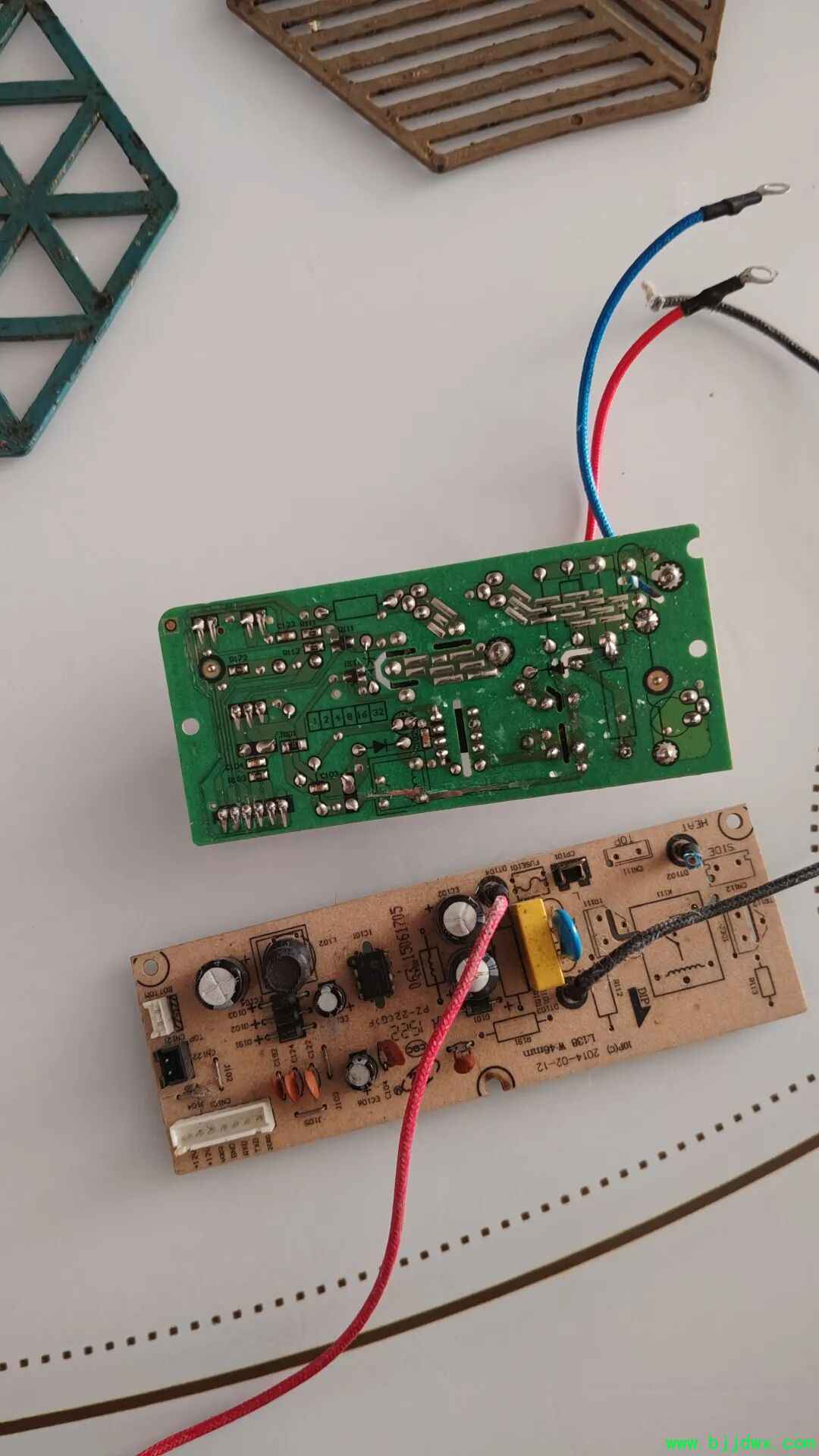

5. 电脑板无低压输出:维修或更换整块电脑板。
6.电源板电源部分常见故障点及易损元器件有电源变压器、保险丝、限流电阻、滤波电容(4.7U/450V)、电感器易开路、8204P等电源管理芯片等。

1. 断电拆机,万用表电阻档测量发热盘两脚:
正常发热盘电阻一般几十欧姆(30~80Ω,按功率不同略有差异);
电阻无穷大=发热盘内部断路。
2. 测量压力开关:常温常压下,压力开关触点必须导通;
若常压下断路、触点发黑氧化,判定损坏。

1. 发热盘断路:更换同尺寸、同功率发热盘。
2. 压力开关触点不良:
- 轻微氧化:细砂纸打磨触点,调整弹片压力;
- 严重烧蚀:直接更换全新压力开关。

小型可调压力开关,微调顶部调节螺丝(微量调节,每次1/4圈),边试边调;弹片疲劳直接更换。压力调整使用压力表更精准。
3. 疏通排气通道,清洗油污结块。
4. 按说明书标准水位加水,禁止过少水量干烧。
5.更换同型压力开关,须配合压力表,调整好内部压力到0.45-0.5个压力,再用硅胶固定压力调整螺丝,以防移位,确保压力精准动作。
