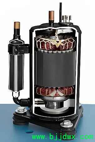

空调或空气能热泵,可能要换“心脏”了!
现在网上不断流传空调或者是空气能,有的换了铝线压缩机了,或者铜包铝线压缩机了。
现如今,空气能行业的内卷形式,还在加剧,加上铜价高居不下,一些企业还在苦苦挣扎,想方设法的降低成本。
铝线压缩机要比铜线压缩机便宜好几百,也就是一台空气能热泵可以降低几百块的成本,这诱惑力太大了,所以有的厂家选择了铝线压缩机。
今天咱不评论铝线压缩机与铜线压缩机的好坏,只是客观的分析一下他们的不同,由您自己判别:
1、能效:大部分工况下,铝线压缩机比铜线压缩机的能效不会低很多,一般在1%左右。铝线压缩机优化以后,同样可以达到综合一级能效。我说的是综合一级能效啊。

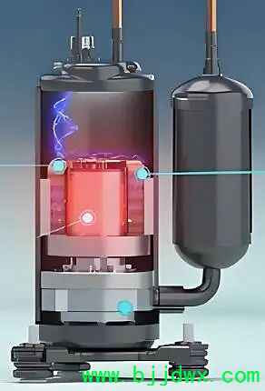

2、能耗:铝线压缩机比铜线压缩机的能耗,一般高5%以内。在东北严寒地区相差多一些,因铝线压缩机因负荷加重升温,导电率衰减。
3、寿命:在持续高负荷运行的工况下,铝线压缩机比铜线压缩机的,不友好温度高约5℃左右,会加快铝线老化速度,可能会缩短运行寿命约20%。
以上就是铝线压缩机与铜线压缩机的不同。朋友们自己判断一下吧。
