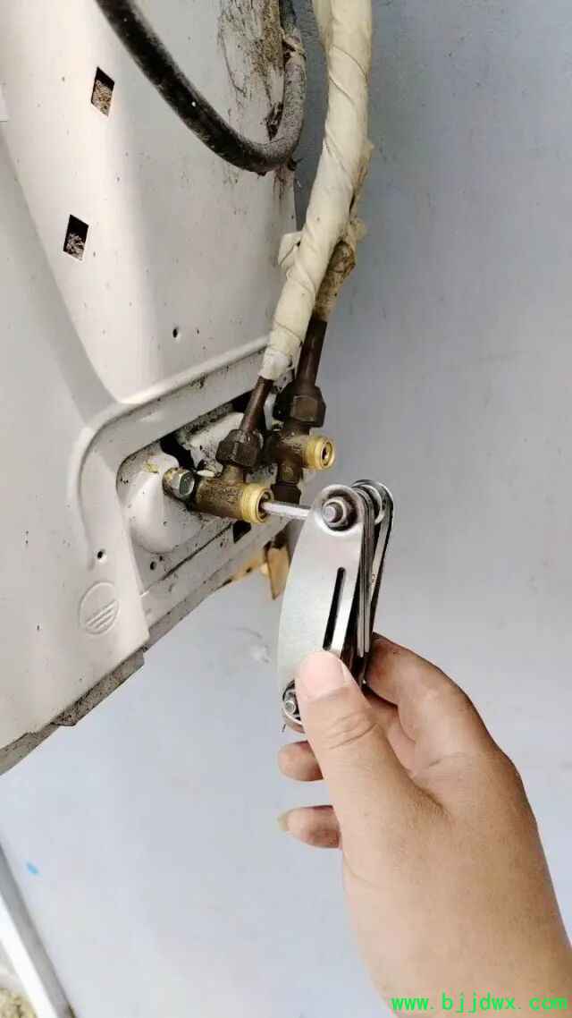

正规的内机移位,无论挪动距离远近,标准流程一步都不能少:
开启制冷模式,先把管路内冷媒全部回收到外机封存,做好管口密封,再小心调整内机位置。弯折老旧铜管时,要用专用工具慢慢弯曲,防止硬折开裂。
位置固定好之后,还要抽真空、做保压测试,确认管路没有泄漏,空调才能正常使用。
