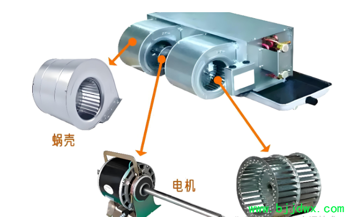

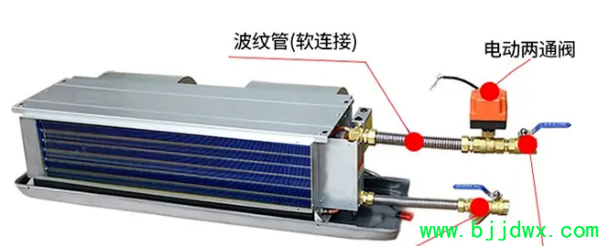

1、结构与热交换原理‌
风机盘管作为中央空调末端设备,由‌风机‌、‌电动机‌与‌换热盘管‌三大核心组件构成,其功能依赖于空气-水热交换过程:
制冷模式‌:盘管内低温冷水(典型供回水温度7℃/12℃)流经铜管铝翅片换热器,室内空气被强制冷却至露点以下,实现显热降温与潜热除湿双重效果。
制热模式‌:高温热水(≤60℃)通过盘管,将热量传递至空气,提升室内温度。

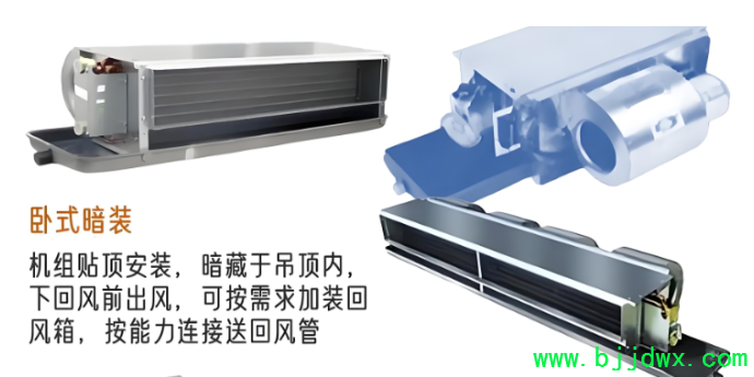

2、安装方式分类‌
明装‌:机组整体外露,无需墙体开槽或吊顶改造,施工周期短,适用于装修后改造、临时建筑或预算受限项目。
暗装‌:机组完全隐藏于吊顶或墙体内部,仅风口可见,视觉整洁,适用于新建建筑、写字楼、星级酒店等对室内装饰完整性要求高的场景。
