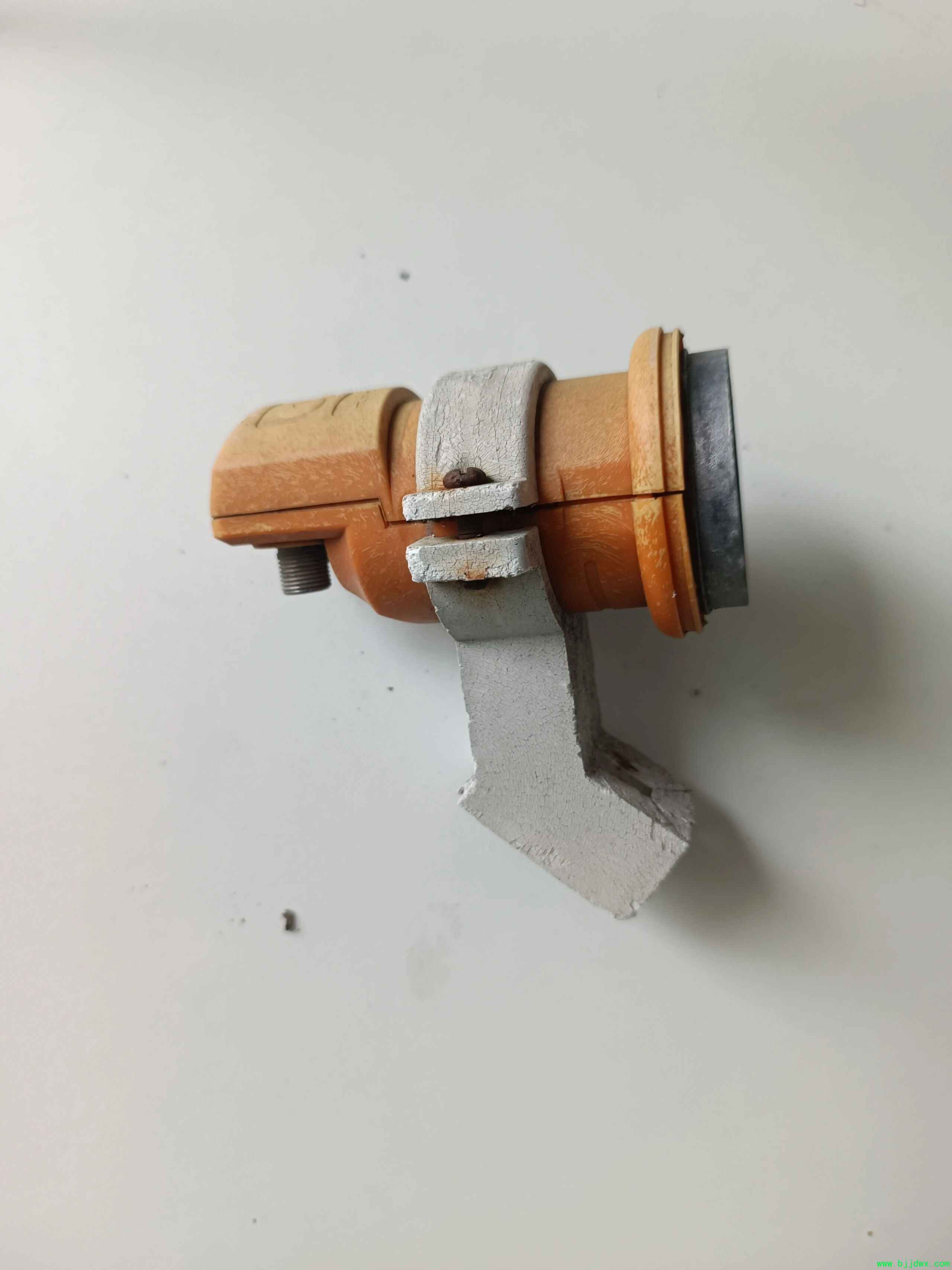

1232e8c78e9bfa704ac1747ac8de990e.jpg 第一步:上图就是老的高频头,卡子和高频头都有十多年了,把他取掉。

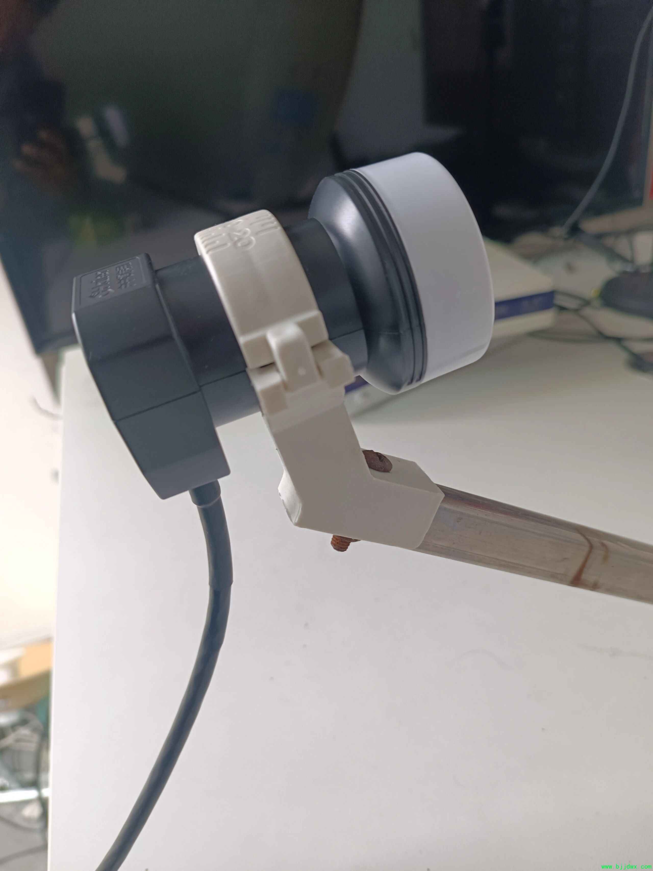

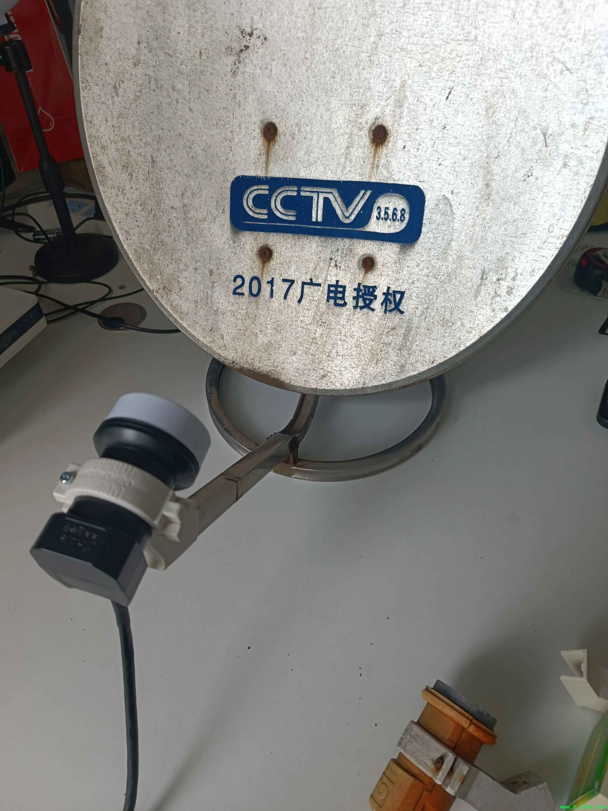

第二步:新的高频头装上的效果,需要注意的是,锅盖不能生锈,生锈的可以打磨喷漆依然能用,另外呢,底座不能生锈变形,生锈变形的话不好调方向。

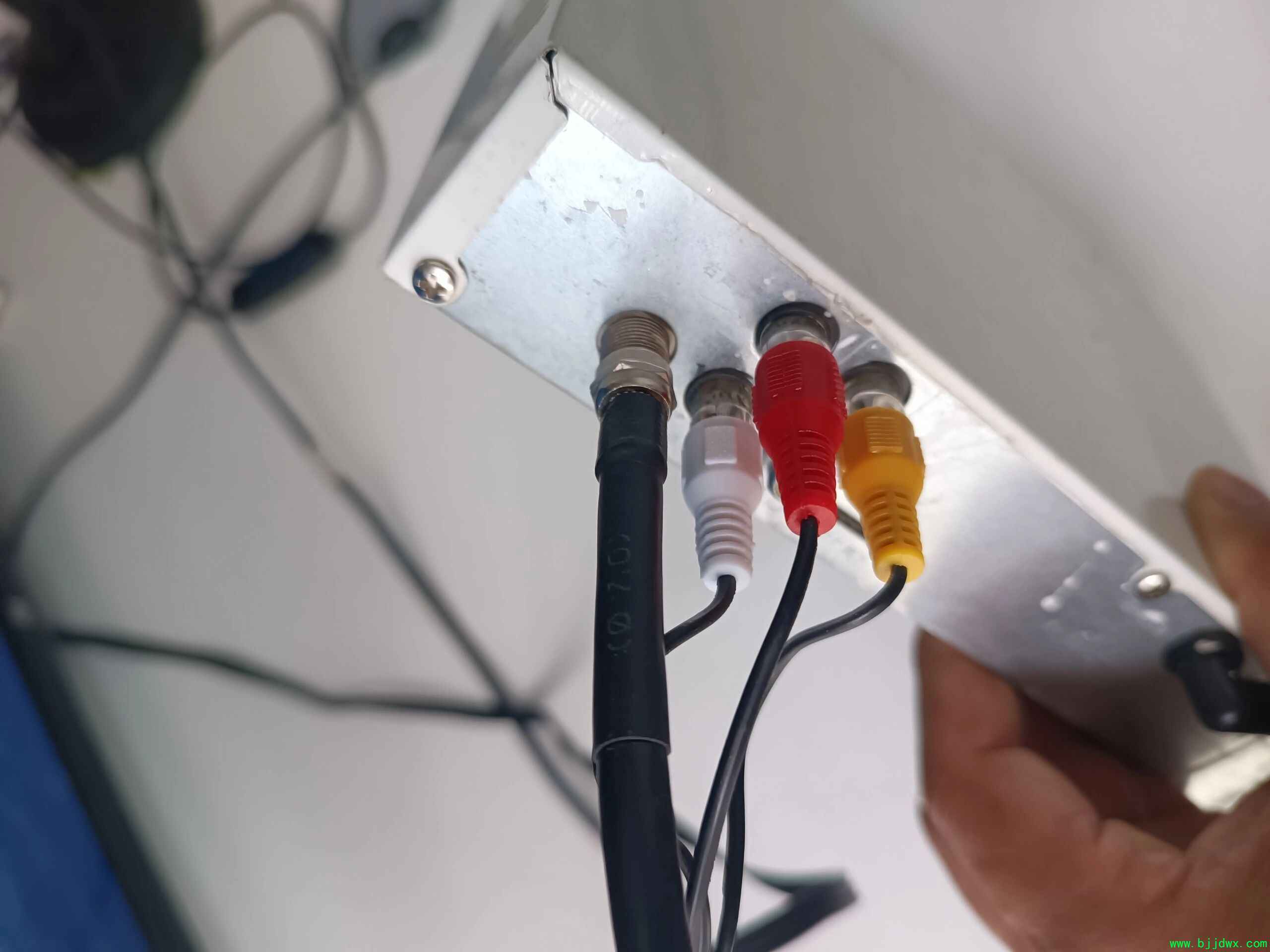

c4efb6c5a7b532b372bafd2e61e88c4e.jpg 第三部:检查天线的馈线,盒子电源,视频线有无破损,有问题及时更换。

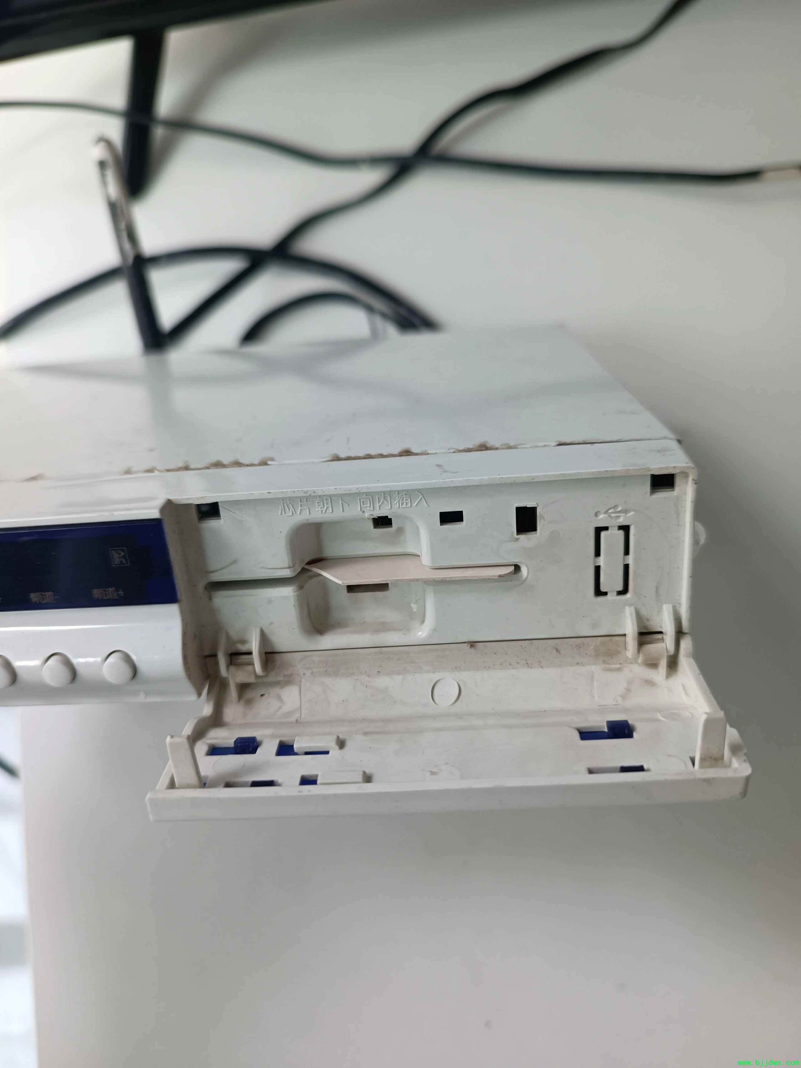

a387a4f4876fa93f5b3d0532e421b89d.jpg 第四部:检查盒子里面的智能卡是否存在,注意不能插反。如果以前盒子没修没动过,这个一般不需要动。

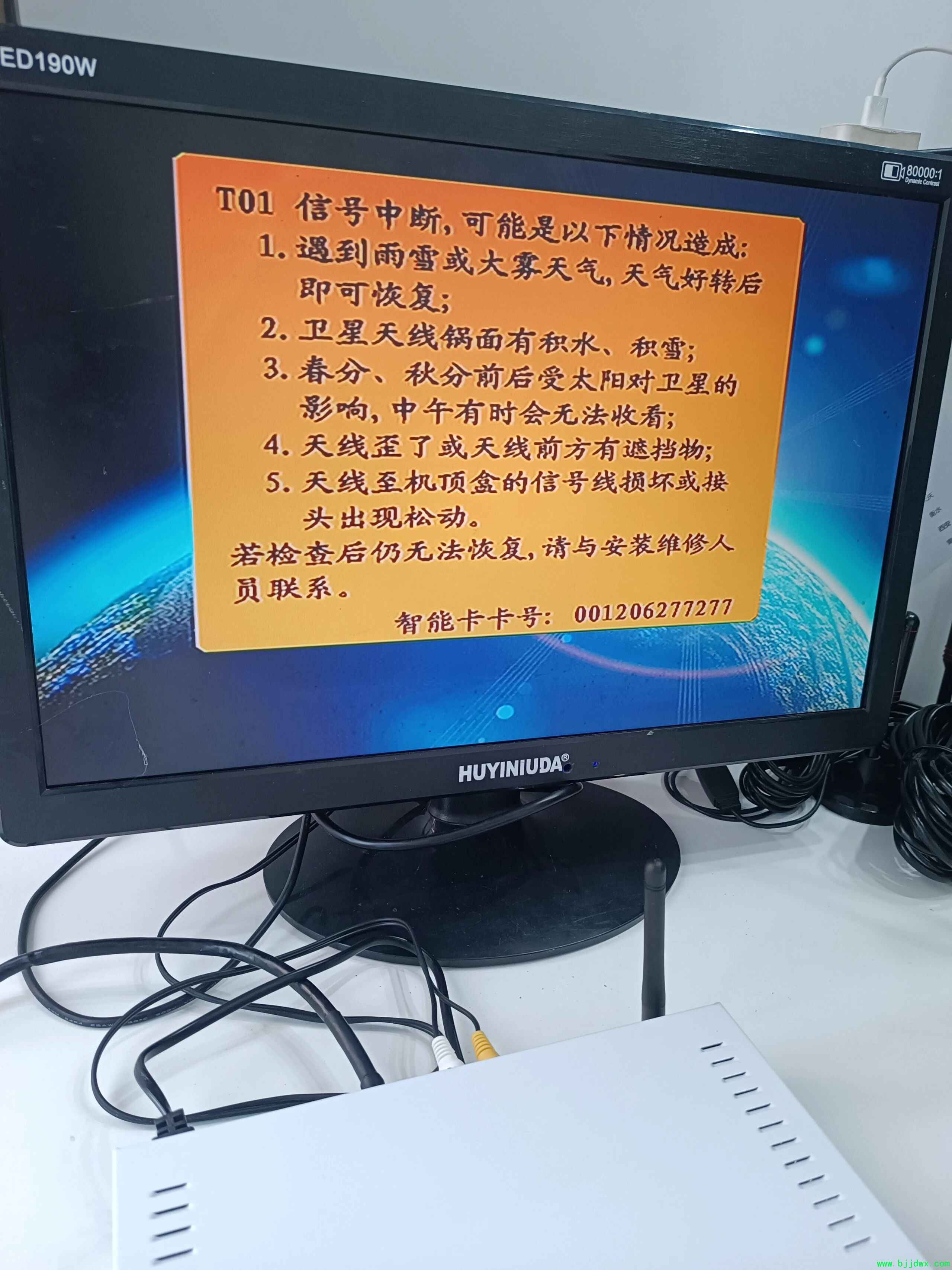

第五步:打开电视,小锅和别的设备都正常的话,有个搜索界面直接就能看了。如果是报错就看这篇,户户通常见故障维修步骤。常见的就是T01信号中断。咱们给大家看下怎么调试T01。

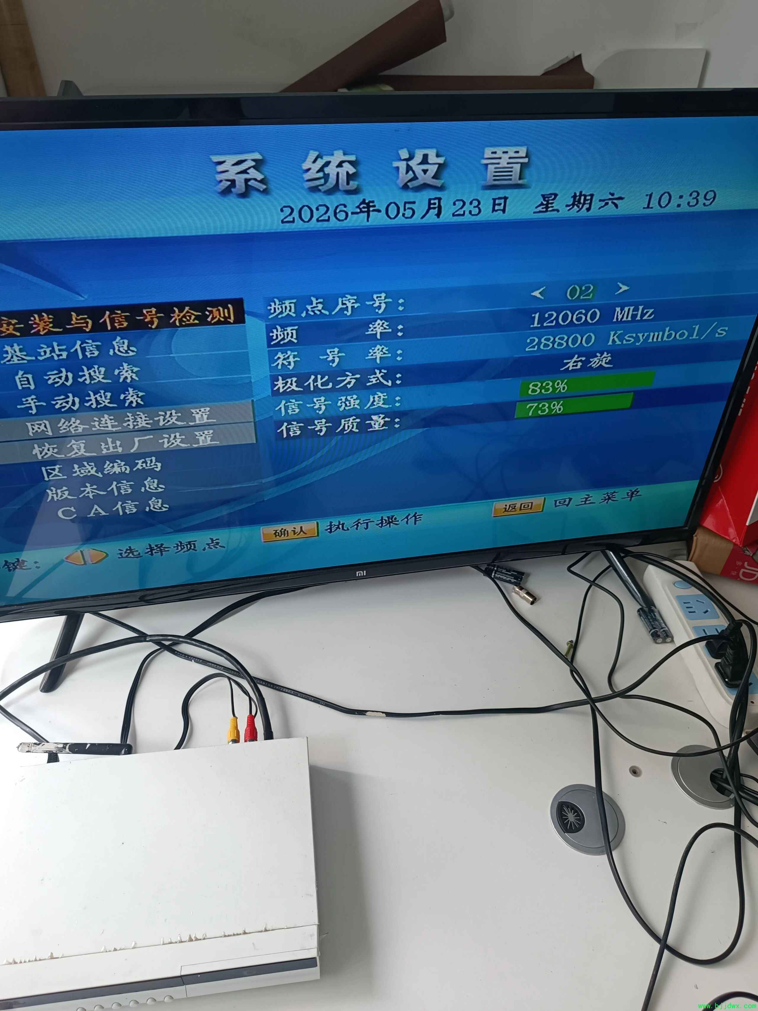

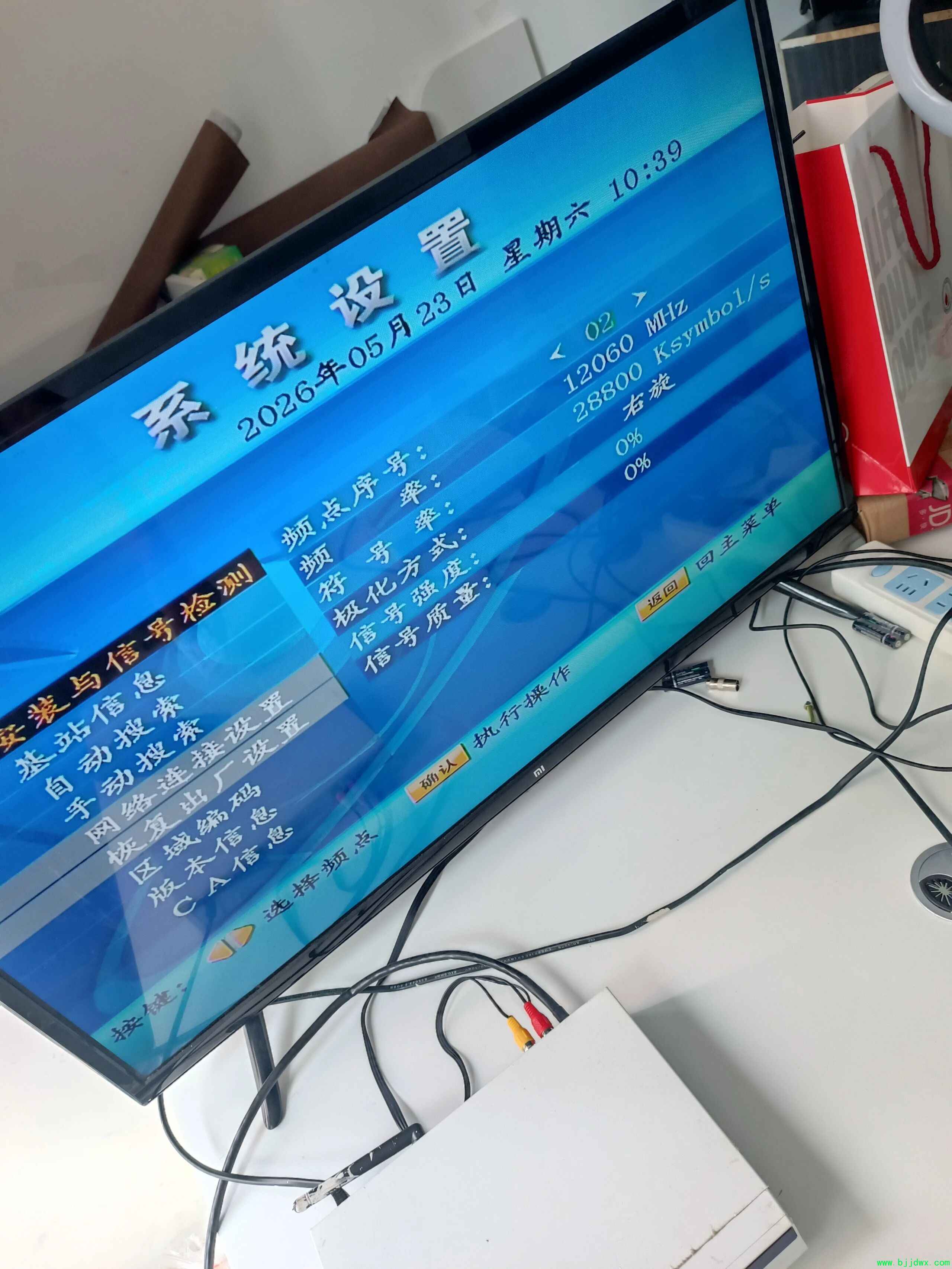

第六步:T01信号中断的界面,按F1,进入安装与信号检测,按遥控器左右键,老款机器需要把频点序号调到2,按确认。
查看信号强度和信号质量,把信号质量数据调到60以上,就OK了。

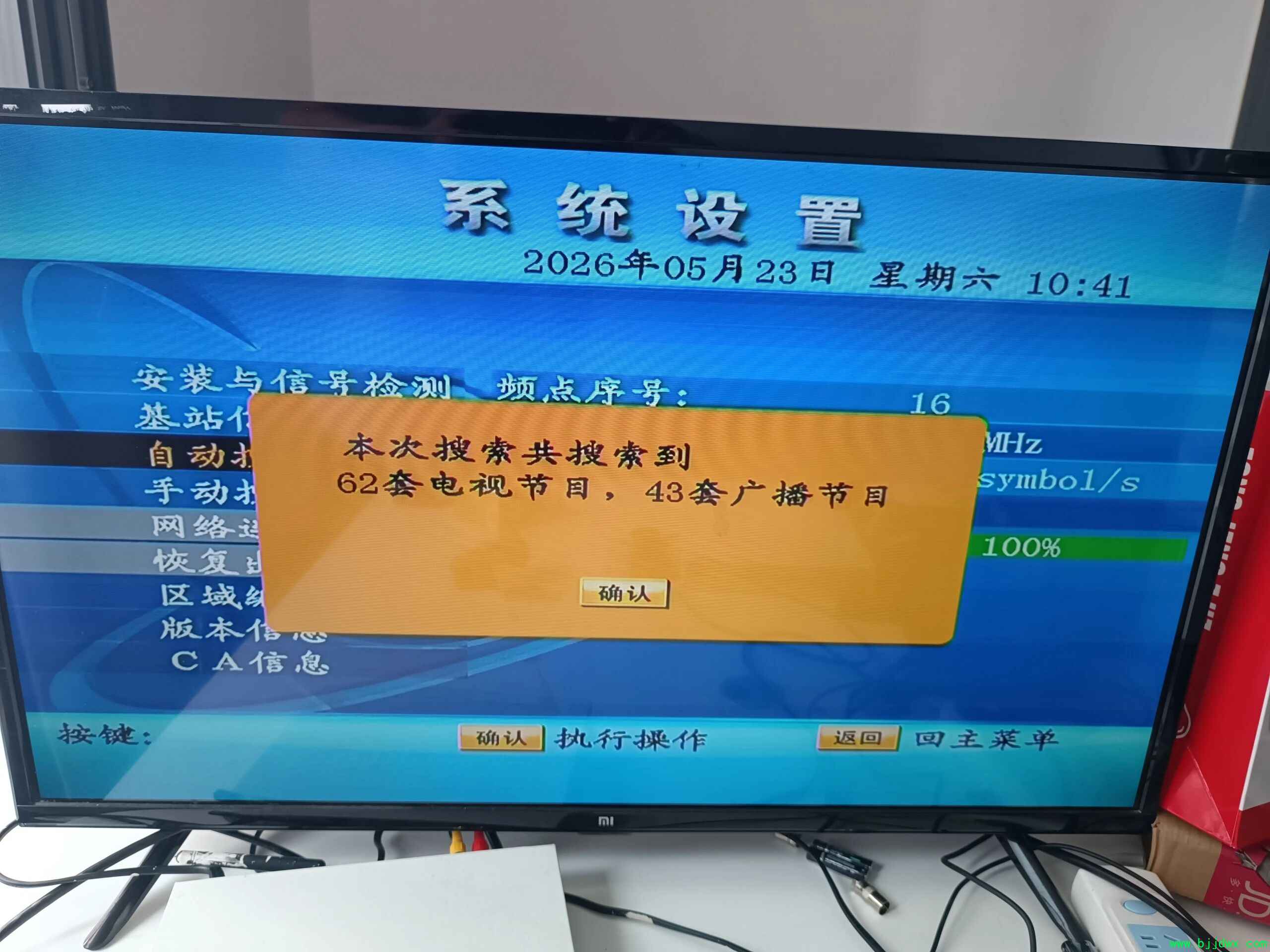

33077d4d77c599de008629bdf97aaea8.jpg 第七步:信号质量调好以后,把锅盖固定好,在电视端按遥控器上下键,找自动搜索,确定。
d06f170b8602ab64dc0b54d94df375cf.jpg 最后:等搜索完成,点确定,按返回,退出安装界面,电视就完美恢复了。
