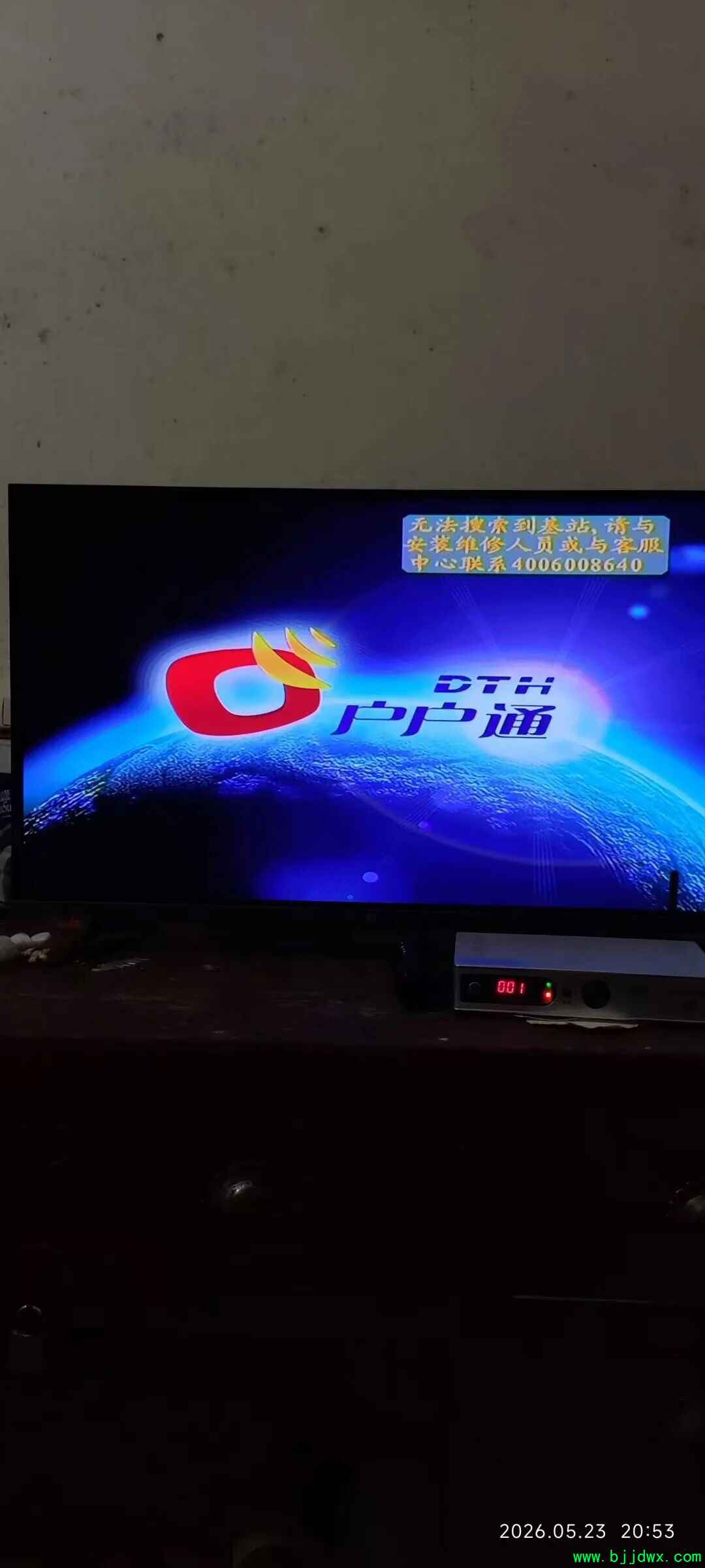

679cb53ea0cc7f62d8bc876020d3ef54.jpg 目前全国各地普遍使用的户户通三代机顶盒,具有接收信号强、节目丰富、画质清晰、操作简便等优点,在卫星电视市场占据较大份额。但该设备存在一项广受用户困扰的功能限制:地理定位绑定机制。即设备在A地安装激活后,若被移动至B地,屏幕将提示“位置信息改变,请联系安装人员或客服”,导致无法正常收看节目。

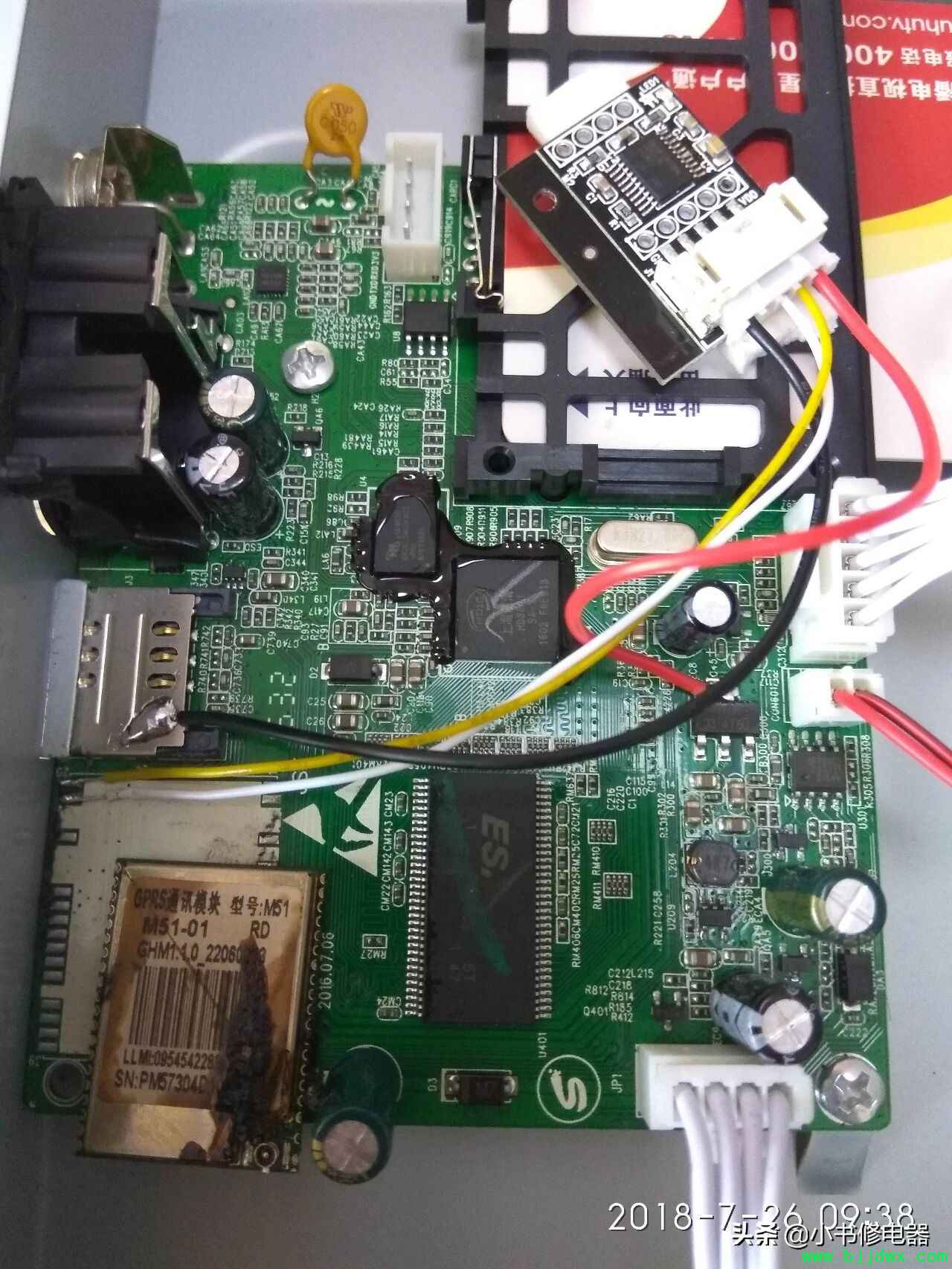

112c3c8f5e097e43c9d230406147adbd.jpg 网络上存在加装M4、M6或M8定位欺骗模块等方式绕过位置校验的做法。其原理是利用单片机模拟原始基站ID与固件版本号,向主控芯片发送伪造的成功响应,从而跳过合法性校验。
需指出的是:
  • 此类操作涉及电路焊接(通常需连接TX/RX通讯线与3.3V供电线),对电子知识与动手能力要求较高;
  • 不同型号机顶盒采用的GPRS模块型号不同(如MTK6261、ASR6501等),模块选型与接线方式需严格匹配;
  • 该行为不符合《广播电视管理条例》及户户通用户协议相关条款,可能导致服务终止,且存在设备损坏风险;建议找专业维修人员处理。
  • 本文仅作技术现象说明,不鼓励、不指导、不承担由此产生的任何责任
