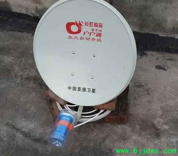

第一步:确认高频头安装正确
检查高频头是否牢固安装在锅面焦点位置;
确保馈线(连接高频头和接收机的线缆)无破损、接口拧紧;
若使用的是通用高频头,请确认其支持“中星9号”Ku波段(10.75~12.75GHz),且本振频率为9750/10600 MHz(双本振)或10750 MHz(单本振)。三代户户通推荐使用原装或兼容型号。

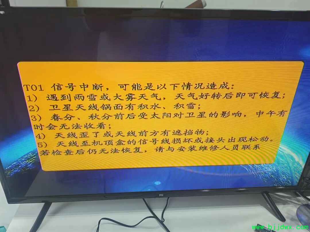

问题现象                  可能原因                解决方案
搜台后仍无信号:高频头不兼容或损坏        更换为户户通专用高频头(如标有“三代兼容”字样)
信号强度高但质量为0:锅未对准卫星或有遮挡        重新调整锅方向,避开树木、建筑遮挡
提示“授权失败”:智能卡未识别或位置错误        检查卡是否插反,清洁金手指,重启机器
自动搜台找不到频道:参数设置错误        手动输入正确频率:11766 V 27500
搜完台只有几个台:未完成完整搜索流程        确保网络畅通(部分机型需联网激活),或联系当地服务站
