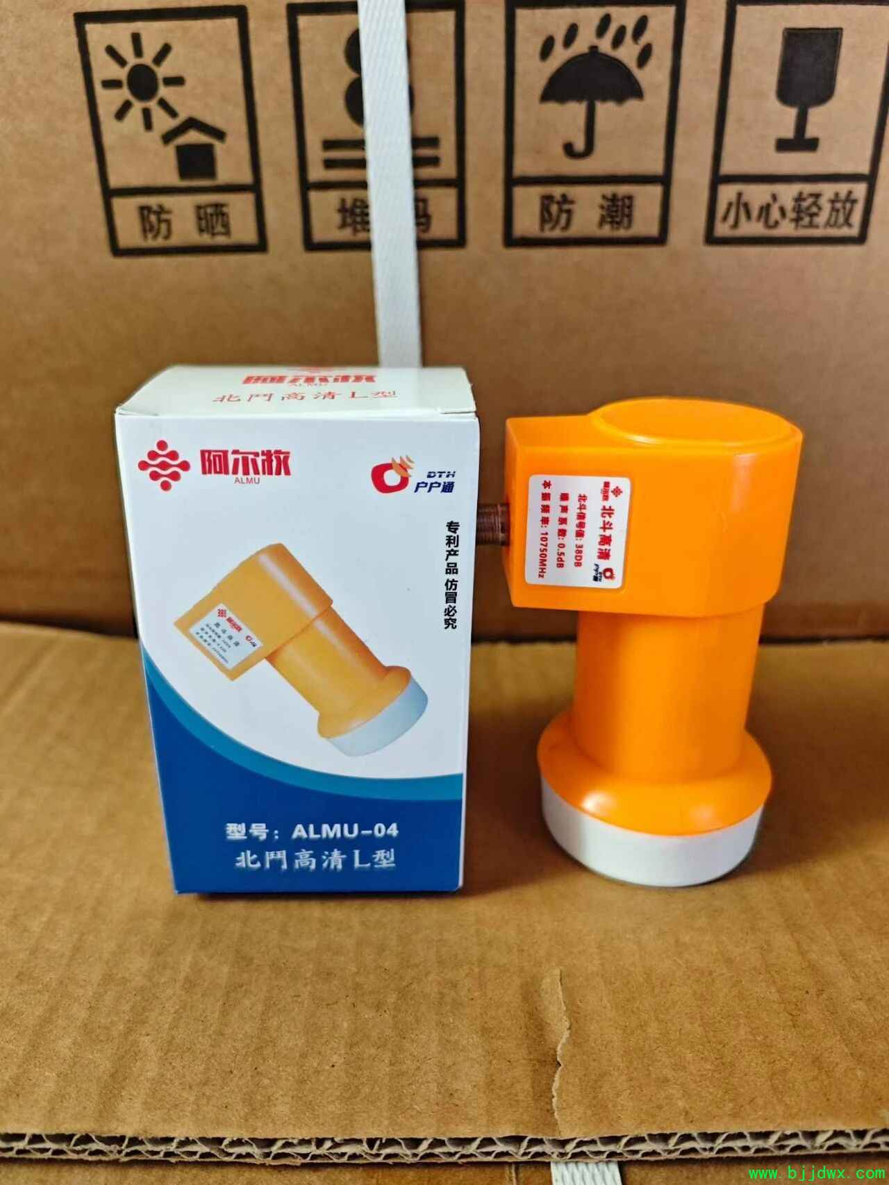

一、什么是高频头(LNB)?
[url=] 0dcb9556dedc7ad1cdf6eda7617786e8.jpg [/url]
LNB 是 Low Noise Block Downconverter 的缩写,中文叫“低噪声下变频器”,俗称“高频头”。它安装在卫星锅盖的焦点位置,负责接收从卫星传来的微弱高频信号(通常在 10.7–12.75 GHz 范围),并将其转换为较低频率(950–2150 MHz),以便通过同轴电缆传输到室内接收机(机顶盒)。
📌 简单比喻:就像快递员把远方的大包裹(高频信号)拆解成小包裹(中频信号),再用普通货车(同轴线)送到你家门口。

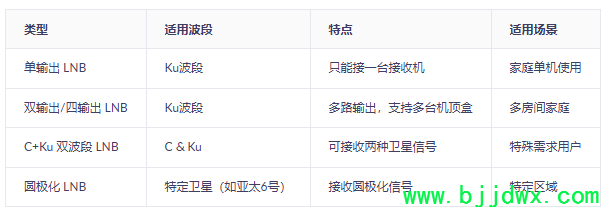

三、高频头的主要类型与技术参数
重要技术参数:
噪声温度(Noise Temperature):越低越好(<30K为佳)
增益(Gain):通常 55–65 dB,确保信号足够强
本振稳定度(LO Stability):温漂小,避免信号漂移
极化方式:线极化(H/V)或圆极化(L/R)

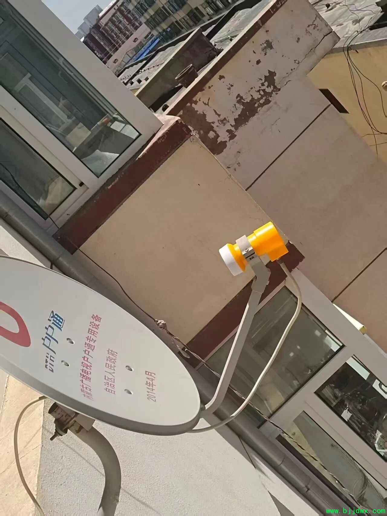

四、安装高频头的“讲究”有哪些?
别小看这个小盒子,装不好等于白装!
精准对焦:高频头必须严格位于锅面的焦点。偏移几毫米就可能导致信号大幅衰减。可用“纸筒法”或专业寻星仪辅助。
极化角调整:根据卫星位置调整高频头的旋转角度(极化角),确保与卫星发射的极化方向一致。例如接收中星6B需顺时针旋转约20度。
防水防潮:高频头接口必须用防水胶带或热缩管密封,否则雨水渗入会导致短路或锈蚀。
避免遮挡与干扰:周围不能有树木、金属物遮挡,远离Wi-Fi路由器、微波炉等射频干扰源。
线缆质量:使用优质 75Ω 同轴电缆(如 RG-6),劣质线缆会严重衰减中频信号。
&#128161; 实用技巧:安装时可先用手机指南针再参照当地卫星方位角、仰角和极化角,再微调高频头位置,配合接收机信号强度/质量条进行优化。
