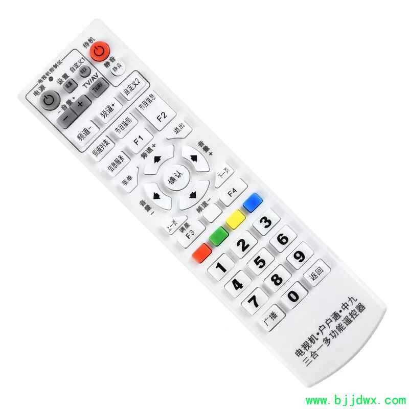

什么是“户户通三合一遥控器”?
“户户通”是我国农村广播电视“村村通”工程的重要组成部分,其配套的三合一遥控器通常集成了卫星接收机(户户通机顶盒)、电视机、以及部分音响设备的控制功能。虽然出厂时已预设了主流电视品牌的代码,但面对市面上成百上千的电视型号,难免有不兼容的情况。这时候,“学习键”就派上大用了!
✅ 小知识:“学习键”不是魔法,而是一种红外信号复制技术。它能“记住”你原装电视遥控器发出的指令,并在以后用同一个按键重复发送。

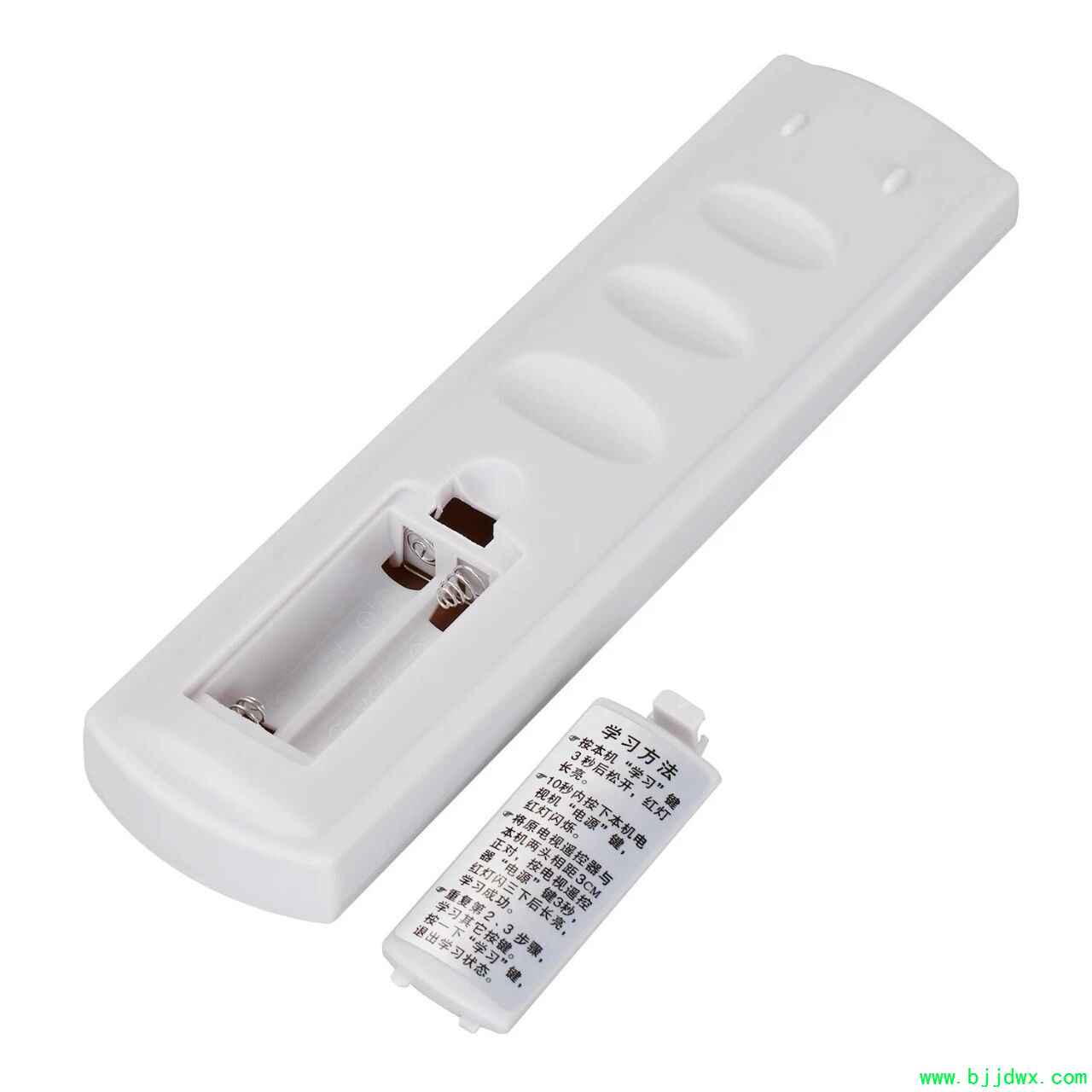

第一步:进入学习模式
长按户户通遥控器上的 【设置】键 不放,直到顶部红灯连续闪烁两次后松开。
此时遥控器已进入“待学习”状态,红灯会慢速闪烁(约每秒1次),表示准备接收信号。
第二步:选择要学习的功能键
在户户通遥控器上,按下你想赋予电视功能的按键。例如:
想用【音量+】控制电视音量?就按一下【音量+】;
想用【电源键】关电视?就按一下【电源键】。
按下后,红灯会快速闪烁,表示正在等待接收原装遥控器的信号。
第三步:发送原装遥控器信号
立即将电视原装遥控器对准户户通遥控器的红外接收窗(通常在顶部),距离5–10厘米;
按住原装遥控器上对应的按键(如“音量+”或“电源”)不放,持续2–3秒;
当户户通遥控器的红灯停止闪烁并熄灭,说明学习成功!
第四步:测试与保存
对准电视,按一下刚学习的按键(如【电源】),看电视是否响应;
如果成功,继续为其他按键(如音量±、频道±、静音等)重复上述步骤;
全部设置完成后,无需额外保存,遥控器会自动记忆。
