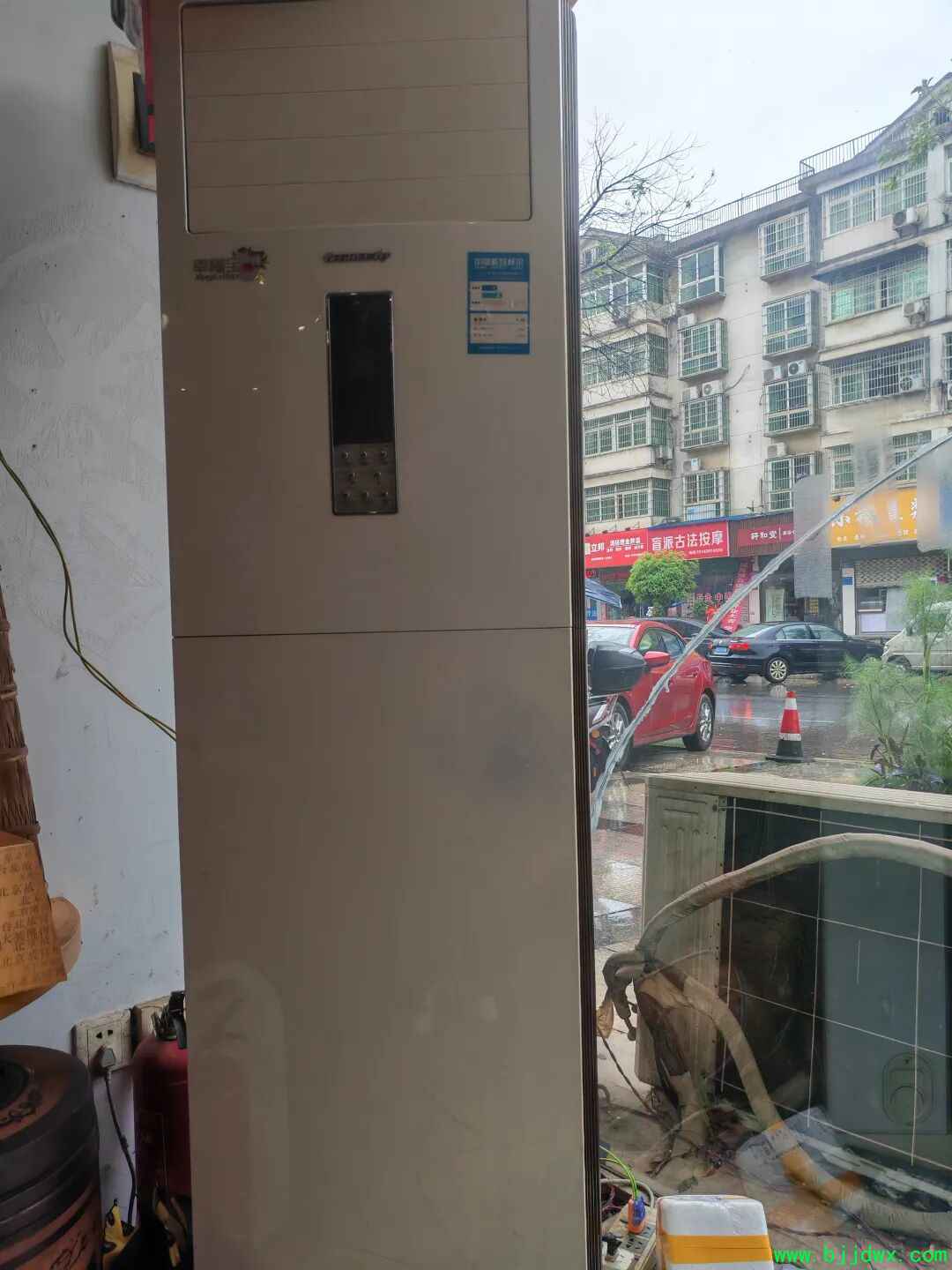

邻居家今年空调才刚开始用,就跑过来找我叫我帮他加点氟,说空调像没力气,肯定是没有氟了!并且跟我说都是邻居加氟就便宜点吧!我都答应了!然后我带着工具到他家一看发现空调应该还好!应该是风机电容该换了!刚好借着这个机会,我就怕更换风机电容的方法,一并告诉大家!

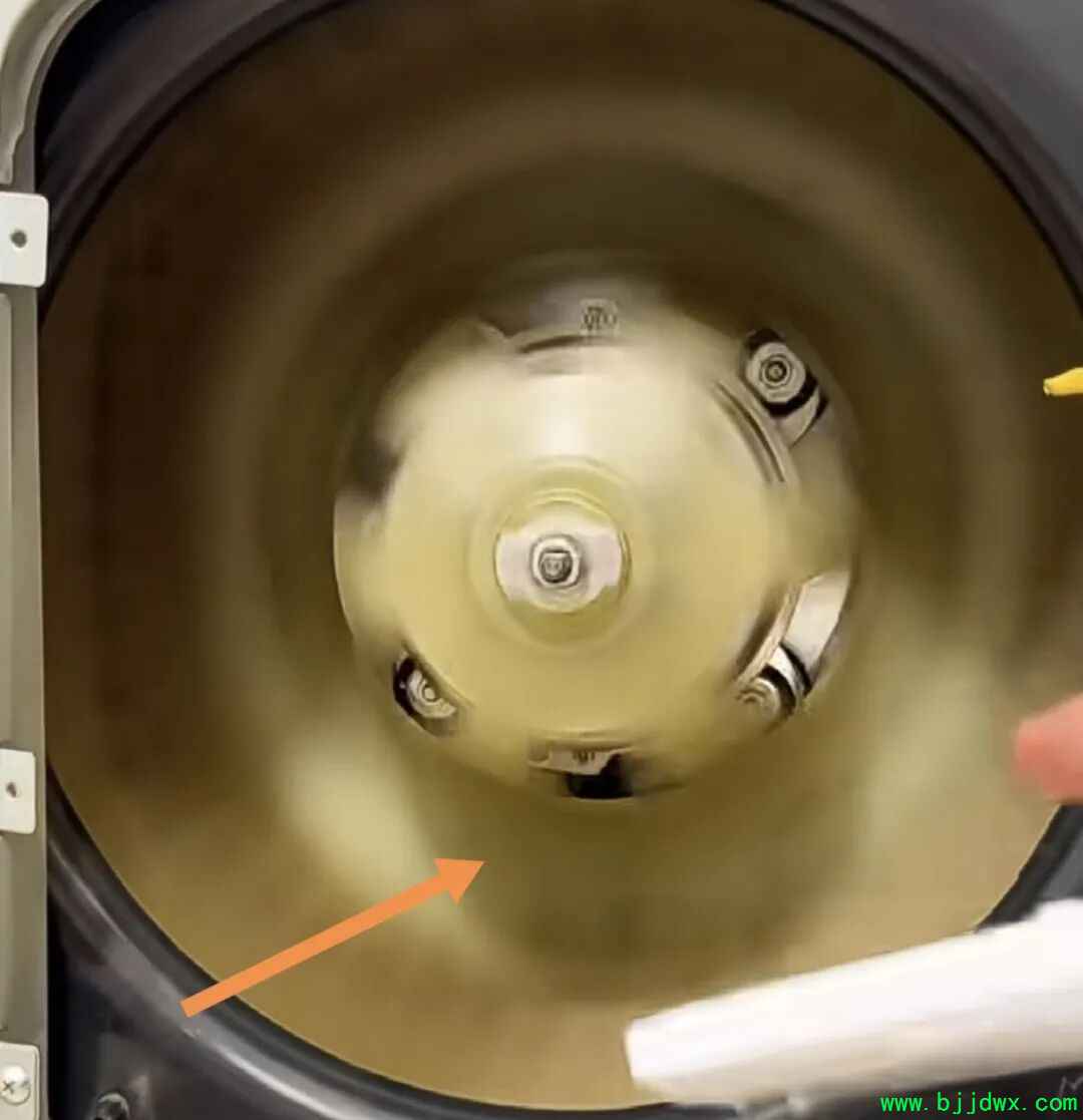

还有一种情况就是空调的风扇电机转速明显很慢!这种情况就是电机电容坏了!
7dbcb13d9c92ea603f9c92439f23b465.jpg 这个就是柜式空调下面的风扇,不管你风量调多大它的转速都是这样子慢悠悠!这种情况可以肯定就是风扇电机的电容坏了!

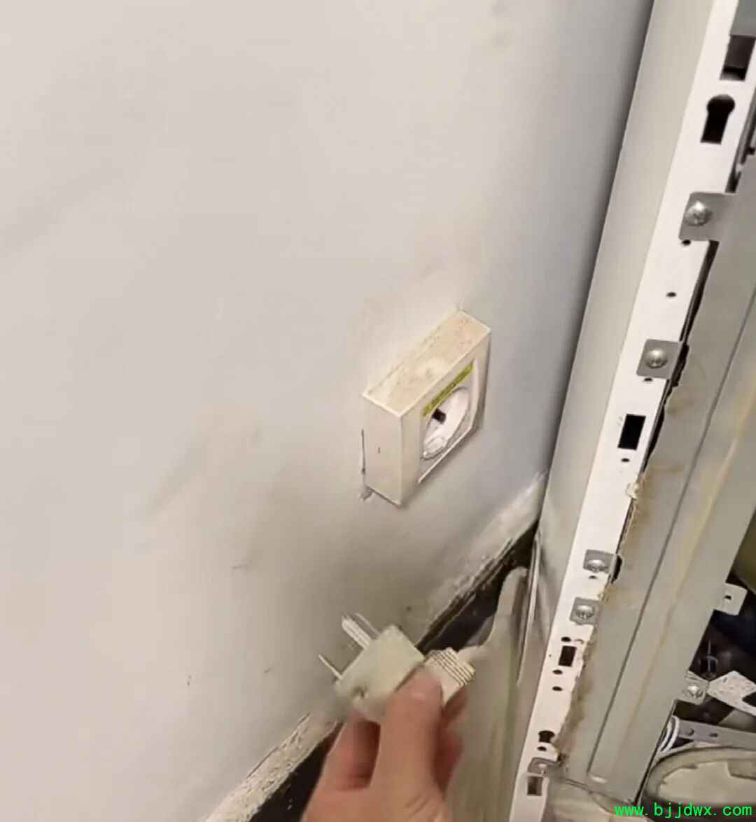

拆电容之前我们先需要断电!这是安全操作空调的前提!

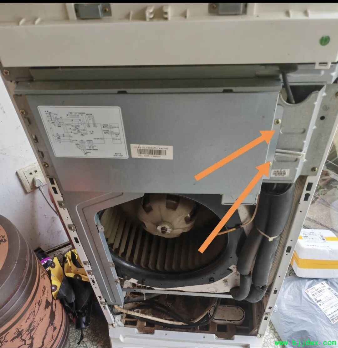

78aee9091272017fe17fe6e2471afa07.jpg 接下来,我们把空调滤网外面的外盖先拆下来!就像下图

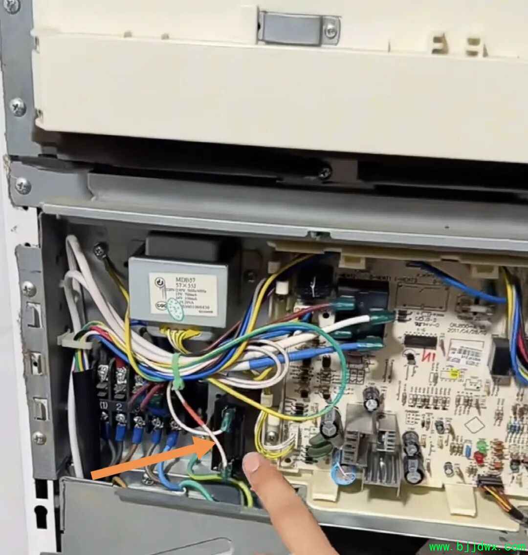

e0350f1b0f1f7b71d5a3eaa09c61a053.jpg 我们先把风扇的表面的外盖打开,看到我箭头所指的方向没有这个地方几个螺丝要拆掉这个金属盒子,里面就是电路板和电容的所在地!

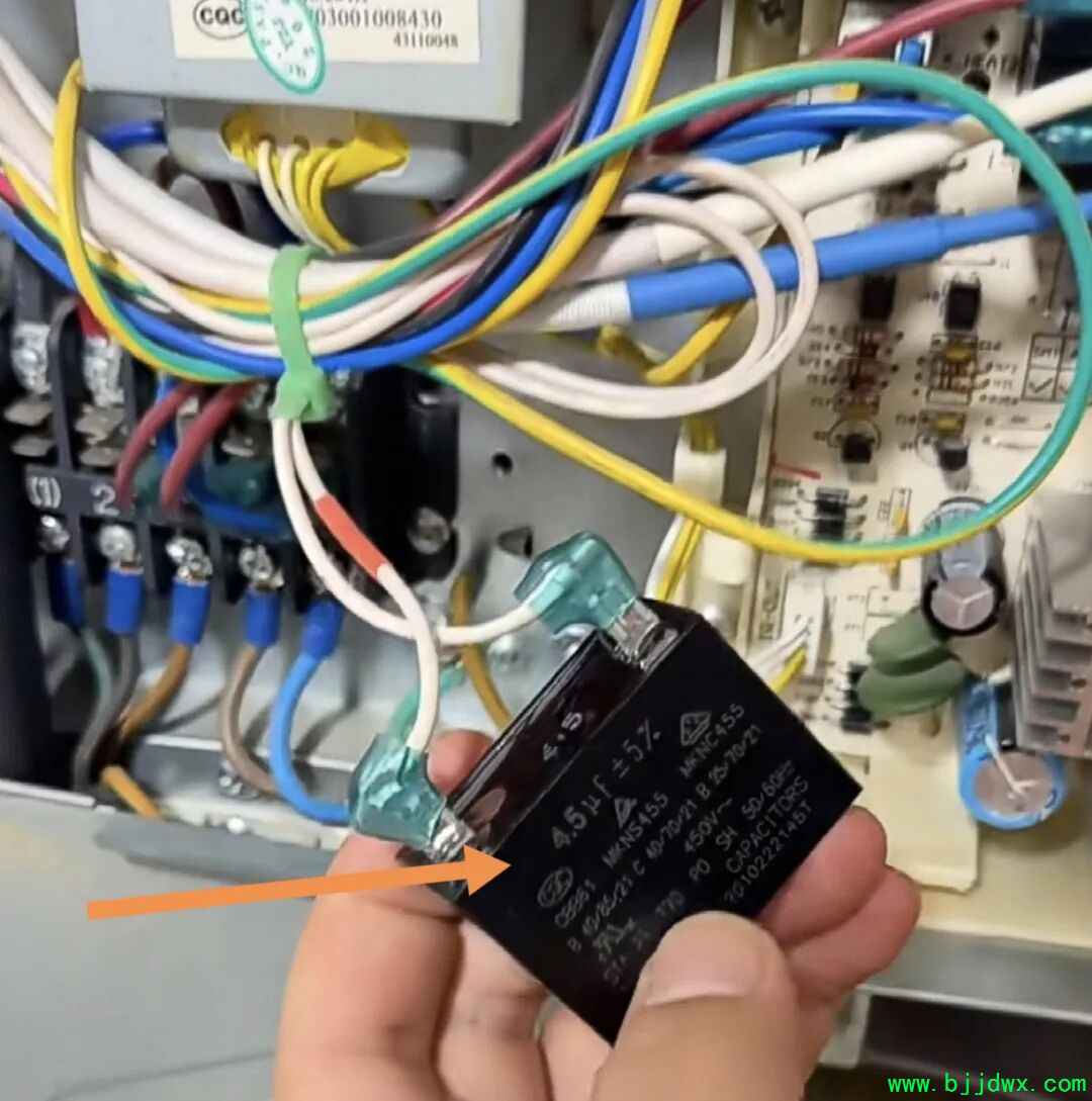

761ac9985f45e9fd8e4203e34608ea4b.jpg 盒子打开后看到我箭头所指的方向,没有这个黑疙瘩,就是风扇电机电容!我们可以把它取下来,就像下图,我们根据电容上面的数值到微信小店里面去购买同款!

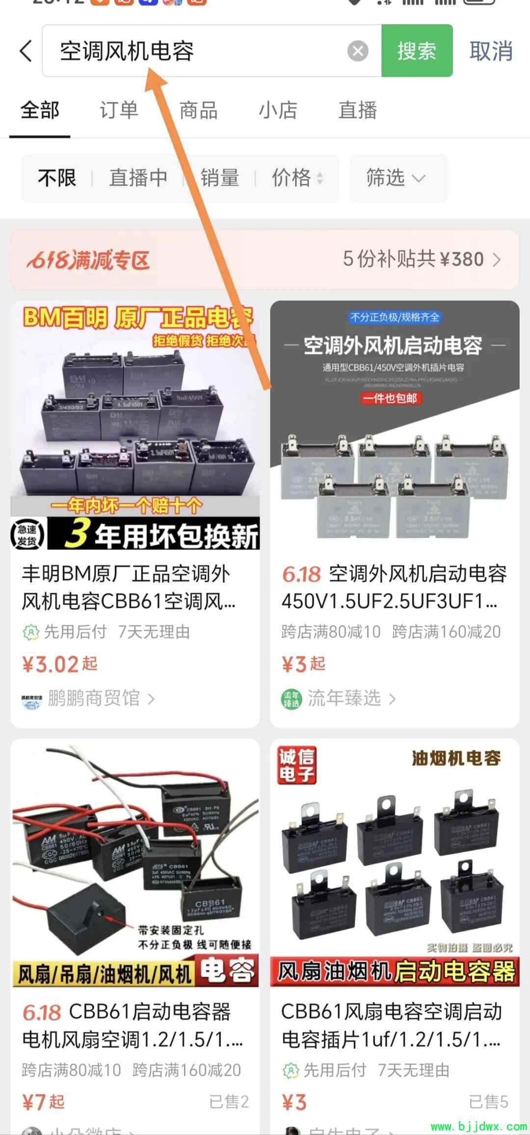

16dc97295a08614d7f72a1e92f93237d.jpg 就像我箭头所指,我们先打开微信小店搜索空调风扇电机,然后根据我们上面的型号去对比,找到同款!

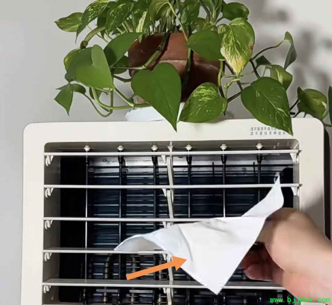

6ca26ddbd73da698288baefa73412be2.jpg 一般电容都是很实惠的,花不了几块钱!今天我的邻居也是,我只跟他换了一块电容!换上以后风量明显大了!然后他笑着说,确实不一样了,还以为是没有氟了,没想到是这么简单一个小问题!
这里我们需要说明的是,要根据电容上面的数值去购买同款,这个电容是有要求的,数值大了,它会烧坏电路板上其他的电子元件。数值小了,它很快就又坏了!所以这个配件需要买大小合适的!
f766fb3a4ad18fdd346ced225d5c77b9.jpg 更换完以后,风量明显大了,邻居也觉得制冷效果更好了!看到我放在风口上的这张纸,没有当风量大的时候,是明显能够把这张纸吹到飘起来的!如果你们家的空调风量也很小,可以考虑更换一下这个小配件,方法也很简单,基本上自己动手都可以解决!
