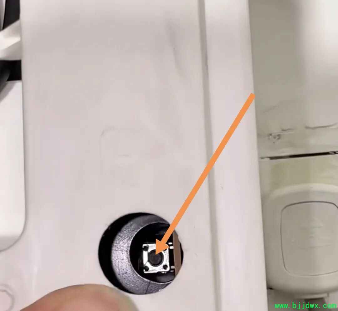

006bb0554b93b6bf58a5aae2fccf9160.jpg 为了让大家更清楚的看到我把这个孔拍出来给大家看一看!
7594f39b81a814b146e32f46929efe01.jpg 专门打着灯拍了一个特写,看到我箭头所指的吗?这个就是空调应急开关!上图我们也能看到它是长在电脑板上的,一个小型零部件!

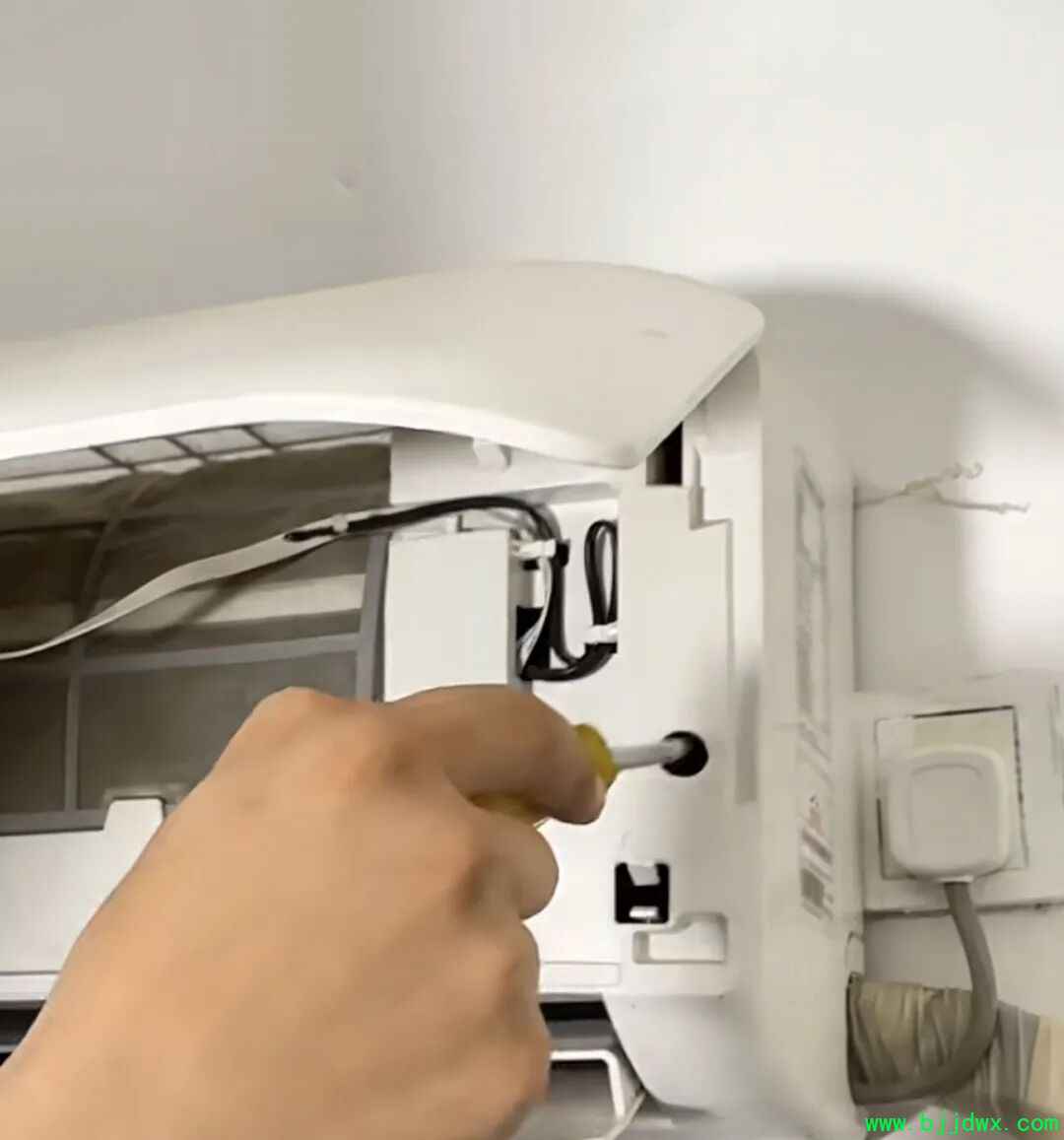

199bf373dc3dc6eed5cf079fb89015a0.jpg 我们平时都是用长一点的螺丝刀来手动开关空调的!

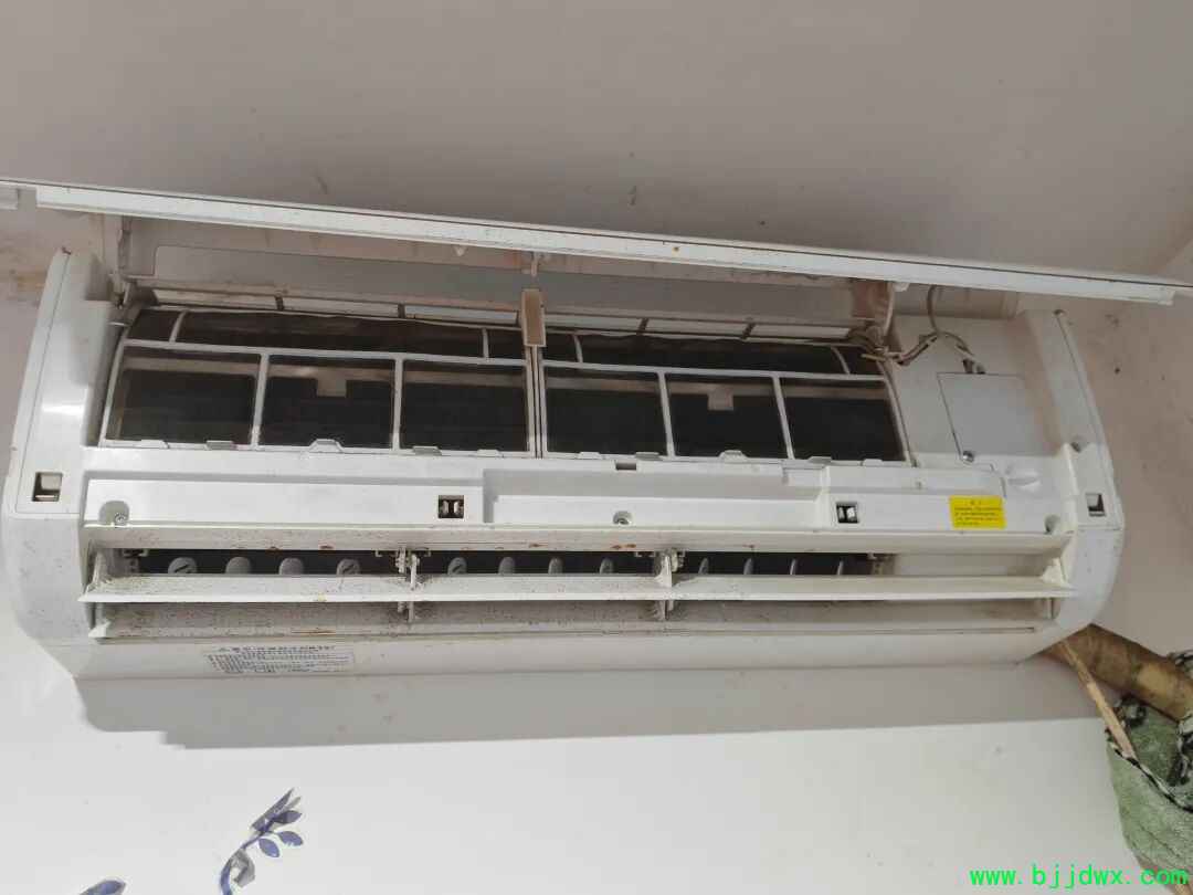

接下来,我们把空调外壳上的螺丝全部拧下来,我们进入空调的内部!

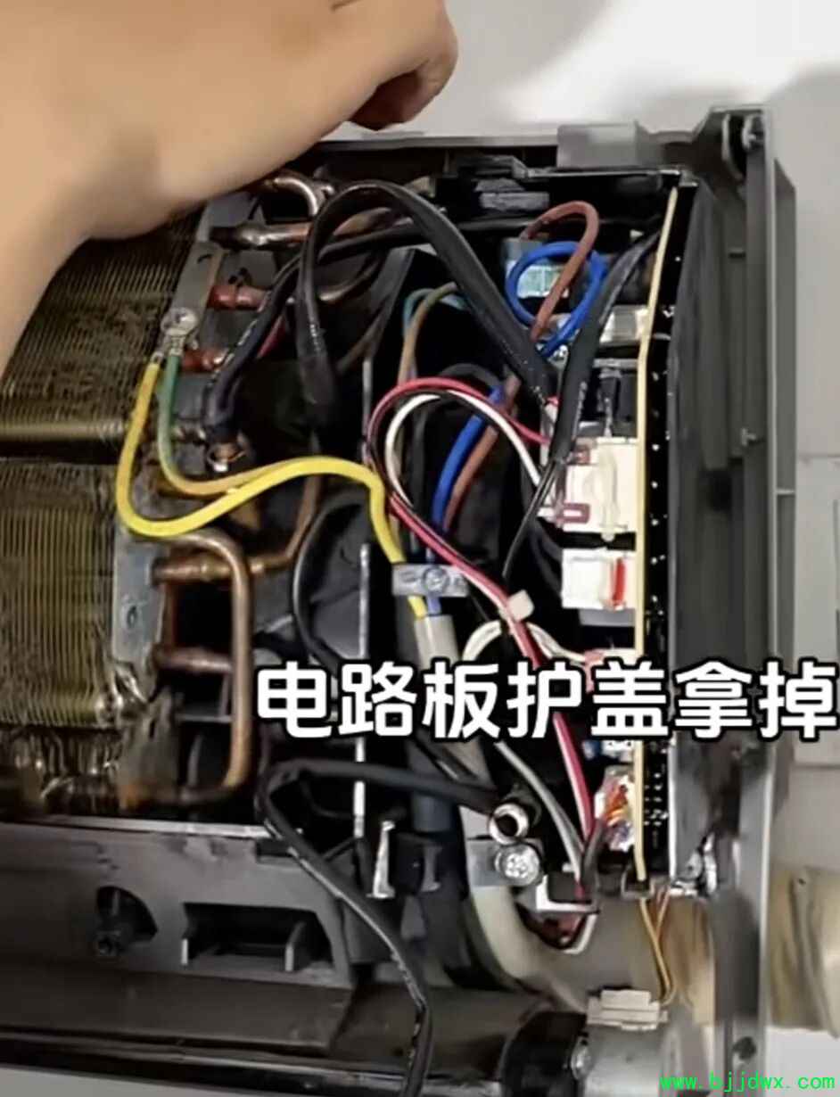

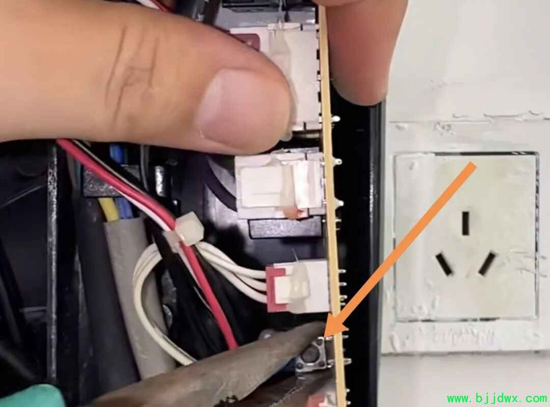

a1e68011b589cacd03ea07d1185fab18.jpg 我们把电路板覆盖全部都拿掉!我们一眼就能看到应急开关!
298c0cf5a9ad7e5c52569f998012c3a4.jpg 看到我箭头所指吗?我们用尖嘴钳夹住应急开关,我们按住电脑版,夹住应急开关左右轻轻摇摆直接把它取下来就可以!

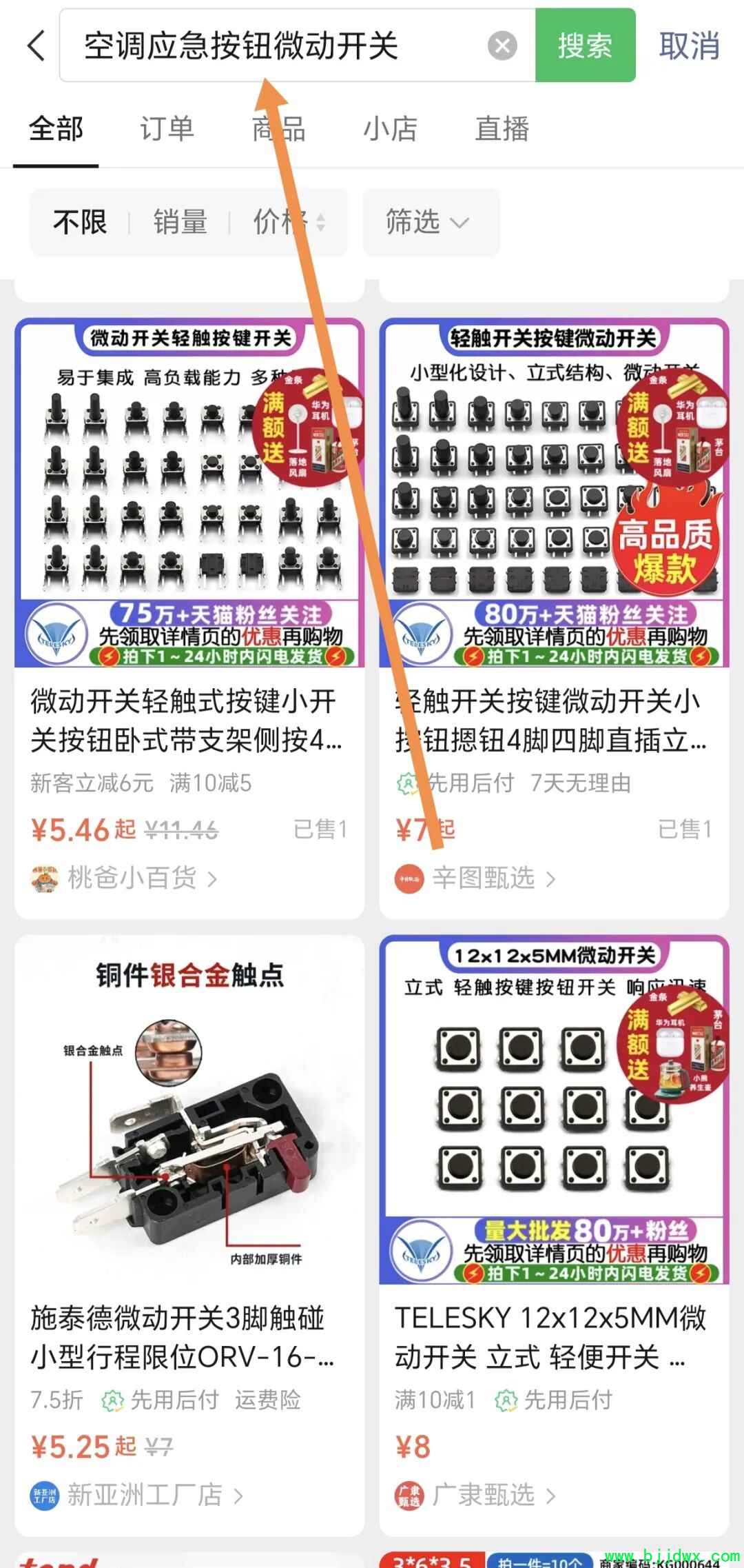

这个时候我们的遥控是可以正常控制这个空调的!如果你有电烙铁或者有过类似的焊接经验,可以到微信小店里面去购买同款空调应急开关微动开关!
163d0f990b2dba4a8624c3b684b30bc4.jpg 就像我上图一样,去微信小店里面搜索同款就可以了!购买同款回来以后自己更换就行!如果没有动手能力,但是有遥控的空调,没有应急开关是一样可以正常使用的!
