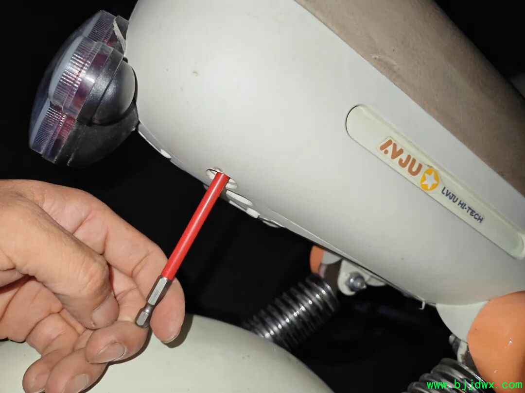

然后再检查一下控制器,控制器在后座的下面。后座底下有一个螺丝孔,把里面的螺丝卸掉,座子往后一推,座子盖就卸下来了。

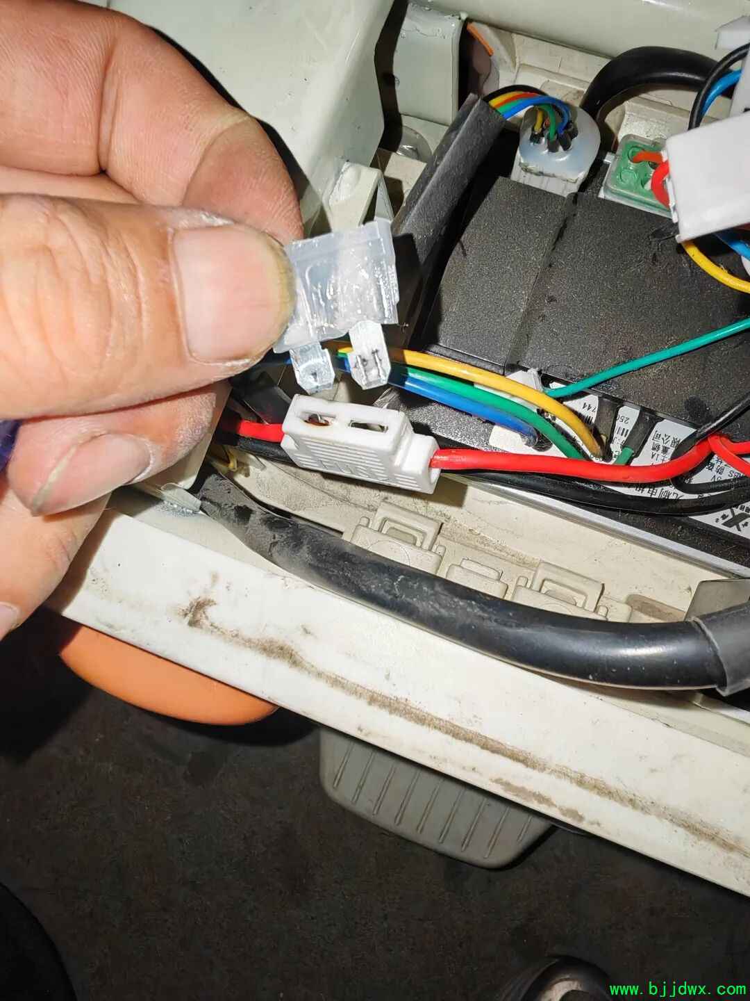

检查过后发现是从电池过来的主线上的一个保险丝烧了。保险丝中间的金属片已经熔断了,断口处还有一点烧黑的痕迹。保险丝烧断后,全车电路就彻底断开,所有需要电的东西都没反应。

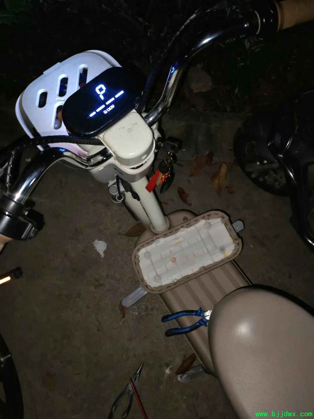

找到了问题在哪里,那就换一个新的保险丝,顺便加一个空气开关,方便以后断电维修。换一个新的25安的保险丝后,跟原来的一样。换上之后,再测电门锁,有电压了。拧开钥匙,仪表亮了,后轮也能转了。接好之后,车子一切正常。打开空气开关,拧钥匙——仪表亮,拧转把,电机平稳转动。装好以后骑着试了一圈,加速正常,刹车正常,没有任何问题。
