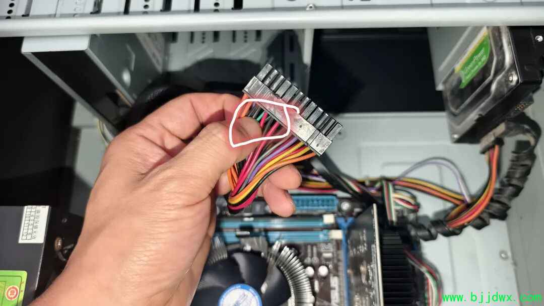

一、按开机键指示灯不亮不启动
电脑按下开机键完全没反应、指示灯不亮,风扇也不转,大概率是电源或主板问题。
拔掉主机电源线,取下电源大插头。用一根导线,短接插头上的绿色线和黑色线。
如果电源风扇正常转动:说明电源完好,故障在主板,更换主板即可。
如果风扇一动不动:90%电源报废了,换新电源就能解决。

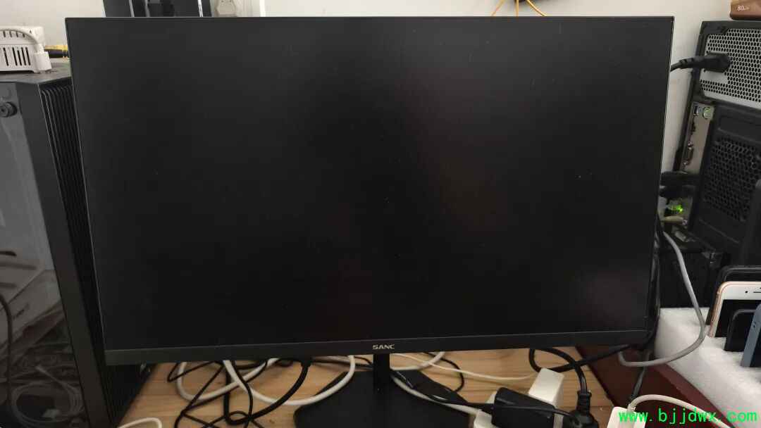

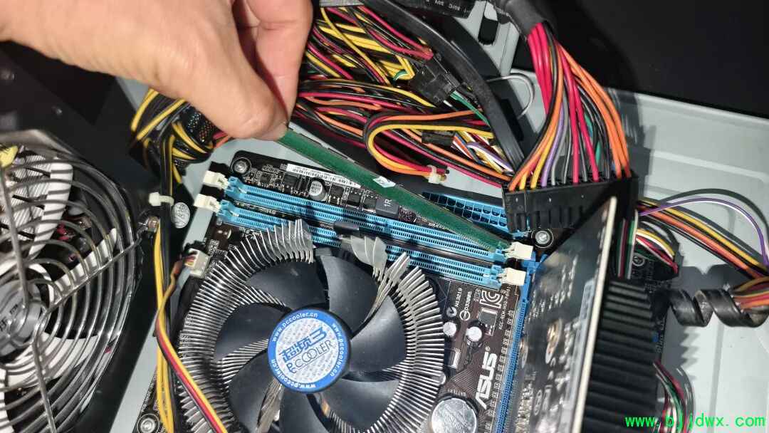

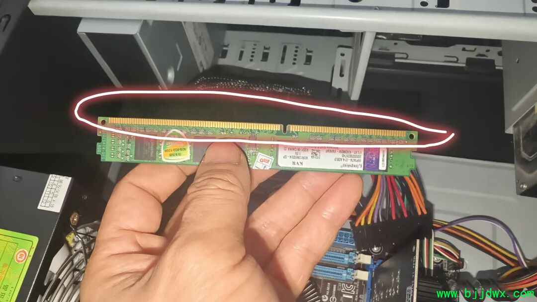

二、开机启动正常,但屏幕黑屏仍然不显示
开机有反应、风扇转、指示灯亮,就是屏幕没画面,99%是内存条接触不良。
打开机箱侧板,拔出内存条。用干净橡皮擦,来回擦拭内存条两面金手指,擦干净重新插紧复位,绝大部分黑屏问题立马修复。

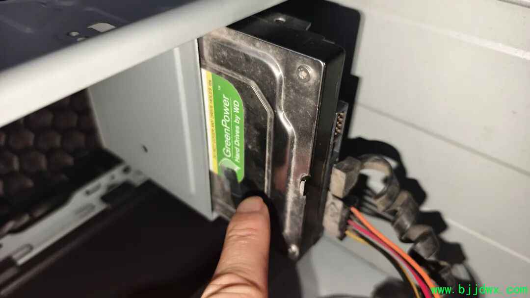

三、电脑卡顿、蓝屏、频繁死机
电脑能进系统,但经常卡顿、突然蓝屏、自动死机重启。
这种情况基本是硬盘问题、读写异常导致。直接更换新硬盘,重新安装系统。更换后电脑运行速度会明显变快,彻底解决蓝屏死机问题。

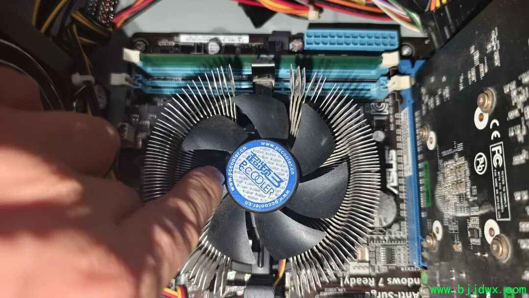

四、电脑开机异响、噪音超大
电脑开机嗡嗡巨响、声音特别大,嗡嗡嗡的,噪音刺耳,通常就是是CPU散热风扇积灰导致的。
把风扇灰尘清理干净,还不行直接更换全新CPU散热风扇,换上之后噪音瞬间消失,电脑降温更快,运行也很稳定。
