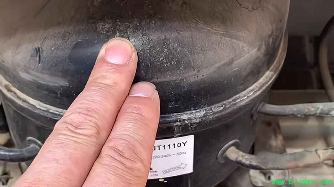

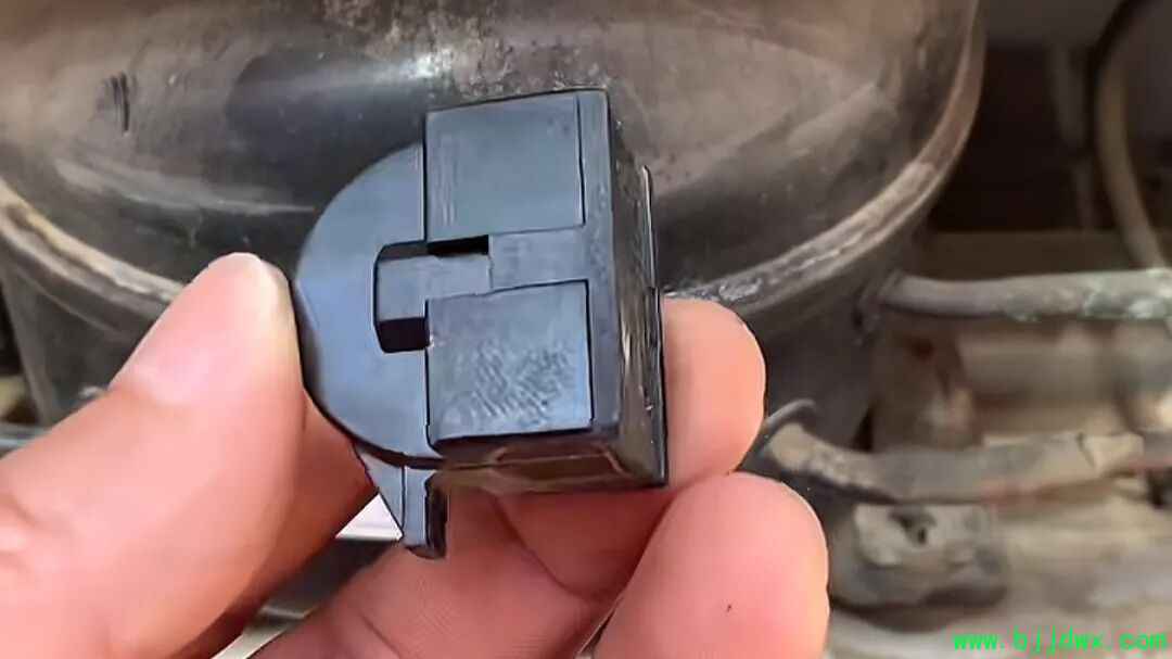

打开冰箱背后的盖板,找到压缩机。冰箱通电运行一段时间后,用手去触碰压缩机外壳。如果机身明显发热,但是冰箱依旧不制冷,那就说明压缩机没有正常启动,问题出在启动器上面,这个配件成本很低,拆掉旧的换上新的,冰箱就能恢复制冷。

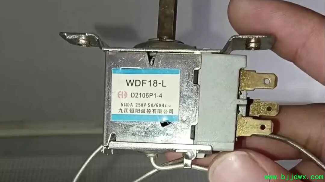

要是摸起来压缩机一点温度都没有,始终冰凉,那就证明压缩机根本没有接到工作信号,问题就是温控器失灵,无法下达开机指令,通常更换温控器就能解决!
