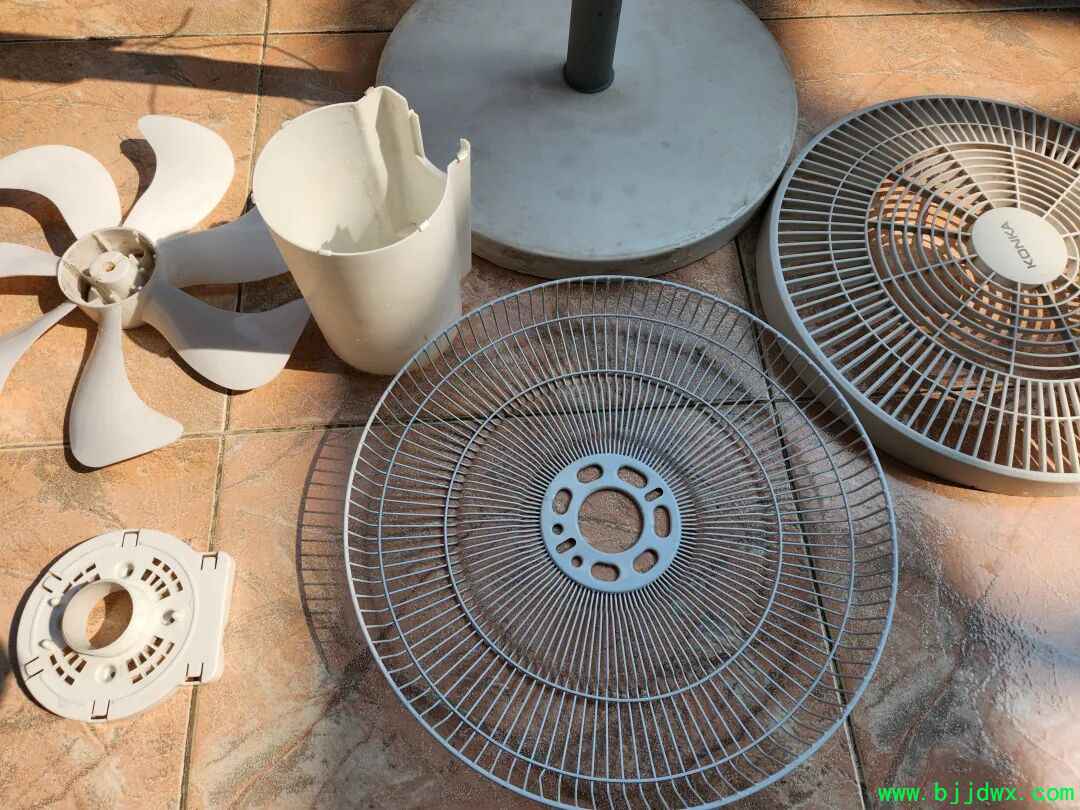

前阵子,你逛废品站的时候,淘到了一台旧的康佳落地扇。
4d9c6a9f2b23a917865da356fce5e6d8.jpg 整体看外观还挺完整的,架子结实,网罩和扇叶也没有破损,就是放的时间太久,落满了灰尘。
你简单看了一眼,心里就有底了。
这种老家电,大多都是小毛病,不是线路老化就是配件失灵,根本算不上大问题。你寻思着带回家简单检修一下、清理干净,肯定能正常使用,又能省下一笔买新风扇的钱。

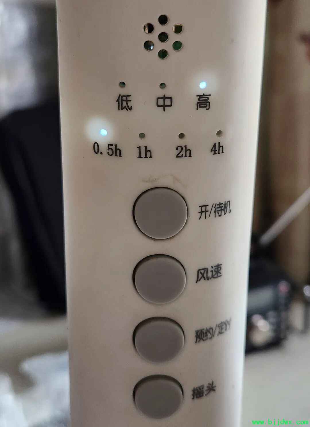

7bbf592d280b15f8a2535c9e087cfbab.jpg 到了家,你先给风扇通电,准备一步步排查故障。指示灯可以亮,按键也能调档,就是风扇不转,你估摸着可能是主板调速元件出了问题。

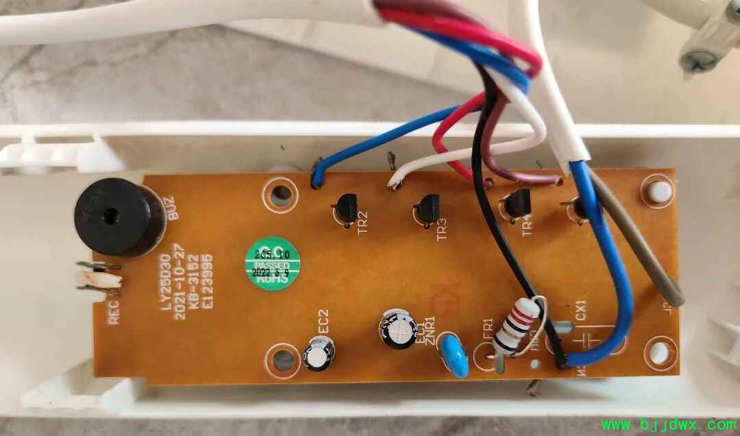

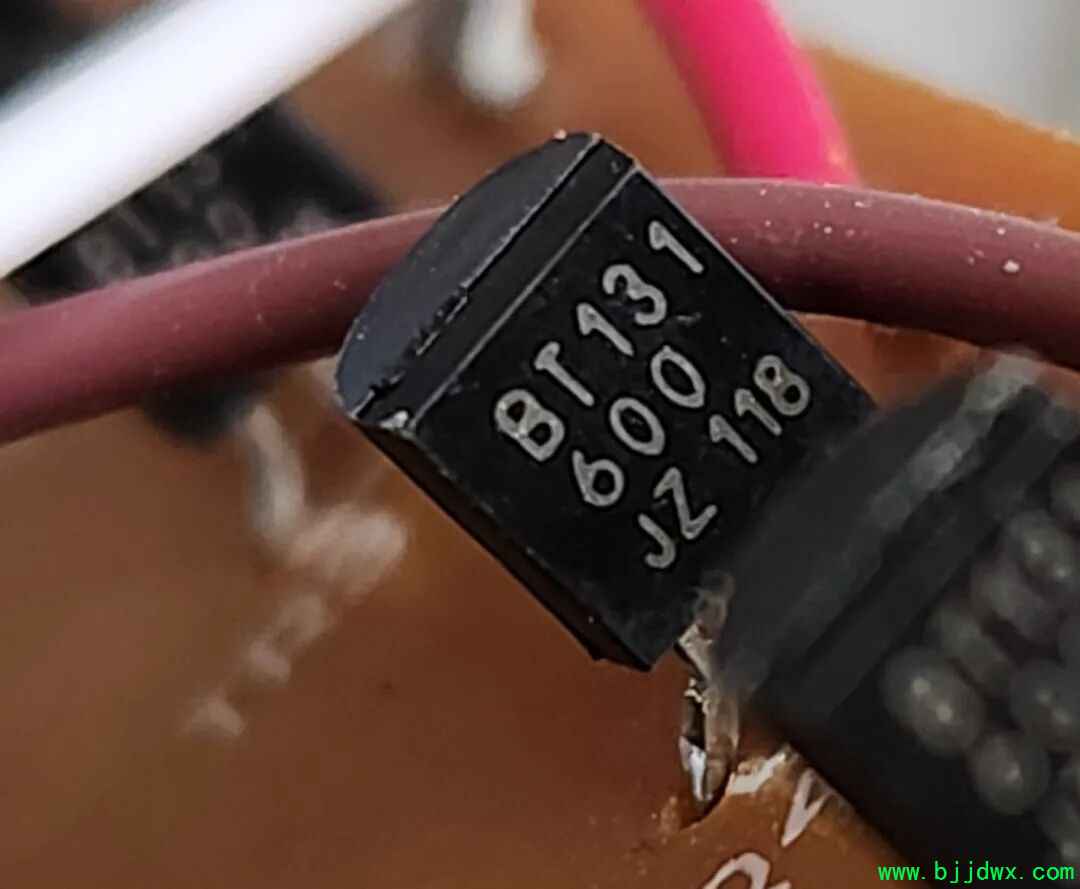

你把风扇拆开,露出里面的电路板。家里老旧风扇出现不通电、不启动的情况,大部分都是可控硅损坏,这是风扇最容易坏的小零件。

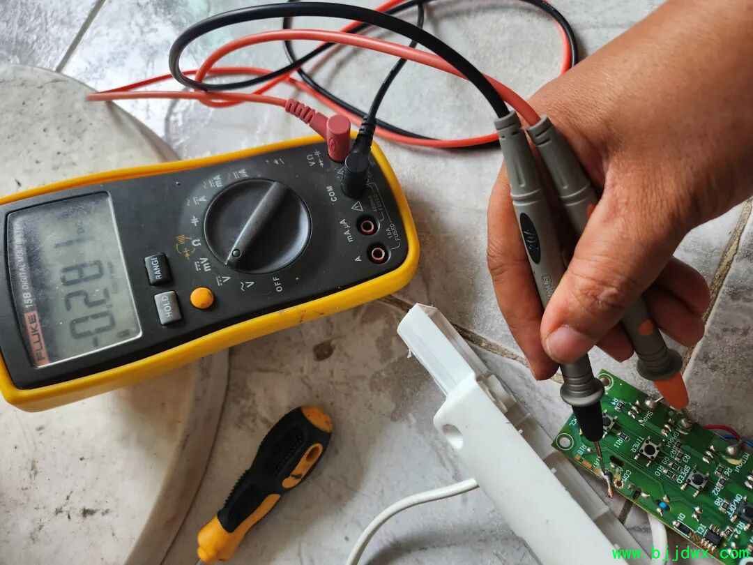

4096c2cf19741d0e0cc893e6ef0c4a10.jpg 你拿出万用表,仔细测量主板上的可控硅元件。反复测了好几遍,参数都很正常,导通顺畅,没有击穿,也没有烧毁的痕迹。
主板线路、开关按键也全部检查了一遍,没有虚焊、断线、烧坏的问题。
这就说明,控制电路是完全好的,故障根本不在主板。
排除了主板问题,那剩下的故障源头,就只有核心的电机了。

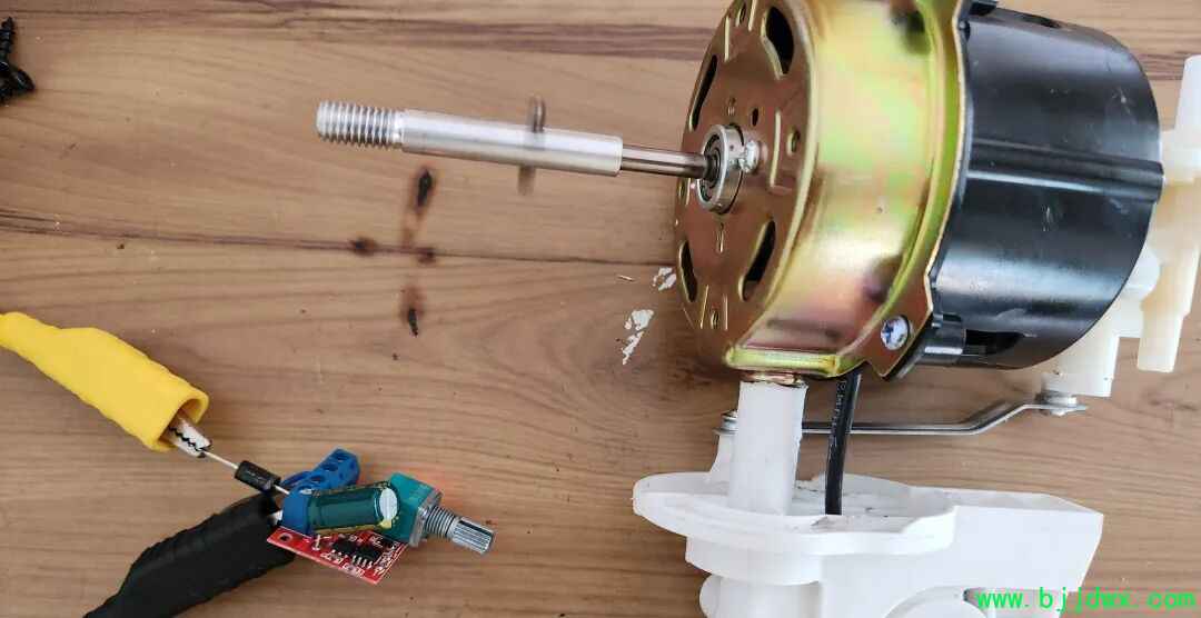

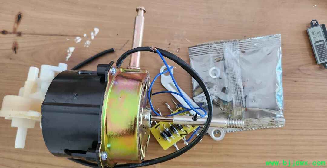

69756cb45f4f385ba99534914c3b2c88.jpg 你继续拆机,把风扇的电机拆卸出来,对接线圈引脚进行测量。
可这一测,直接翻车了。
万用表数值异常,电机线圈直接击穿短路。
这下彻底没办法补救了。老式交流风扇,一旦线圈烧毁击穿,就等于电机彻底报废。维修绕线不仅麻烦,成本也不划算,修好之后还容易再次出问题,完全没有修复的必要。

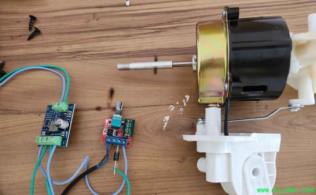

101450561001a38d914fe551d95d38d6.jpg 你网购了适配型号的静音直流电机,开始动手改装替换。
bc9281ecc58c41b91e82cd21788ead89.jpg 你拿来螺丝刀拆掉报废的老式交流电机,对位安装全新的直流电机,固定好螺丝,接上无极调速模块。

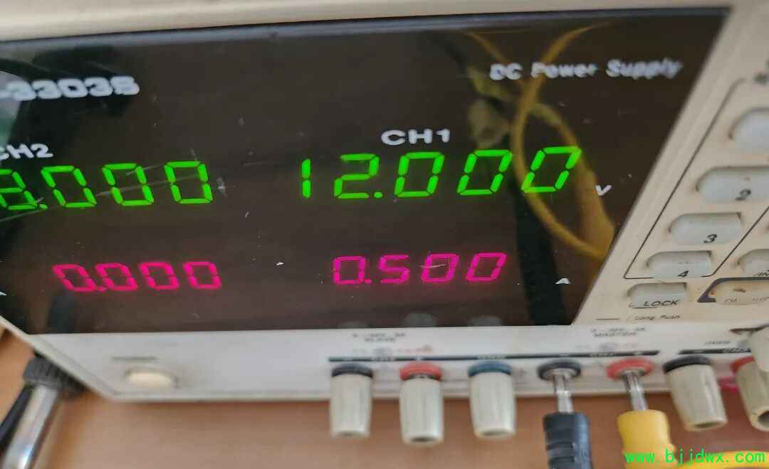

9903a9703172d243195cef80dfebacfe.jpg 又用可调电源给个12V500mA,你发现电流给小了,后来又增大到1A,这回带电机没问题了。

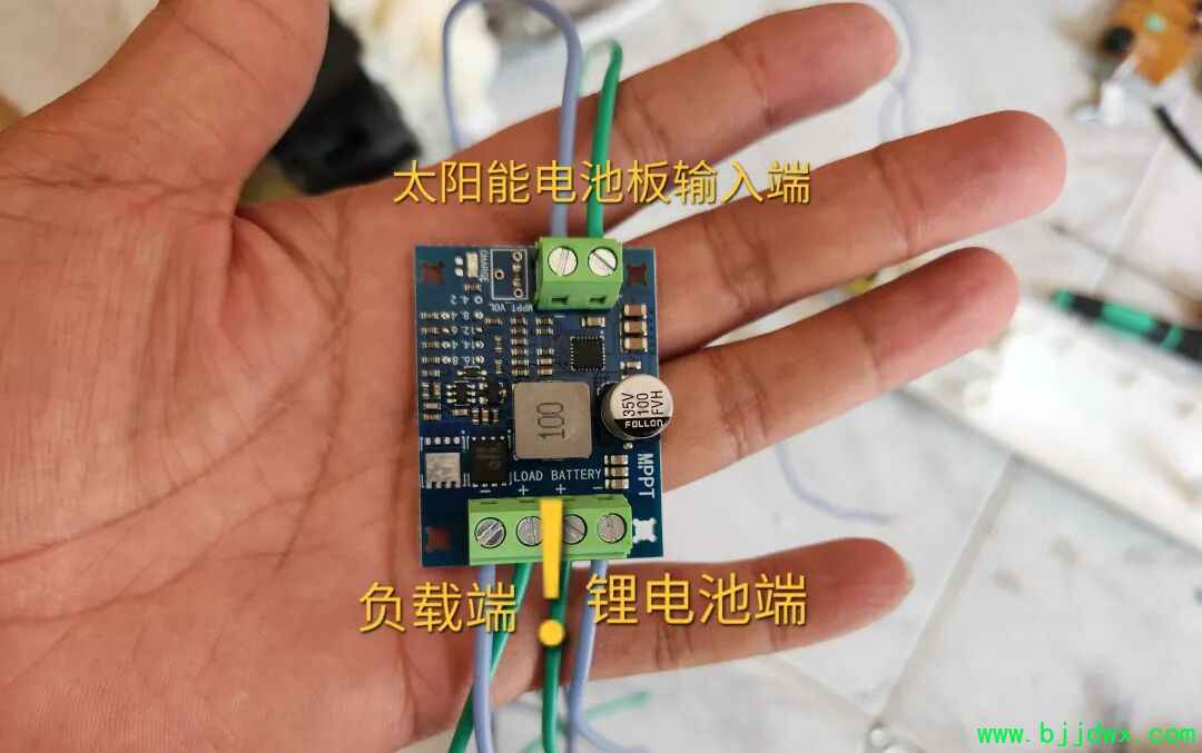

72dab585e8ffb6381ece7580c3d01f9a.jpg 你一想电机用直流的,还是12V锂电池供电,为了更实用,你干脆找来以前买的太阳能充放电模块,就是那种可以18V太阳能电池板供电的,电位器位置直接就是定值电阻,用起来非常方便,按照端子定义接线就可以,正负一定不要接反哦!接反容易烧了。
1c49059e8df55cc4092b3bd11d6ee5e3.jpg 你把充电模块的负载端接入到无极调速模块的电源输入端,锂电池端给了一个12V1A的电,调节电位器调速,一切正常。

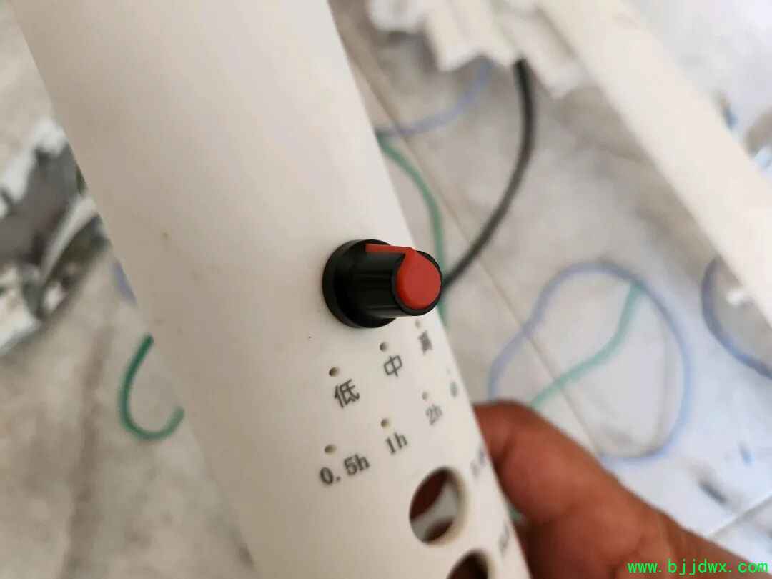

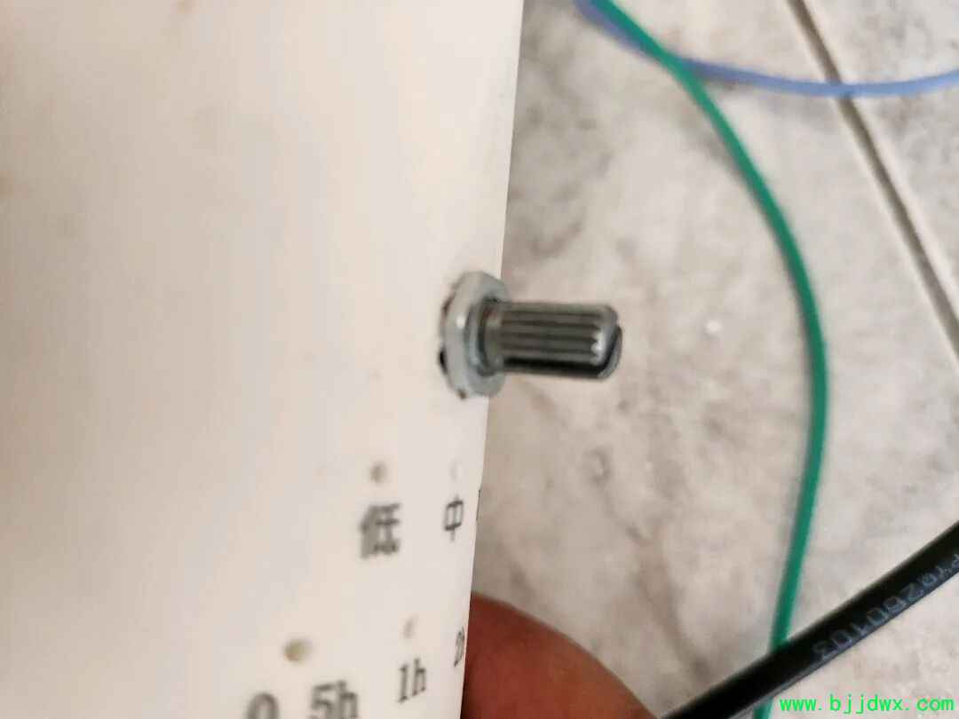

e85ce15e51790f66612b253bfc4b677a.jpg 接下来你要把两块板子安装在风扇壳体内,原来的孔位都不合适,只能重新开孔,主要是这个调速开关,一定要固定在壳体上,方便操作。
88f0f288898dcf3f11b0e11b2209b9cf.jpg 固定好后,你把电位器的帽扣上,这个就算完工了,你仔细端详了一下,觉得还不错,嘴角微微上扬,心里美滋滋的。

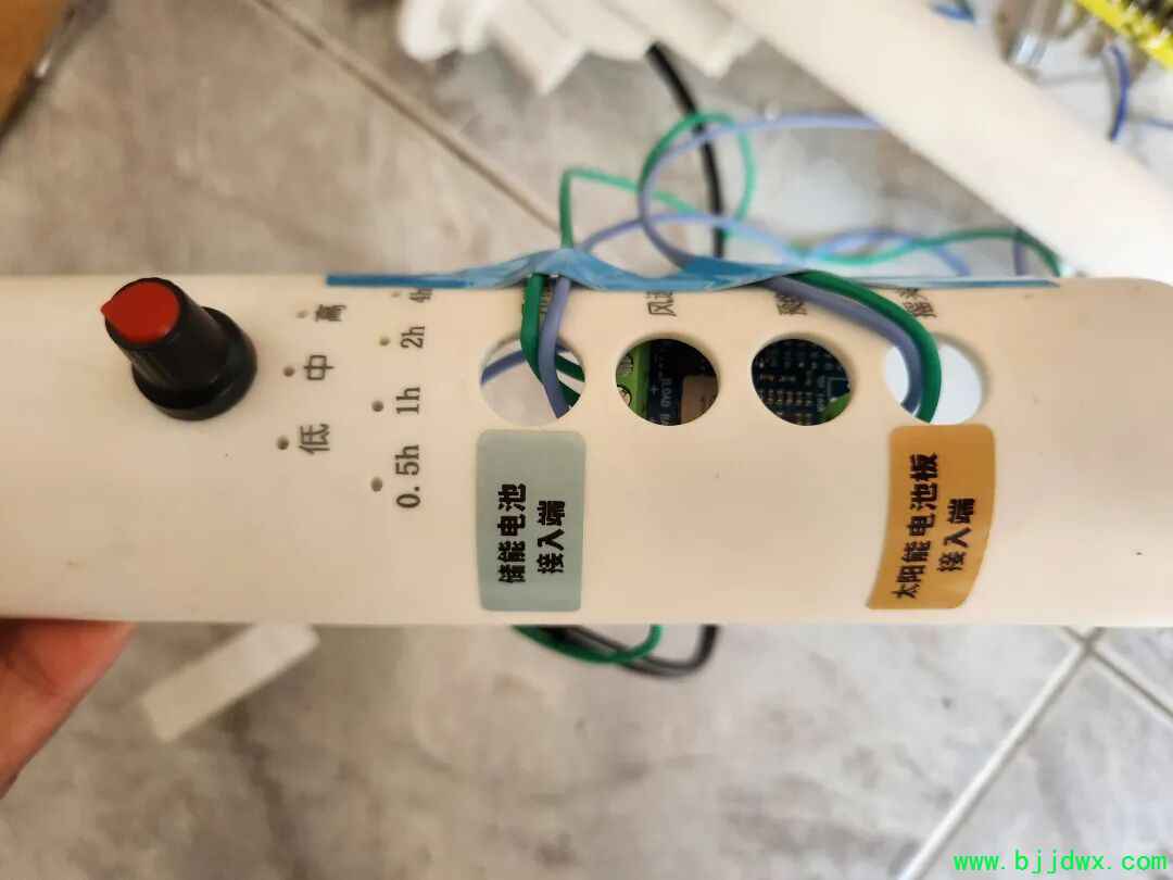

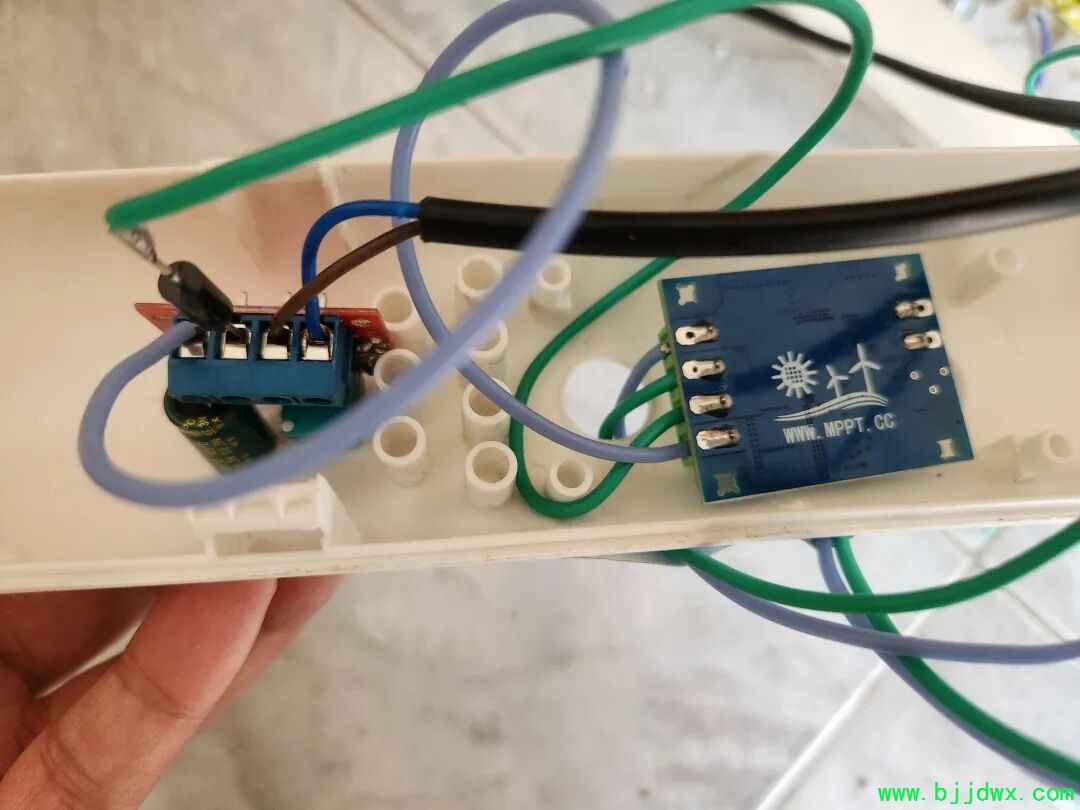

58b60810502c7936c90ef5301e102e8f.jpg 顺势再把太阳能充电模块也放在里面,注意别太近,防止线头松动搭接在一起造成短路。
84741d7643ac545b9f5e7aa96979f19b.jpg 由于你还没想好太阳能电池板和锂电池该怎么接,于是你把充电模块上的线甩了出来,并做好了标记,防止以后接错。

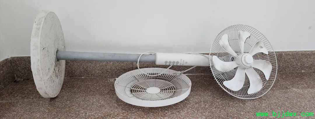

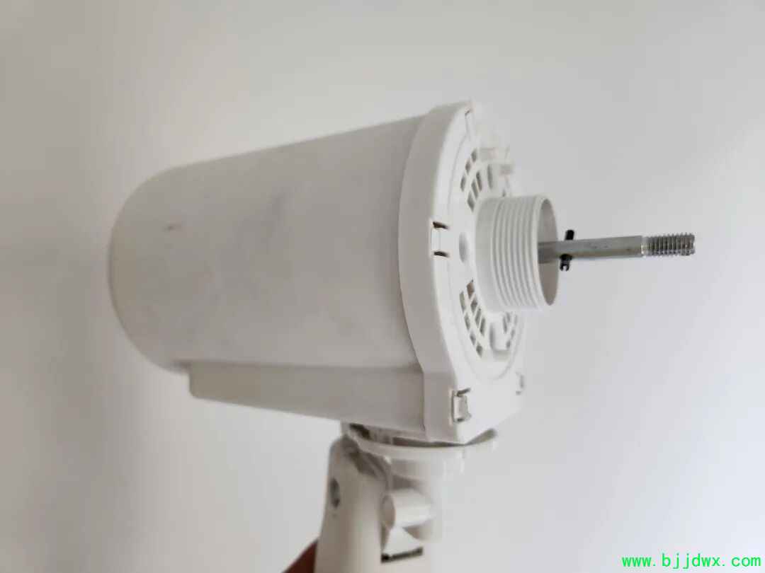

44dabdb6bb51fa0bb41b510226bdf87d.jpg 接下来就是把刷好的其他部件装回去。
578348f3d0e99e2f0752fa7406d5ae14.jpg 这是电机的外壳,前面有四个螺丝固定,后面的壳直接扣上就可以了。

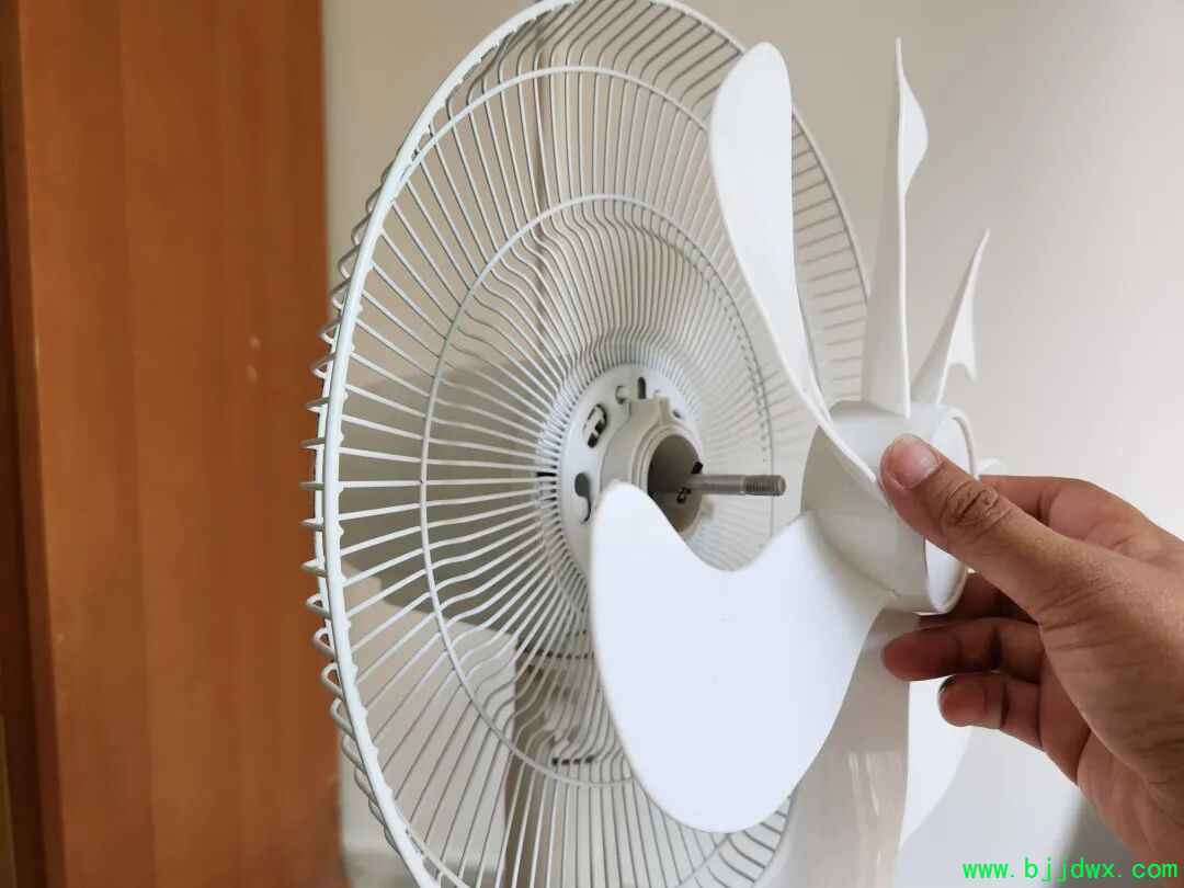

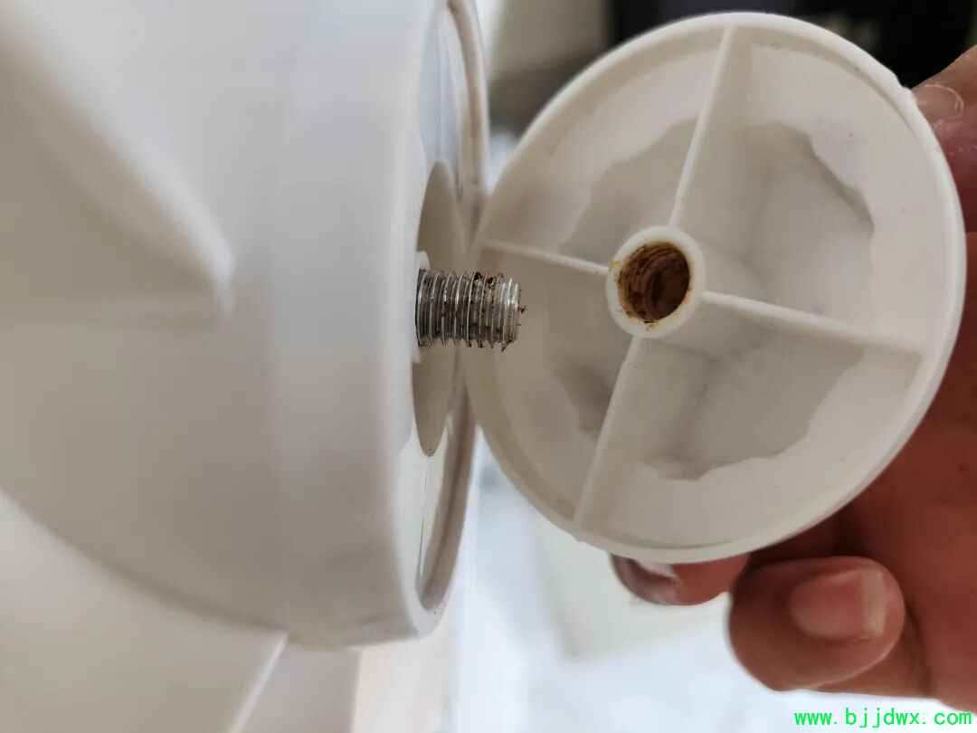

5b620f2a615f0b52241d8acc2f1a92b4.jpg 接下来上扇叶罩和扇叶。
c2450e4bfc7a7e203fcb06e53401321c.jpg 这个旋转方向是逆时针的,由于疏忽了方向导致你在这里试了好几次,一度认为这个帽有问题。

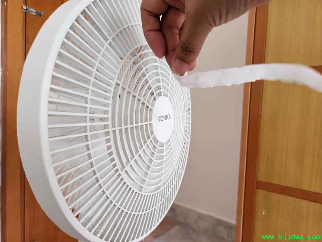

758f0bd0595ae534baa17de0cf03a5d0.jpg 由于你的电池还没找到合适的,先用电源给电来测试,你调到中速,并撕了一条纸巾来测试风力,风拂过你的脸颊,你微微闭上双眼,感受这份惬意。
换成直流电机之后,运转特别顺滑,几乎没有噪音,风吹出来柔和均匀,不管是白天纳凉还是晚上睡觉吹,都特别舒服。

看我换下来的电机,这些还是轴套,轴承可以用的,多数都买废品了,我判断电机,只要电容两端阻值不正常,几乎死了无疑,能够修好的极少?
