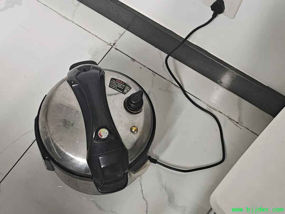

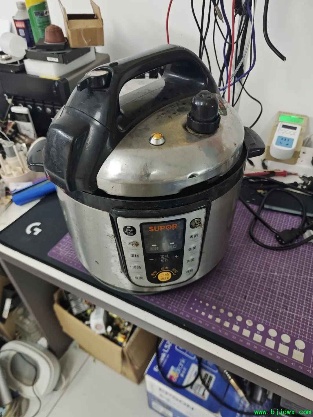

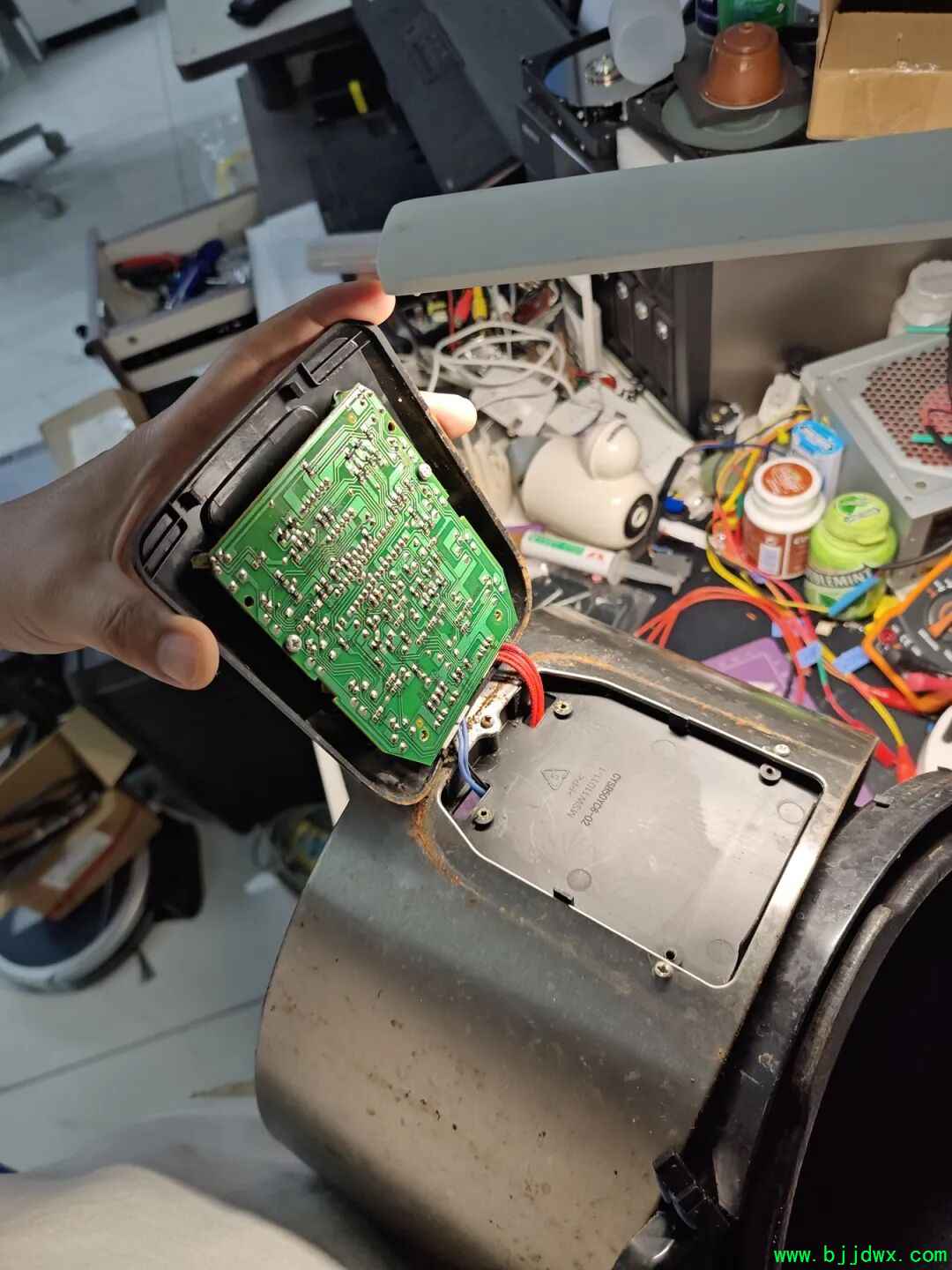

同事的电压力锅坏了,故障为上电开机后加热不工作
[color=rgba(0, 0, 0, 0.9)]
有点脏。。。但是没有破损
1000w的

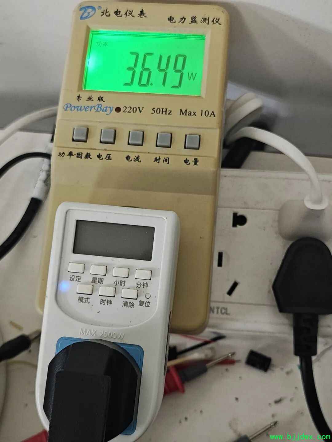

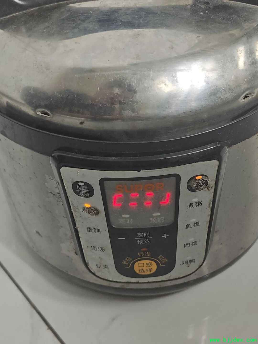

菜单逻辑正常,就是点开始没有功率到,并且有继电器不停嗒嗒的声音

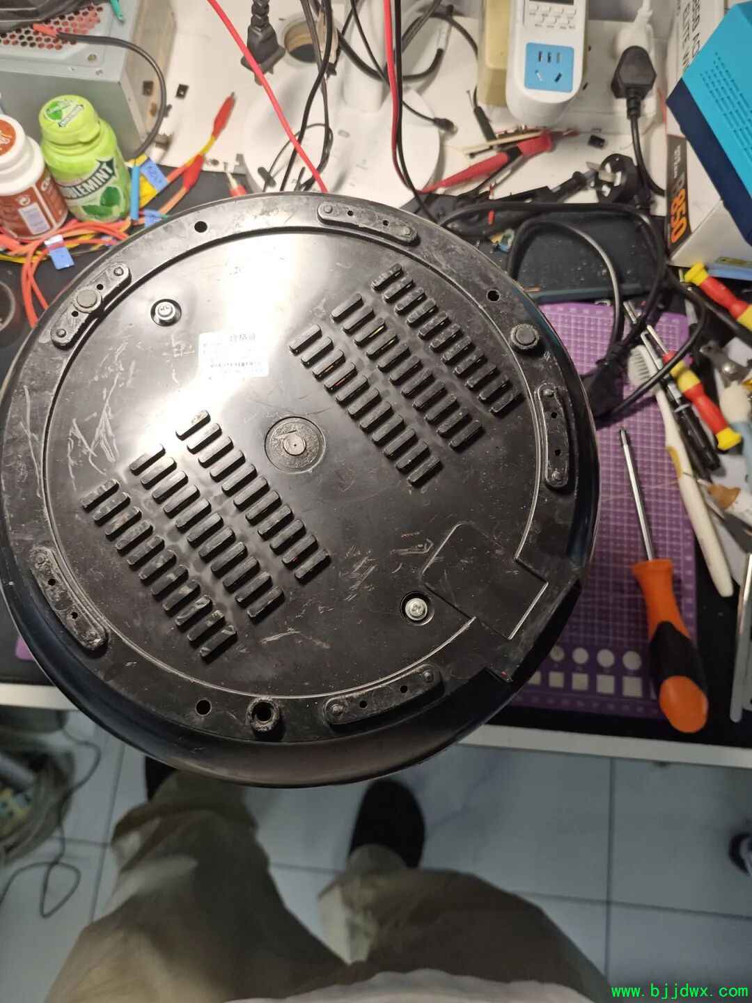

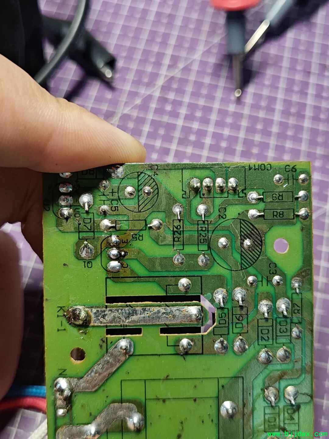

老规矩直奔主题

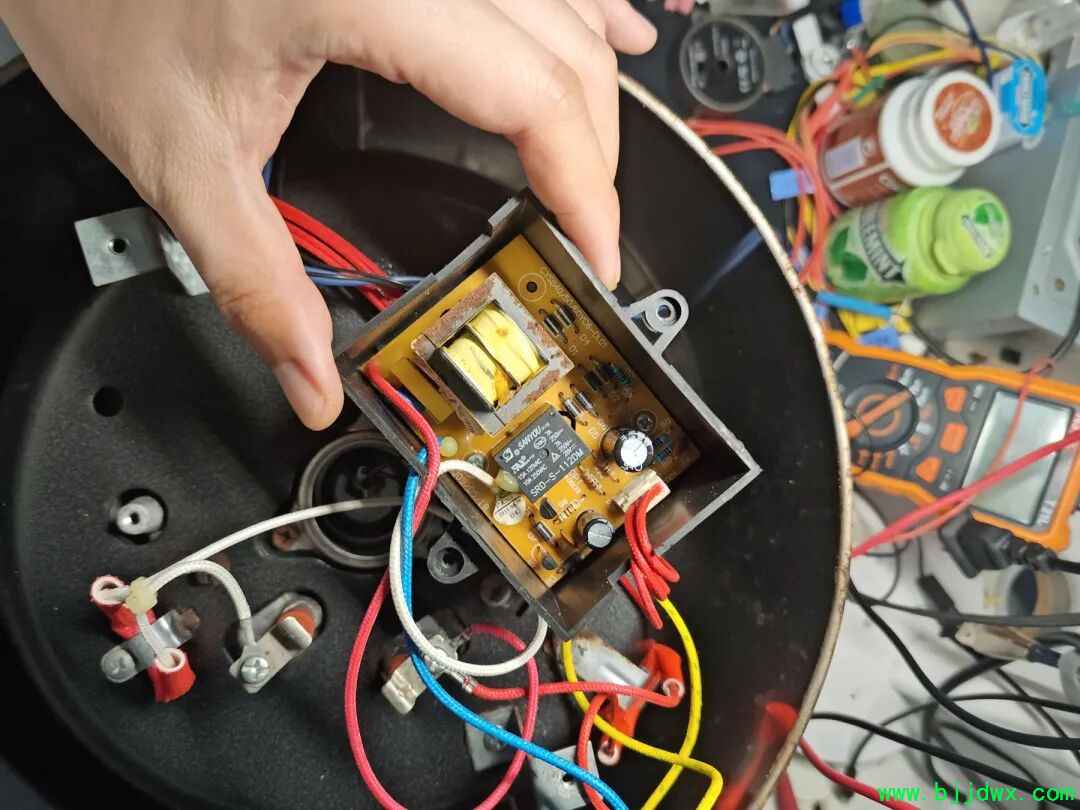

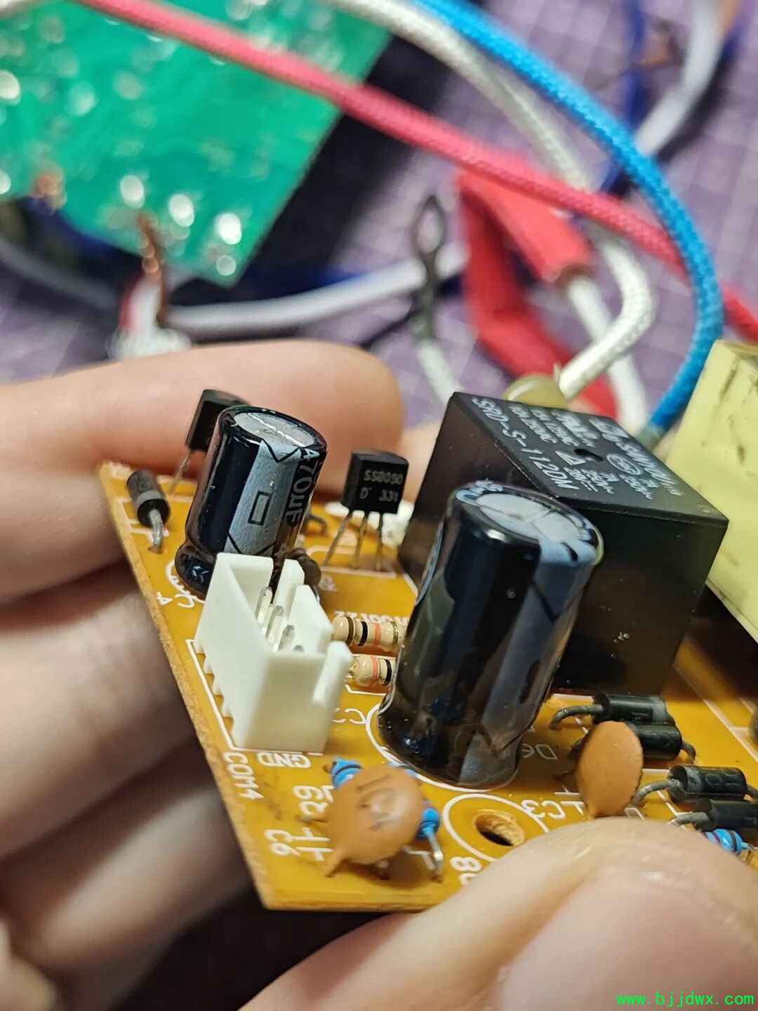

电源控制板

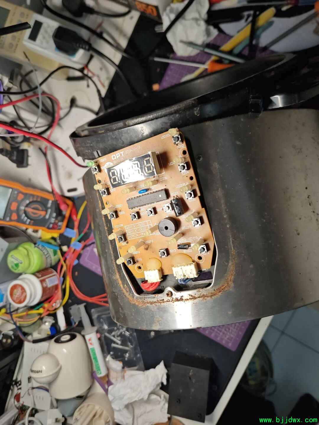

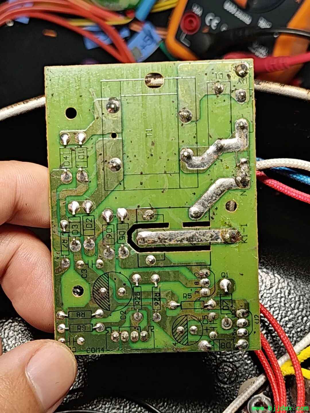

拆出来背面,有些蟑螂大便,看起来没问题?
板上只有一个78L05和SS8050,测了一下8050是正常的,因为控制逻辑很正常,所以5VLDO不管了

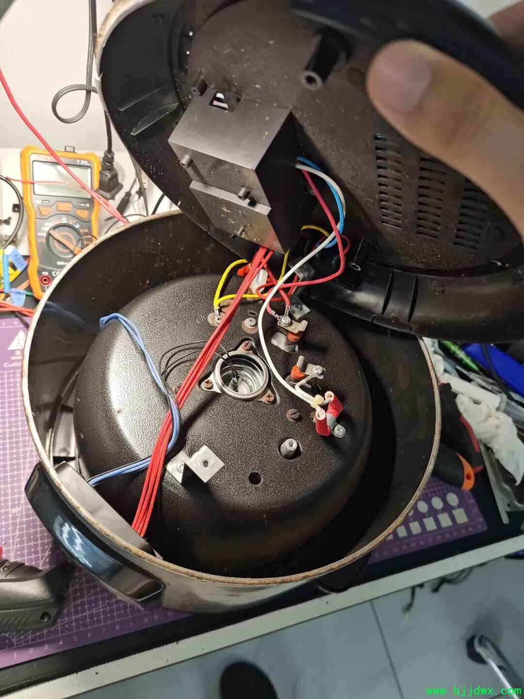

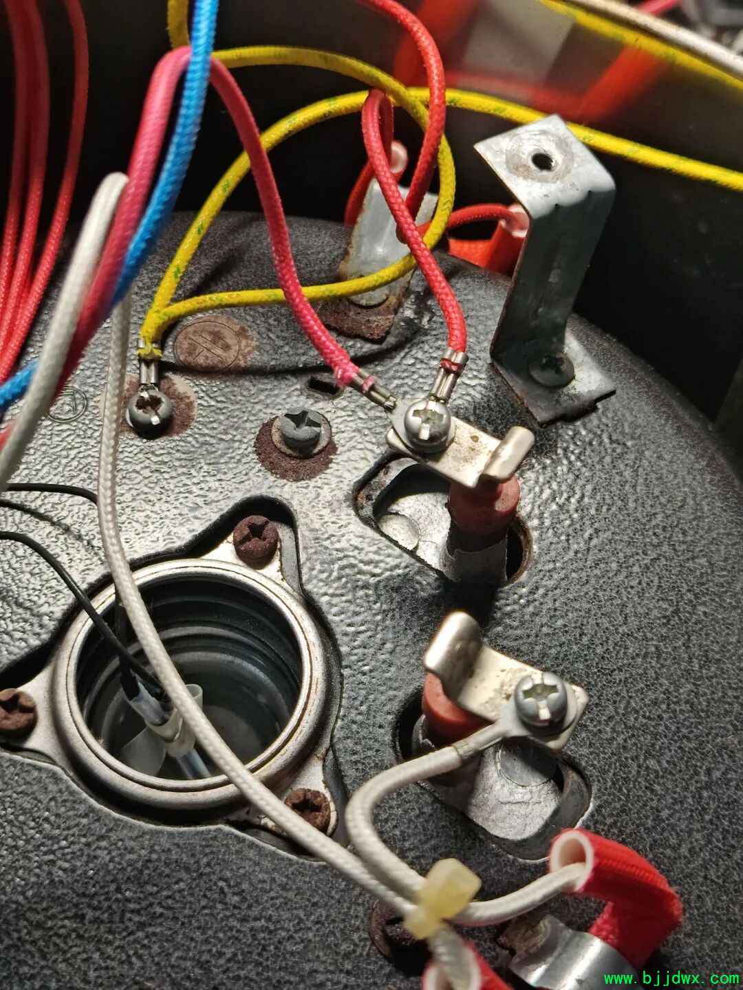

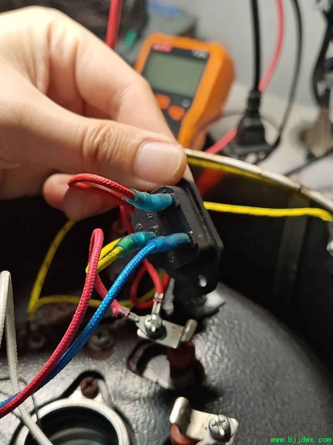

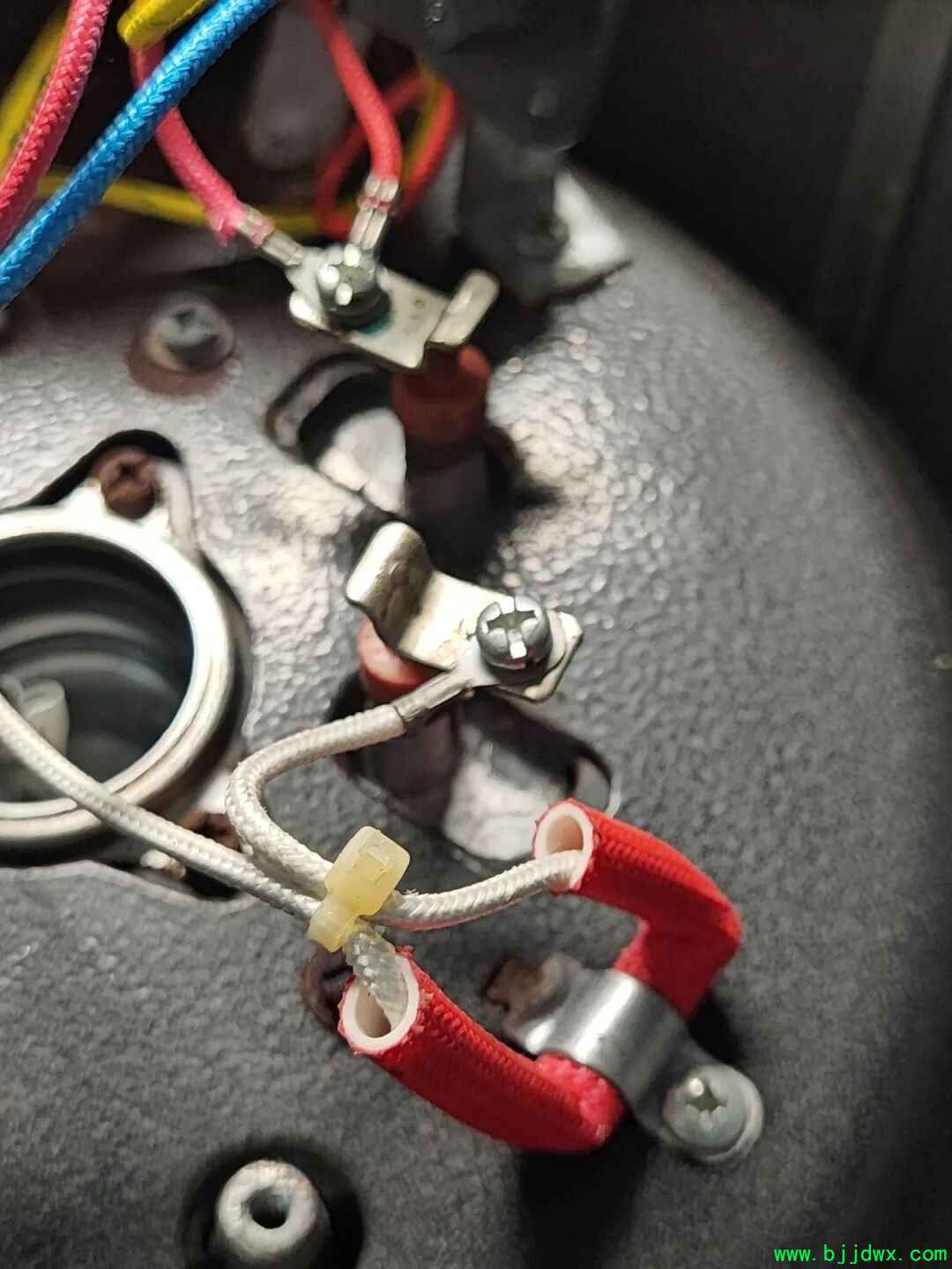

温控,保险,线束都无异常

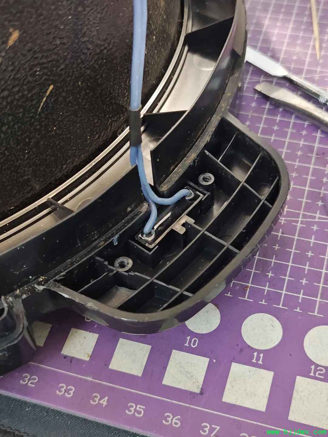

提手这里还有一个保险,是开盖保险也是好的

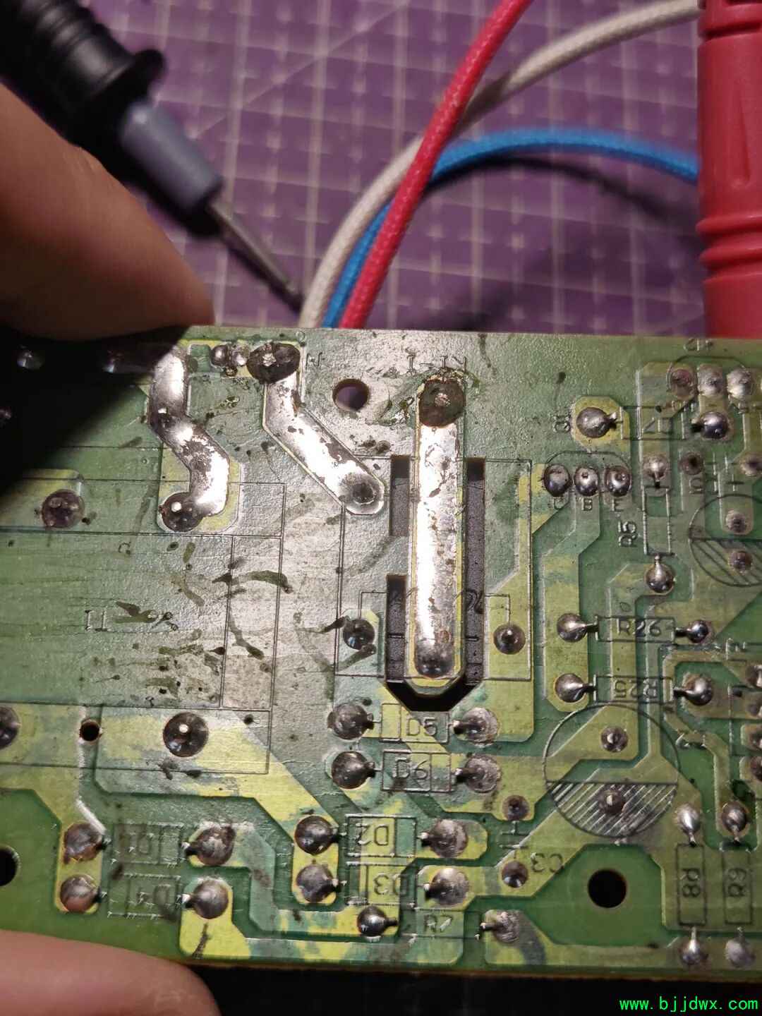

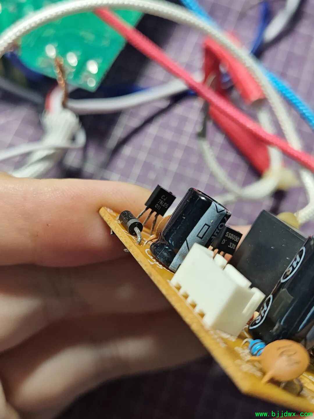

只好看控制板了,怀疑是控制板供电不稳定,果然控制板的大电容有老化,但是换掉上电测试正常了,但是装好再测还是不正常,继电器嗒嗒嗒的

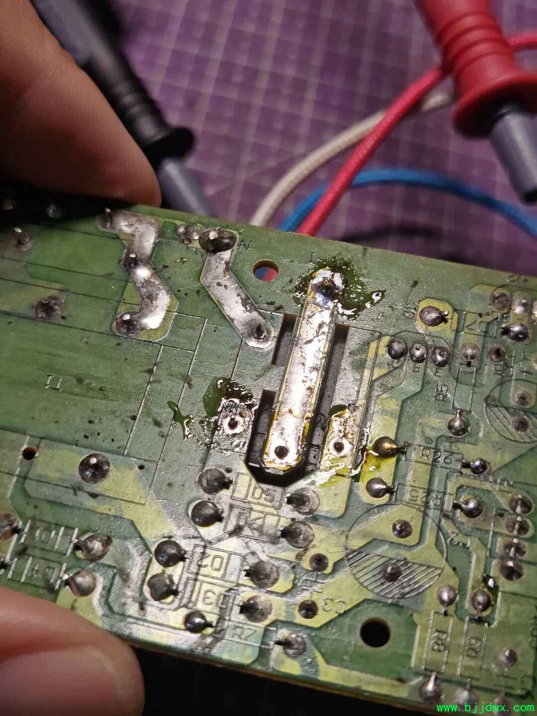

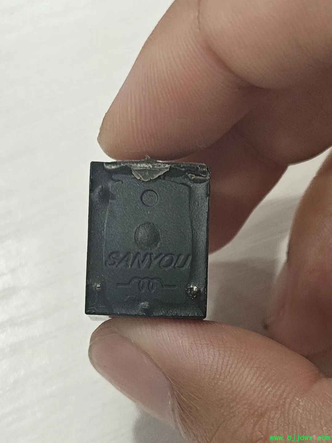

拆下来仔细检查供电板,终于发现问题,继电器的受控端输入引脚虚焊了

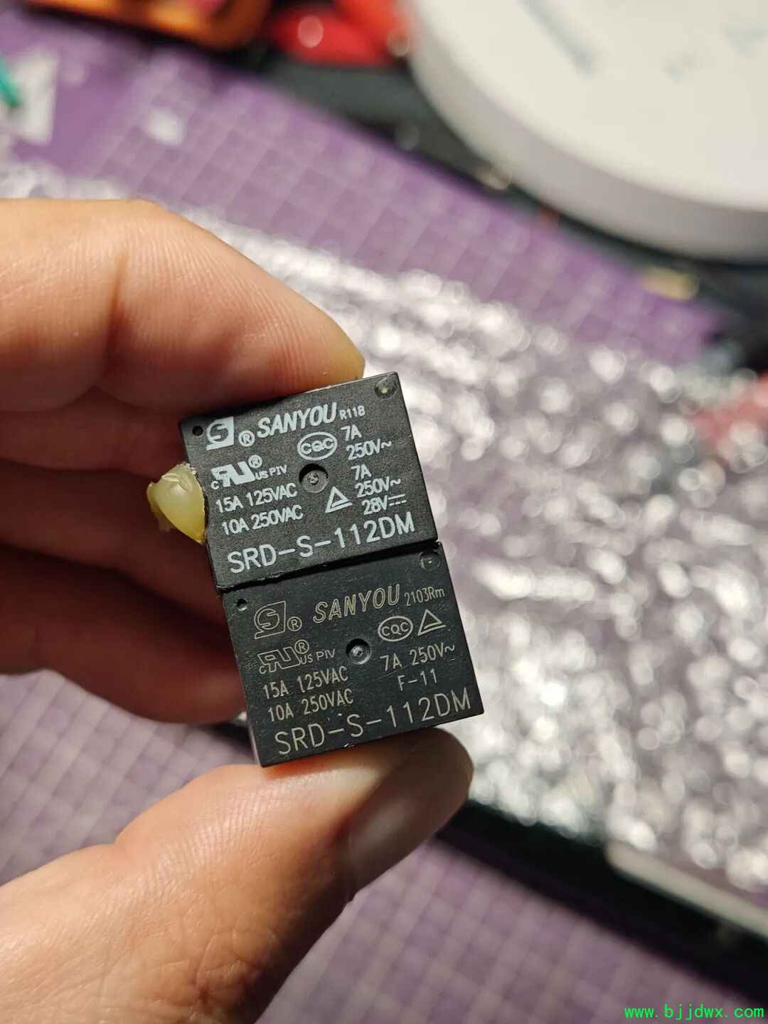

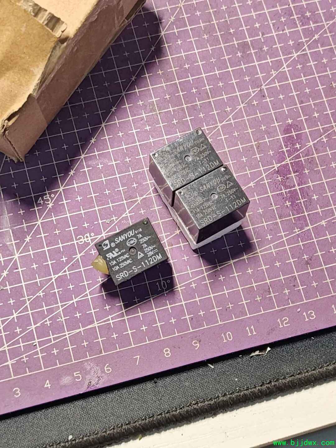

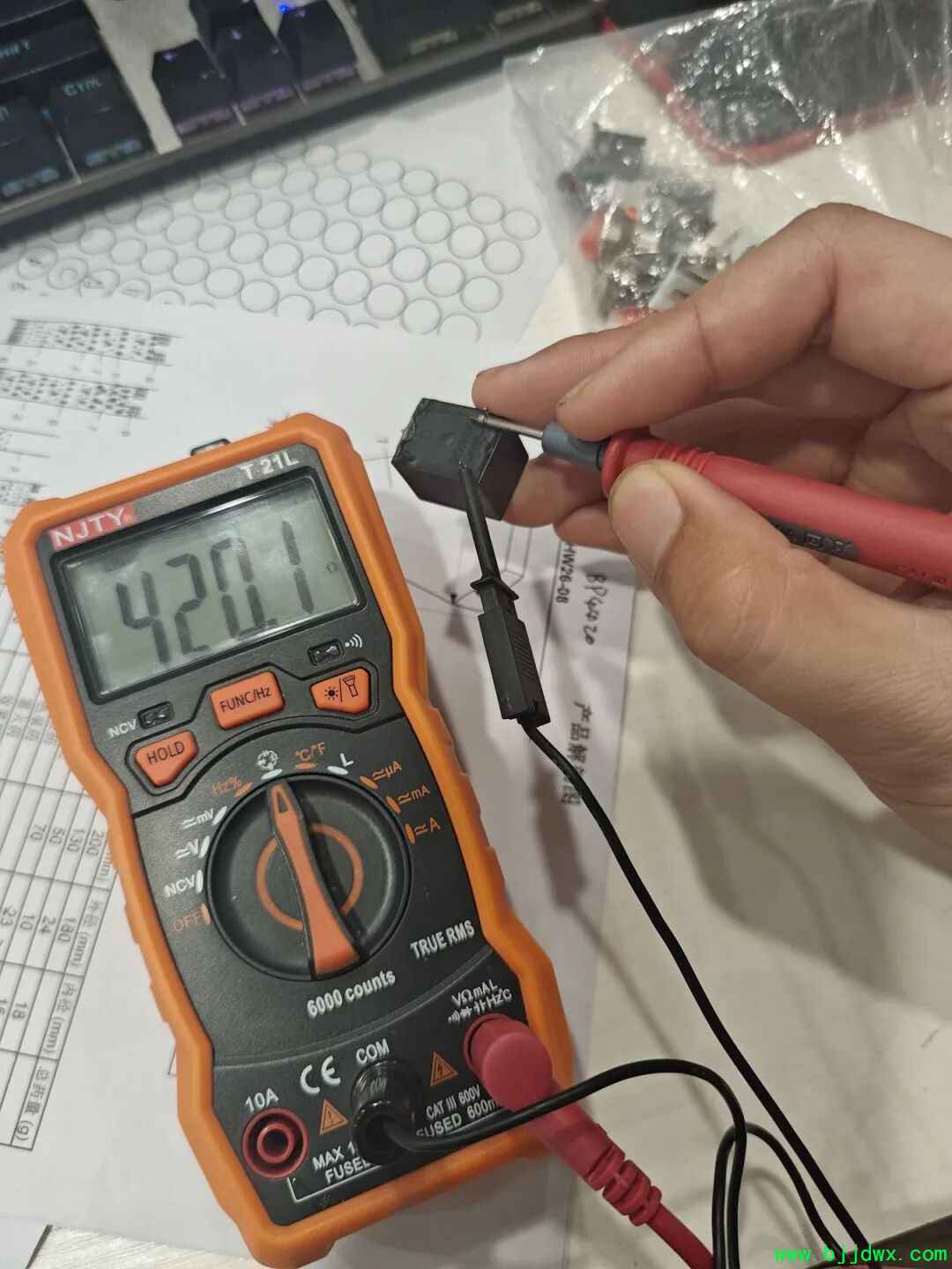

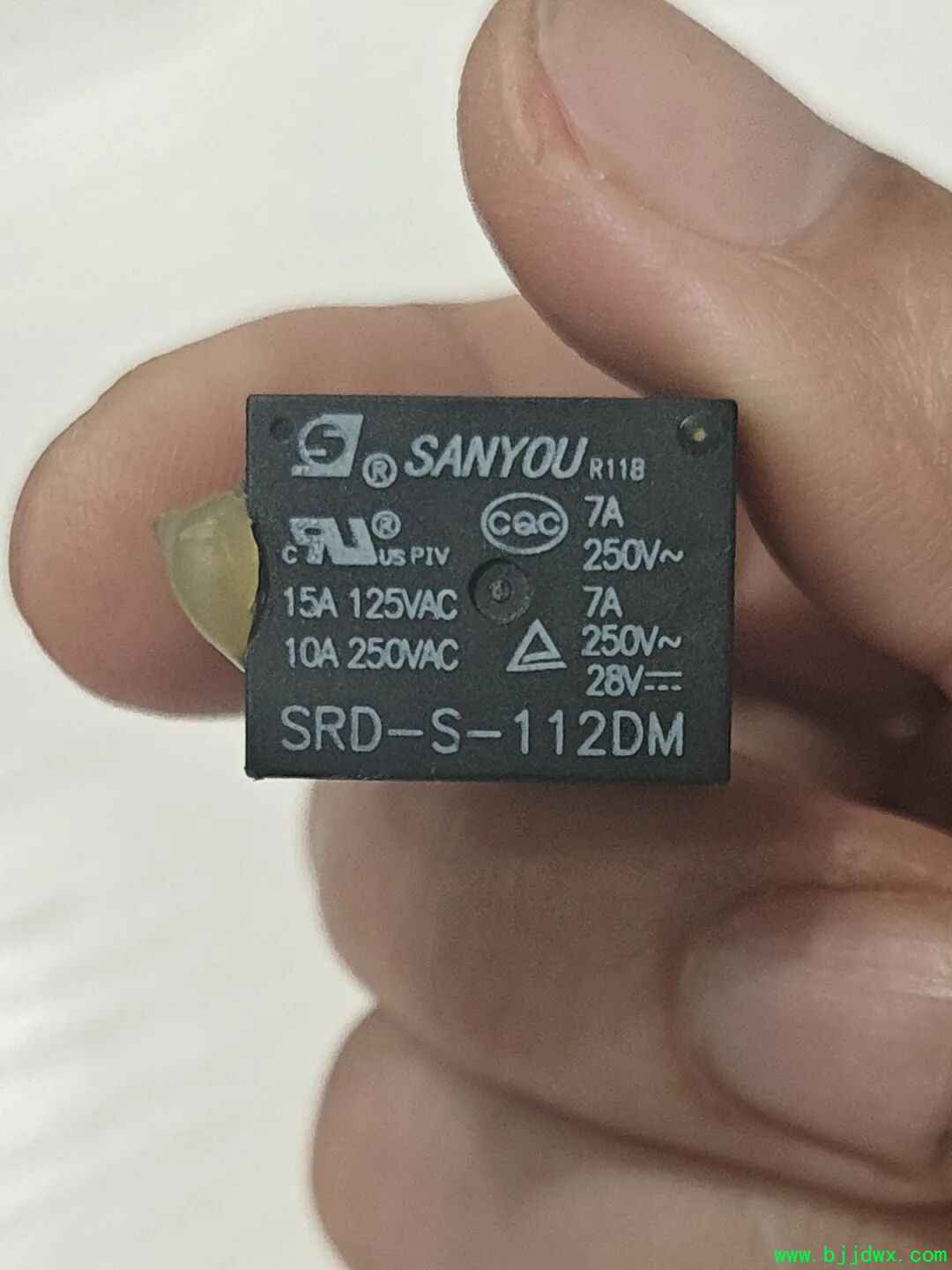

继电器拆下来测内阻好像有点高,但是也在正常范围内,好像动作正常?
不管了,一并换掉
对所有位置进行补焊,安全第一
上电测试,无论什么情况都能正常工作了,收工
