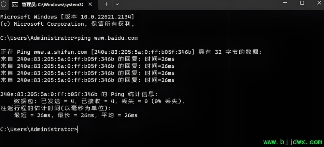

一、ping:网络连通性检测命令
ping 是基础网络诊断指令,核心作用为校验网络是否通畅、测算往返延迟。
工作原理
每台联网设备拥有独立 IP,执行 ping 时本地会向目标地址发送测试数据包,目标主机原路返还同等大小数据包;通过返回数据包可确认目标设备在线,还能初步判别对方操作系统。
在 CMD 输入ping /?可调取完整参数帮助,常用参数如下:
  • -t:持续不间断发送数据包,手动终止测试;常搭配-l做网络压力测试。
  • -l [字节数]:自定义数据包大小,默认 32 字节,最大支持 65500 字节。
  • -n [次数]:设定数据包发送次数,默认 4 次;仅需判断主机是否存活时可设为-n 1节省时间。
ping 支持直接输入 IP 或域名执行测试,例如ping www.baidu.com,执行后会自动解析域名对应的 IP;若直接使用目标 IP 访问,可跳过 DNS 解析流程,提升访问速度。
bf52778e97f32823dcc80cd9c481c8e7.png 故障排查实战案例
案例 1:电脑打不开网页,但 QQ 能正常登录
现象:微信、QQ 联网正常,浏览器访问所有网站均提示无法访问。
排查步骤:
  • 执行ping www.baidu.com,结果全部请求超时,无返回数据包;
  • 执行ping 180.101.49.11(百度公网 IP),数据包正常返回、延迟稳定;
  • 判定故障:DNS 解析服务异常,域名无法转译为 IP;
  • 解决:手动更换公共 DNS(223.5.5.5、114.114.114.114)后恢复网页访问。
