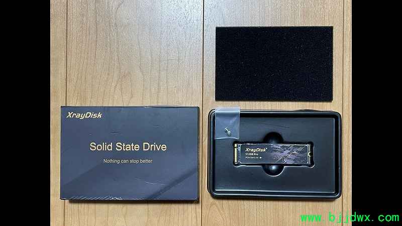

这次购买的固态硬盘是XrayDisk 512GB Pro版,之前在2023年购买的固态硬盘采用的主控和闪存组合是『MAP1202A-F1C』+『Hynix 3dv7-176L TLC』,来看看这次的固态。下图是拆开包装的模样,标准配件,不附带保温垫:

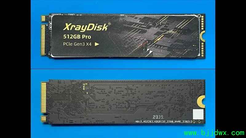

下面是SSD主体的外观。标签表面的设计与2023年相同,但考虑了冷却降温的因素,所以设计规格有所改变:

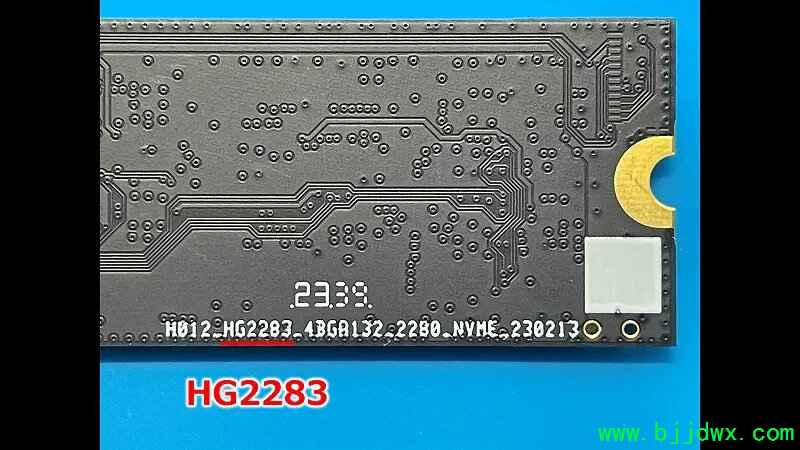

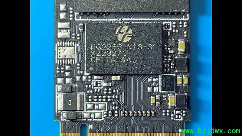

主控是HG2283(HG2283-N13-31),没有DRAM缓存:

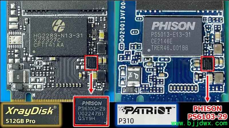

当我们查看电路板时,发现在主控的右下角发现了PHISON PS6103的芯片! 搜索PS6103后发现,这貌似是一个电源管理IC(PMIC),通过查阅过去的数据,发现Patriot P310这款固态硬盘的PHISON PS5013-E13主控也使用了相同的芯片。而且,两者在主控周围的板层布局非常相似。 猜测这个HG2283是以PS5013为基础进行开发的。

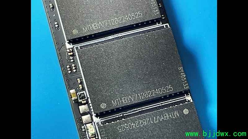

接下来看闪存,丝印上显示是MTHBYV71282240525,用量产部落网的phison_e7_flash_id_0.3a软件检测确认闪存制程,将固态硬盘连接到外部硬盘盒中,接电脑USB,检测结果是海力士生产的闪存颗粒,HYV7制程。HG2283主控,海力士HYV7闪存,这个组合在量产部落网可以下载到量产工具。
