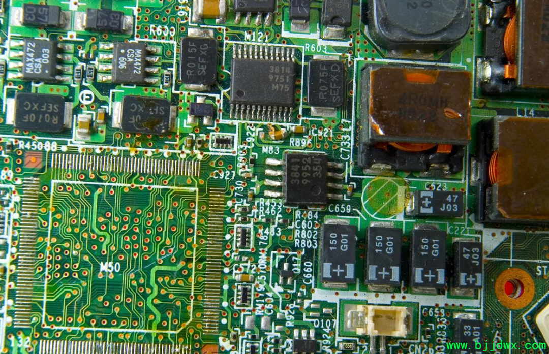

f9ce86f5e90c293fd53dcc48a964d59c.png 先把主供电流向捋明白,大半不通电故障都能快速搞定修板最常见的就是不通电、烧保险,很多人上来就对着板子乱测,一会儿测电容一会儿量电阻,半天找不到重点。其实这类故障根本不用瞎忙活。先找到板子的电源输入口,顺着铜箔往板子里走:进来先过保险,再到整流桥,经过大电容滤波,往后接电源芯片或者开关管,再过变压器,最后输出后级电压。这一整条,就是板子的供电主干道。故障排查就顺着这条道走。烧了保险,别着急换新的,先顺着主干道往后测,看看后级有没有短路,找到短路点再换件,不然一通电还得炸。后级没输出,就从前往后一级一级测电压,哪一级电压断了,问题就出在哪一段。就这么顺着流向一步步推,不用靠猜,也不用瞎换零件试,很快就能锁定故障点。

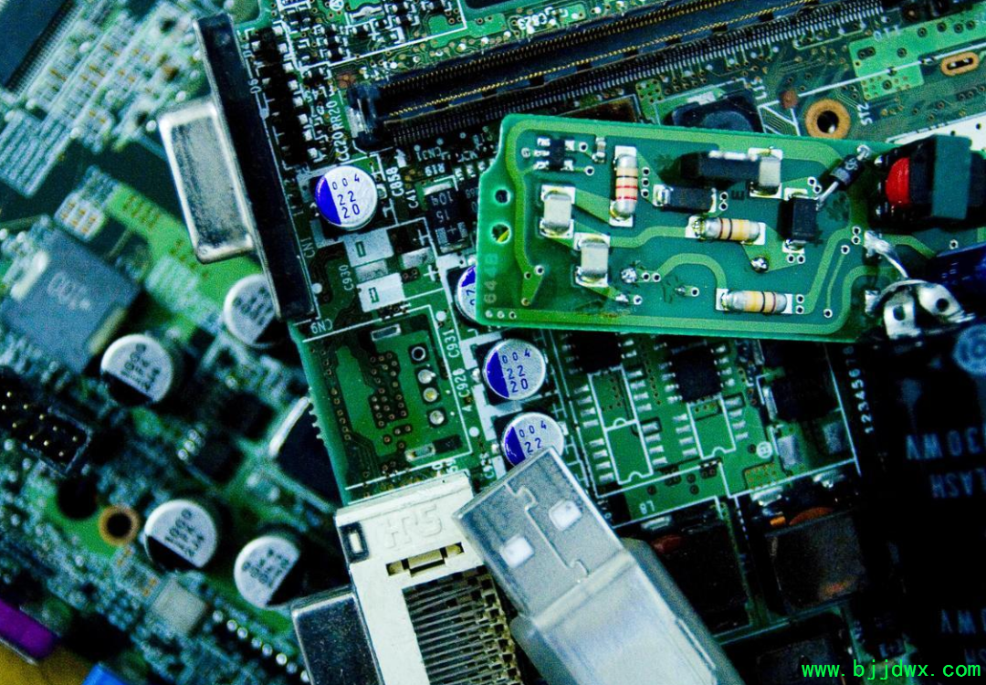

f19b656416dfc23c012673fb07335d2b.png 再拆分支路流向,故障范围直接缩小一大半主供电正常,板子还是不干活、报故障码,这时候就别死盯着主路了。主供电一般都会分成好几条支路,分别给不同的部分供电:有的给主控芯片供电,有的给驱动电路供电,还有的给采样、接口电路供电。每条支路都有自己的稳压芯片、滤波电容,相当于主干道分出来的小巷子。懂了流向,就能对着故障现象找对应支路。比如屏幕不亮、按键没反应,多半是主控供电支路出了问题;电机不转、没有输出,就去查驱动支路。不用整块板子地毯式排查,盯着对应的支路测就行,省下来的时间都能多修两块板。很多师傅修板慢,不是手艺差,是没理清支路,东一榔头西一棒子,全靠碰运气。

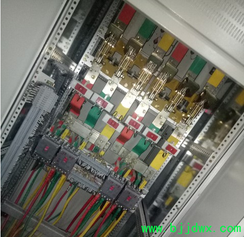

d57bfae18ccbafa22a8de1e7c6b600e0.png 摸透信号流向,疑难杂症也有章法碰到带控制的复杂板子,很多人就犯怵,觉得元件多、线路密,根本理不清。其实除了供电,信号也有自己的固定流向。比如常见的工控板、变频器,信号要么是从外往里走:传感器采样→滤波电路→运放/比较器→主控芯片;要么是从里往外走:主控输出信号→光耦隔离→驱动电阻→功率管输出。故障排查就顺着信号走。比如输入有信号,输出没反应,就从输入开始,顺着路径一个点一个点测,测到哪信号断了,毛病就出在哪。不用瞎换芯片、瞎猜故障,测几个关键点,心里就有数了。很多人觉得老师傅厉害,是因为他们见得多,其实是他们脑子里早就把各类板子的信号流向摸透了,拿到手就知道该查哪,根本不用蒙。

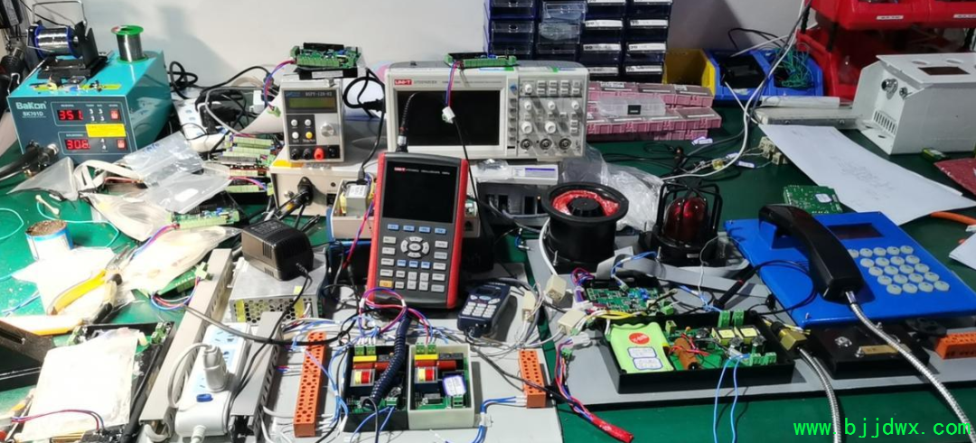

2dc5ded45277283e97c213339786163b.png 也不用一开始就死啃原理图,费脑子还记不住。找几块报废的旧板子,没事就拿出来顺着铜箔捋,不用记每个元件的作用,就搞清楚“电从哪进、往哪走、最后从哪出去”。练个十几块板,再拿到陌生板子,扫一眼大概的结构,流向就猜得八九不离十。干维修这行,靠蒙能修好一两块板,但修不了一辈子。同样干十年,有人越修越顺手,啥板子都敢接;有人永远只会修简单故障,碰到复杂的就发怵,差距往往就在有没有理清电路流向的思路上。各位干维修的老哥,你们平时修板是顺着电路捋,还是拿着万用表挨个碰?评论区说说你的习惯。
