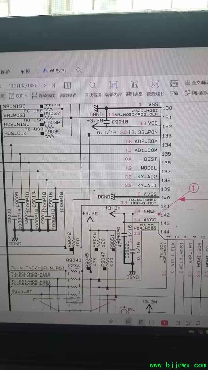

各位师傅好。接修一台雅马哈RX-V1067 红灯亮,按 二次开机按键无反应。查5.5V , 3.3V正常。
        MCU 型号    R5F64169DFd
测mcu   供电  3.3V正常  。 8MHZ  时钟正常。复位脚位 没找着。
KYE1   KYE2   KYE3     均为3.3V    正常 。发现有异常数据,请帮忙分析一下,   谢谢。。 27297a4a56372f500651dc052057c87.jpg
