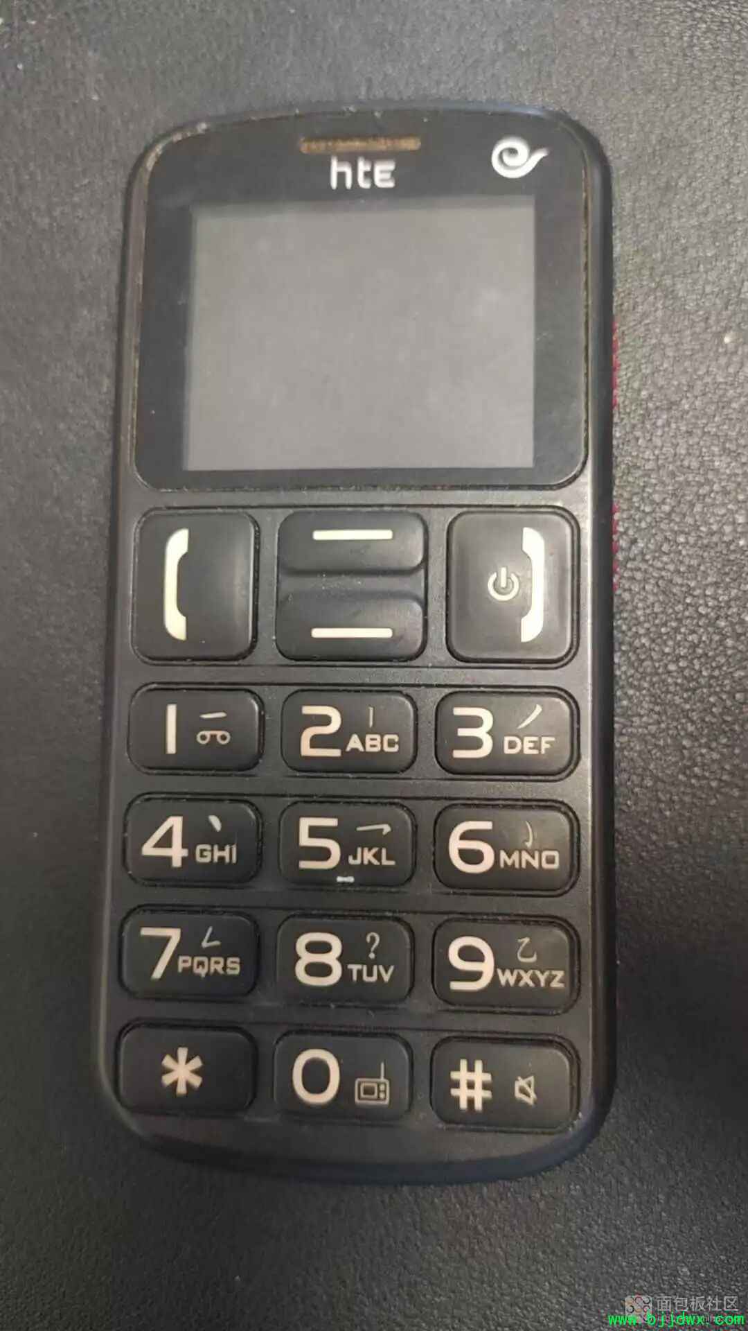

正面,大按键,作为老年机这是必须的,触感反馈不错,要的就是不容易出错,按键反馈强,字体清晰简洁。
看logo是HTE估计是蹭当年的机皇htc的热度。旁边看起来还有电信的logo,估计是那种送话费送的机子,
一下了就把记忆拉回到了那个”山寨机”的年代。
顶部喇叭孔,老年人听力不好的非常友好。

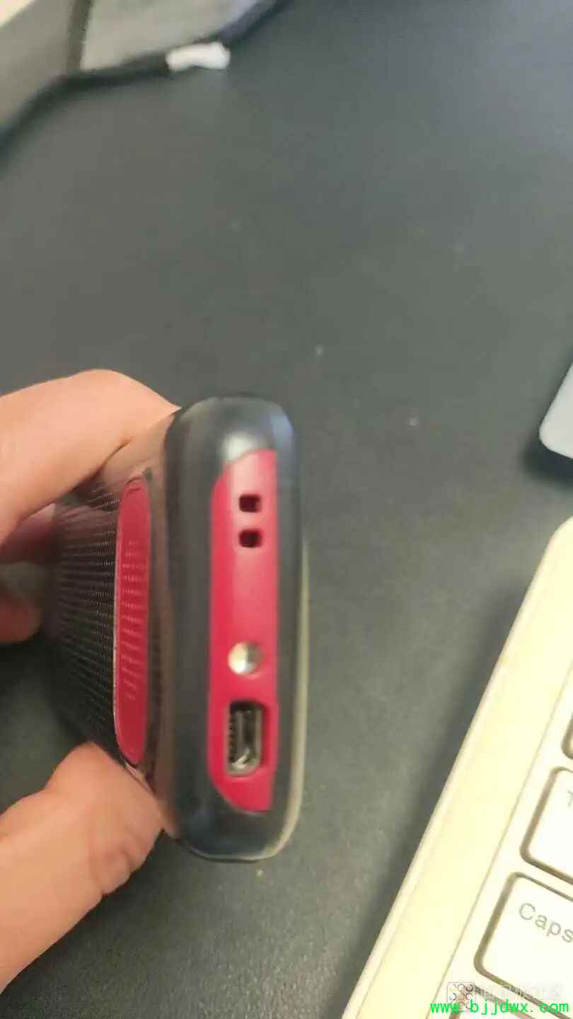

4090a281f964b65b3e95ff0b250604dd.jpg 顶部挂绳孔,micrusb充电,LED手电筒

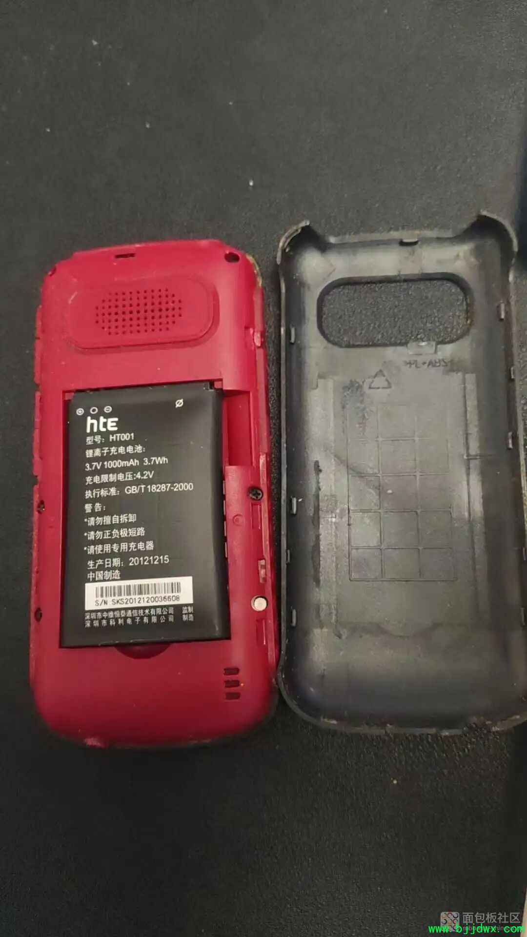

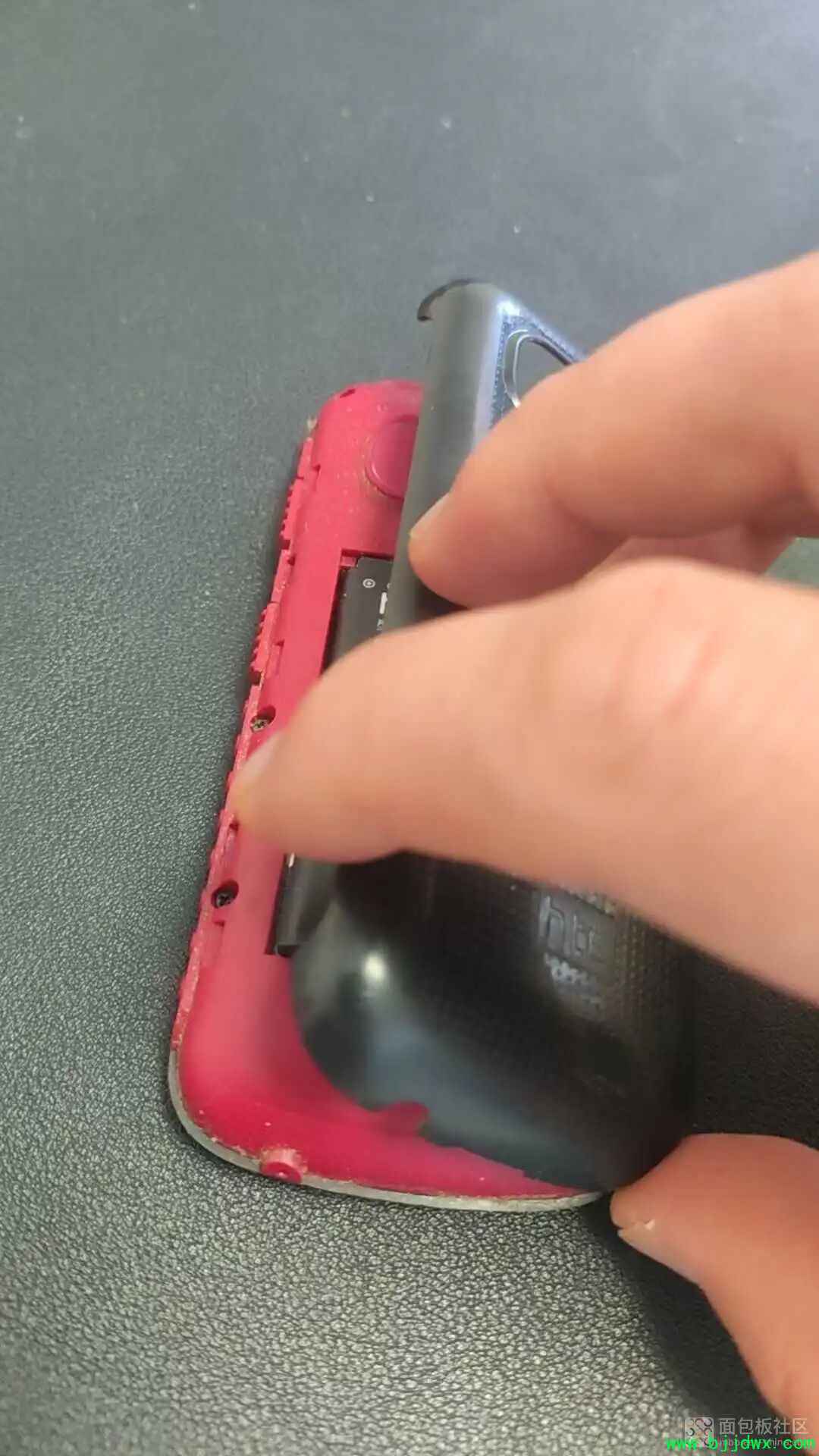

从底部缺口撬开电池后盖
05f415a432165a63651ee2b94e70ba45.jpg 看到电池是1000mAh的,怀念当年带流水灯的万能充充电池的场景。

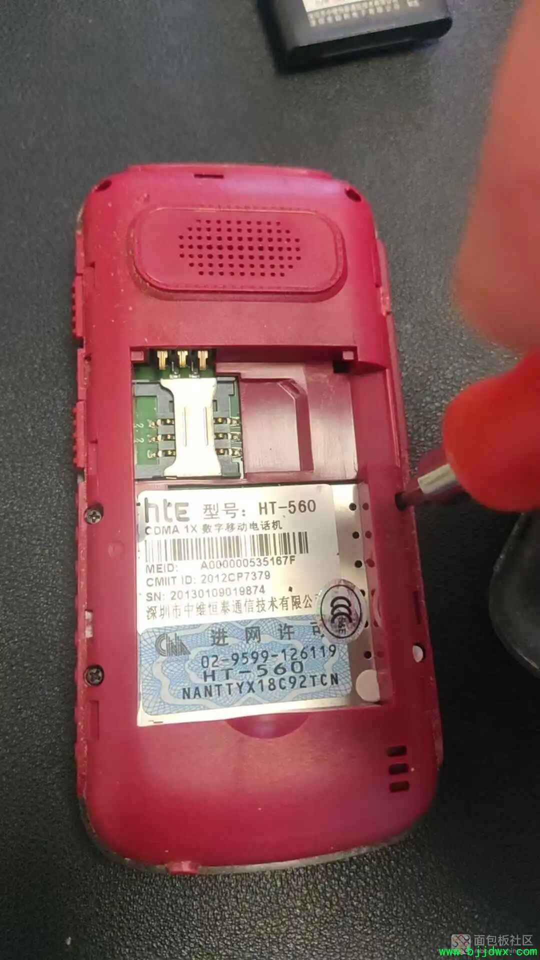

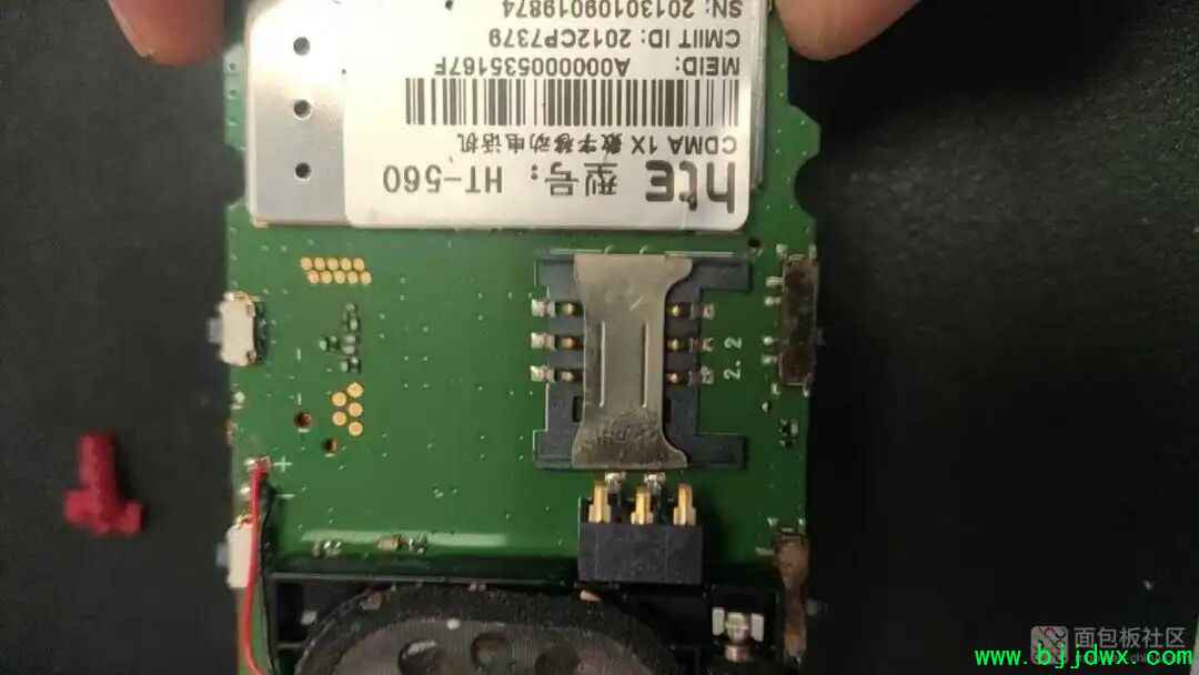

4a959ef94d8a919d72052a20135148f5.jpg 看到插卡处和入网信息,原来HTE就是中维恒泰 ,搜了下这个公司还在。

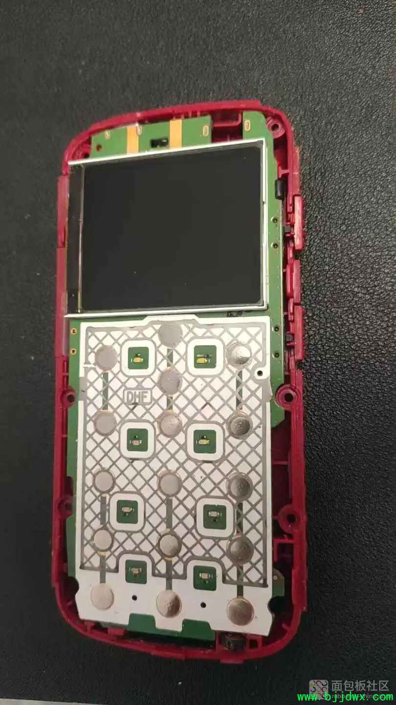

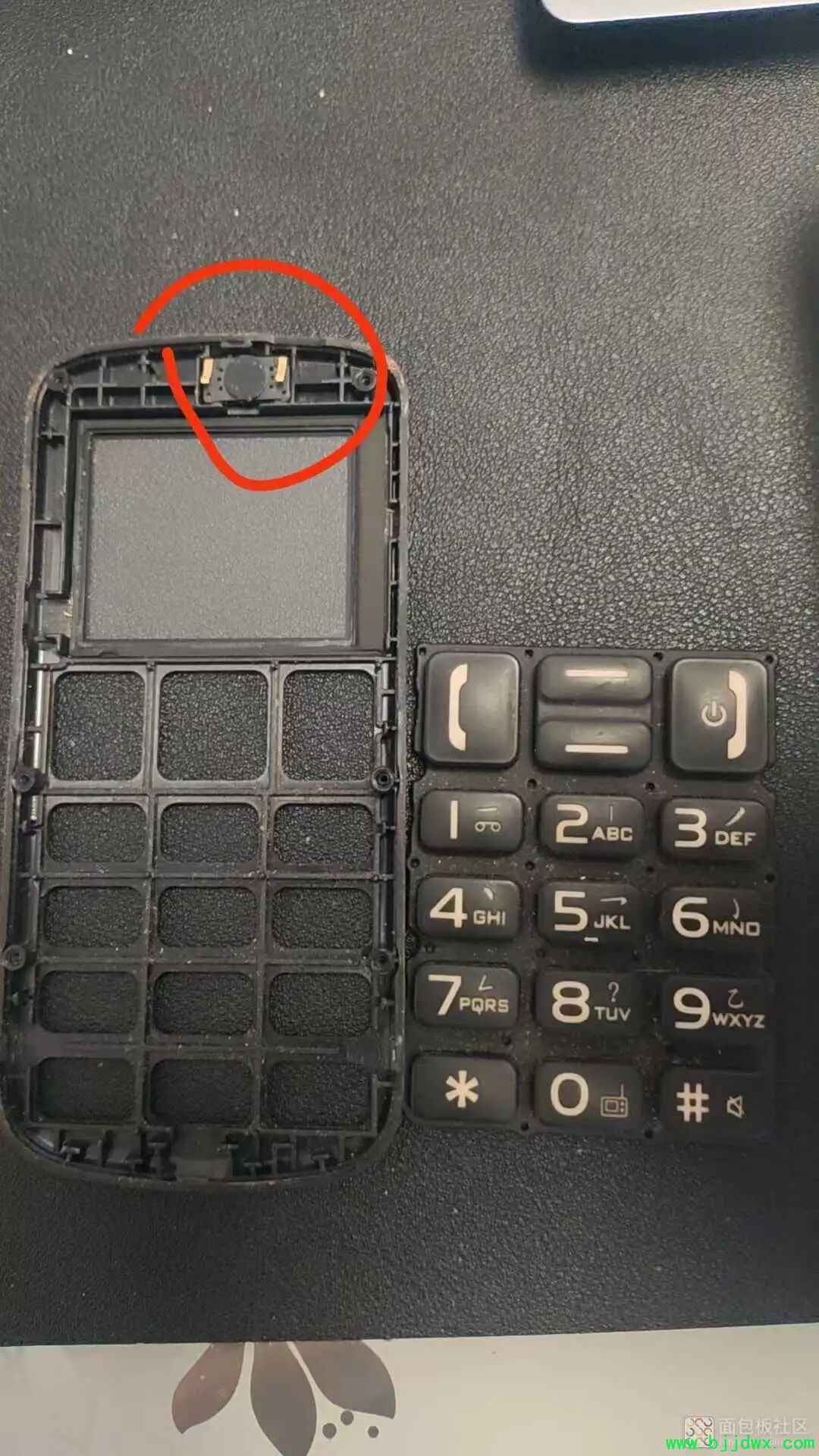

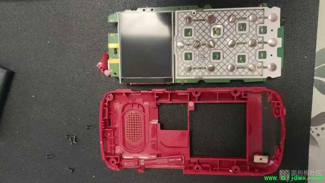

305de47cef4a74c18386d5d731c07cfe.jpg 打开面板,,可以看到按键
c27f10a1e21ac7f28e5081d7a4a73341.jpg 看到前置喇叭,通过触点接触
a2de525876f2a829a3ed40831a67929d.jpg 屏幕看起来就是嵌入式开发中常用的SPI屏幕

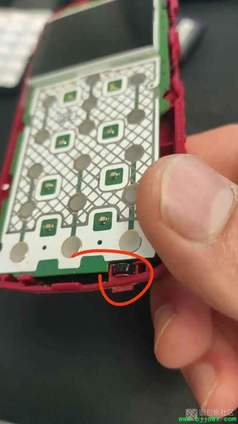

按键可以看到背光LED
0f04057528885ea3e52cfd5ccf24e812.jpg 麦克风

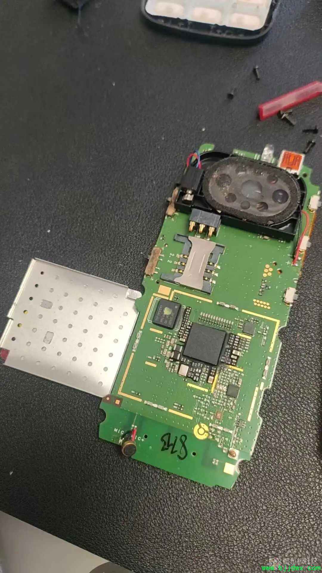

441ce6e1ee61b1817ae0359fc9219ba1.jpg 主板周边用卡扣锁紧,结构设计还挺紧密的,取下主板

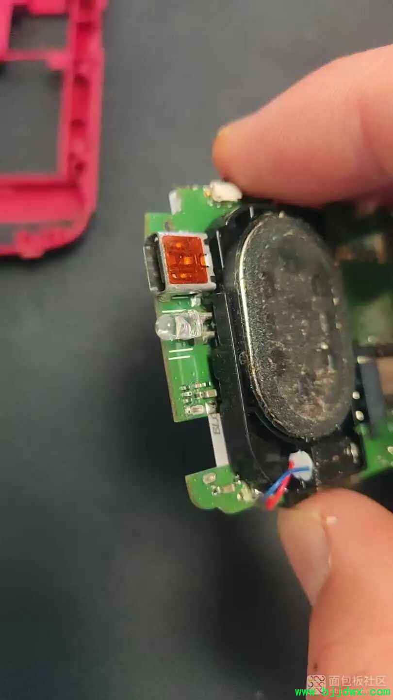

一眼看到最突出的就是大喇叭,

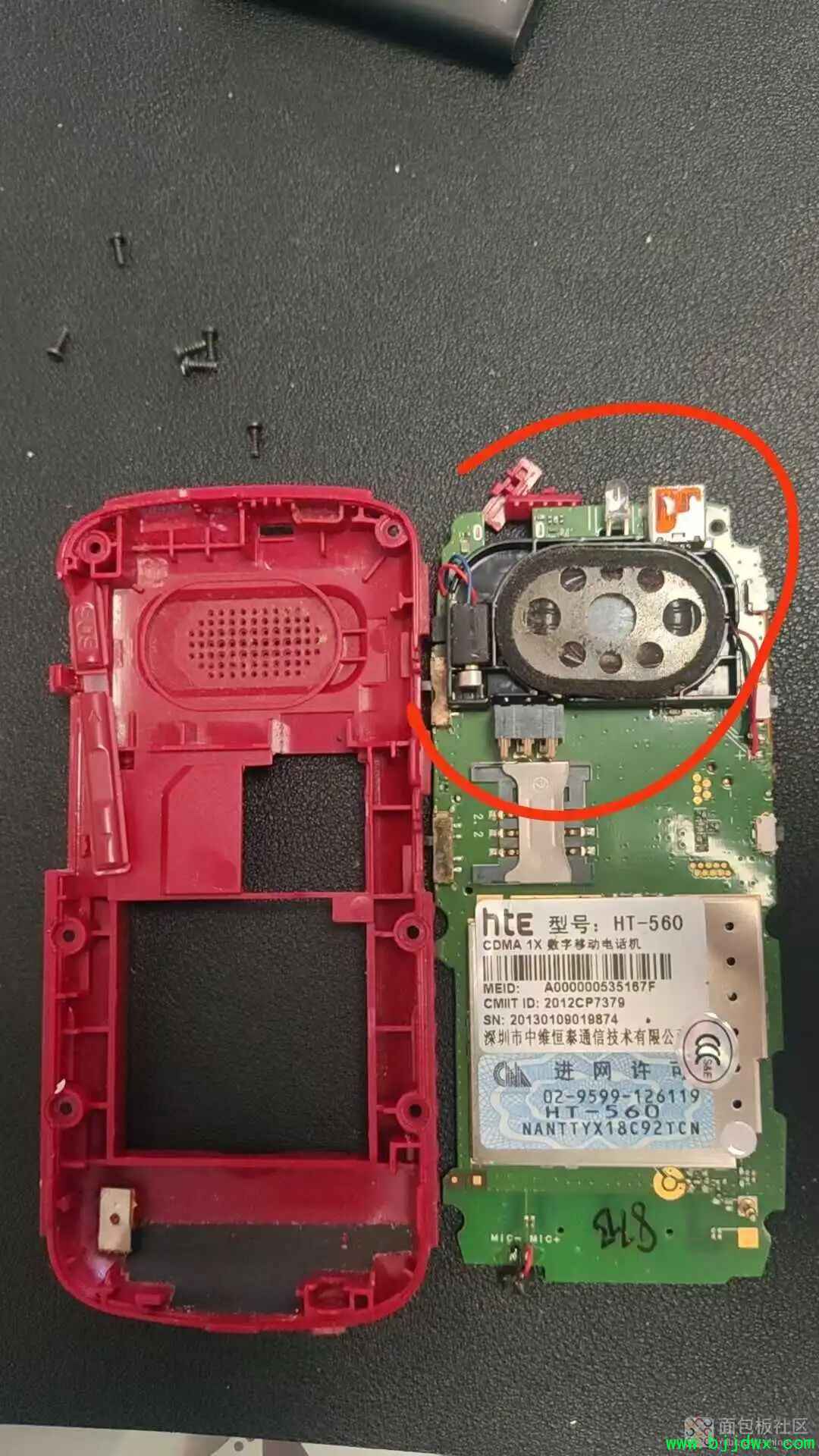

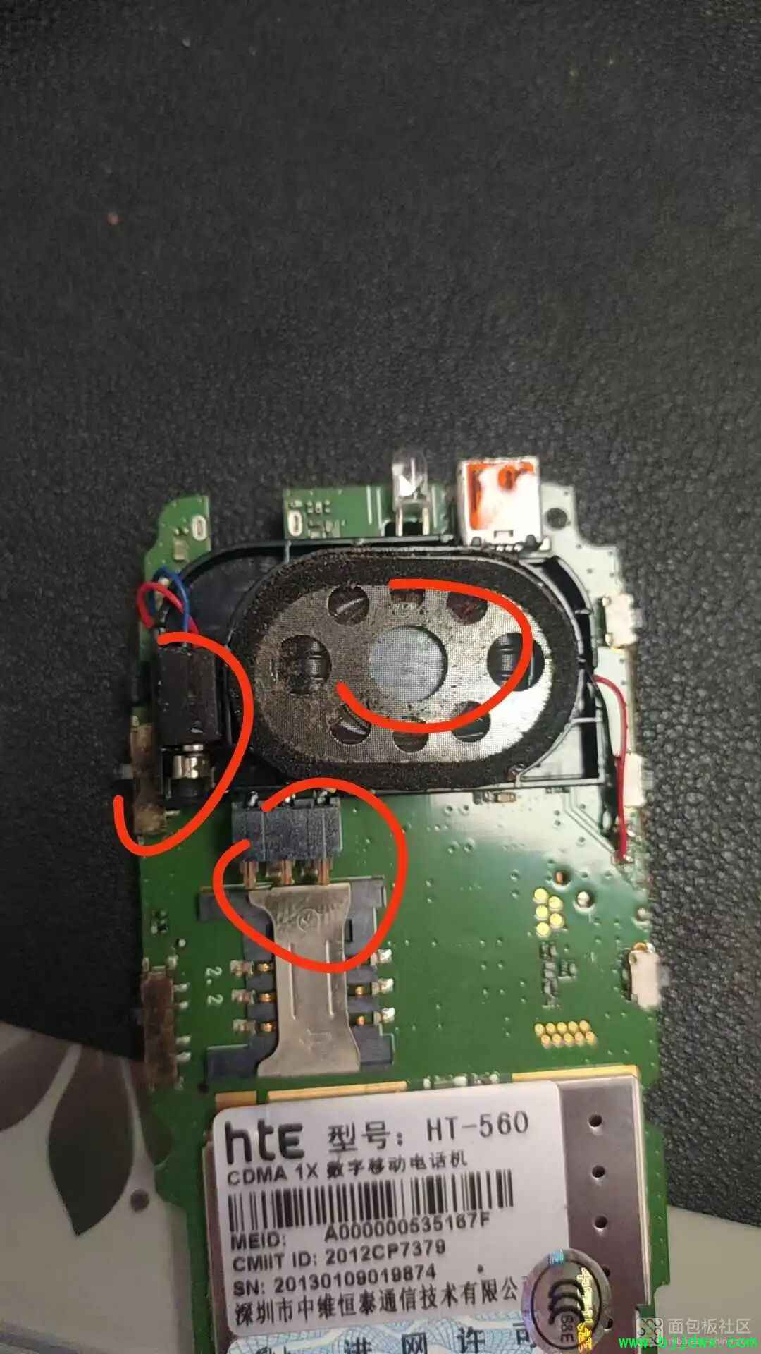

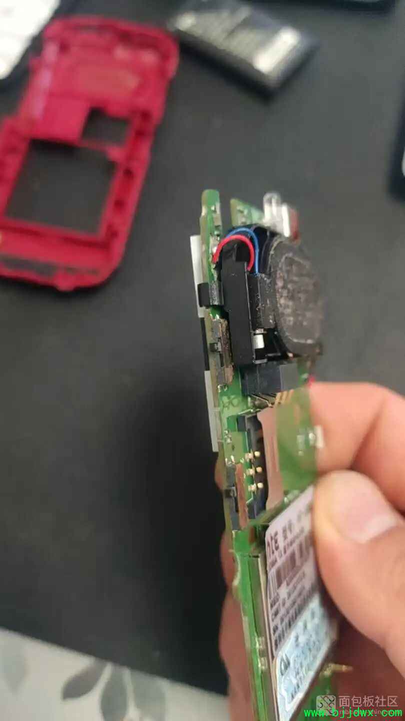

a675b05120271e3e54026438b2c7ba6e.jpg 来看看主板的细节,下面三处分别是喇叭,电池触点,震动电机
3c4bd6d43c6a49cdee17a030f485a57b.jpg 侧面的按键锁和LED灯开关
c8a8cd78bed1c4e043ff4007a0b5f14c.jpg 另一边的三个按钮
8082d2fa69fc412aa6e26b06af9d6062.jpg Microusb和LED
56d08e9b525e502339068a9b33554b64.jpg 卡座

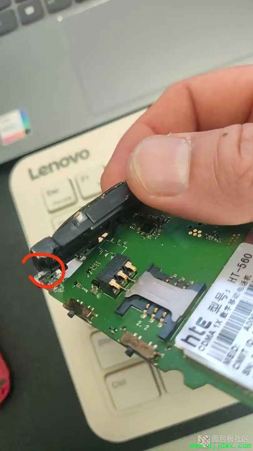

天线触点,天线再后盖通过触点连接过来
e2035a4c0503d176a4d4fbfdcd9c3907.jpg 喇叭有卡扣可以取下来
580e1b9f922288c8380dc8b4997a0829.jpg 丝印L3217203的不知道是什么芯片,旁边看起来有个3.5mm的音频座没焊接,应该有些款是带耳机的

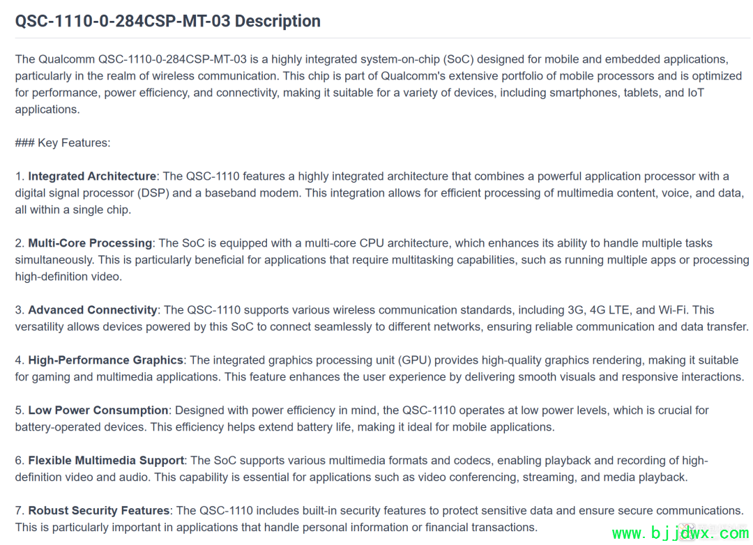

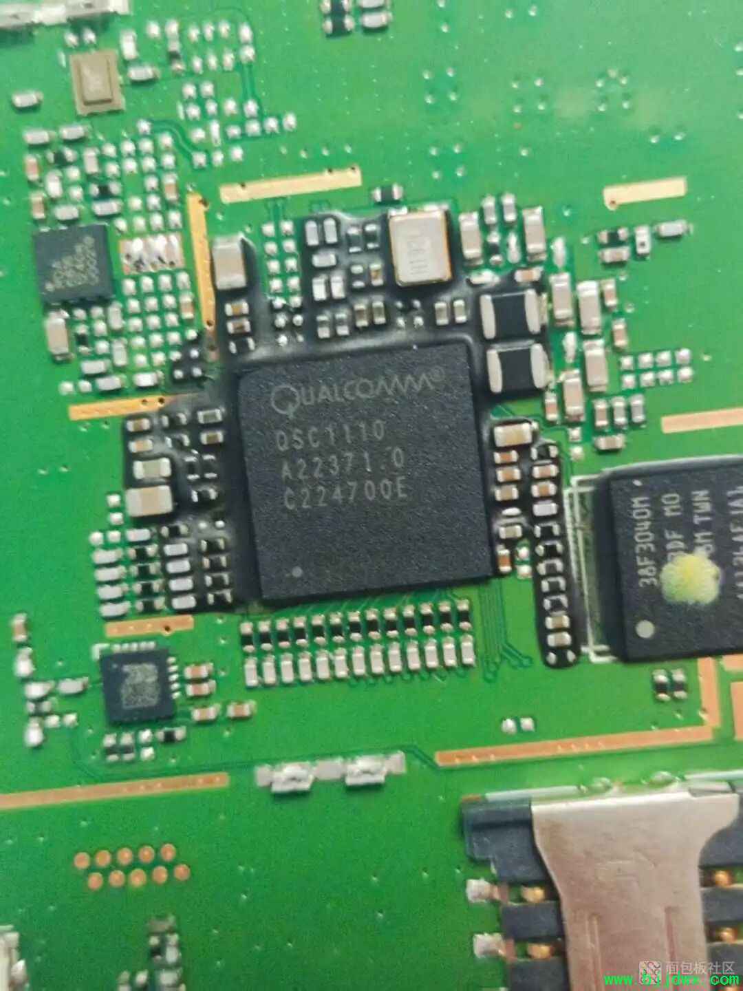

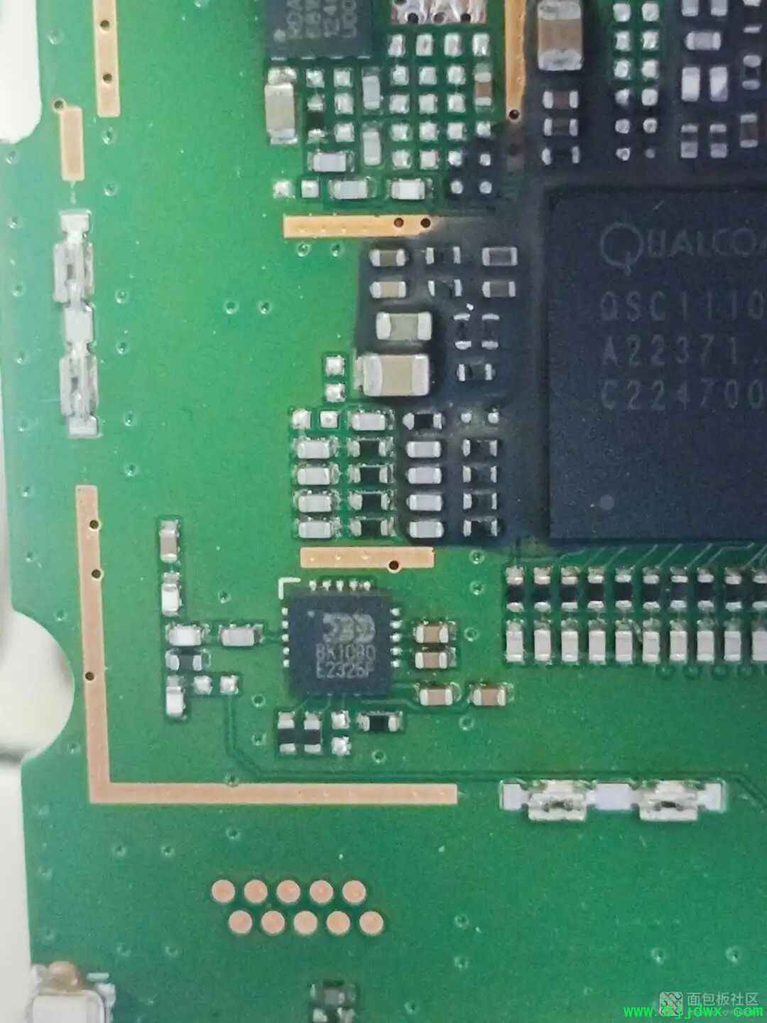

a0e6cec6657350b40ddc34c55112a79a.jpg 看到CPU用的是高通的
QSC1110
abd9377c5ad19a3b22b053c2d3aaf991.png 38F3040M
6d9ffc109dbb814dea98c3f88f3df455.jpg RDA6815  看起来是一颗存储芯片
cffcdf2221971e833a11fea9e7278707.jpg BK1080 FM收音机芯片
