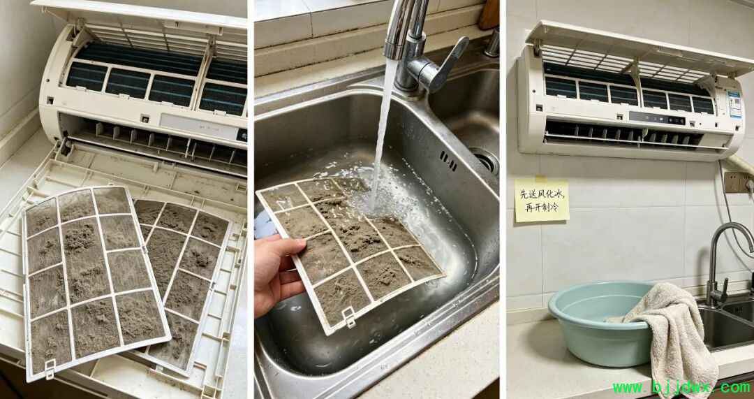

第一种:滤网被灰尘或者其他堵死了
家里空调常年不洗滤网,灰尘厚厚一层堵死进风口,空调回风不畅,内部蒸发器直接结冰,然后冰块越积越厚,空调停机或者调高温度后,冰块瞬间融化导致水量太大,排水管道来不及排,水就直接从出风口溢出来了。
修复方式也很简单
1.空调直接关机断电,毕竟安全第一
2.取出两片滤网
3.清水直接冲洗,晾干后装回原位
4.开机开送风模式,先化掉内部残冰,再开制冷

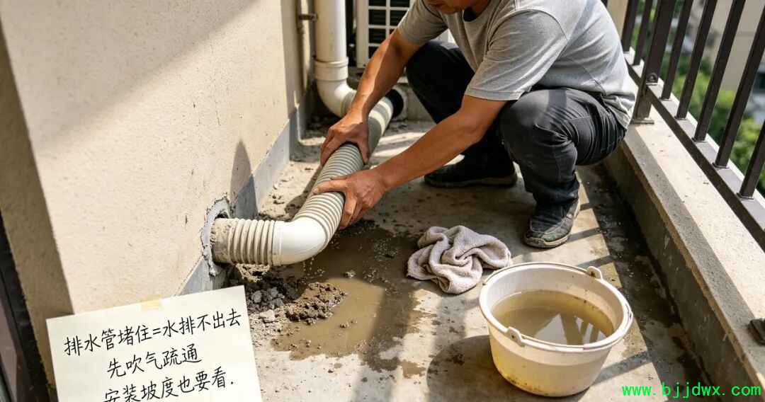

第二种:室外排水管堵住,水排不出去(这是最常见的)
空调排水管直通室外,时间久了,里面特别容易积灰尘或者其他东西导致管道被直接堵死。
还有就是内部积水排不出去,直接往出风口倒灌,很多人漏水基本都是栽在这一步。
疏通方法也很简单
1.找到墙外伸出来的空调排水软管口
2.直接用嘴对着管口往外吹气,或者用手挤压软管
3.堵住的淤泥脏水会直接喷出来,管道一通,基本就不再漏水
有一些安装师傅偷懒,在装空调的时候没有留坡度,空调要么装水平,甚至微微往室内倾斜就可能造成水流不畅。
